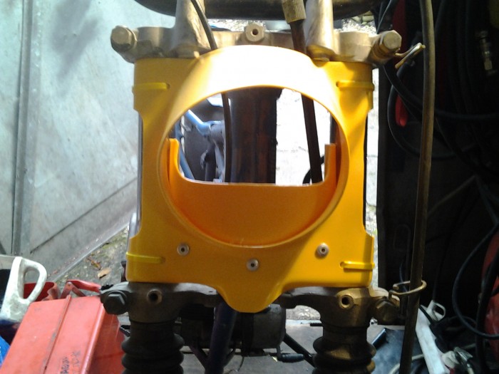

le compteur se fixe   sur les pontets du guidon   , et sert aussi de support pour la plaque frontale
Suzuki PE 50cc
Suzuki PE 50cc
la plaque phare  se clipse directement sur les tubes de fourche  , avec une vis de fixation sur le té inférieur

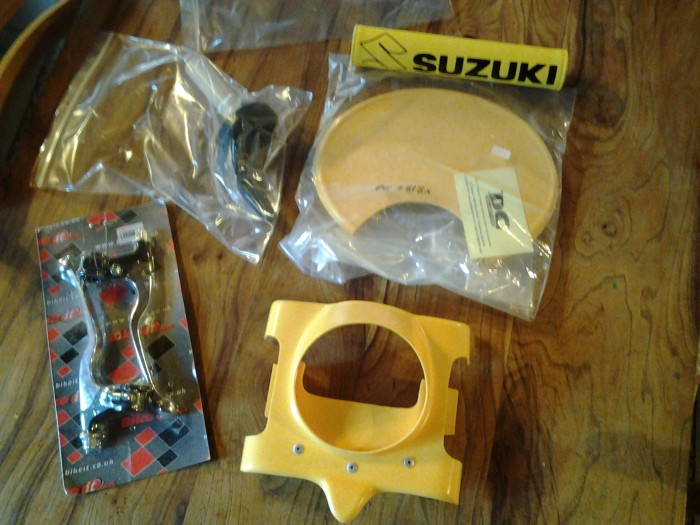

 le 20-12-2014, à 14:41
Les premières  pièces  commence a arriver  .smiley_26
Vivement  la  semaine prochaine pour reçevoire le reste et m'y attaquer  smiley_18

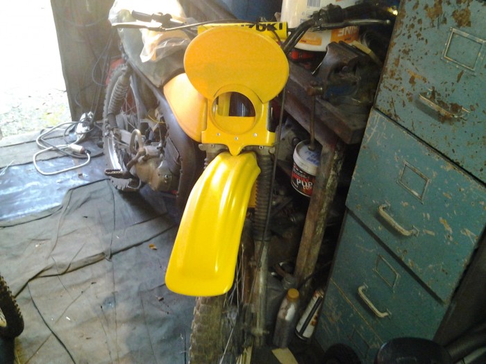

bon fallait  que je jette un oeil  vite fait quand même  smile
le garde boue avant  vas lui aller  comme un gant

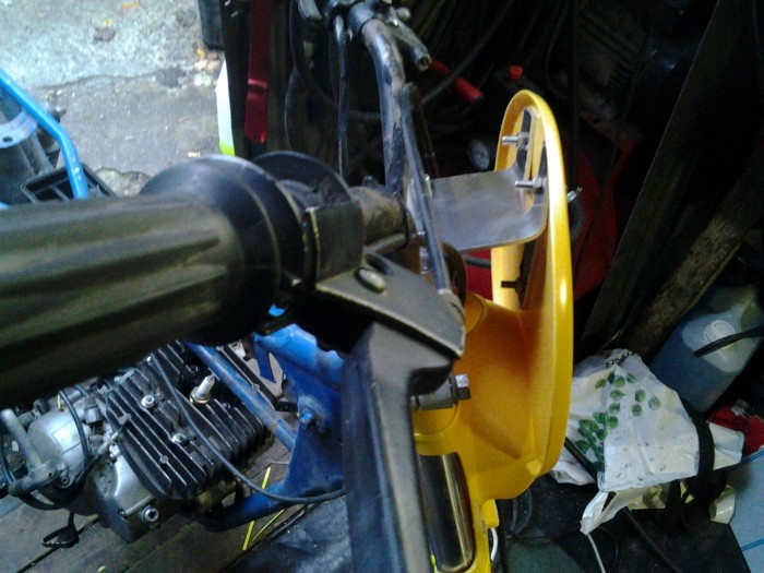

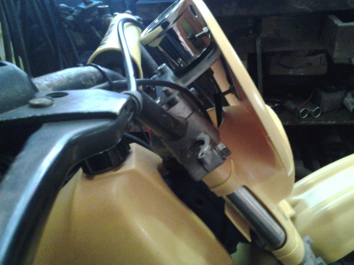

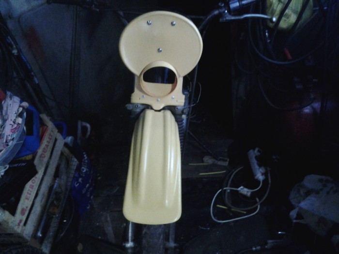

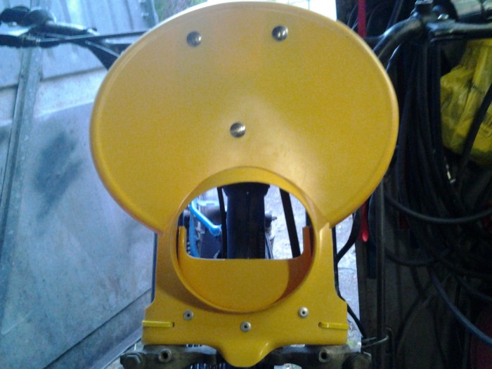

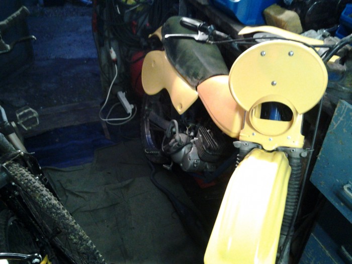

Aujourd'hui  un peu de boulot , je me suis occupé  du plaque phare .
il a fallut déjà  l'ajuster
Suzuki PE 50cc

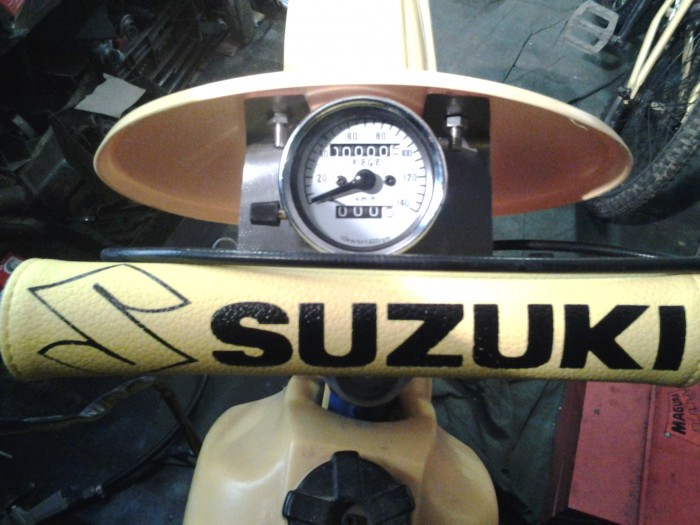

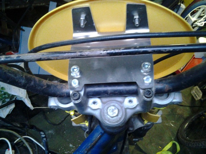

puis je me suis occupé  de me fabriquer  une platine en alu pour tenir la plaque et acceuillir mon compteur  de 6,5 cm de diamètre  que j'ai  commandé.
Suzuki PE 50cc
Suzuki PE 50cc
Suzuki PE 50cc

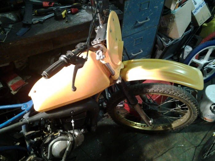

 le 27-12-2014, à 21:29
Petit a petit  smiley_18
Suzuki PE 50cc
Suzuki PE 50cc
joli travail , je verrais bien un coup de peinture jaune sur ces trois horribles rivets   smiley_03smiley_03smiley_03
sympa ton support compteur smiley_15
Suzuki PE 50cc

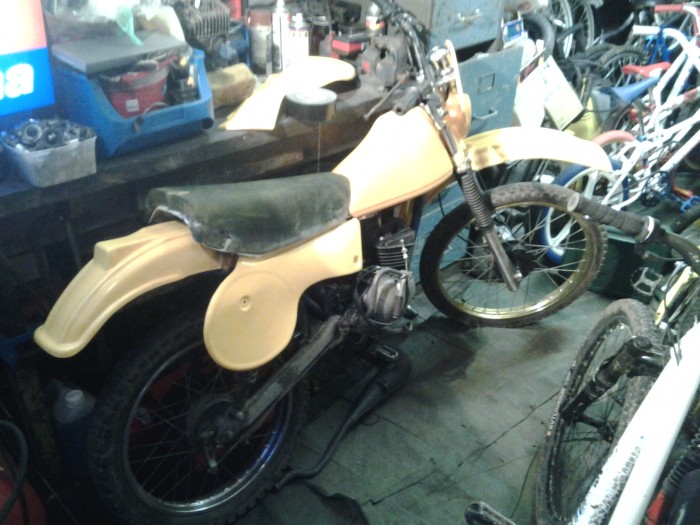

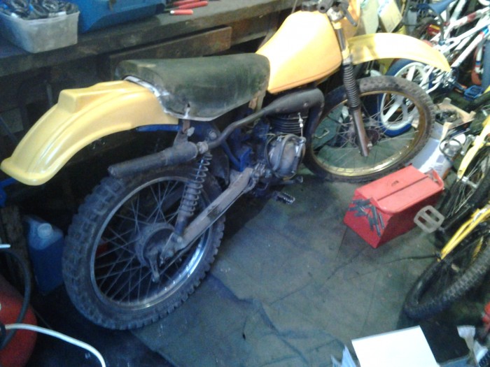

Aujourd'hui  les températures  plus clémentes,  j'ai put bosser un peu sur la petite  .
opération " Endurisation " suppression des pattes inutiles,  neiman de direction , de casque , des cale pieds passager  etc....
Et j'ai reçu  le petit silencieux  made in Suzuke qui est bien proportionné comme je me l'était  imaginé avec un look PE comme ces grande soeurs. smiley_03
une petite photo de l'ensemble pour illustrer  , sachant que toutes les pattes GB , selle , ne sont pas encore soudé. Et que le pot et silencieux  vont être  revu et que ce dernier devrait  passer  de l'autre côté.  Mais ça  vas dependre des caches lateraux  que j'attends. smile

oui le silencieux a bien un look PE  , mis a part qu il est un peu trop long  , mais  c est pas bien grave  smiley_03
par contre va falloir raccourcir le GDB AR smiley_24
bon courage
le canari
Suzuki PE 50cc
Nicolas
936 messages | 120 images
Nicolas
936 | 120
 le 30-12-2014, à 23:10
Bas le garde boue c'est pareille  il est juste posé comme ça  , il sera ajusté  au mieux par la suite .
c'est juste une photo pour donner une idée. smiley_18
je pense qu'avec le feu , les cacbes latéraux  , selle  refaite etc.... ça  choquera moin au final.smile
j'ai hate d'être  dans quelques  mois  .smiley_18
