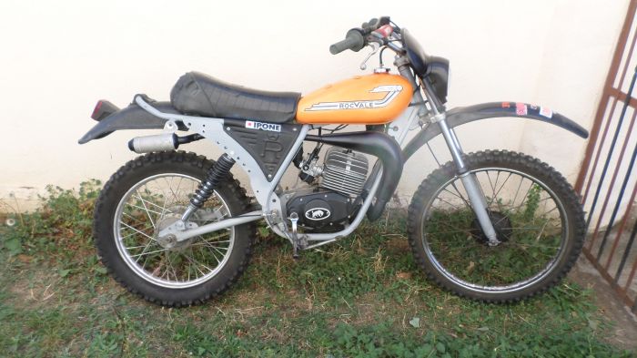

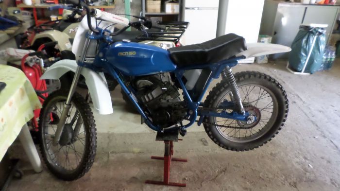

Comme je te l'avais dit voila les photos de mes engins. La bleue est un mélange de malaguti , minarelli ,Suzuki et yz .
Totof15
Presentation Totof 15.
Posté le 21-09-2018, à 17:30
Chouette une rocvale et propre en plus.
C'est un simonini le kit ?
22?

Le kit est bien un simonini mais 22 , je sais pas trop . Les transferts ont a peu près la taille du 22 compact système mais l'admission fait un diamètre de 25 mm , du coup j'ai monté un dell'orto de 24 que je galère pour régler . Le mec qui me l'a vendu m'a dit qu'il avait fait de la piste avec et qu'il était monté avec un carbu de 28 , ce qui doit etre vrai vu la pipe qu'il y avait dessus .

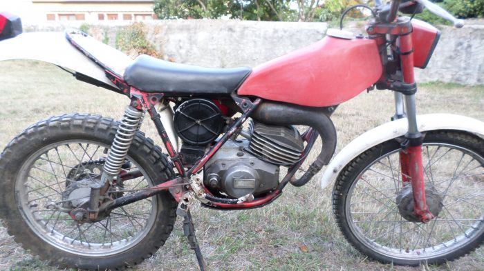

Au fait , a tu vu ma dernière aquisition ?
Posté le 22-09-2018, à 08:36
Salut totof
Oui j'ai bien vu ta fantic. Il y a du boulot quand même mais c'était un cyclo assez courant et au moins tu ne galèreras pas pour trouver ce qui manque.
Pour ton carbu c'est normal que le moteur prenne les tours quand tu coupe l'essence car tu appauvris.
Il provient de quelle machine (ténéré 125 ?)
Mais n'as tu pas un bas moteur fantic sur la rocvale car on voit le logo sur le carter d'embrayage ?
Peut être pas sur tous mais normalement le minarelli/fantic a un plan de joint plus bas que celui du minarelli standard.
À vérifier quand même en comptant le nombre de marches sur la fonderie du plan de joint inférieur..
Et avant le simonini il y avait quoi comme cylindre sur ce bas moteur ?

C'est bien un carter de rocvale , il y a le lion sur la trappe de niveau d'huile. Sur les carters fantic il y a une vis pour le niveau d'huile ce qui est bien plus pratique que de démonter cette fameuse trappe. Le bas moteur est un minarelli p6 standard dont j'ai changé les roulements, joints et bagues en bronze et mis un allumage d'am6. Le carbu , je l'ai acheté neuf , c'est le kit simonini qui a fait de la piste avec un carbu de 28 ( je me suis expliqué comme un cochon dans le mail que je t'ai envoyé hier ).:cry: . Avant , sur le bas moteur , il y avait un compact système de 14 comme ils montaient a l'époque pour brider les 50.
Pour le fantic trial , j'ai commencé le démontage pour voir les dégats .
