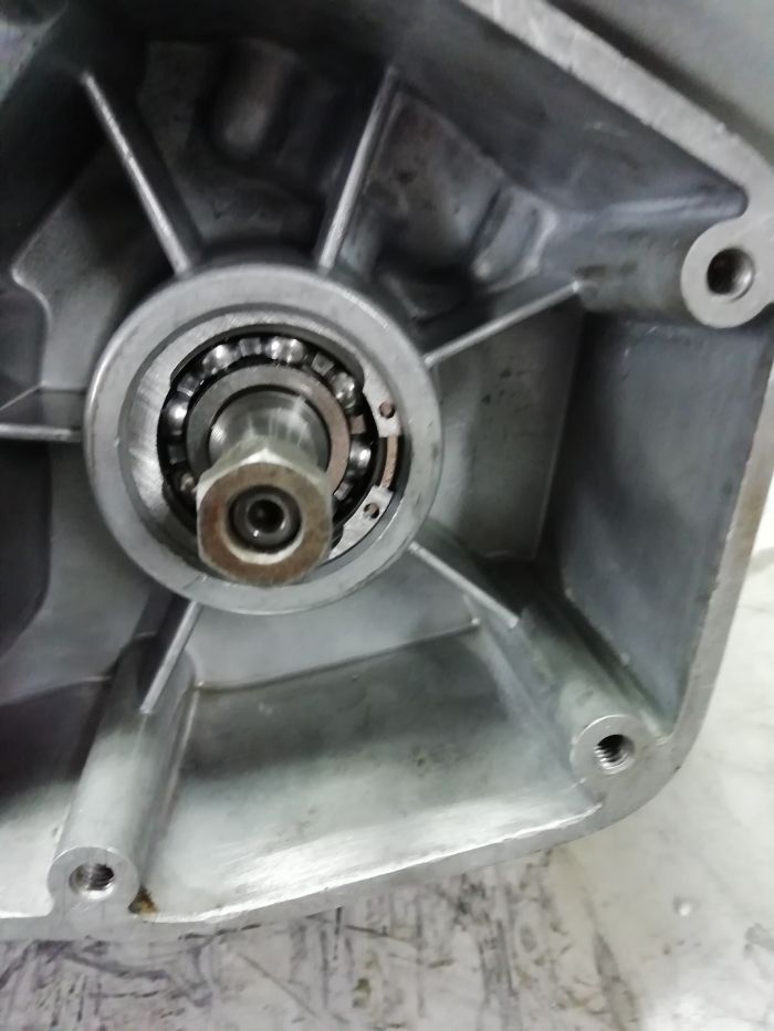

Hello tout le monde.
Retour aux affaires avec achat au compte gouttes des éléments pour remonter le bas moteur.

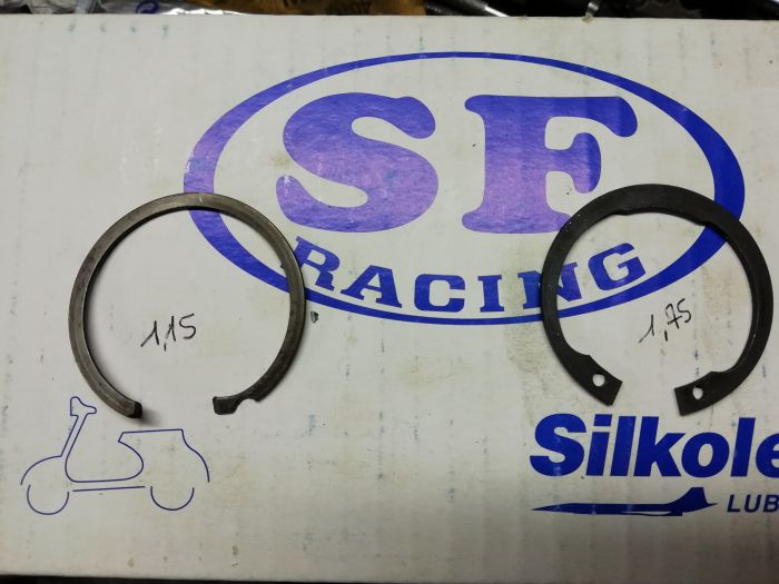

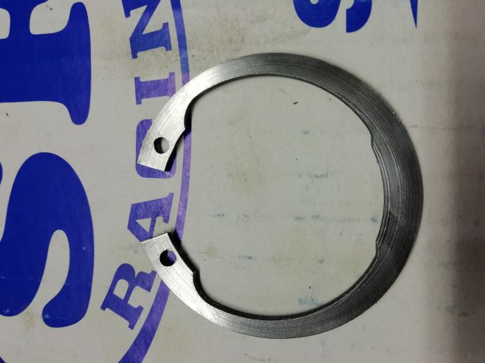

J'ai donc acheté des circlips intérieurs de 40 pour le calage des roulements du vilo côté droit.
Et là grand moment de solitude quand je réalise qu'ils ne pas montables. Trop epais 🤬
Ça se sent que c'est mon premier P6 !

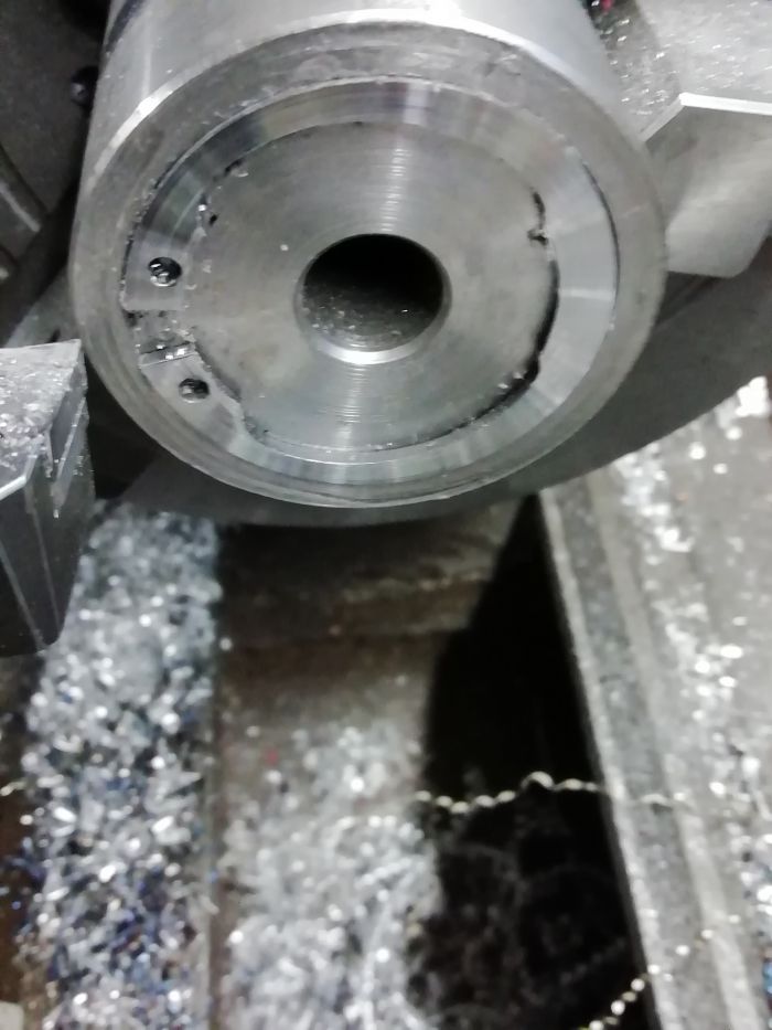

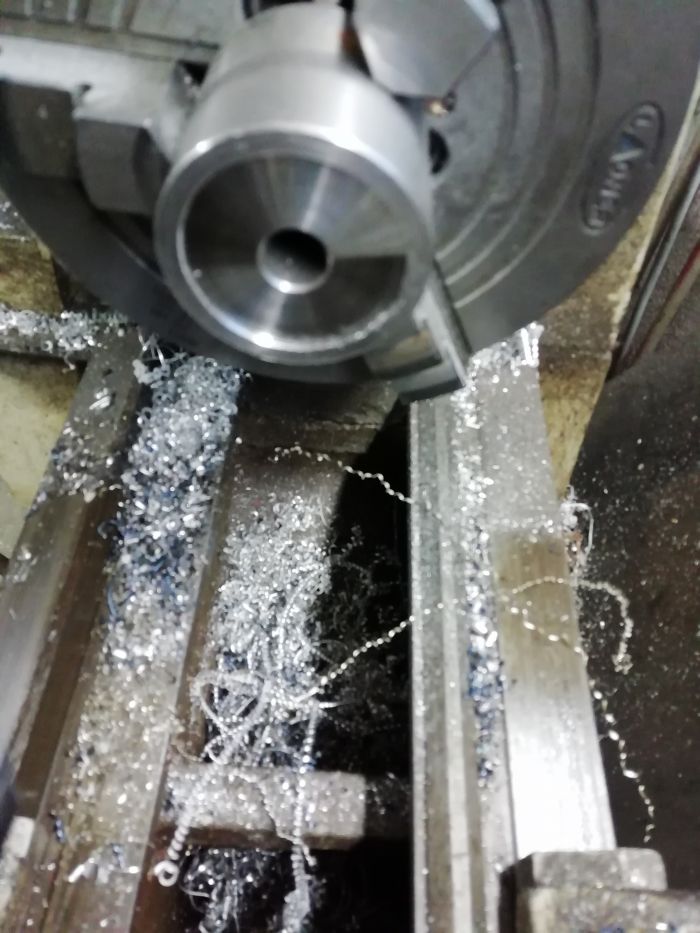

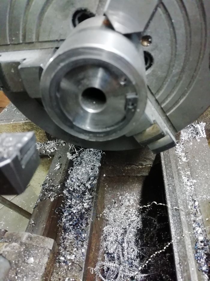

Bon on va pas s'effondrer.

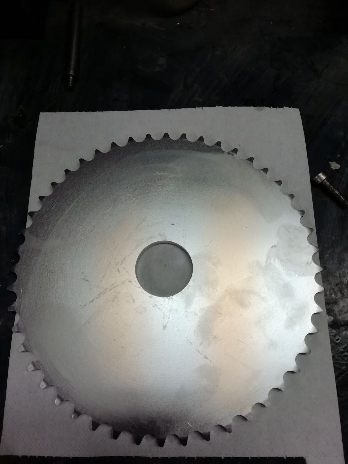

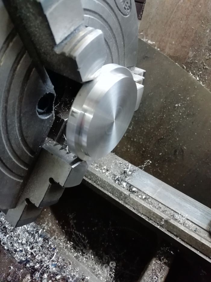

Création d'un lamage dans un rond plein et collage du circlips.
Tournage
Bon j'ai du m'y reprendre plusieurs fois mais ça a marché avec une finition sur les deux faces à la ponceuse à bande.
En fait ces clips ne se trouvent pas sur les catalogues de fabricant de clips. Ils ont dut être fabriqués spécialement pour minarelli.

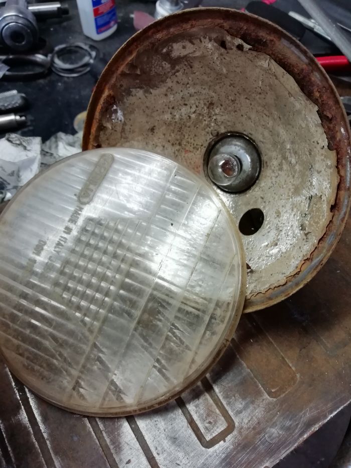

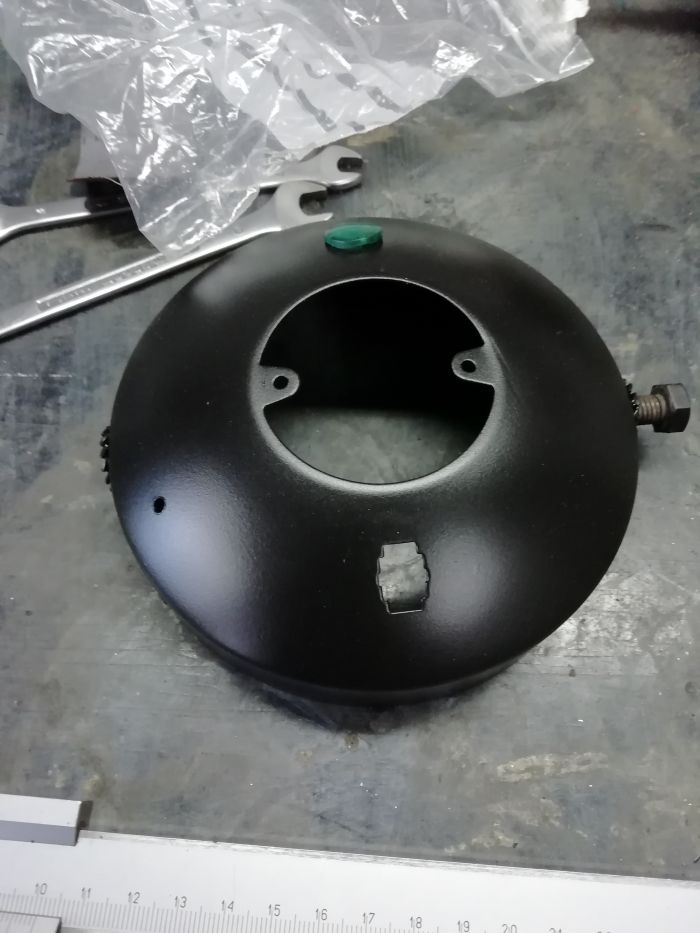

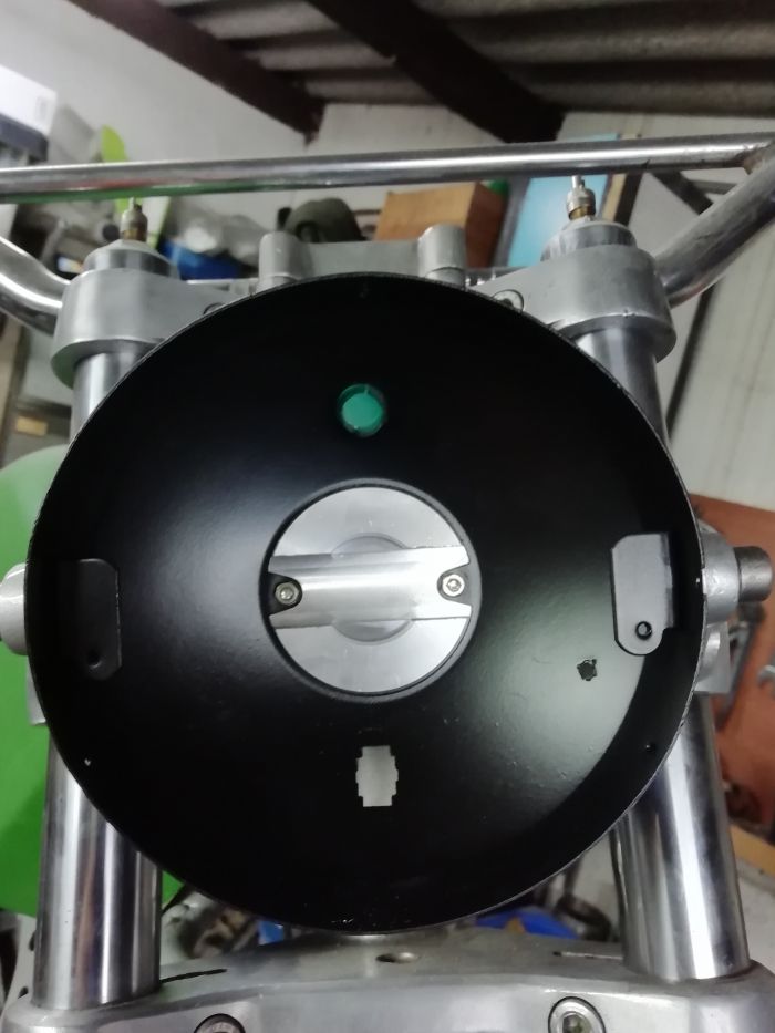

Après j'ai restauré le phare de rocvale que m'a offert totof.
Encore merci tof.

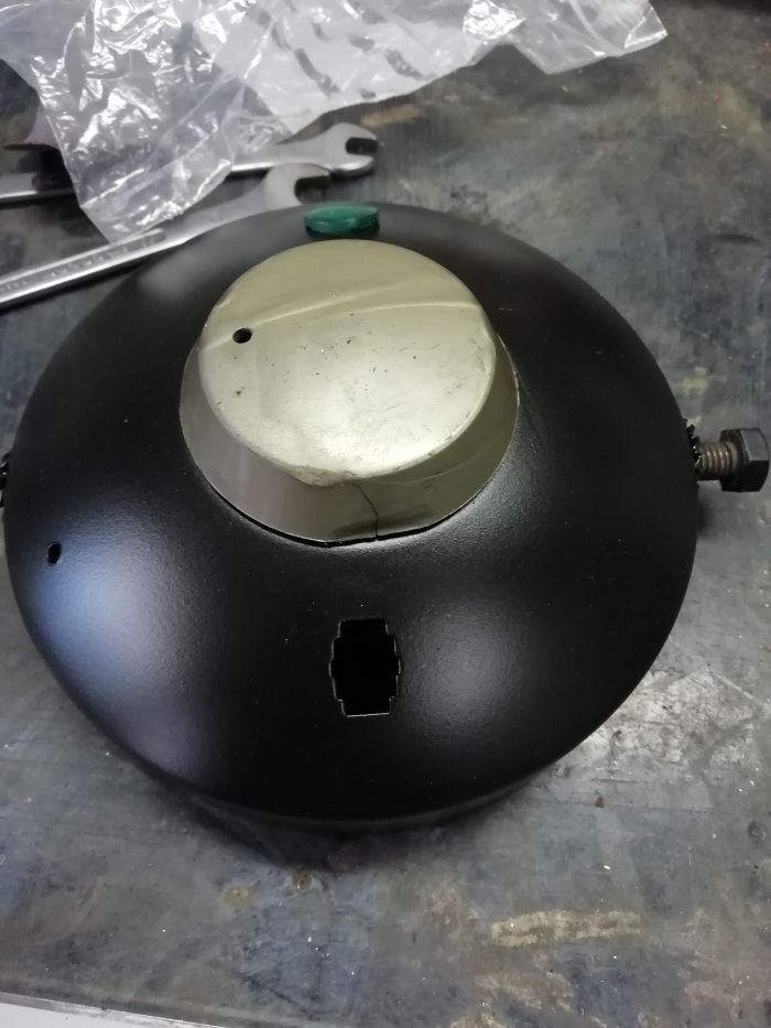

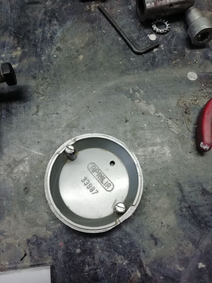

J'avais repeint le cuvelage la semaine dernière.
Malheureusement le petit capuchon en plastique est félé et ça me plaît pas
Et hop une pastille en alu qui va bien
Après un peu de fraisage voilà le boulot
A l'intérieur

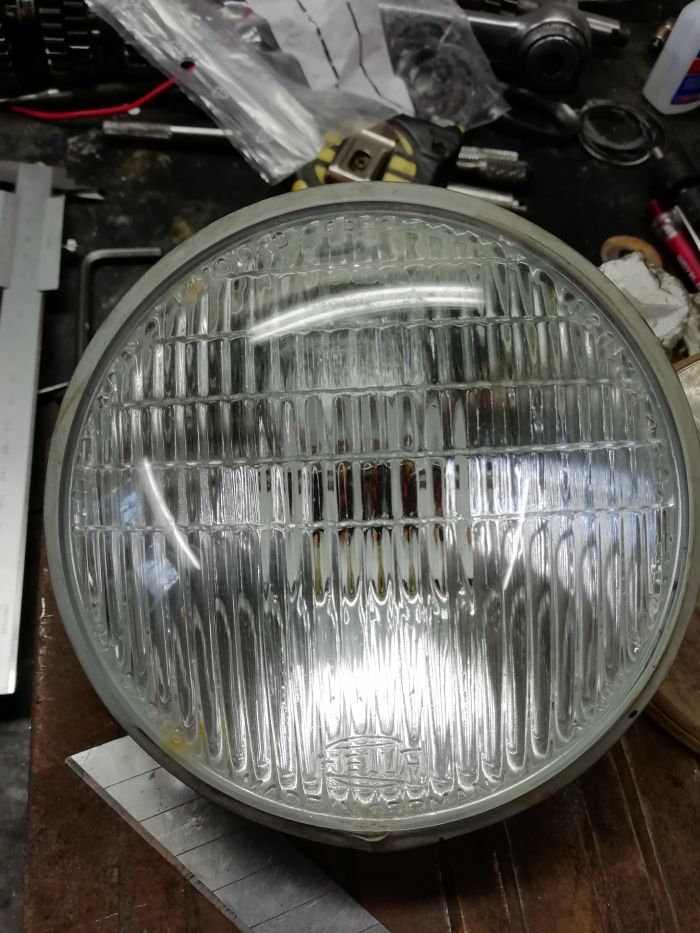

Par contre l'optique est hs

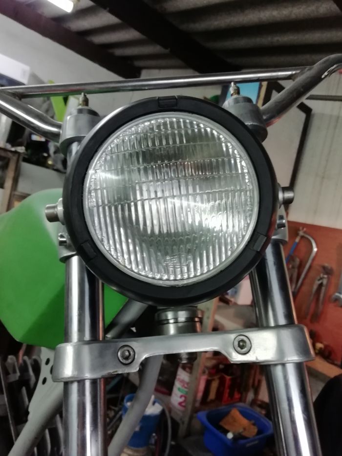

Heureusement j'avais acheté une optique Hella en verre dans une bourse (Saint andiol les terres de Nougier).
Elles proviennent de voiturettes électriques et sont équipées d'ampoules 24v.
105mm comme le phare aprilia

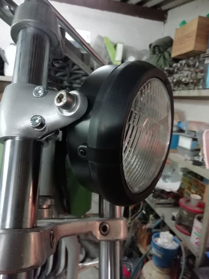

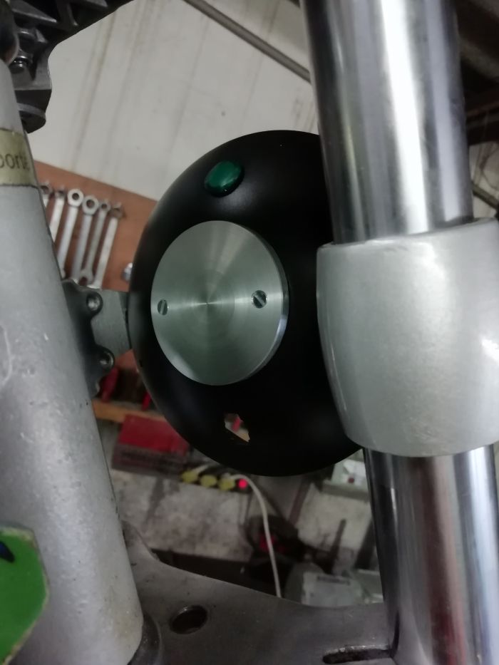

Voilà le phare à sa place
Ce phare lui va parfaitement.
Encore merci tof.
C'est fini pour aujourd'hui.
A l'intérieur

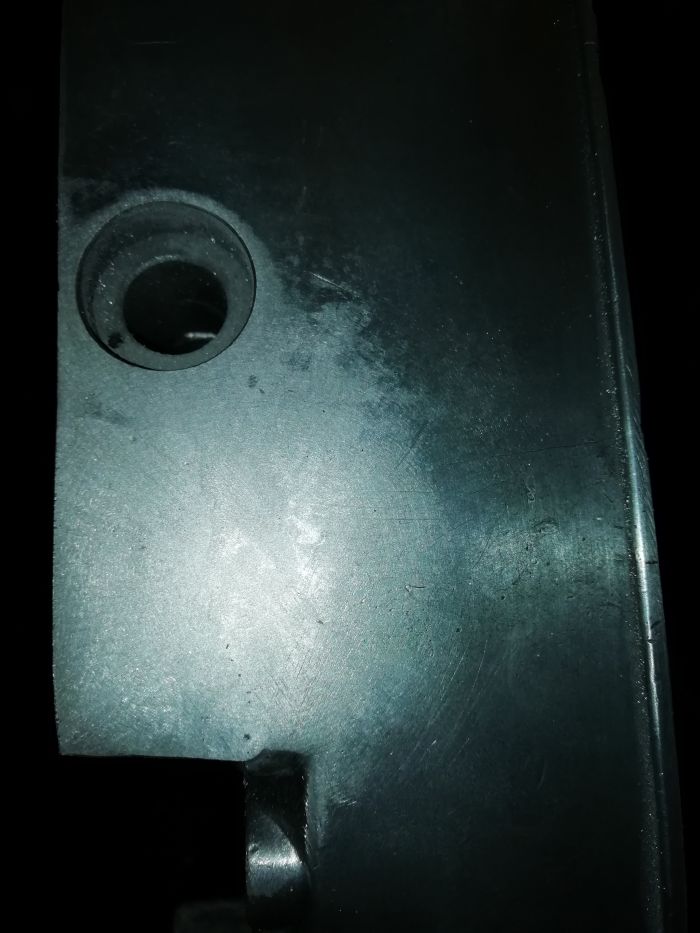

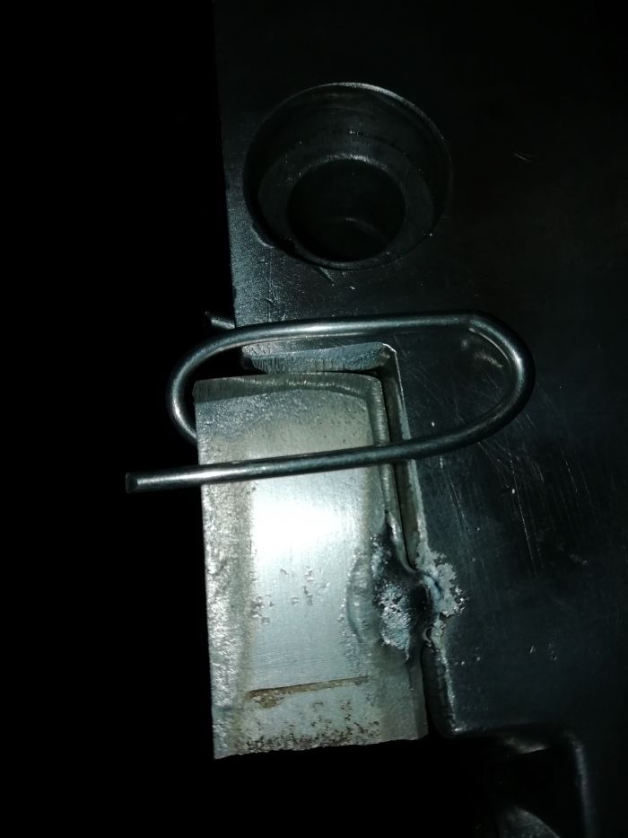

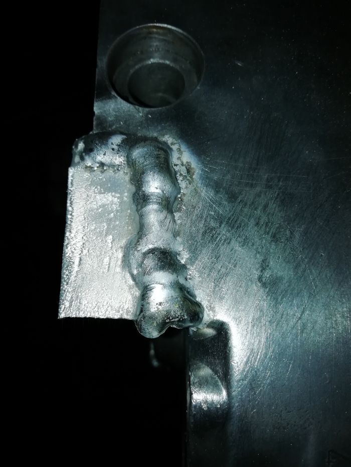

Sinon petit rafistolage du carter gauche
La rustine déborde un peu pour finir le cordon sans provoquer d'effondrement et elle est maintenue pour le pointage avec un trombone maison.
Après meulage au disque flap et ponçage à l'excentrique.
Après finition à la lime et surfacage de tous les plans de joint à la pâte à roder. C'est long et dégueu🤬 pas de photo.

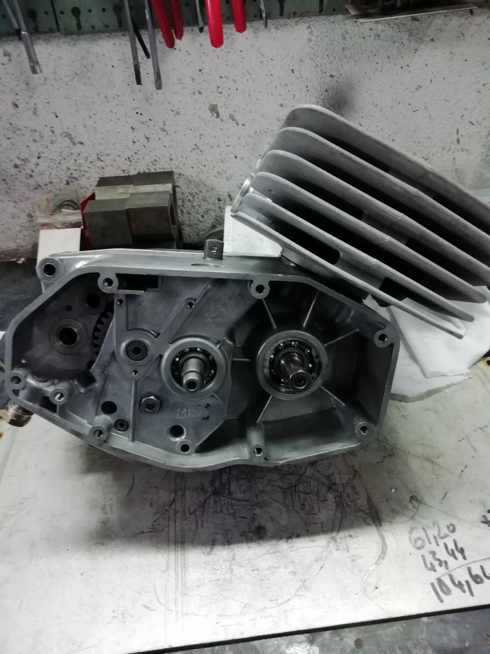

4 semaines plus tard...
Après deux week-end de malchance avec un pouce cassé au ski et l'annonce de fermeture de la boîte pour laquelle je bosse, je reprends dans la douceur printanière le montage du p6.
J'ai fait le calage de chaque arbres indépendamment avec d'innombrables ouvertures et fermetures.
C'est le barillet qui m'a posé des problèmes car la soudure du carter gauche a désaligné son palier.
Finalement j'ai fait une chauffe au chalumeau et réaligné ce palier. Ouf
Le vilo est un poil large et je ne l'ai pas calé.
Il tourne bien sans forcer.
Une photo avec le circlips aminci.

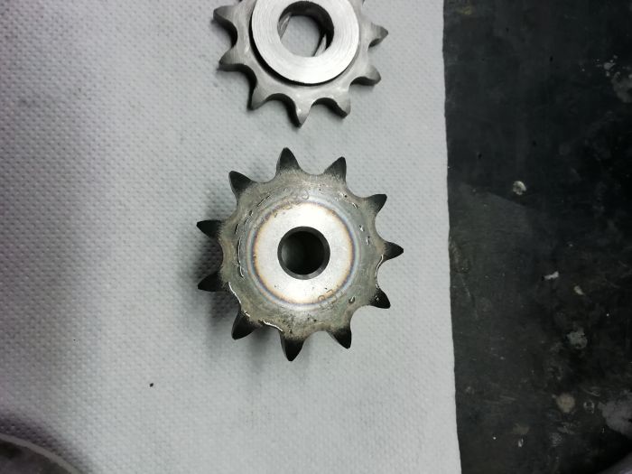

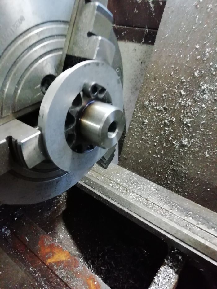

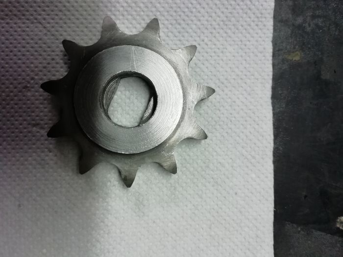

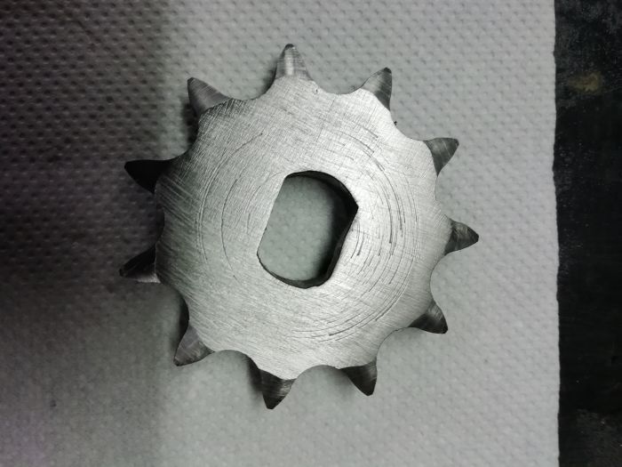

Après j'ai modifié un pignon industriel en 12,7 qui a l'avantage d'avoir la denture trempée.
C'est un 11 dents j'ai donc fait un petit montage pour le monter sur le tour.
Prépercé à 10, j'ai ébauché le méplat à la fraiseuse et avec une fraise de 10, 2,5 de part et d'autre du trou central pour arriver à 15 et enfin finition à la lime.
Puis j'ai réduit son épaisseur à 6 car je passe la transmission en 420.
Pour usiner l'acier trempé il faut tourner très doucement #200tours et tenir fermement les verniers qui ne demandent qu'à reculer !
J'ai pris deux pignons en 11 et deux en 12.
Mais j'ai passé 4heures sur le 11.. et ça ira pour aujourd'hui. 🤬
Heureusement que seules les dents son trempées.
La couronne est une silver performance en alu.
Merci gégé pour le tuyau 👍
Il faut que je lui implanté les quatre plots du flector de transmission .
Vous les feriez en acier vissé ou bien en alu soudé.smiley09
Expérience bienvenue.
Pfou ! Quel boulot ! 👍
Tu as du courage, je ne me serais jamais lancé dans la confection d'un ensemble pignon et couronne.
Si je devais faire les plots de transmission, je mettrais de l'acier vissé, je pense que ça risquerait moins de se cisailler.
