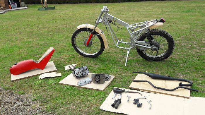

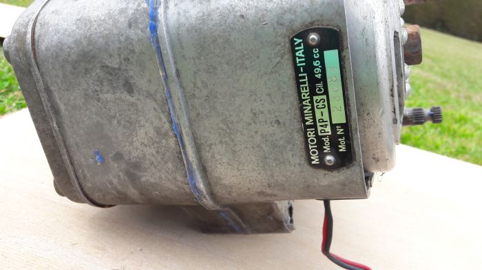

bien sur le temps a fait son effet et une bonne révision moteur (P4 minarelli) et partie cycle s'impose; de plus il manque pas mal de pièces ,d'autre sont à remettre en état ou à remplacer.
pour ces raisons j'aurais besoin de vos expériences,de vos conseils enfin tout ce qui pourrait m'aider à mener à bien cette restauration.

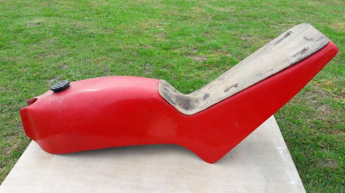

Pour le cache droit que tu cherches pas de bol j'ai en rab un gauche comme toi.
Inutile de trop espérer des annonces,  je n'en ai jamais vu.
En revanche ta coque habille a mon gout suffisamment le cadre et tu pourrais remplacer ces caches par de la tôle alu en 2mm proprement découpées.
Pour la plaque plastique blanche derrière le carbu, je l'avais fabriquée en alu mais c'est plus compliqué car je l'avais pliée et soudée.
A un moment je me suis même dit que j'aurais du faire une vrai boite a air en alu.
Tu devrais y penser car a moins d'un bon coup de bol tu ne retrouvera pas ces pièces.

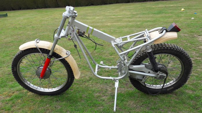

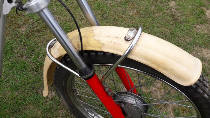

Ton garde boue AV a l'ai bien; si il y a des petites fissures tu peux le recoller avec la cyanoacrylate Loctite spécial plastique.
Sinon il y a Gonéli qui fait des gb trial corrects.
Pour l'AR c'est encore le désert . Tu n'est pas le seul a en chercher un.
Tu as de la chance d'avoir le détente. Pense a bien le décaliminer; il  est plein de chicanes.
Le silencieux standard se trouve très facilement sur le net ou dans des bourses d'échange.
Pour le compteur j'ai mis un hurret sans marquage rocvale et pareil ça se trouve assez facilement.

en ce qui concerne le garde boue avant je l'avais bricolé à l'époque avec de la résine fibre et durcisseur.c'est pas terrible mais bon il faudrait peut être que je le ponce un peu.

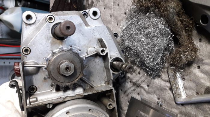

Pour les pièces moteur tu as Cyclocollection et le Minarelliste. Tu peux tout trouver.
Posté le 14-04-2019, à 20:55

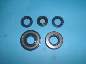

Phil pour tout ce qui est pochette joint, et roulements il y a deux boutiques incontournables
"le goeland - cyclocollection" et " le minarelliste".
Ils sont joignables au téléphone.
Attention la composition de joints pour P4 n'existe pas chez cyclocollection; elle n'existe que pour P6
rocvale TRI 2421

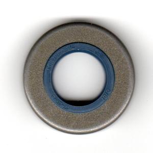

Il y a donc le joint de vilo côté droit qui ne se monte pas ; il faut acheter un deuxième 17X35X8
rocvale TRI 2421
Appelle le, c'est plus sûr il pourras peut être te faire une composition spéciale P4.
Posté le 14-04-2019, à 20:58

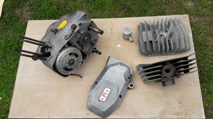

J'avais pas vu la photo du moteur
Tu peux commander un pignon aussi!
Posté le 14-04-2019, à 21:06
il y a aussi les segments ou le piston complet pour pas très cher.

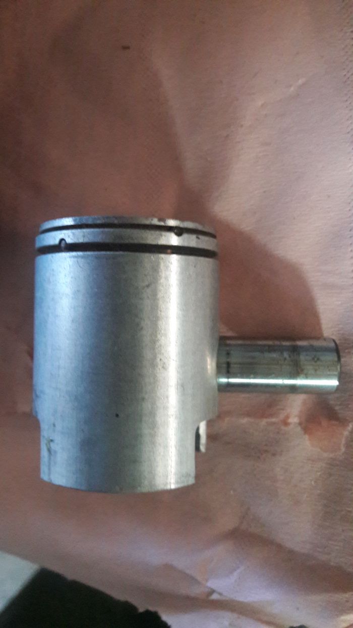

oui la chemise est bien. Pour le piston  je ne sait pas trop et les segments ont diaparu.je sait qu'il y a un segment type L. alésage 38.8mm ,course 42mm.
en ce qui concerne le minarelliste j'ai visité le site ;il y a vraiment pas mal de pièces mais je voulais savoir si le site est  réellement sécurisé pour passer commande.
rocvale TRI 2421
Moto(s) : rocvale tri2421 type R4P/CS
Posté le 14-04-2019, à 21:42
Oui les deux sites sont biens.
Ton piston est fatigué et les segments absents..je prendrai un piston neuf à 36 euros il est complet avec axe et clips.
Vu ton axe de piston il faut que tu changes aussi la cage a aiguille de pied de de bielle.

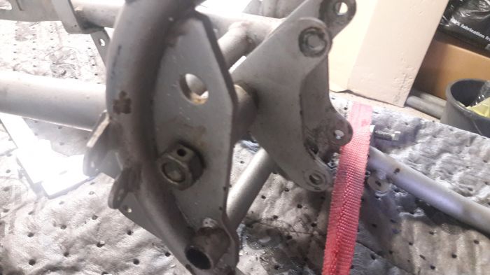

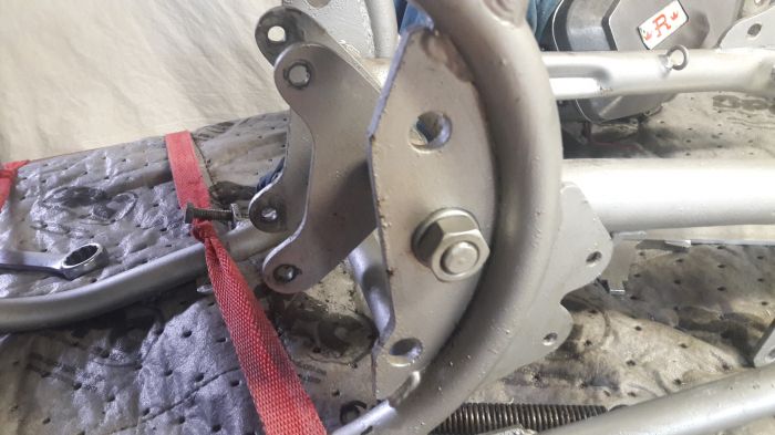

Quelqu'un aurait il une combine pour sortir l'axe du bras oscillant de ma rocvale.
Je le baigne de dégrippant mais rien n'y fait.
Merci.
rocvale TRI 2421
rocvale TRI 2421
Posté le 05-05-2019, à 12:18
Phil, la platine du cadre côté gauche est taraudée. Il faut donc retirer l'écrou gauche et te servir de l'écrou côté droit (l'écrou avec goupille) pour dévisser.
Ça doit venir tout seul.

la goupille s'est cassé; je me demande s'il faudrait pas faire un point de soudure entre l'axe et l'écrou.Le support moteur à tourné légèrement et est venu en appui sur le bras.
Posté le 05-05-2019, à 19:13
Oui Phil il faut souder l'écrou à l'axe. Si c'est en essayant de dévisser l'axe que tu as cisaillé la goupille c'est que c'est bien grippé... ou tordu! Il faut chauffer le support moteur qui semble faire de la résistance.
J'ai un support neuf en plus si tu es obligé de sacrifier le tien.

Posté le 08-05-2019, à 09:13
bonjour
je voudrais savoir si le support moteur est réellement libre sur l'arbre ou y a t'il ou goupille quelque part que je n'aurais pas vu.
Posté le 08-05-2019, à 09:24
Bonjour Phil
Le support est libre sur l'axe.
As tu soudé l'écrou sur l'axe ?
Si oui et que le support tourne avec l'axe c'est que c'est grippé... Et tu n'est pas le premier dans ce cas.
Essai de chauffer au chalumeau le support au niveau du passage de l'axe tout en poussant sur ta clef+rallonge.
Après ce sont peut-être les deux silent blocs du bo qui sont grippés mais là ils risquent de fondre si tu chauffes trop.
Bon courage.
63 ans5454 messages 7979 images
Posté le 08-05-2019, à 10:08
merci jancri mais que veux tu dire quand tu parle de pousser sur la cle + rallonge.
Posté le 08-05-2019, à 10:09
Dévisser l'axe qui est vissé sur la platine du cadre.
Posté le 08-05-2019, à 10:10
La platine de gauche est taraudée !
