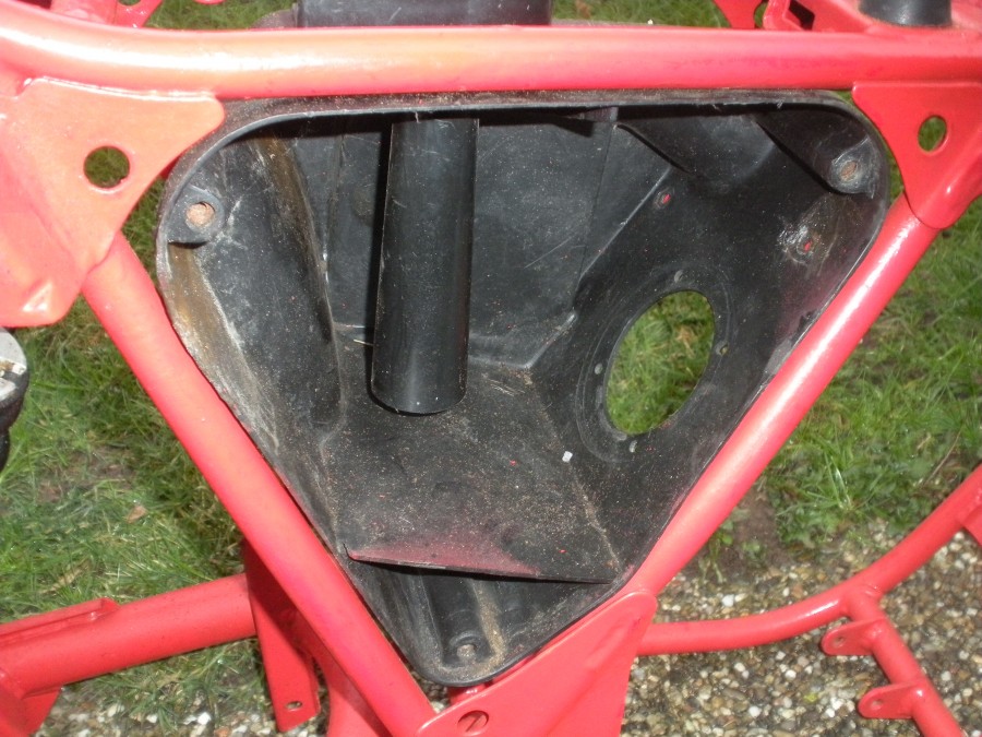

qui me me donner le détaille de la boite a aire du 50.
le venturi /le filtre/ y a t'il un couvercle pour le refermé ?

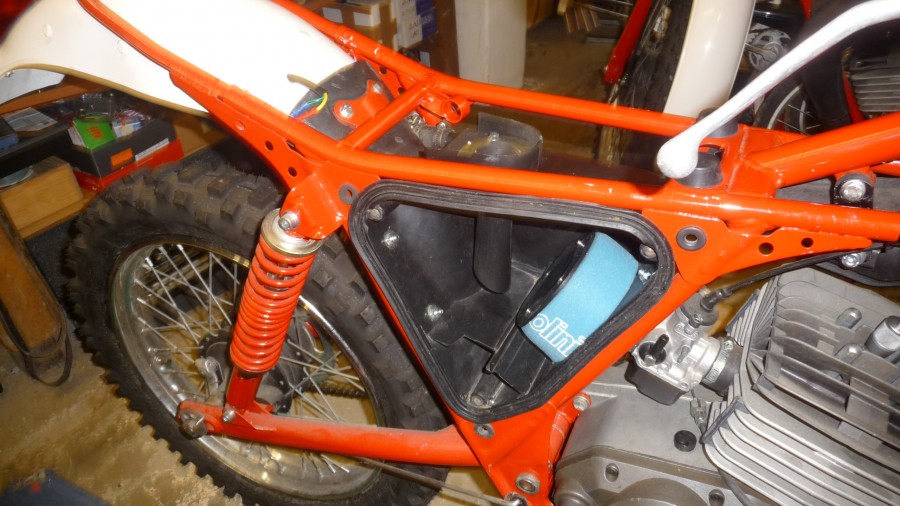

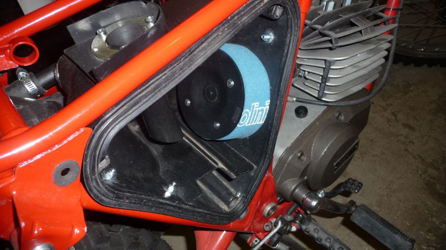

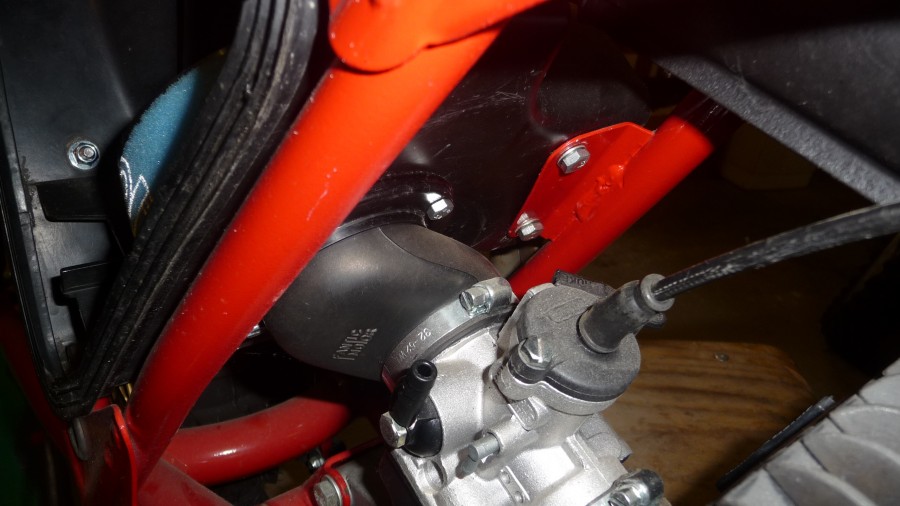

Voici quelques photos de la boite à air d'un TX 190. Il est un peu boosté par un kit Zeta et carbu de 22.

ma questions et savoir ce qui referme la boite a aire un cache ou juste la plaque numéro.

Ce qui referme la BA c'est bien le cache latéral support n°

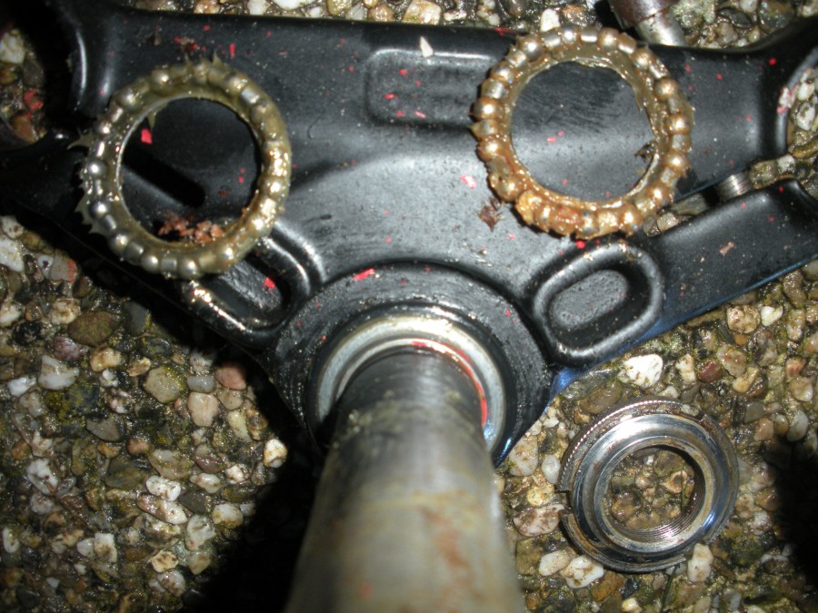

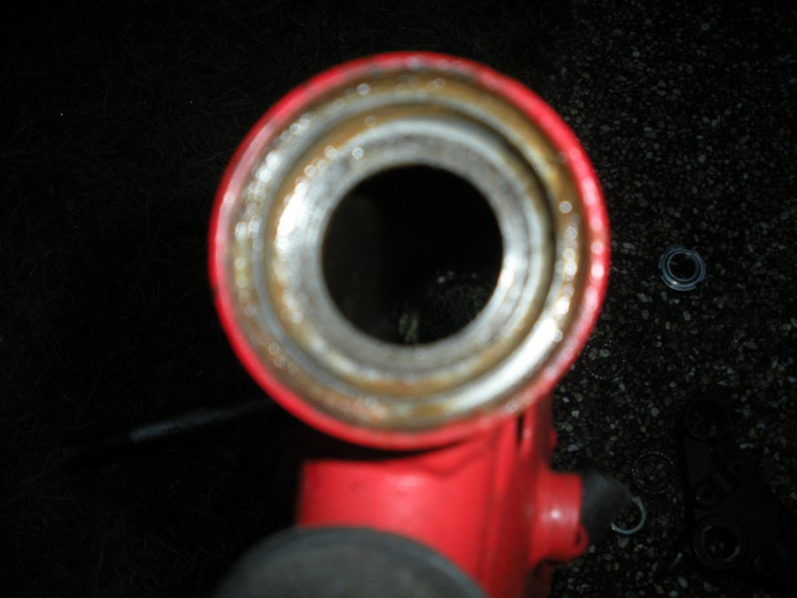

as-tu une photo de tes cuvettes de direction ou elles sont absentes ?
PAPY77Moto(s) : fantic 50 rc
goffin a écrit :j'ai les cuvettes mais c'est pas super etat
difficile à voir mais elles semblent sauvables
Tu rodes tes pistes avec des billes neuves et la pâte à roder
ensuite tu changes les billes
de mémoire les billes sont en Ø 4.762
si besoin , j'en ai quelques tonnes ;)

c'est plutôt la vis de serrage ou la cuvette est pas top et je voudrais la changer.

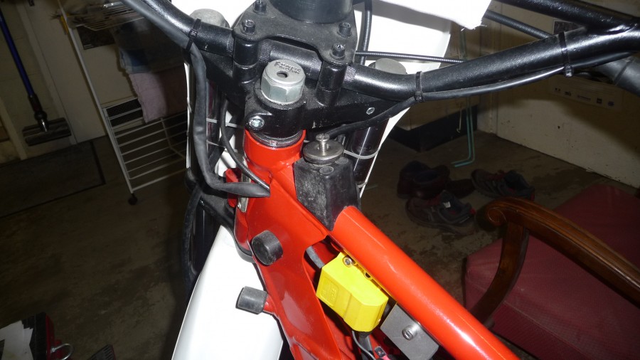

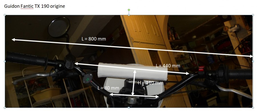

Guidon
Cela fait vraiment un grand "dirigoire" quand je l'ai essayée, j'étais perdu par l'amplitude du mouvement. Je conserve ce modèle d'origine sur ce TX 190. Sur un autre modèle que je vais utiliser fréquemment j'ai choisi un bon Renthal 👍

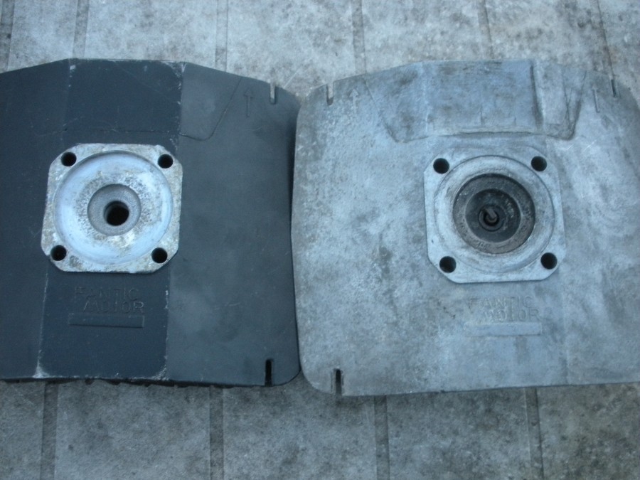

super pour les infos je patine avec les cylindre ref 6101/6100. différent piston et carburateur. si info je suis preneur
je dispose de deux culasse et je ne sais pas a quoi cela correspond.
je reste a l'écoute de vos remarques et conseilles.
pour le tx 190 il faut la culasse culot court ;)

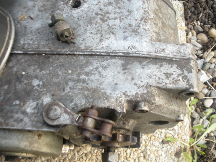

bonsoir a tous j

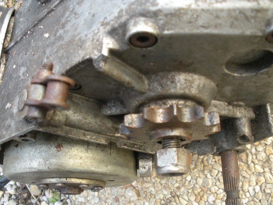

est il possible de réparé un carter de bas moteur soudure a chaud ou a froid.
vos trucs et astuces

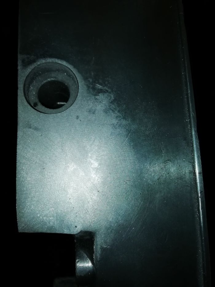

Bonsoir Goffin ,
Mets une ou des PHOTO (S) de ta cassure/fissure afin d' analyser la faisabilité ... si tu veux une réponse précise ... 😉😎

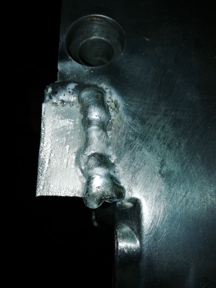

Il y a sur le forum , un Martien pour qui souder à chaud une petite plaque d' alu , ne devrait pas poser de problème de faisabilité ... 😉

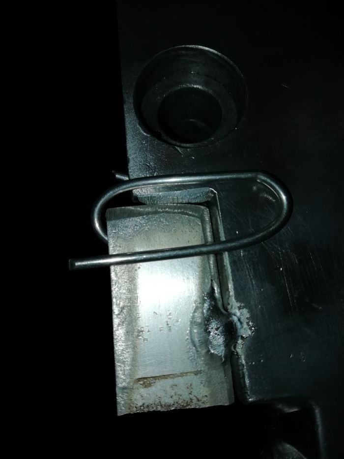

J'ai soudé le carter fantic de mon bps navaho au même endroit. Ça se fait très bien.
Le trombone en fil alu m'a servit de troisième main pour pointer le patch
