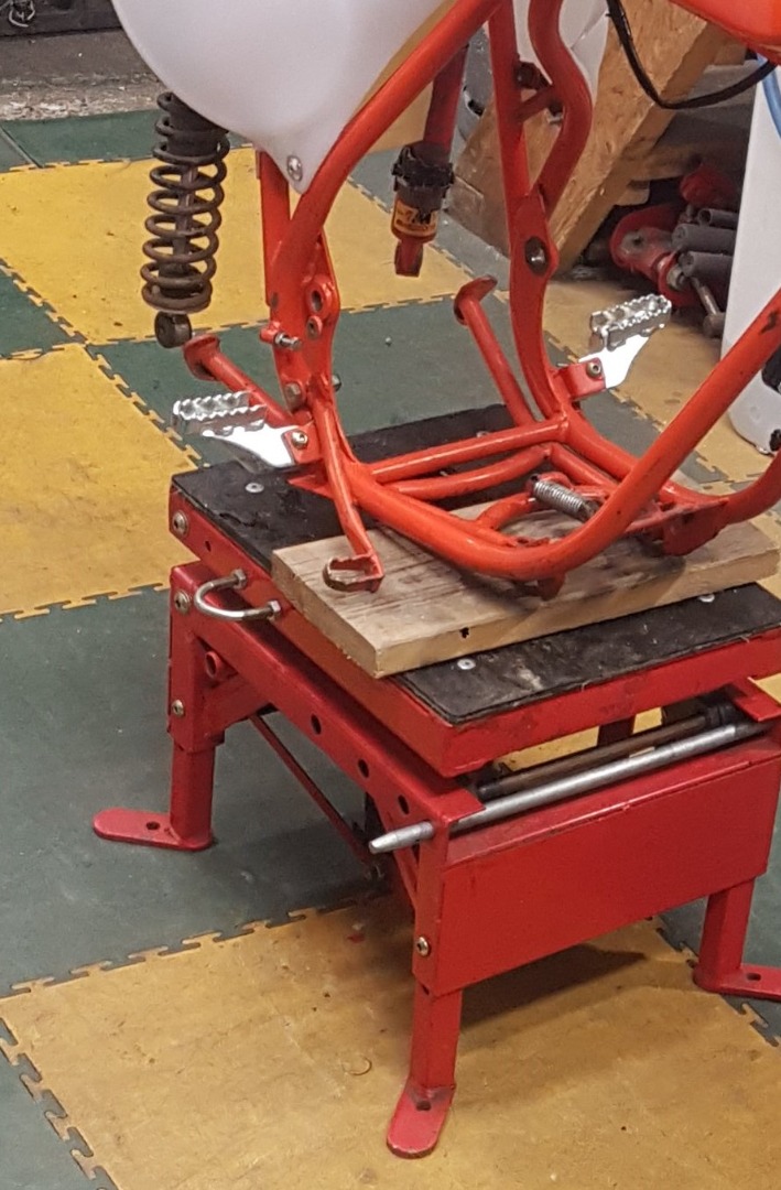

Bonjour, il y a bien longtemps que je n’ai pas posté sur l’avancement des travaux. J’avance tout doucement sur le montage à blanc de la partie cycle.

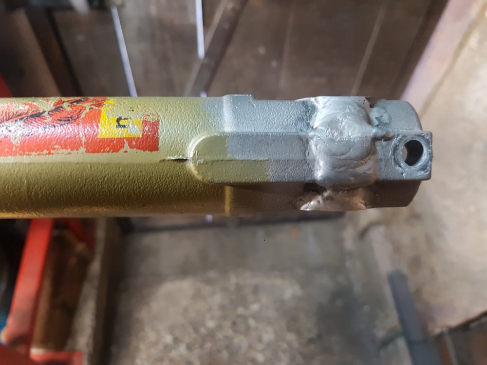

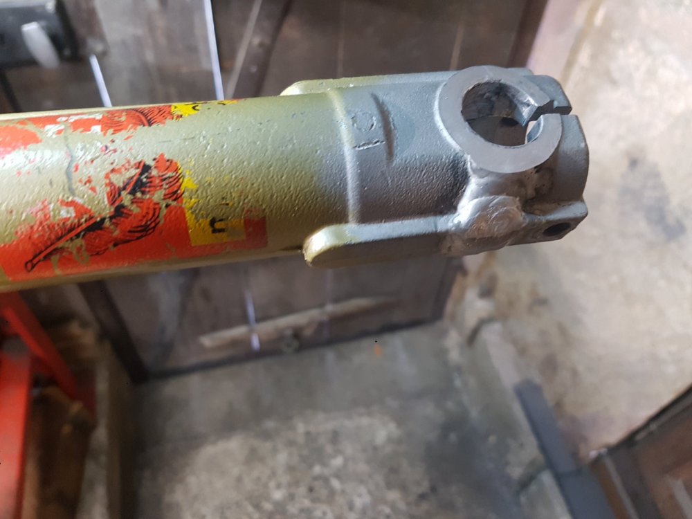

Soudure sur un des pieds de fourreau magnésium fissuré

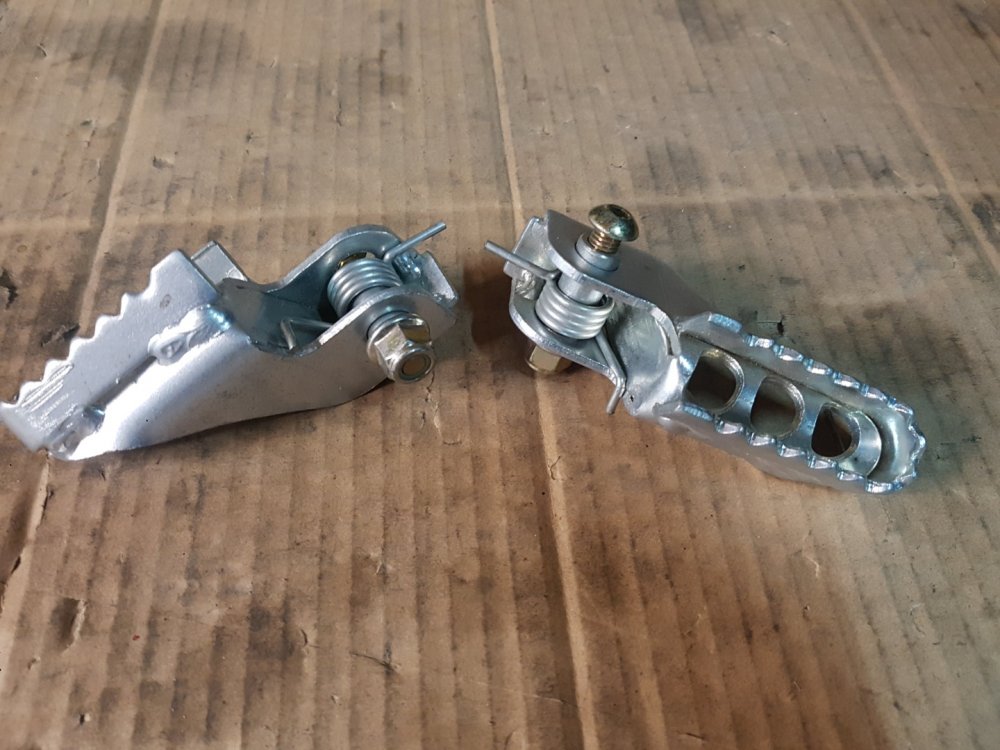

J’ai trouvé une paire de repose-pieds neufs, dans leur emballage, modèle identique à ceux du SAXO, ils se montent parfaitement sur mon cadre.

Posté le 23-01-2022, à 11:03
bonjour Philippe
pourrait on avoir les coordonnées de ton soudeur magnésium
sur montpellier plus personne ne veux en faire  et j ai aussi un tube de fourche fendu

Posté le 23-01-2022, à 20:19
bonjour mac gyver toi qui est doué de tes mains si tu as un tig AC tu devrais essayer ce n’est pas très compliqué le plus dure c’est de trouver le métal d’apport à un prix correct  après c’est délicat de trouver un soudeur qui veut prendre le risque de souder un élément de sécurité comme un fourreau

Posté le 24-01-2022, à 08:50
mac gyver a écrit :
bonjour Philippe
a lus jean luc
Salut Mac Gyver
Je vais chez SOUDE SERVICE dans le 69 à Chassieu près de Lyon.
Ci-dessous leurs coordonnées.

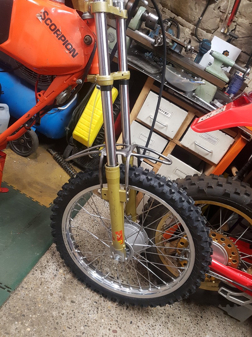

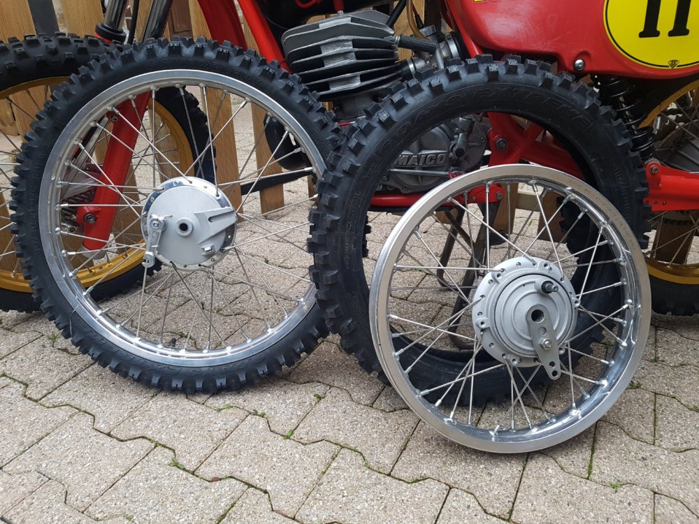

Les Metzeler sont arrivés, les roues sont rayonnées. Due à la pénurie mondiale des matières premières, j’ai attendu presque 3 mois pour avoir les rayons inox.

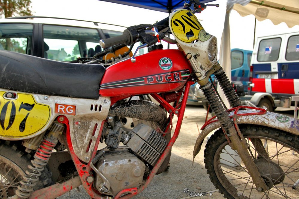

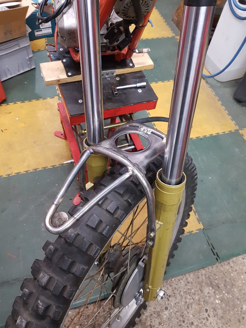

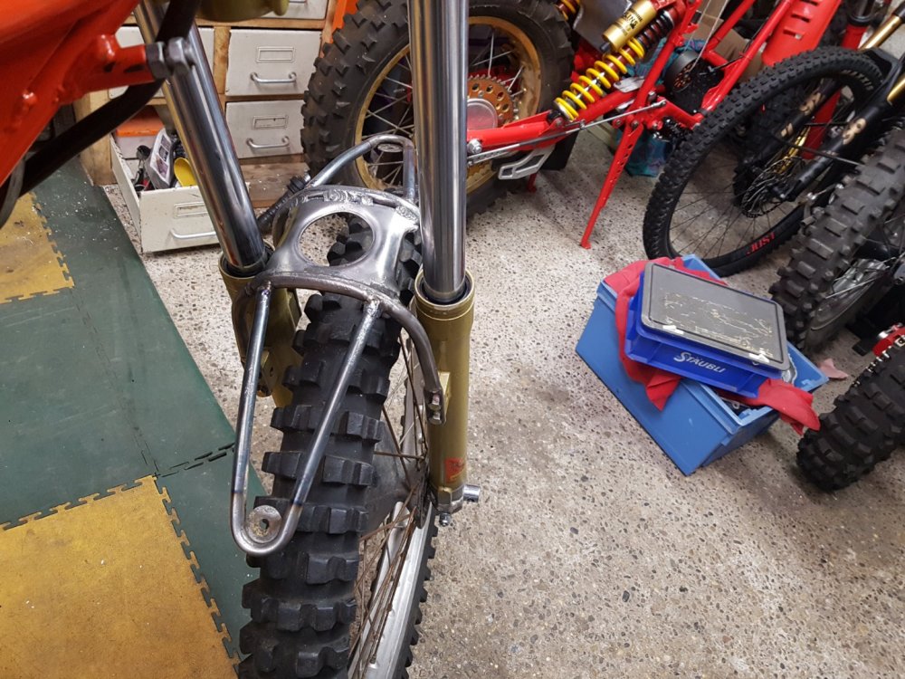

Comme expliqué en début de post, mon idée première était de me monter un Pisse-feu Fantic, dans ce projet plusieurs choses me tenaient à cœur.
Un kit de cylindrée 75cc, un bras oscillant banane et un garde boue avant contre la roue, dans le style du Fantic de François Froual en 1978, des 50 Sachs et DKW Hercules 1976/1978 ou Puch frigério.
SCORPION 50 Réplica
Cette idée de garde boue avant ne m’a pas quittée. Il me semble bien que c’est le père EDART qui avait fait ce montage sur le Fantic de François BROUAL.

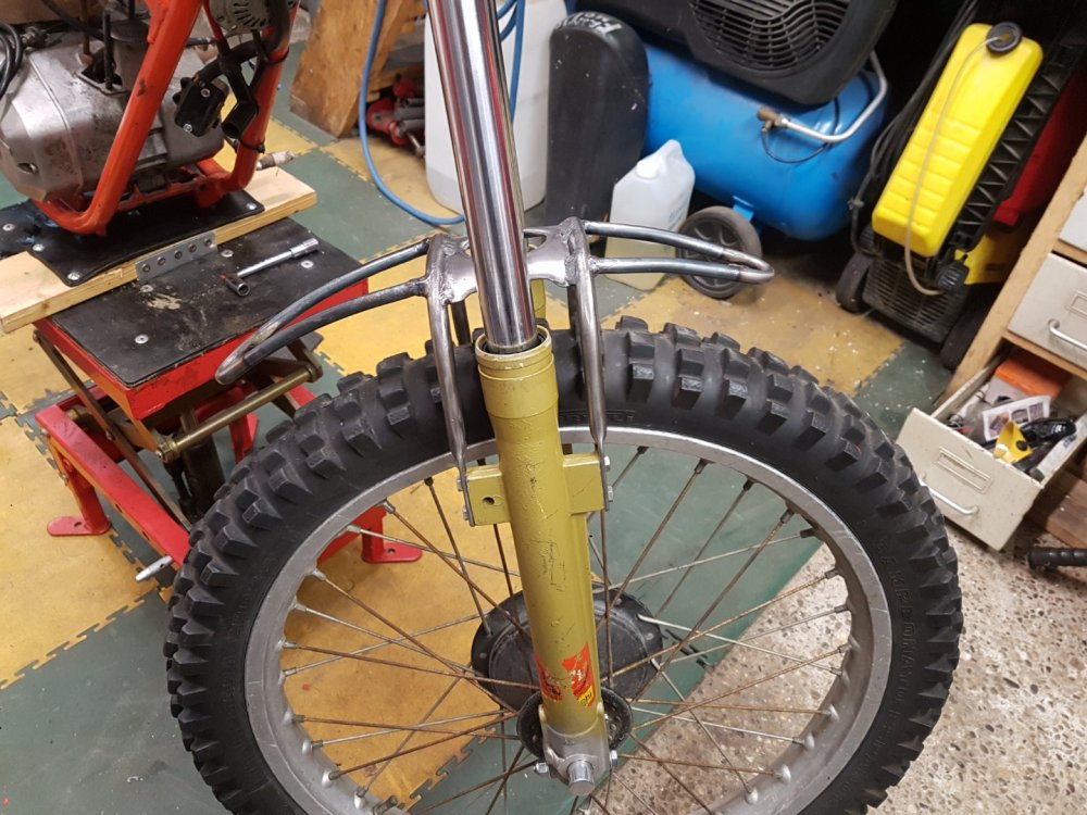

J’ai donc entrepris la fabrication d’un arceau.
SCORPION 50 Réplica
SCORPION 50 Réplica
SCORPION 50 Réplica
SCORPION 50 Réplica

62 ans184184 messages 2121 images
Posté le 25-01-2022, à 09:01
Très très beau travail  ton support 😎  👍
Tu as choisi quel type de Metzeler  🤔 ça m’intéresse bien  ;)

Posté le 25-01-2022, à 09:49
SUPERBE Philippe!! de la bel ouvrage comme on dit chez moi  😍
j'aime beaucoup ce positionnement de ce GB av , cela fait parti du charme des 50-75cc Frigerio  😍
tu peux avoir le garde boue qui va avec chez Luigi Frigerio

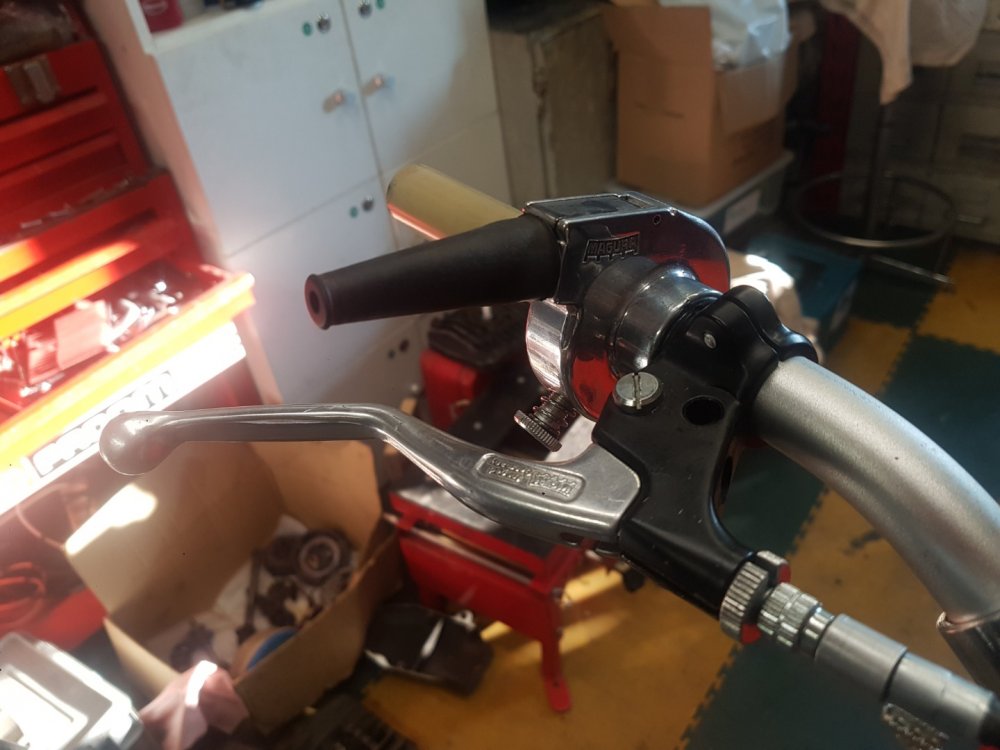

Posté le 25-01-2022, à 17:23
Cet après-midi, révision et polissage d’une MAGURA 307, achetée 10€ à Novegro.
SCORPION 50 Réplica
Le Baron Fred va être content, je n’ai pas monté un tirage rectiligne.  😍

65 ans6868 messages 4646 images
Posté le 25-01-2022, à 19:52
Tu as même la vis pour la bloquer à toc  😉
Tu vas tous nous niquer  :D

Posté le 25-01-2022, à 20:04
j'avais pas vu .... elle sert à modifier la garde sur le cable ?
Posté le 25-01-2022, à 21:17
10 € la 307 ? Quand je vois que certains les vendent plus de 100 € par ailleurs... Tu as fait la bonne affaire !

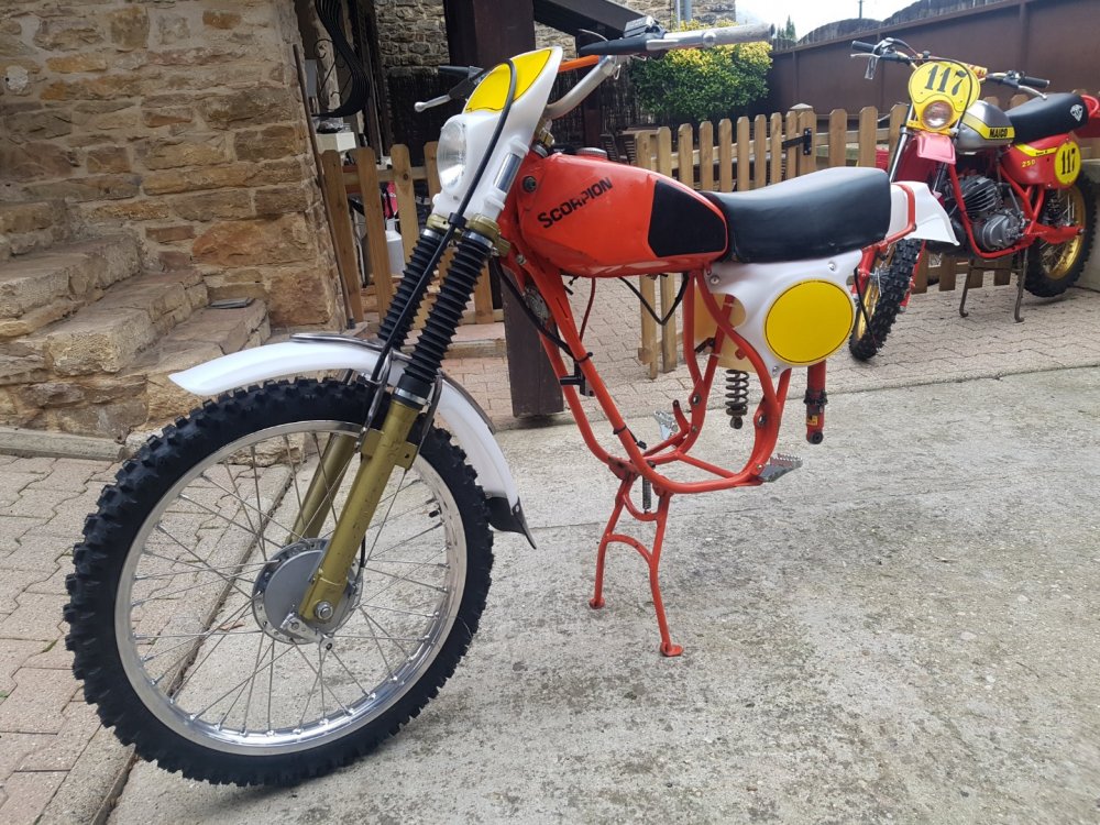

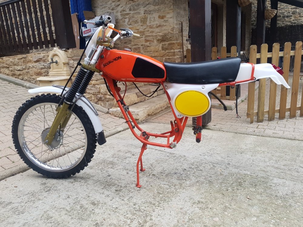

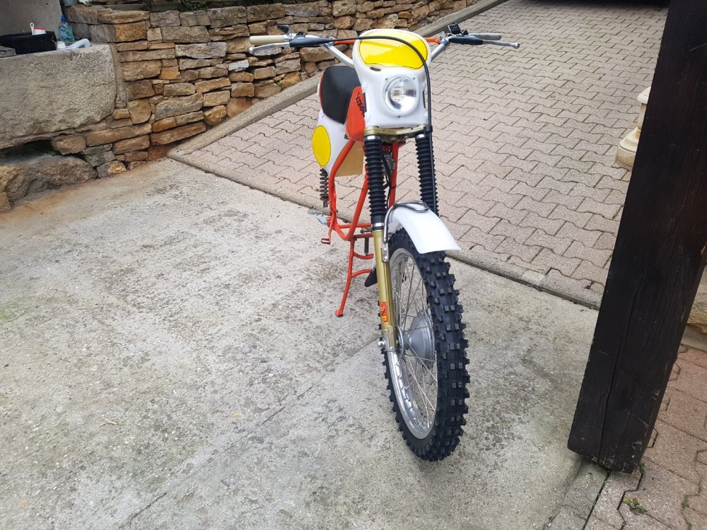

Posté le 28-01-2022, à 23:14

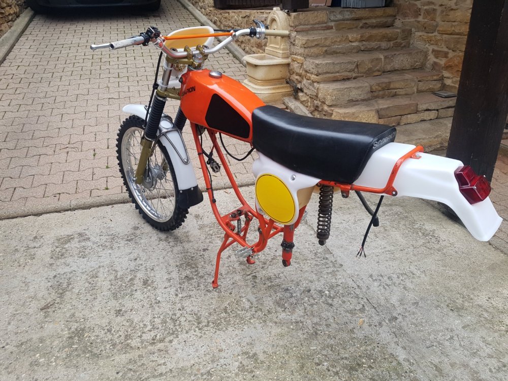

Les plastiques sont posés et ajustés, j’ai trouvé un garde boue avant translucide.
Les 2 intégristes SCORPION de mon entourage, à savoir mon fils et son meilleur ami, possesseurs des SCORPION 250 et 125 "Typhon" n’apprécient pas ma modification du garde boue avant.
J’aimerai votre avis sur ce point.
Qu’en pensé vous ?
SCORPION 50 Réplica
SCORPION 50 Réplica
SCORPION 50 Réplica
SCORPION 50 Réplica
Philippe GARIN
Squadra FANTIC
FANTIC-MOTOR CLUB DE FRANCE
Moto(s) : Fantic, Husqvarna, Yamaha, Maïco
63 ans567567 messages 504504 images
Posté le 28-01-2022, à 23:18
Bonsoir Philippe  😎
Je rejoins l' avis des jeunes ... ça fait soit old school , soit trop typé trial .... 😉
A+JPH74
158158 messages 99 images
Posté le 29-01-2022, à 07:04
pareil, suis + enduro que trial  😉
