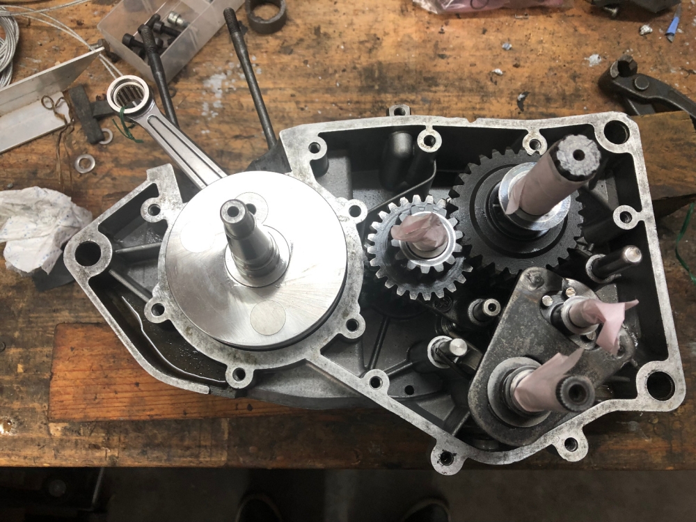

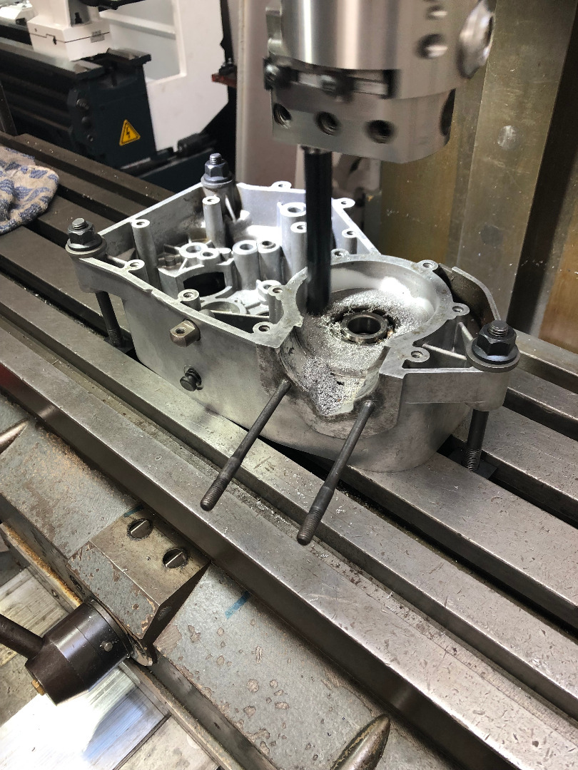

explication en images du kit BUELLI
Le Fantic 80 RC FM 280 de Fred
A+ rerou

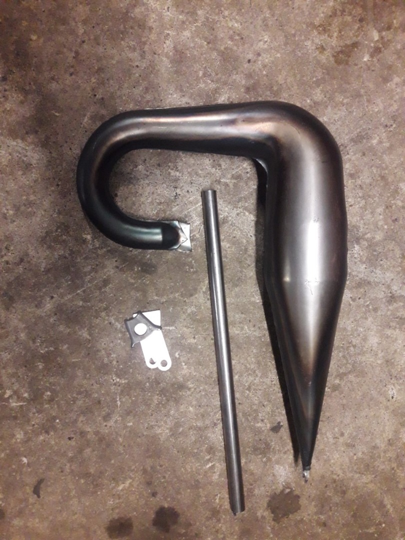

Et le pot tu vas aller vers un truc comme celui là

Pour le pot il m'a dit d'utiliser avec son allumage le pot Polini en mettant un tube de fuite 2mm de plus en diamétre.

rerou a écrit :
bonjour a tous
A+ rerou
C'est exactement ça, sauf que pour le mien je n'ai même pas eu besoin de faire le réalésage du carter, car ce sont ceux d'un FM380, grosse embase mais RSX, le vilo à pile poil le diamètre du vilo du kit Buelli.
Coup de cul magistral sur cette action la. :D

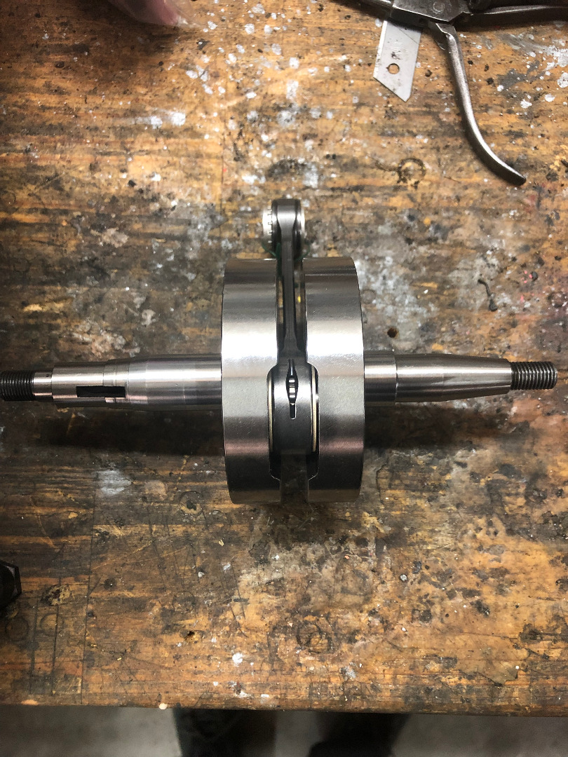

Le reste des pièces.....Et encore il n'y a pas tout.
Tu l'as peut être déjà dit mais je ne m'en souviens pas.
Tu l'as acheté où le pot Polini ?
En France! 😄
C'est Rembar qui me l'a vendu ;)

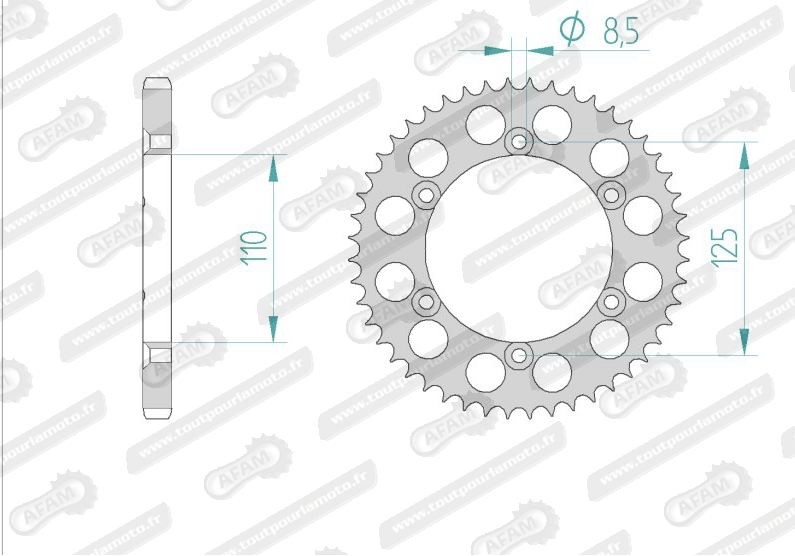

Tu as trouvé la couronne arrière???
Je viens de retrouver que celle du Bêta 50R 1997 vas dessus le moyeu fantic en 428

bonjour copie de polini il y en a novegro on m’en a ramené 3 à  plusieurs mois d’intervalle le souci c’est que la partie centrale est assez longue environ 70 mm et le diamètre est d’environ 95mm il est assez dur de le loger dans un cadre de 50 sur une aim. que j’ai restauré j’avais été obligé de couper une bande de20 la moto marche très fort sur les 3 premiers rapports la roue se lève incroyable et le moteur très souple le kit polini en course 42 c’est une réussite je suis entrain de monter un polini course 39 on verra bien si c’est la même chose
salutations
laurent
Posté le 25-01-2023, à 08:51
Ok Laurent,
Merci pour l'info.
Je pense que le problème que tu décris n'existe pas sur les Fantic grand cadre.
A+ Thierry
Voili
J'en ai encore quelques unes neuves en stock, mais alors c'est quand même une super nouvelle de savoir que la solution existe facilement.
Bonne trouvaille pépé Minot!!
