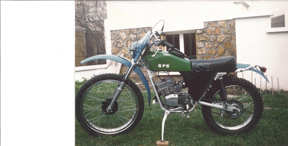

Je viens de retrouver la photo de mon "pétarou" d’adolescent.
J'ai collecté presque toutes les pièces nécessaires pour remonter le même.

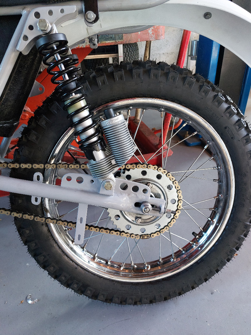

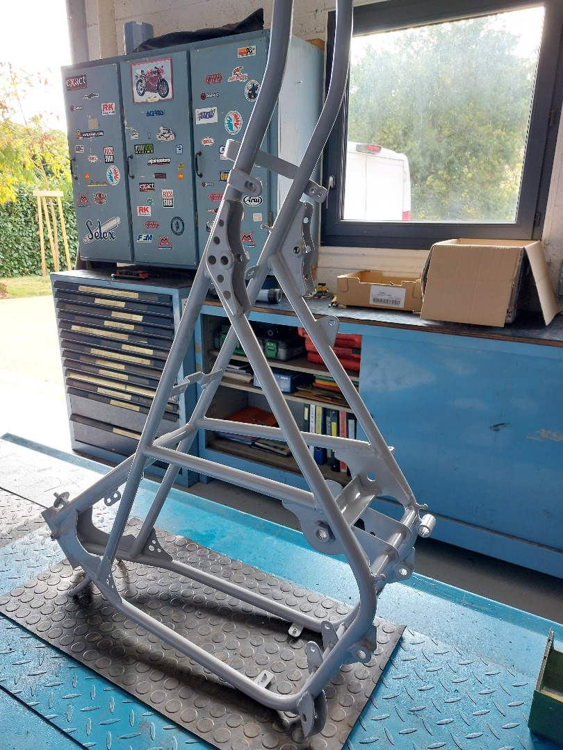

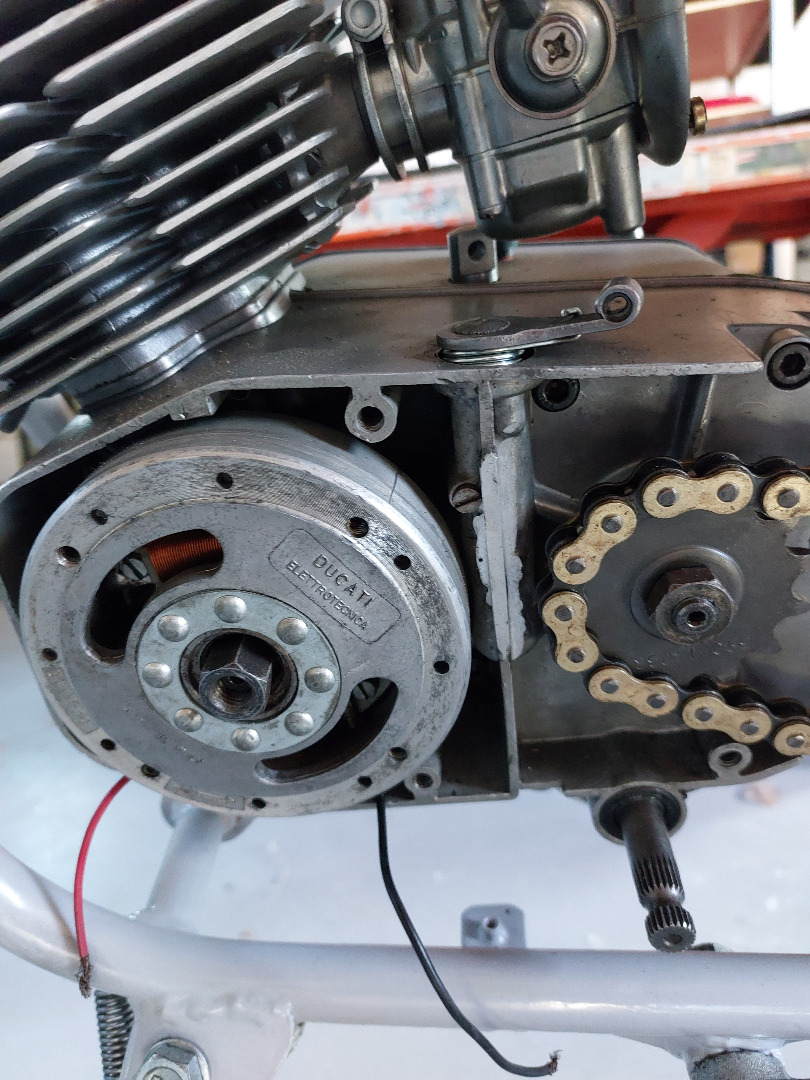

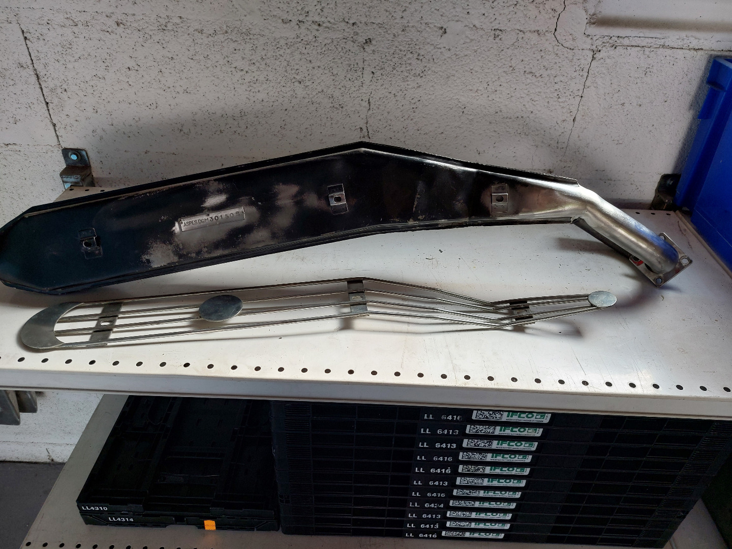

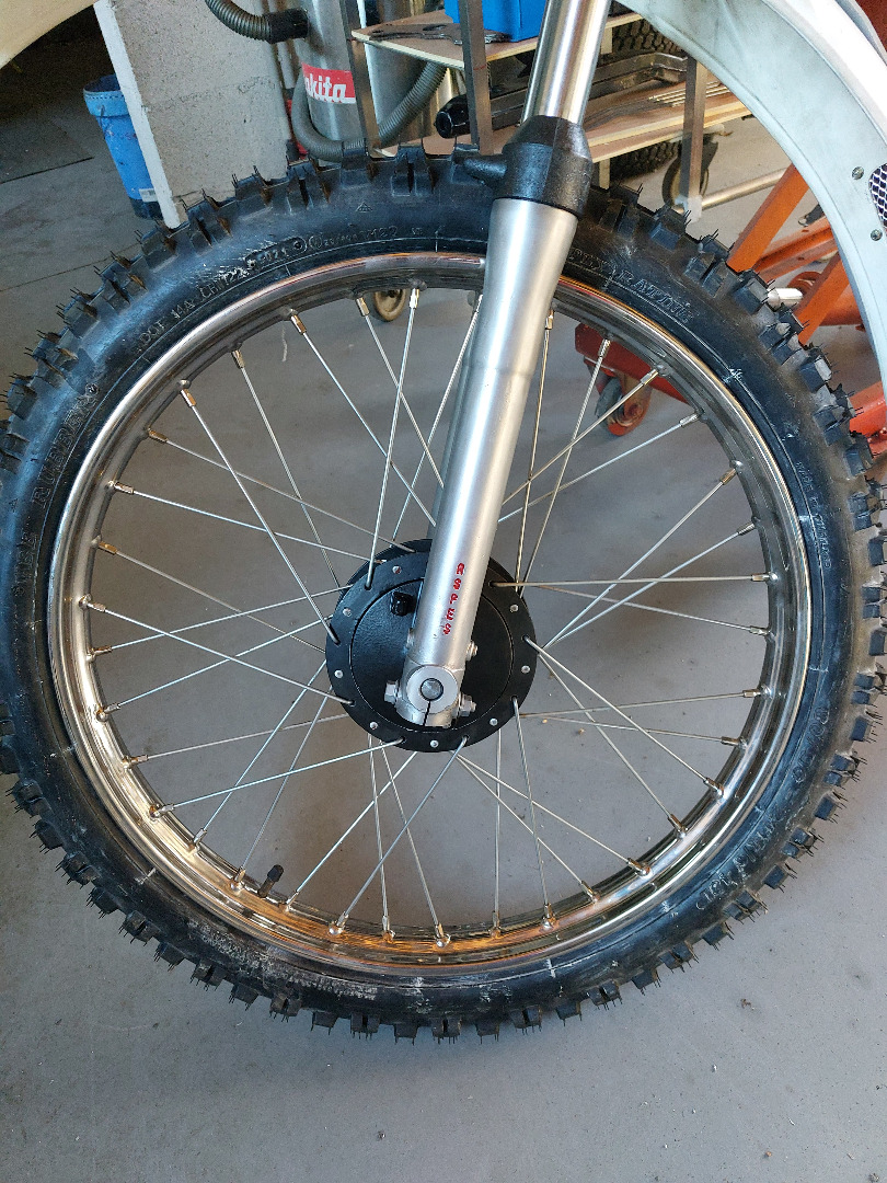

Après un long moment d'absence voici quelques photos de ma restauration que je viens partager avec vous.
Elle n'avance pas aussi vite que je le voudrais mais j’espère quand même que ce sera terminé pour les premières randos de printemps.

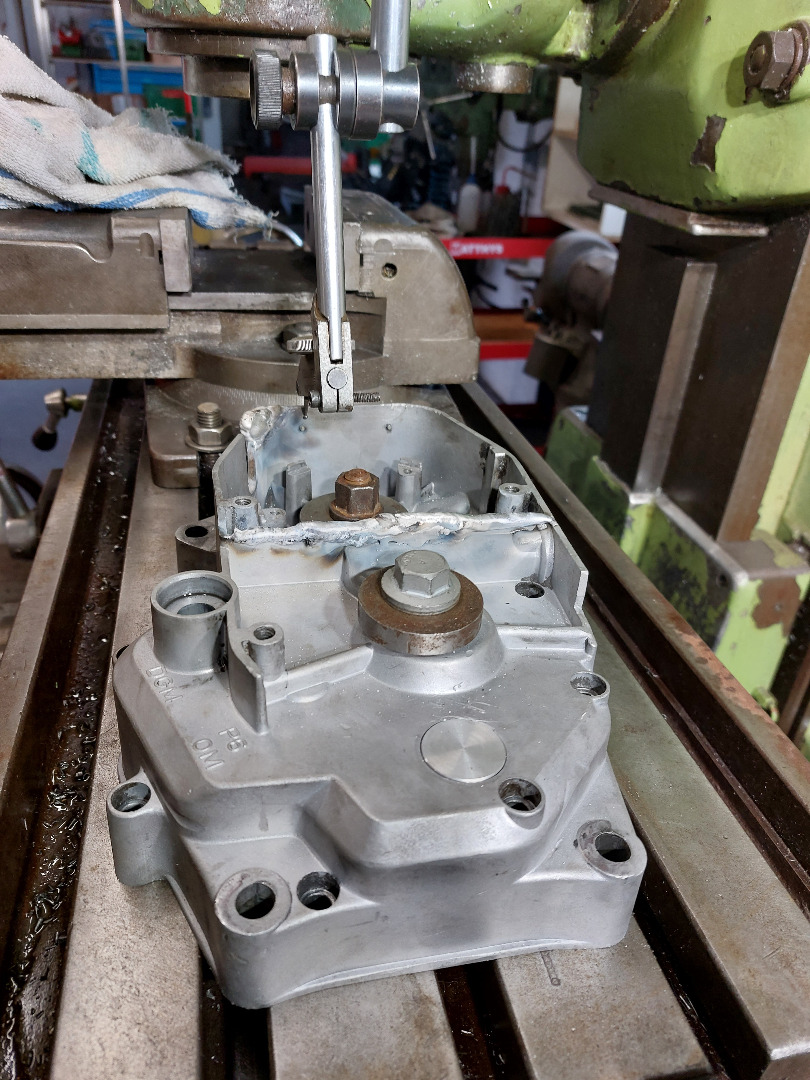

j'ai rechargé la cloison du carter entre le PSB et le volant. maladie du P6. ensuite je l'ai fraisé pour lui redonner meilleures figure....
les amortisseurs sont reconditionnés avec une peinture epoxy des ressorts et remplacement des joints et tiges .
Rayonnage des roues, microbillage des moyeux, rayons neufs et jantes neuves de chez Macadam et remontage par mes soins.
J'ai ressoudé le pot pour qu'il soit ducoté droit comme celui de mon adolescence.
Le cadre est aussi passé à l'epoxy

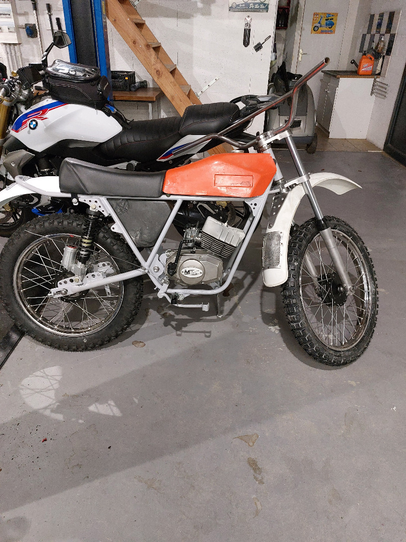

Voila j'ai remonté pour voir un peu ce que ca va donner.
Manque encore beaucoup de choses.... Va falloir se mettre au boulot.
Peinture réservoir circuit électrique et j'en passe

sympa mais détend cette chaine :)
ca avance bien 👍
j'envie les gars qui ont des garages propres comme des salle d'opération , je ne sais pas comment vous faites !
en parlant de roues, les tendeurs ont l'air spécifiques, leur filetage est bizarre.
C'est vrai on dirait du fer a béton 😂

on dirait un puzzle ce cyclo, la fourche et roues c'est bien du 6S
le cadre a l'air plus court qu'un 6S on dirait un simple 4
BO du 6S
pot sur le coté, donc avant 76...
moteur avec allumage électronique n'était montée que sur les 6 SS

Non le tendeur n'est pas en fer à béton la photo n'est pas clean mais c'est bien du M7 au pas de 100.

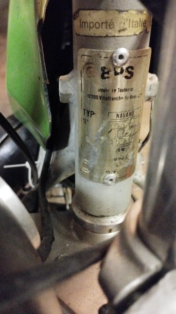

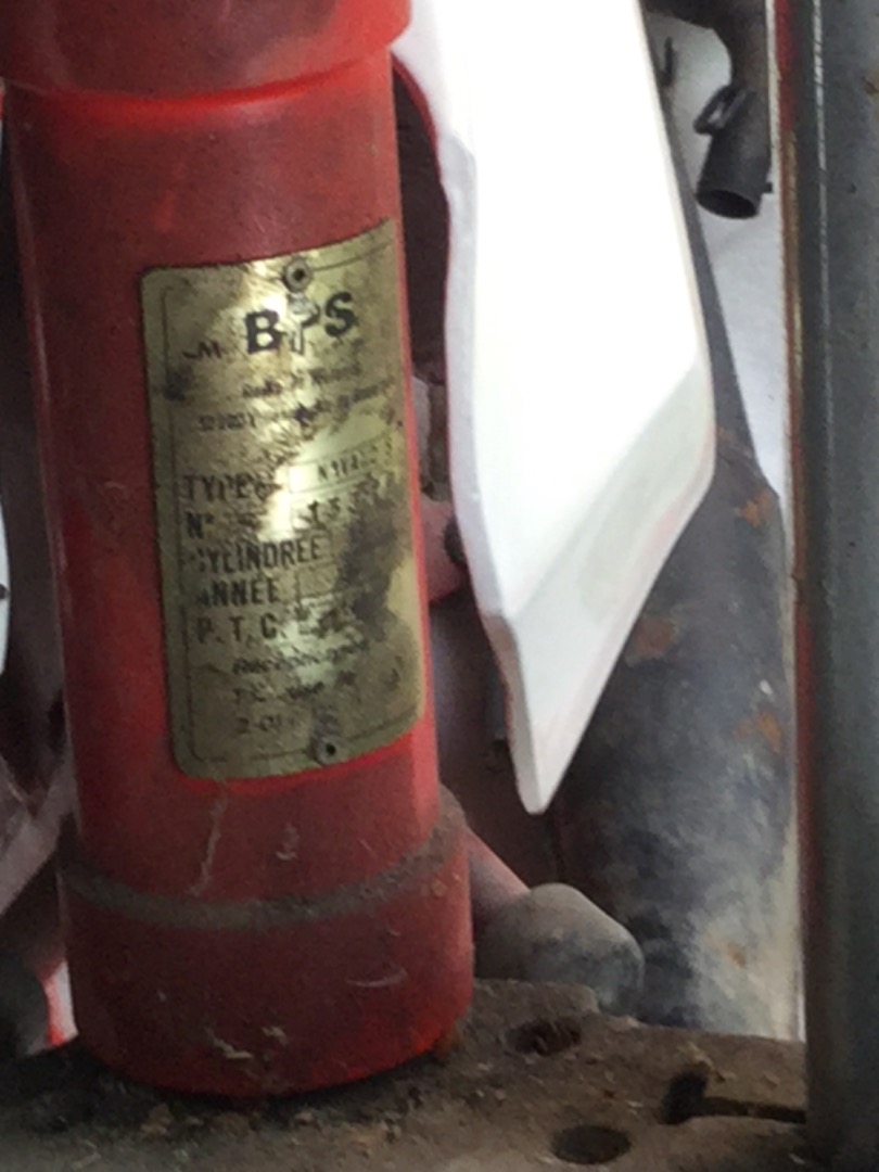

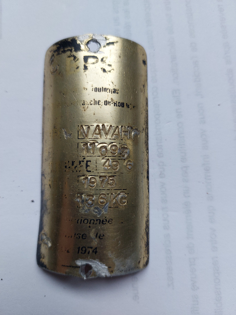

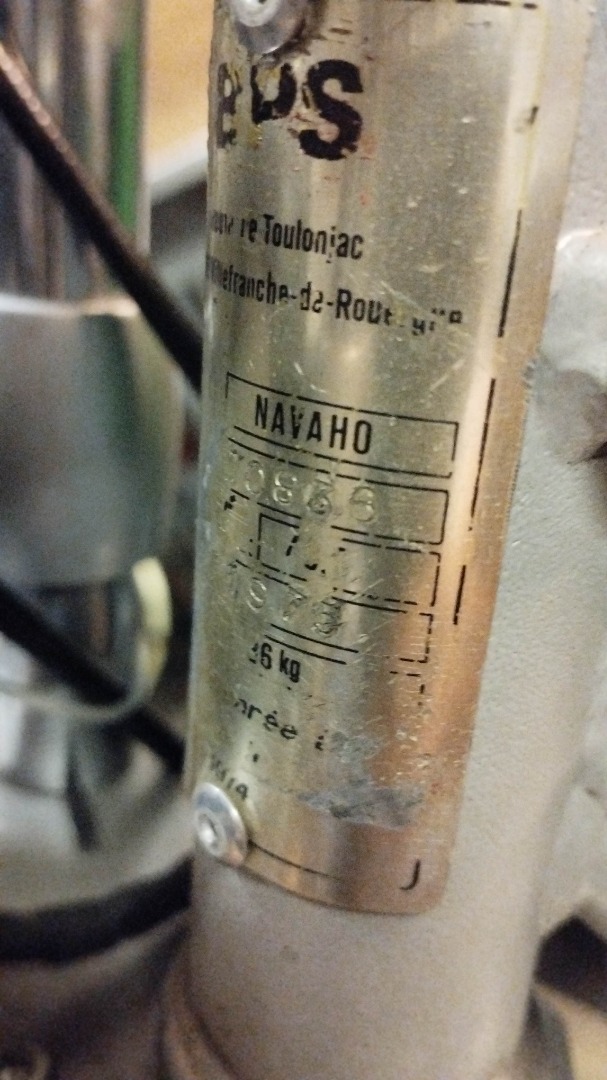

A ce propos quelqu'un de vous pourrait me faire une photo de ça plaque de cadre car la mienne est complètement effacée.
je vais avoir du mal a redonner les bonnes infos pour en refaire une.
Merci d'avance
Quand au cadre c'est bien un 6S de 1975.
Merci d'avance

Oui en effet ta plaque n'est guère plus lisible que la mienne.
Je crains simplement que l'ANTS "tique " un peu quand je vais leurs envoyer la photo de ma plaque pour l'immat.
Ton Navaho est immatriculé?

Il n'y a pas de numéro sur le cadre et je n'avais pas de plaque.
J'ai trouvé sur lbc un cadre a vendre 50euros.
J'ai dit au gars ok pour 50 mais tu gardes ton cadre et tu m'envoies que la plaque!

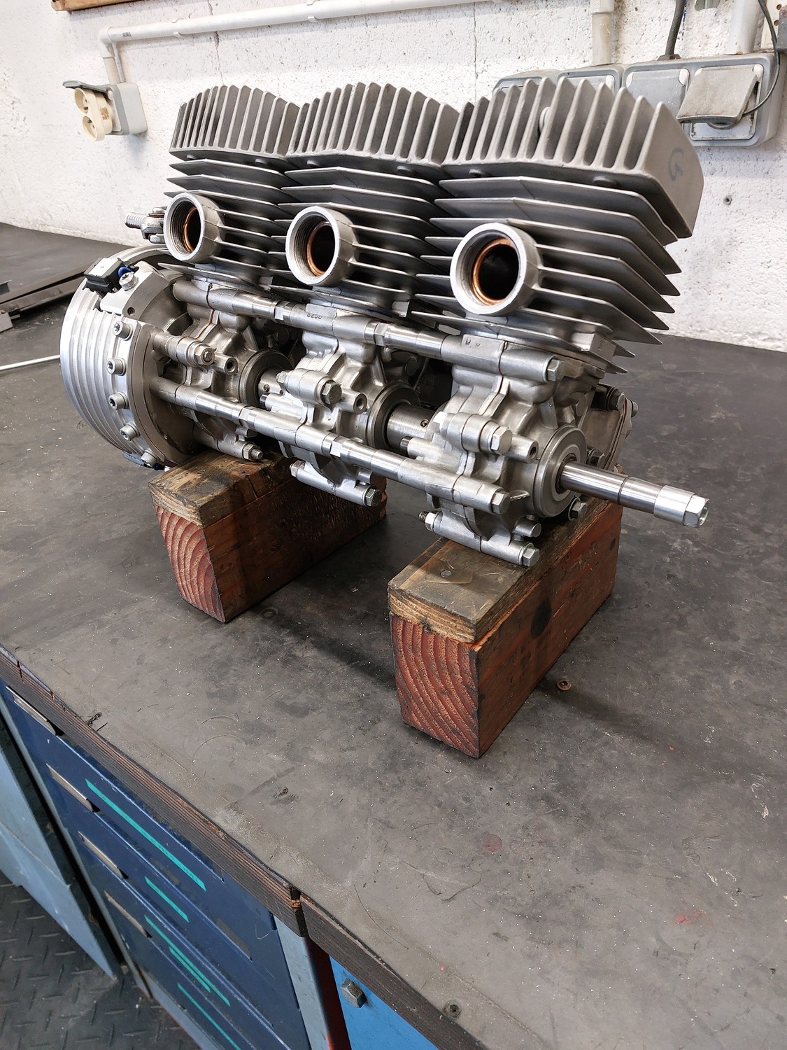

Un side-car sur base d’une Motobécane 51 3 cylindres. Ça occupe un peu ….

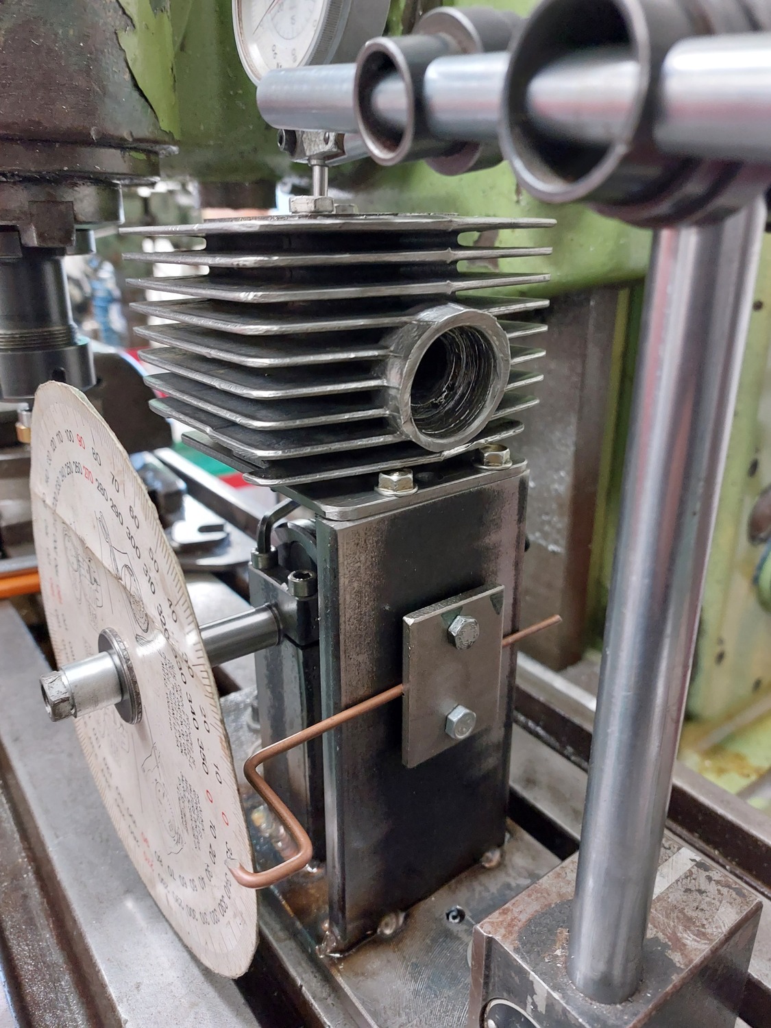

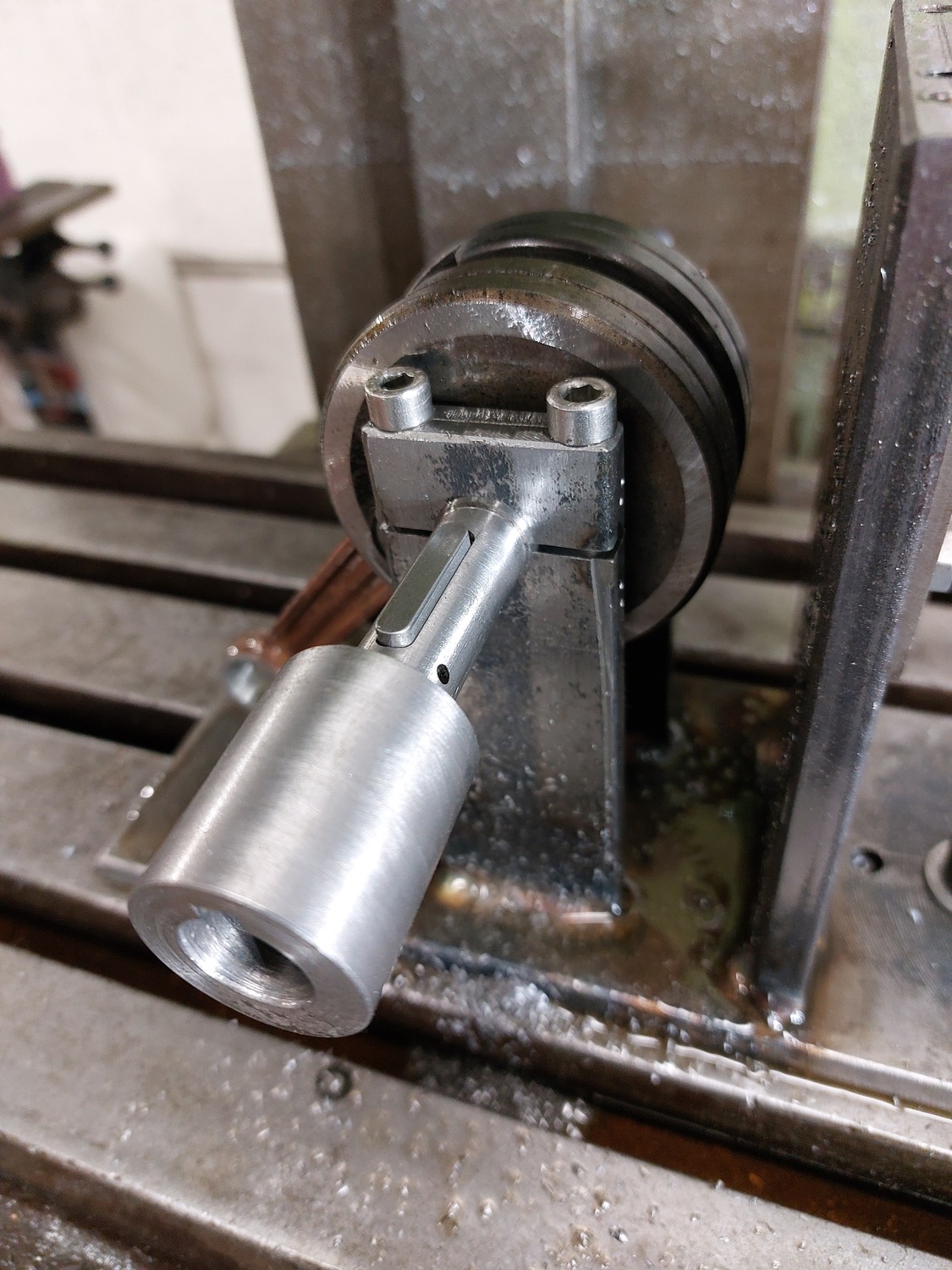

Très bien ton triple M. Comment as tu assemblé les queues de vilo?
j'ai accouplé les 3 vilos par l'intermédiaire d'une bague claveté.
J'ai fraisé les rainures de clavette à 120°.
ci joint une photo du montage pour le fraisage de la rainure de clavette à l'angle souhaité (120°) . La 2em la bague de liaison entre les 2 vilos avec la rainure de clavette .
