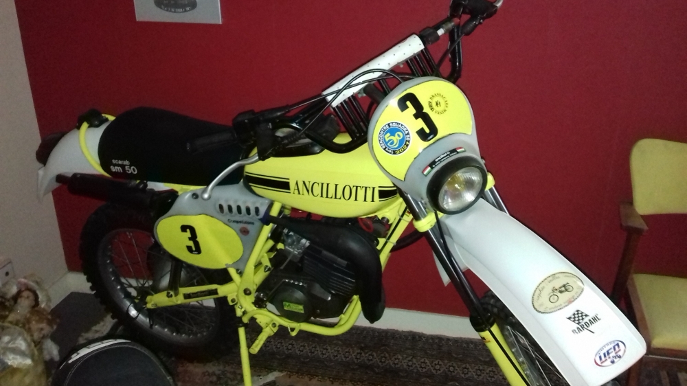

ANCILLOTTI 50 AC 1977
voila voila ; cela avance un peu 😀 , meme a reculons en ce qui concerne l'electricité 😂 😂 😄
garde boue avant Stilmotor + plaque phare Monfango pour fourche de 32mm +phare de chez Vintage art plastique
garde boue arriere Ufo (le garde boue Stilmotor que j'avais trouver était trop large et ne passait pas dans la boucle : certainement pour un 125cc).
guidon + poignées Tommaselli
et la voila sur ses pattes et avec des chaussettes neuves 😀
je trouve l'arriere un peu bas ??! 🙂 🙂 est ce que les spécialistes Ancillotti pourraient me dire la longueur d'entraxe des amortisseurs ??? :/
a bientot
la prochaine fois le circuit élétrique devrait etre fais !! :/ :/
A+ REROU
a bientot
A+ REROU

Qu'est-ce que tu as comme entraxe sur ceux-ci? Ils ont l'air bien courts. Par comparaison sur une Aprilia RC qui doit avoir une géométrie de cadre assez proche, l'entraxe est 345mm.
bonjour
ils font 340mm !!!
ils font 340mm !!!

Ca semble raccord avec la moto, as-tu essayé de la mettre sur ses roues? Parfois sur le lève-moto on a des impressions et quand la fourche s'enfonce un poil sous le poids de la moto, ça va mieux.
bonjour rerou
pour moi elle est trop basse si on compare la partie arrière de ton cadre il n’est pas parallèle au sol et l’espace pneu garde boue est plutôt petit comparé à la pub d’époque pour moi des 360 aurait été mieux mais c’est difficile à estimer sur des photos
la couronne arrière il y a combien de dents c’est du 420 ou autre
salutations laurent
salutations laurent
merci pour vos réponses !
je vais la mettre sur ses roues en dehors du leve moto .
je me demande si la selle est la bonne ? 🙄 elle plate elle ne remonte pas vers l'arriere ; ou alors j'ai trop tiré la housse ?? 🙄
bon on vera cela demain : la nuit porte conseil ! 🙂
a+ rerou
a+ rerou
Moto(s) : fantic +fantic+fantic
la couronne a 60 dents en pas de 428 réduit en épaisseur pour du 420 car le pignon est en 420 .
a+ rerou
a+ rerou

rerou a écrit :Je me demande si la selle est la bonne ? 🙄 elle plate elle ne remonte pas vers l'arriere ; ou alors j'ai trop tiré la housse ?? 🙄
a+ rerou
Je ne sais pas, mais elle me semble bien courte, si je me refere à la photo ci-dessous.
Elle arrive au niveau de la patte de fixation du garde boue

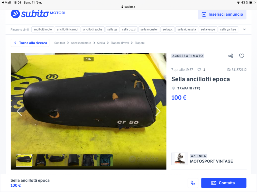

Bonjour,
Cette selle me fait penser à un modèle de Beta mx6,
Il y a peut être celle ci sur subito ?:
David
David

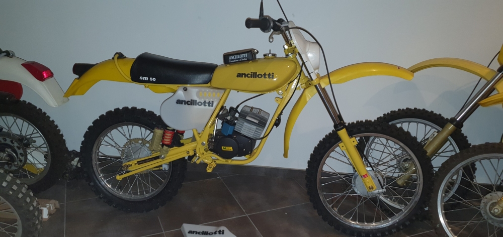

salut Regis
une photo du mien en cours de restauration, mais il s'agit de la version compétition avec amortisseurs et fourche en magnesium

effectivement la selle pour moi elle est trop arrondie
Ancillotti50 a écrit :salut Regis
Elle est SUPERBE cette machine 😀 chacun ses goûts comme on dit mais perso j'apprécie beaucoup 👍
Belle restau en tout cas, bravo 👍 👍

les amorto faisaient 33.5cm ; j'ai mis des ag3 a 34.5cm et j'ai réhaussé le dernier tiers de la selle de 2cm !
cela ressemble plus a quelques choses????? !! 😀
bof !
a+ rerou
bof !
a+ rerou
Je la trouve moins tassee de l arriere avec ces amortisseurs un chouille plus longs.
Par contre, sur la tienne comme sur celle d Ancilotti50 la partie avant du garde boue me surprend, comme s il y a vait 2 demis courbes differeentes entre la partie arriere proche de l echappement et celle avant qui semble ne pas suivre la meme courbe que la roue.
peut etre que 2 rondelles placées entre le te inferieur et le garde boue attenuerait la chose.
Ou alors, effet d optique, garde boue avant trop long.
