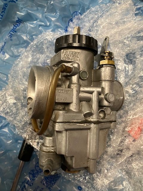

Salut à tous,
J'ai l'intention d'essayer un carbu Amal sur un de mes 80.
J'en ai trouvé un qui pourrait aller mais je n'ai aucune idée de la graduation des gicleurs.
Y a-t-il un tableau de correspondance entre Amal et une autre marque (si possible pas Bing, je n'ai pas de connaissances sur ceux-là)?

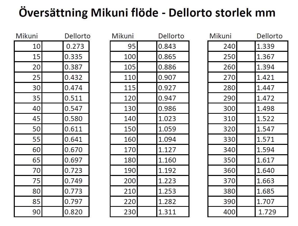

Posté le 07-03-2025, à 18:33
Correspondances entre gicleurs Amal et Mikuni ou Dellorto
Les gicleurs AMAL sont gradués en mm comme les dellorto alors que les MIKUNI sont gradués en débit

OK, merci Gérard ! J'ai un carbu de Montesa ou Ossa trial, un Mark II de 27mm. Il est en très bon état pour son âge.
Il faudra peut-être que je trouve un boisseau car il a l'air d'être peu ouvert.

Posté le 08-03-2025, à 11:46
britcycle.com.au/wp-content/uploads/2023/1...
Pour les pièces vois avec FRANCE TRIAL CLASSIC
Posté le 08-03-2025, à 13:25
Merci pour la doc, Gérard.

Justement celui-ci est en excellent état. On verra bien.

Hélas le mien n'est pas un "usine", espérons qu'il fonctionnera cependant correctement.
