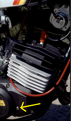

Bonjour Jacques ,
Ne sois pas surpris si il faut en mettre encore un peu plus ...
il faut que ça coule par le trou de la vis en avant du carter ...
Merci.
Sauf que je n'ai pas cette vis sur mon carter droit.
Merci.
