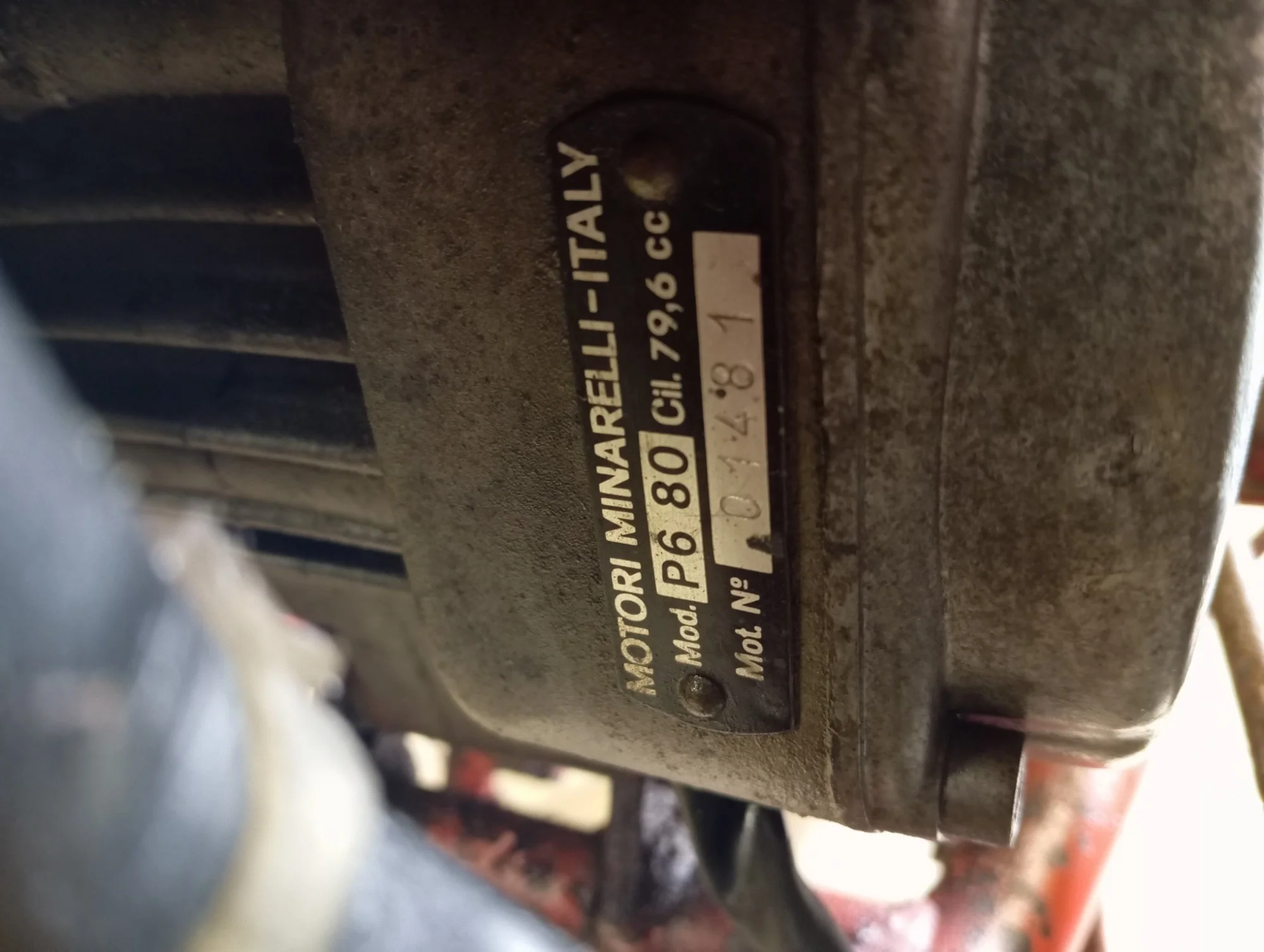

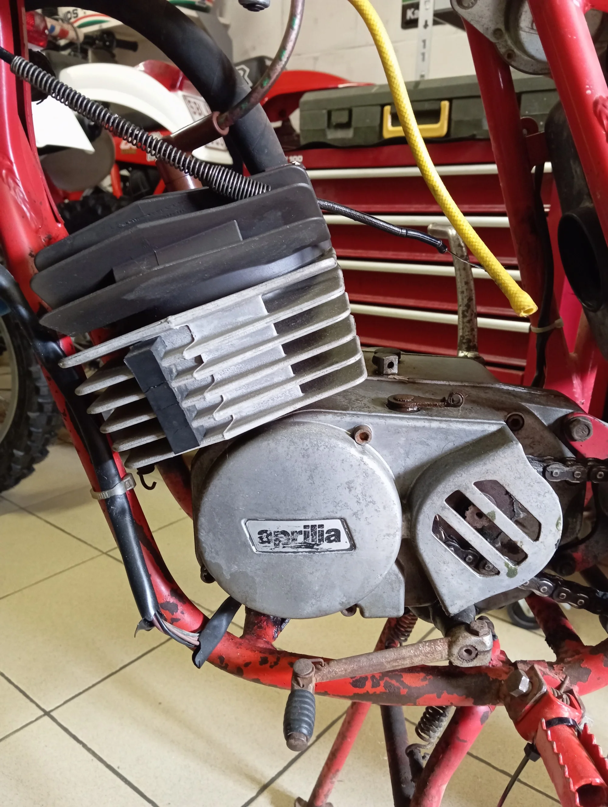

J'entame, petit à petit, la restauration d'une Aprilia RX 80 de 1982.
Une petite question me vient à l'esprit en regardant mon moteur ... P6 ou K6 ?

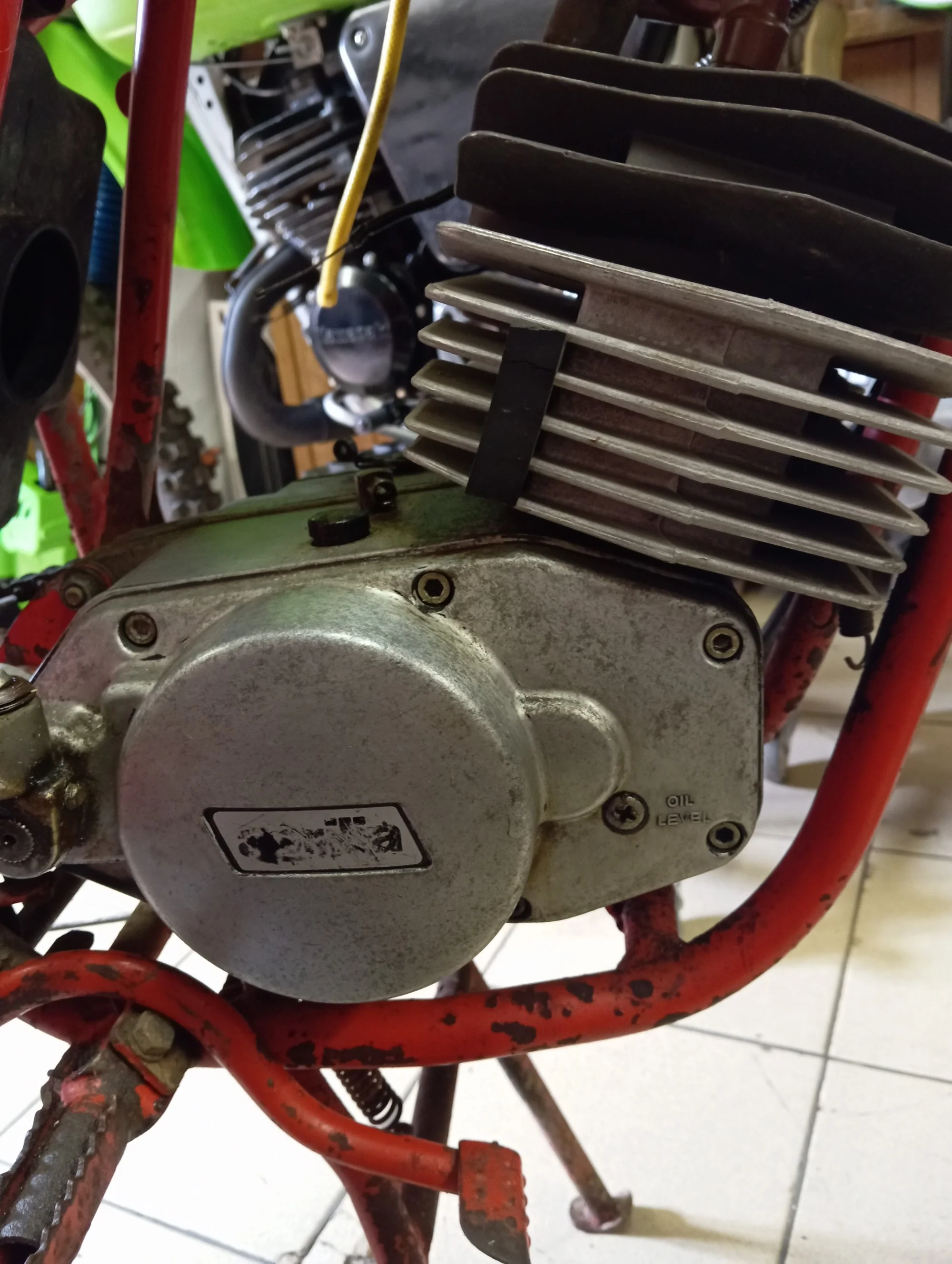

Tout me laisse croire que c'est un K6 (3 fixations couvercle allumage, axe sortie de boîte cannelé ...) mais la plaquette renseigne P6 ainsi que l'inscription gravée sur le carter ...
Pouvez-vous m'éclairer ?

C'est un K6, cela se voit à la forme des carters à l'avant du moteur.

Oui, merci. C'est une belle surprise, je n'avais pas pris attention lors de l'achat :-)

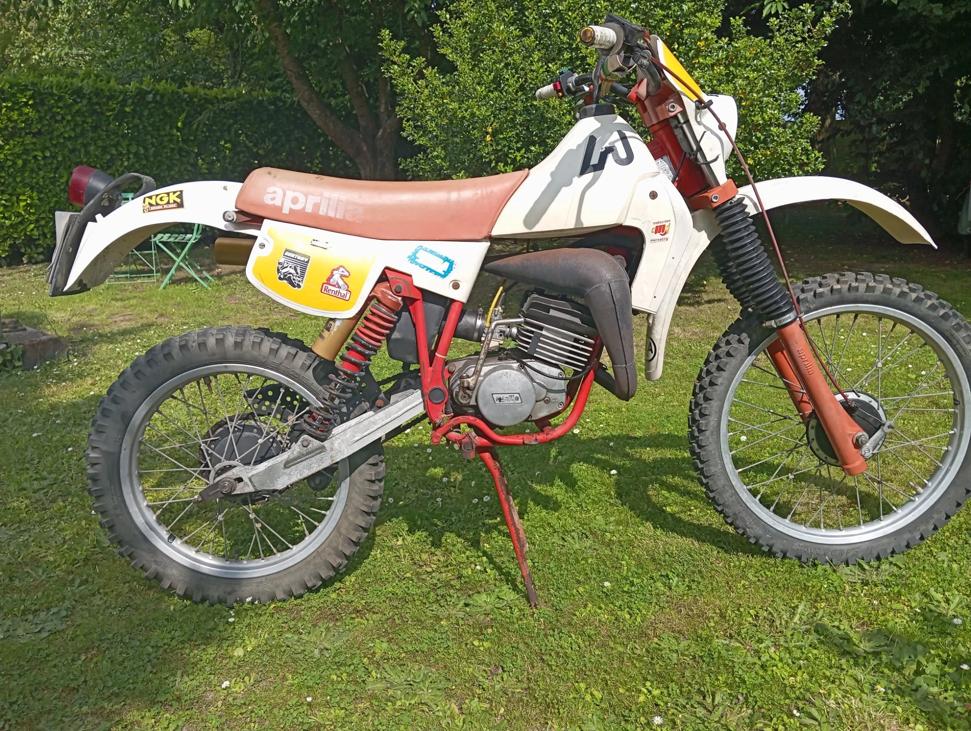

            Bonne pioche, elle est en bon état et complète 👍

Oui, je pense que c'est une bonne pioche.
Assez bien de travail mais des chouettes pièces ... échappement, amortisseurs, moteur ...
