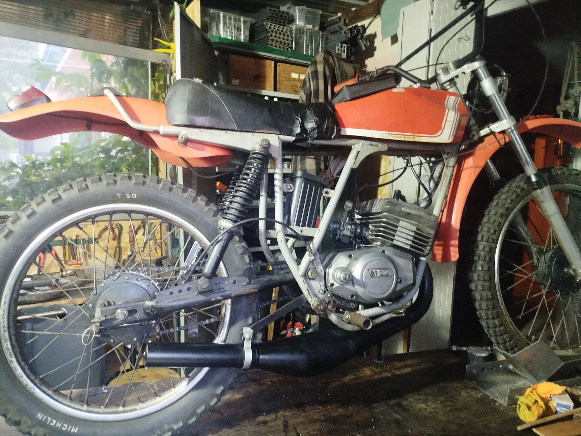

Au départ , l'ajout d'un bon Pot de détente
Essai avant la restauration youtube.com/shorts/b1z-zREnwKI?is=_AHs8tJs...

ca me rappelle celle de Jancri qui était sensiblement dans le même état au commencement .
bonne base.

Elle a l air de bien tourner.
Par contre le guidon est incroyablement large 😲​

Oui en effet 😆, pour du pur tout terrain sa irait , là sa va être pour plutôt route et piste roulante,je lui ai trouvé des pneus 80 %route😄

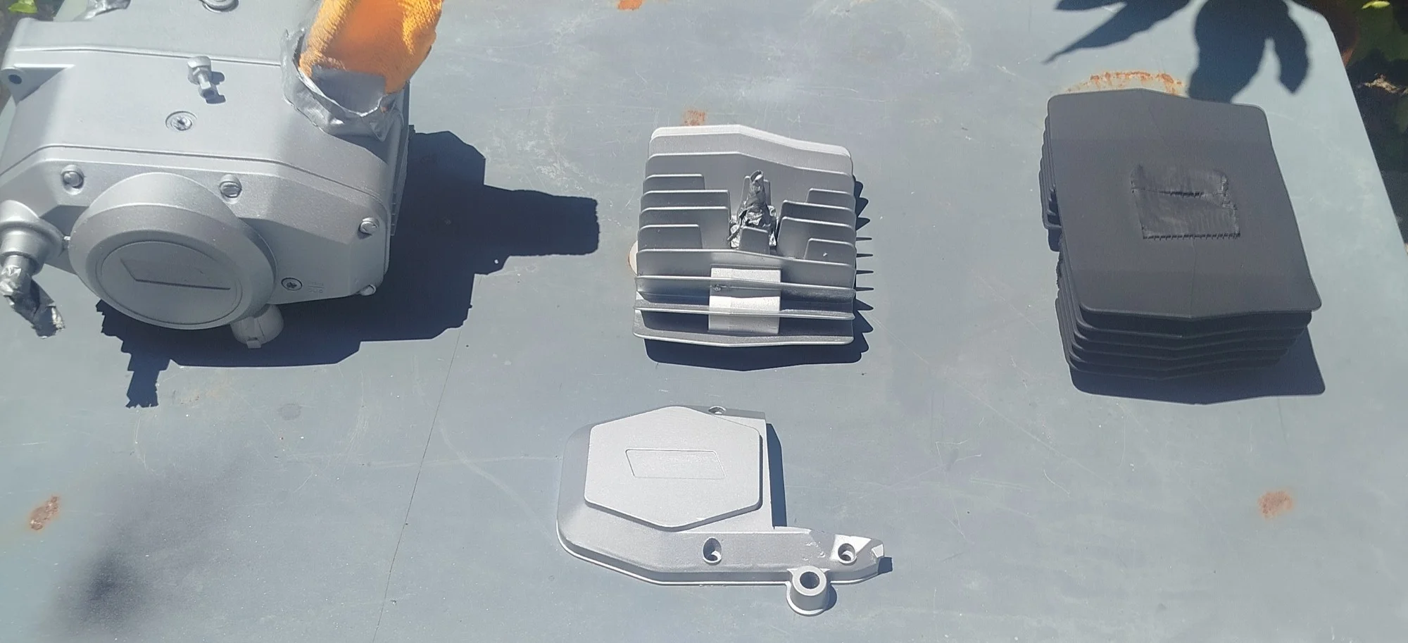

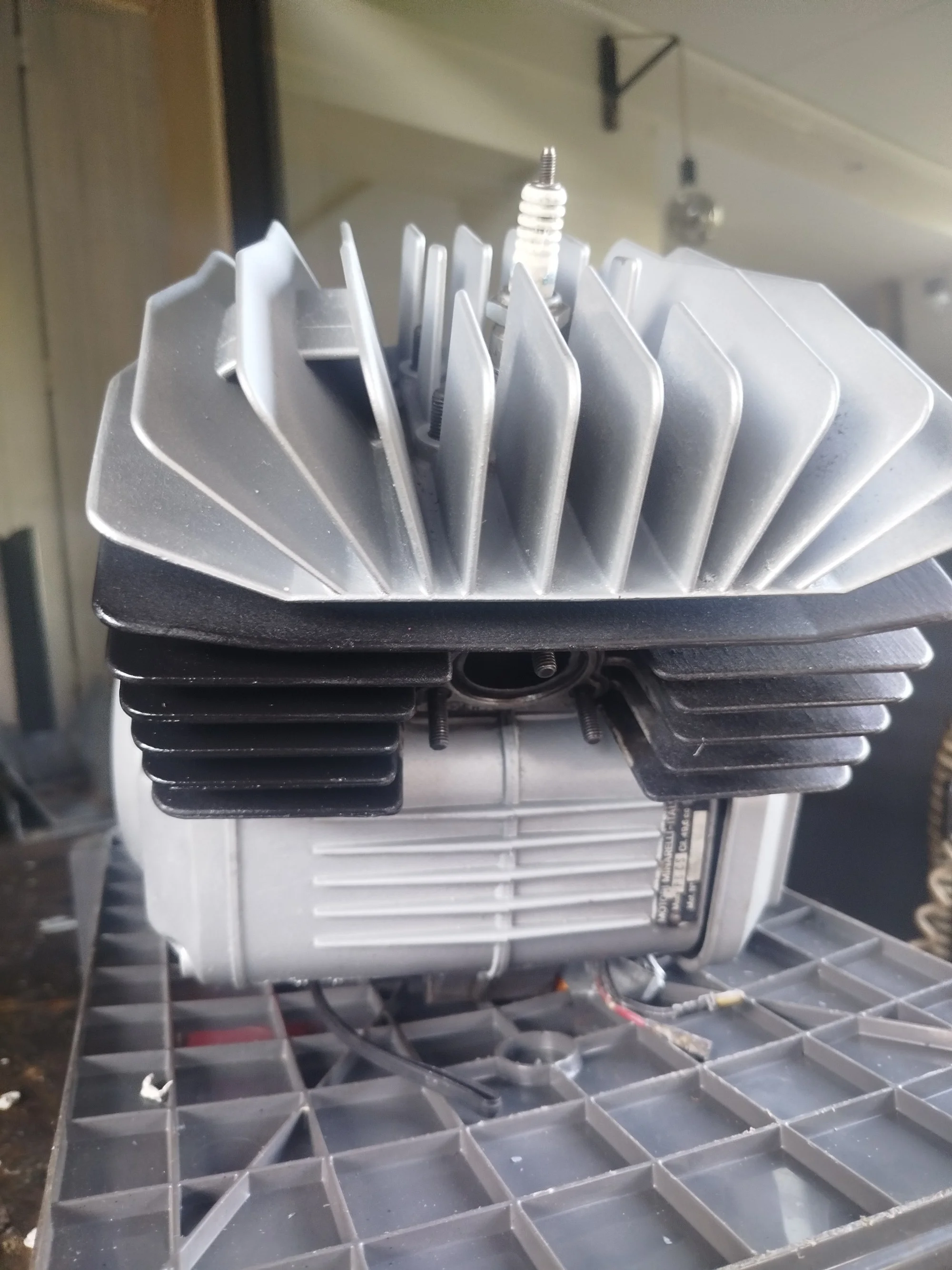

Peinture haute température pour le moteur
Puis un vernis Haute température

Posté le 14-06-2026, à 08:58
Du beau boulot, bien propre.

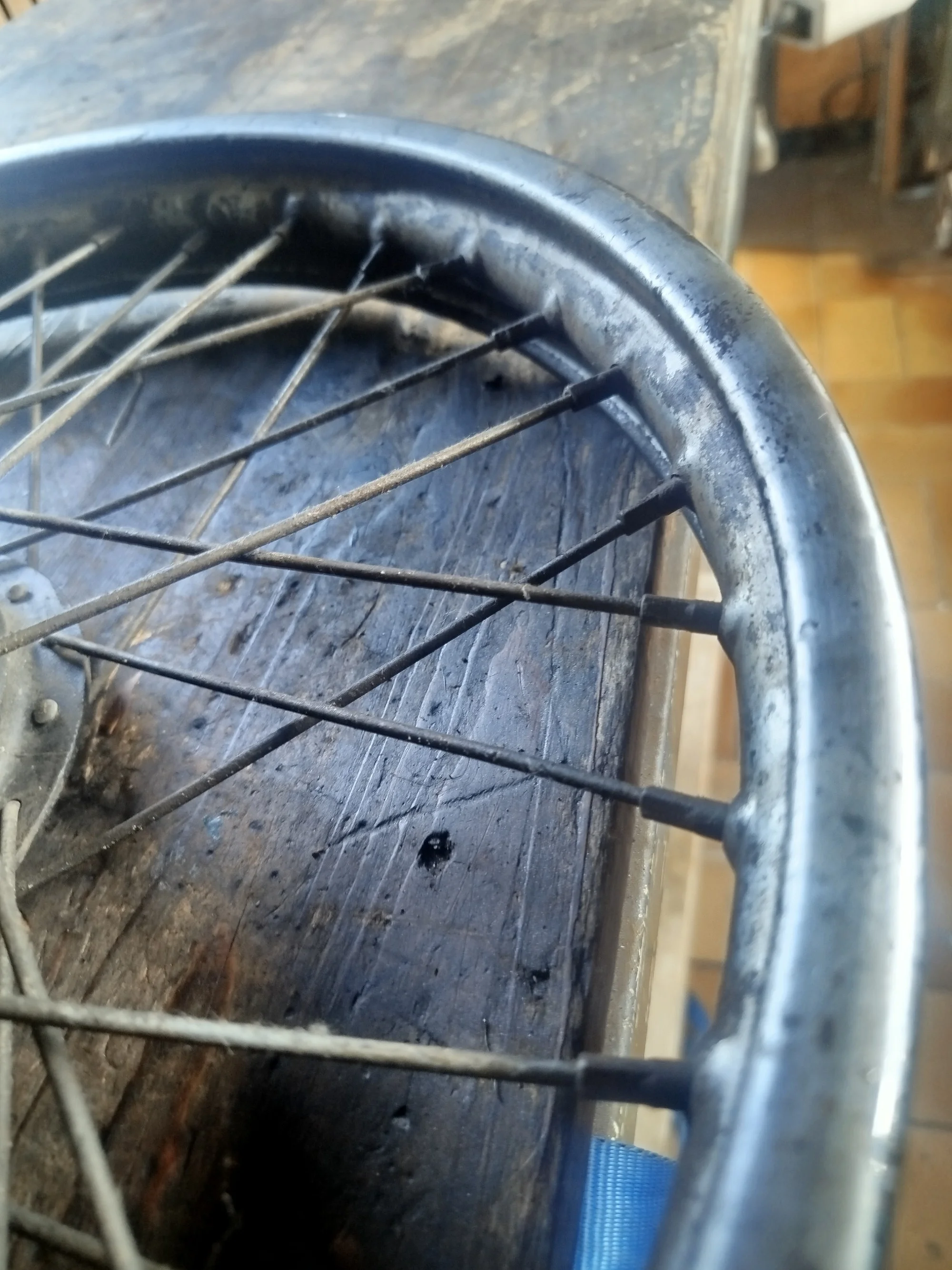

Pour les jantes surtout l'arrière elles sont bien piqué 😦
Je pensais soit décapé au maximum et une peinture chromé ?pas évident !
Sinon un cerclage et faire rayonner, comment trouver faire le bon choix ?

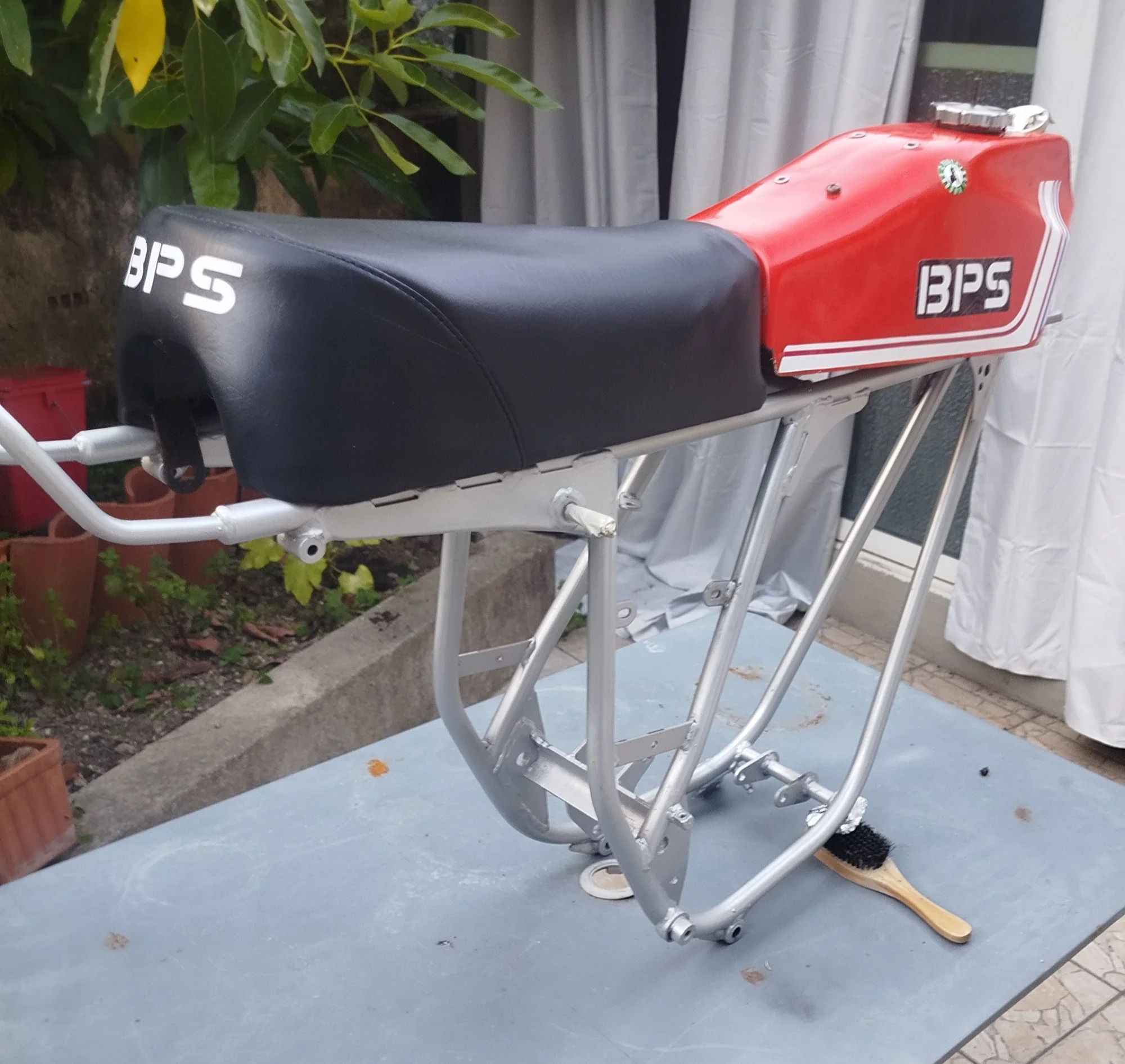

Posté le 14-06-2026, à 20:10
Remonté 🤗

Posté le 14-06-2026, à 20:29
Ça avance vite 👍​
Pour les jantes, il y en a chez Bosisio dans l'onglet  tx190 1977
De mon avis, il vaut mieux trouver un cerclage et refaire le rayonnage proprement plutôt que de "sagouiner" avec de la peinture à la bombe effet chromé, qui ne sera qu'en fait une"sale" solution.
Il semblerait parti pour finir bien propre, ce serait dommage de tout gâcher avec de la peinture "effet chrome" qui ne donnera pas du tout le même rendu, et fera même l'effet inverse de celui recherché.

il en va de même pour le thermolaquage  "chrome" .
super rendu , par contre le moindre coup de chiffon poussiéreux le raye et je ne parle pas des hydrocarbures.
quand au verni, ca le fait jaunir 😒​

Merci pour vos aides 👍,en fin de compte on trouve des cerclage facilement
Avec rayons
Je dois voir avec un copain pour le montage pas dessuite
Donc en attendant je remonte le tout avec un coup de bombe chromé
