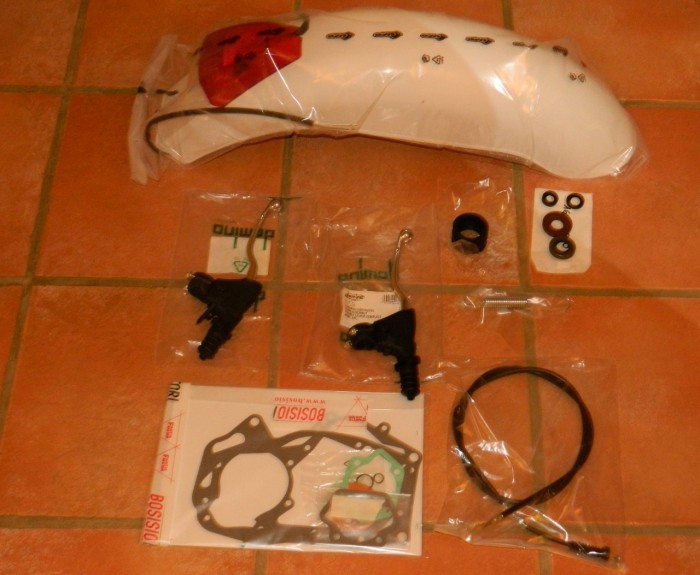

Juste un petit message pour donner un statut sur le petit 50:
Petit à petit les morceaux du puzzle arrivent:

Posté le 04-10-2012, à 20:39
cool tu vas avoir de quoi t'occuper pour l'hiver 👍

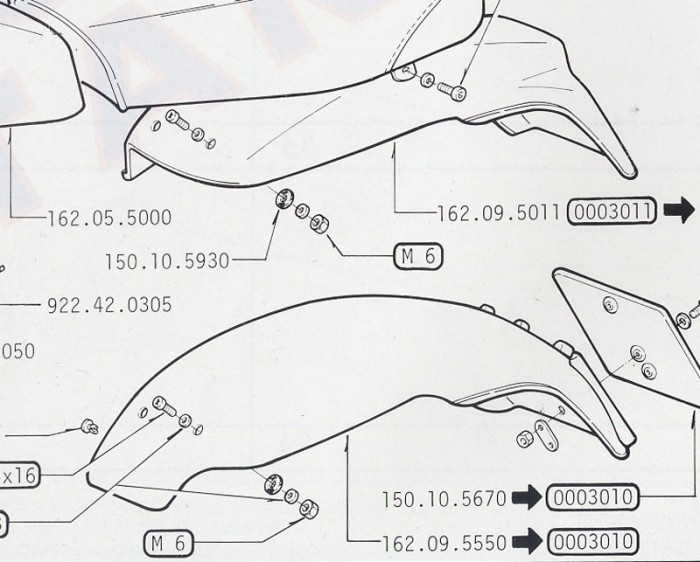

Attention,ce GB arr ne se monte pas "naturellement" avec ta boucle arr de cadre😉
Moto(s) : Fantic RC 75 Polini
Posté le 04-10-2012, à 21:32
Yep,
Il faut faire une découpe, non ?
Comme visible sur l'éclaté
Fantic 50 RC

OUI ,il faut faire une decoupe         pour le silencieux
mais pour le monter "comme il faut " en fait c'est le cadre qu'il te faut decouper 😳
il y a eu 2 boucles arr de cadre qui correspondent a chaque GB
Posté le 10-10-2012, à 20:27
Ben mince alors, couper le cadre pour un GB, ça fait ch*** quand même🤬:(
Moi je trouverai une bricole parce que couper le cadre pour un morceau de plastique, c'est les nerfs quand même:(:(

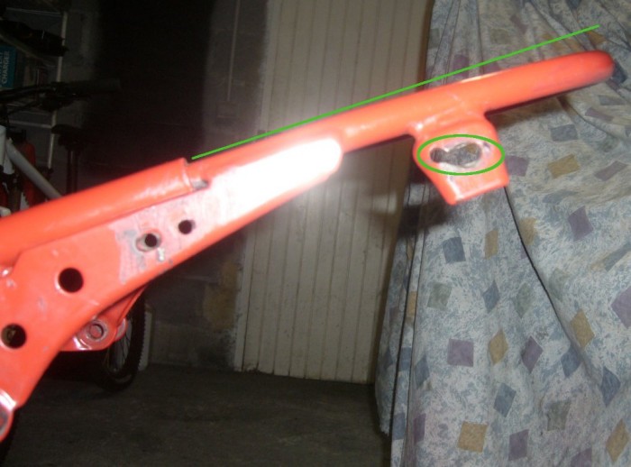

Tout d'abord, après avoir suivi les conseils de Florian  😘  j'ai nettoyé la moto de A à .... M  😄
Quand je me suis penché de plus près sur l'état du cadre et que je suis tombé la dessus
Fantic 50 RC
Donc, comme avec toutes mes motos, après avoir redressé puis "bouché" le cratère de la fixation du silencieux, je vais repeindre le cadre et le BO. Je vais en profiter pour préparer la pose d'un sabot moteur généreux et d'un patin de chaîne sur le BO en soudant de petites pattes qui vont bien.

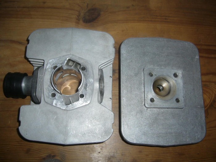

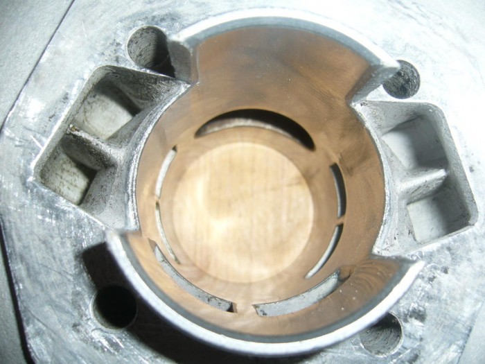

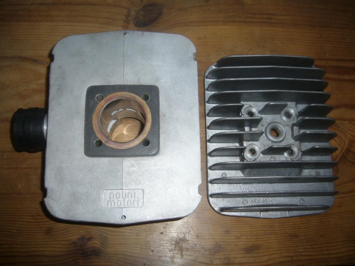

Quelques photos du kit Polini sommairement nettoyé
Fantic 50 RC
Fantic 50 RC
Fantic 50 RC
Ca se trouve le joint de Culasse 🤔
