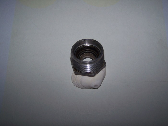

Voulant remonter a neuf des Marzocchi AG1 je n"ai pas réussi a monter les joints spy dans les bouchons des corps d'amortisseur ......
Dans ces bouchons il y a une sorte d'insert métal et non alu qui réduit le diamétre intérieur du bouchon a 21,5mm alors que le joint fait 22mm...........
Avez-vous constatez déjà cela ??..........et que faire ??

5/10é au diam.,il doit y avoir moyen de tomber cela
sinon peux tu dégager la frette,et en faire réusiner une a 22 int. tout en gardant le mème diam. ext

Bon j'ai mis le temps pour répondre ................en effet il y avait bien des inserts dans ces bouchons et Patrick D. le boss du site des KTM vintage m'a trés gentillement dépanné avec son tour..............  👍👍👍grand merci a lui 😘
