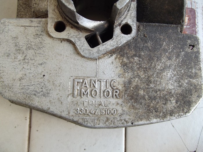

Ce cylindre était dans la même caisse, mais n'a rien à voir.
Il est noté : Fantic Motor Trial 330.4/.5100

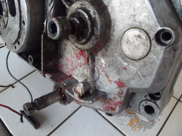

Posté le 01-12-2012, à 20:25
une chaine est passée par là :/  et ça a saigné  😄
Posté le 01-12-2012, à 20:36
Une fois ouvert, je verrai bien ce qu'il y a à l’intérieur 😳
Ça se ressoude  🤔
Posté le 01-12-2012, à 20:47
vi !
y compris la cloison entre le pignon et l'allumage
perso ,pour la cloison ,  j'en ai refait un au bi-composant et l'autre à la soudure en baguette alu
si tu fais ressoudé c'est mieux

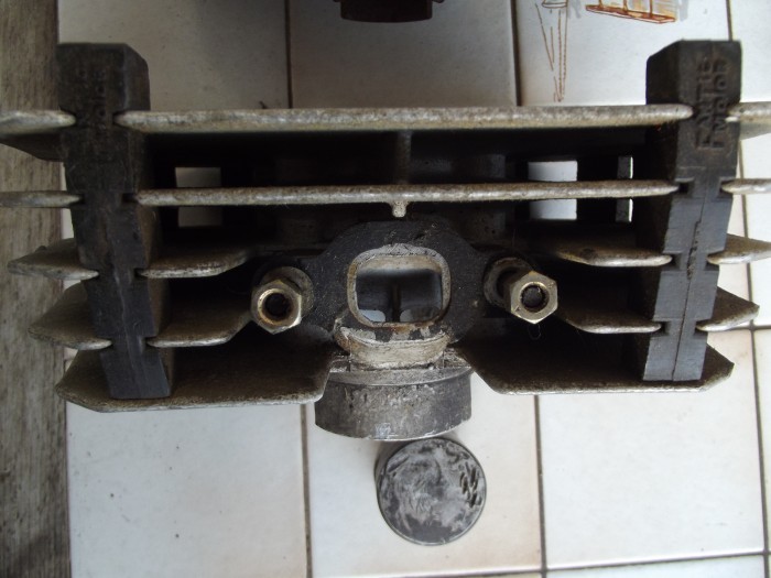

Le CEV 174, impec  😀

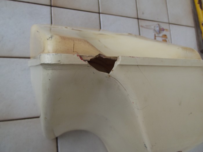

La boite à air à réparer, mais elle est là  😀

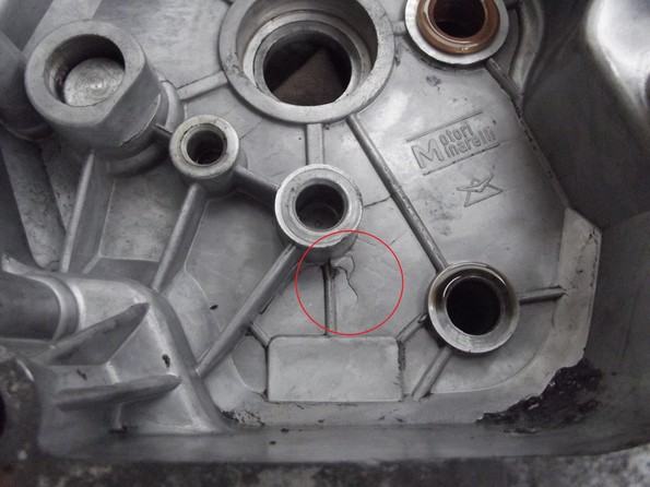

J'a enfin ouvert le moteur.
La fissure vue de l'intèrieur
CIMATTI X21
et de l’extérieur
CIMATTI X21
Ça doit bien être réparable ?
Un petite soudure à l’extérieur peut-être ?
Posté le 12-12-2012, à 07:22
Oui Claude, cela se répare sans probléme....Faut "repousser" un peu la matiére qui sort, de plus les carters Mina se soudent super bien (alu de bonne qualité je pense)....Le reste est comment?
Posté le 12-12-2012, à 09:56
Pour la réparation, je vais attendre un peu, je crois que j'ai trouvé une paire de carters en bon état.
Pour le reste, la bielle a un peu de jeu, je pense qu'elle est d'origine, il y a marqué Minarelli.
Posté le 12-12-2012, à 13:11
De toutes façons, si tu fais un moteur complet, il faut sortir la bielle, et remplacer par du neuf, voir meme des fois par un vilbrequin complet....Je rappelle que le Mina P6, y est trés sensible.
