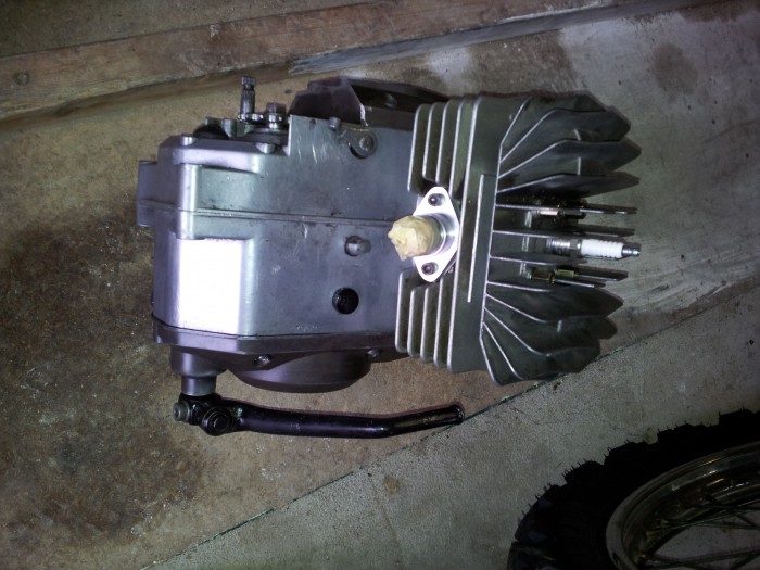

Me voilà parti pour changer le piston, 1ère déconvenue en ouvrant je m'aperçois qu'il n'y a pas de piston !!! (risquait pas de serrer), 2ème déconvenue mes roulements de pied de bielle sont pas à la bonne taille. Heureusement grâce à un site excellent (squadra50 😍) j'apprends qu'il y a deux tailles et trouve la pièce rare chez le Goeland 😄
Montage du piston avec un haut moteur radial à la place du CS, pas de bol moteur bloqué !! 😡

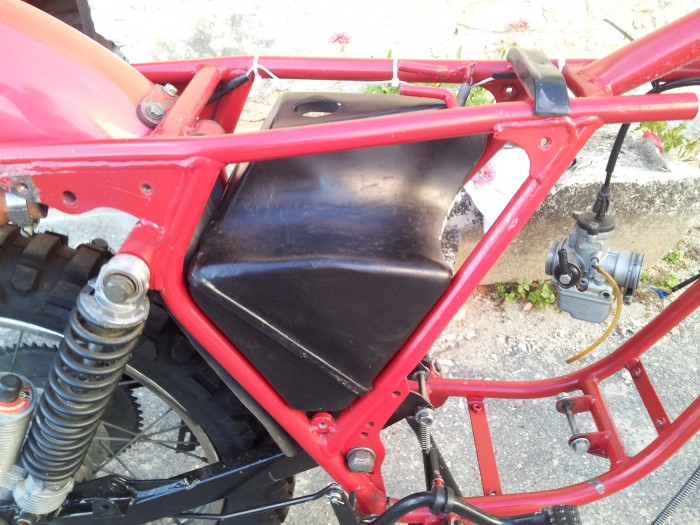

Boite à air pas très hermétique...
Qu'à cela ne tienne, je vire tout :
Je mets une vraie boite à air :

Et pis je m'en vais voir Dédé le Mécano 😘 pour lui monter le Mina bloqué voire ce qu'il en pense...

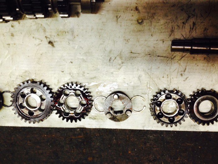

Dédé ouvre et là encore un problème de carie 😳, les pignons sont édentés fallait mettre du fluor 😉 et y a pas de ressort de pour le kick alors forcément risquait pas de remonter comme ça
Oups, on trouve des pignons, et un ressort en Italie, Dédé referme le moulin et retour à la case départ :
Je remonte le moulin, en profite pour mettre un carter d'allumage plastique plus moderne et un sélecteur qui casse pas à chaque vautre, je connecte difficilement le carbu au boitier, la pipe est droite et donc le carbu incliné formtement :
Un sabot d'origine tout neuf ❤️(Re-MERCI JP84 tu vois ça sert à qque chose)
Ca donne ça, je vais enfin pouvoir y poser mon superbe réservoir carbi réplica :

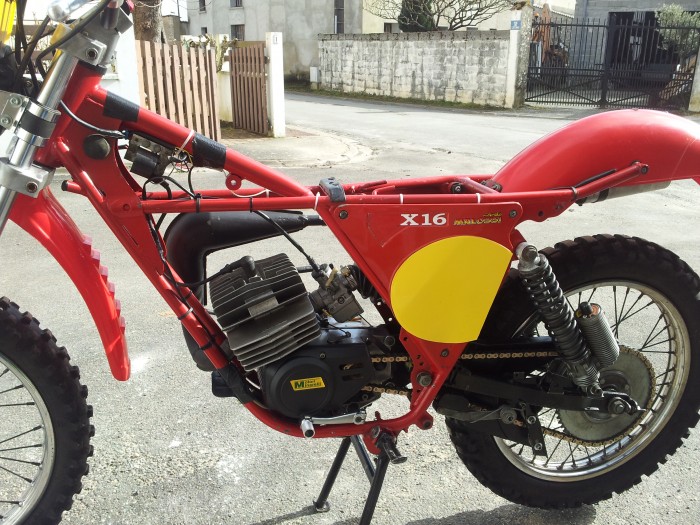

Mon fils me dit 'tu vois faut le laisser ce réservoir et me la donner à la place du X16 bleu dont le moteur agonise et surtout ne freine pas' !

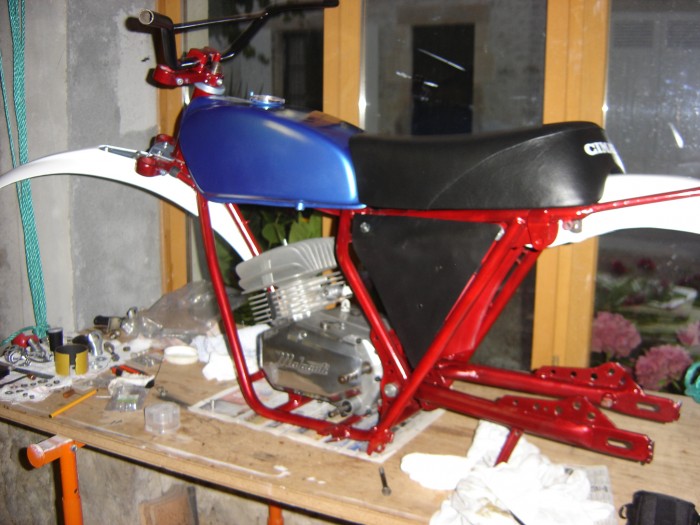

Moto(s) : cimatti 80cc

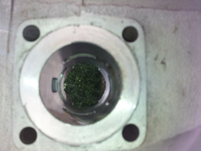

j'en ai profité pour mécaniquer un peu, mais vraiment très peu et pour cause :
J'avais donc monté un haut moteur d'occas récupéré sur une épave pour faire tourner le bouzin.
Il démarre mais aucune puissance, en fait tout bêtement en regardant la compression en faisant tourner le volant je m'aperçois qu'il n'y en a presque pas, ceci explique celà. Sinon le piston et le cylindre ont l'air bons à l'oeil, le segment aussi (il est pas sur la photo mais non je ne roule pas sans segment 🤬) :
Qu'à celà ne tienne je démonte une Xième épave qui a le même radial mais bon je crois qu'il est cuit à point le piston...
