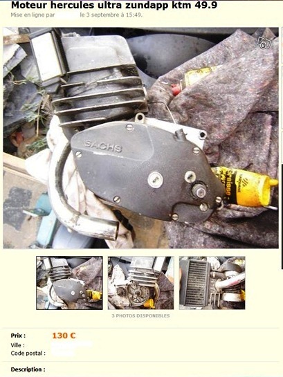

Le délire débute sur le bon coin coin
Il aurait pu etre UFFICIALE
A la maison

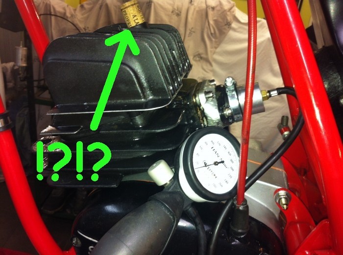

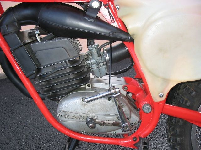

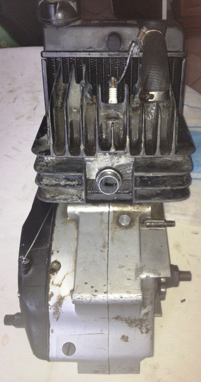

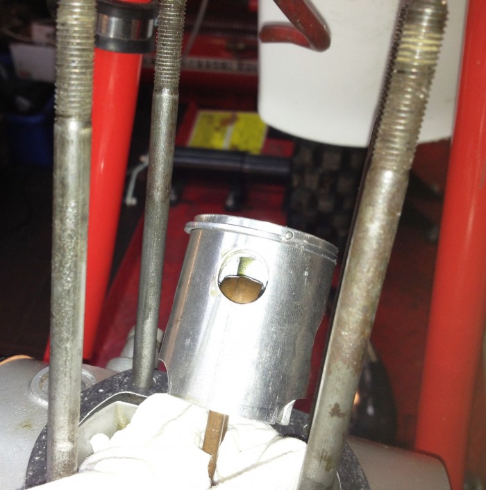

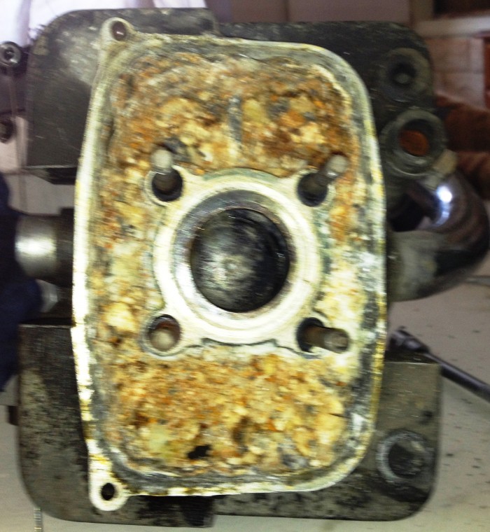

Curieux que je suis j'ai ouvert, putréfaction, a force de tout mélanger, une mine de sel, plein jusqu'au plan de joint

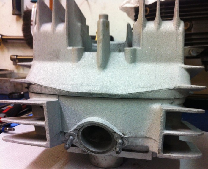

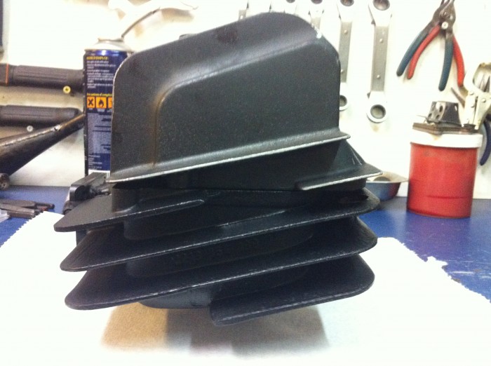

Après sablage
Trouvé une marmite
elle était piégée

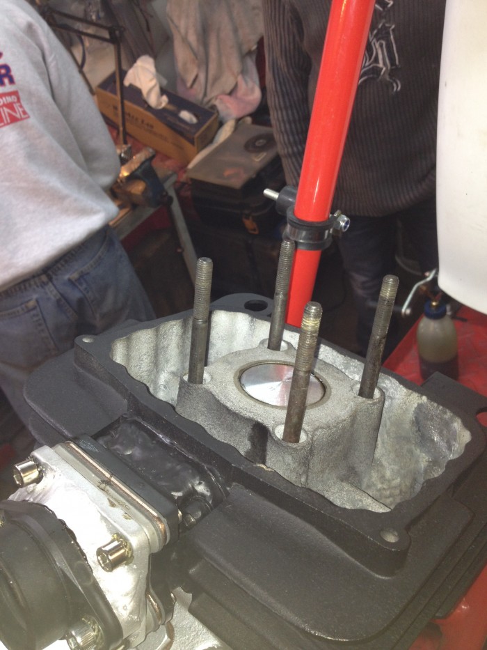

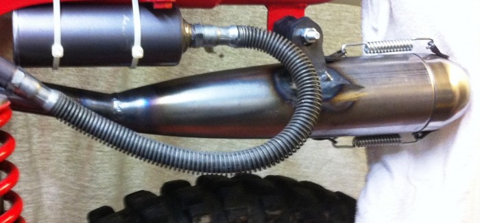

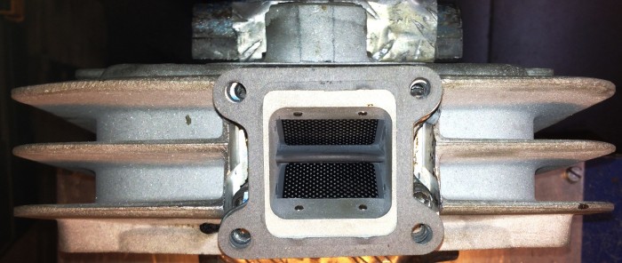

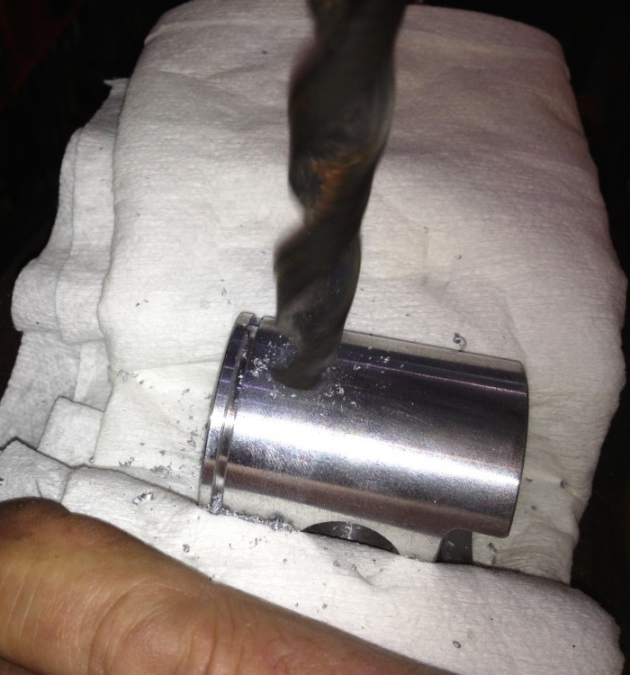

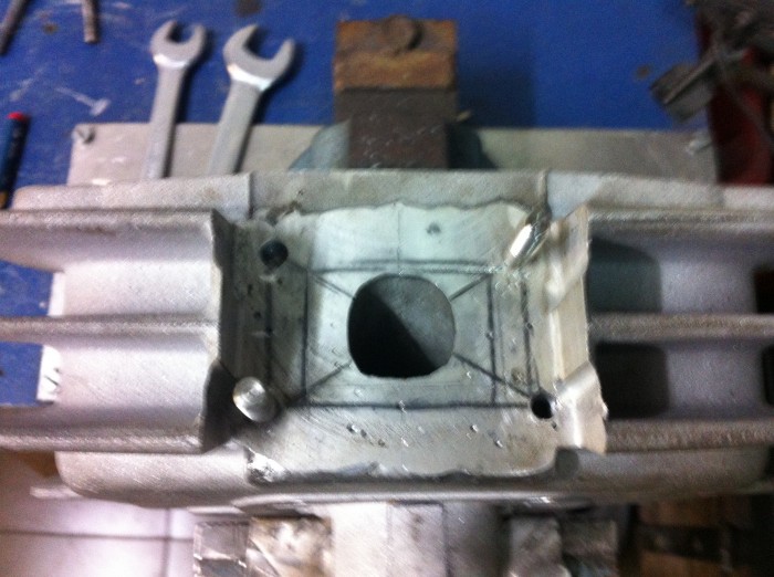

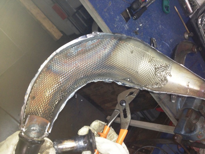

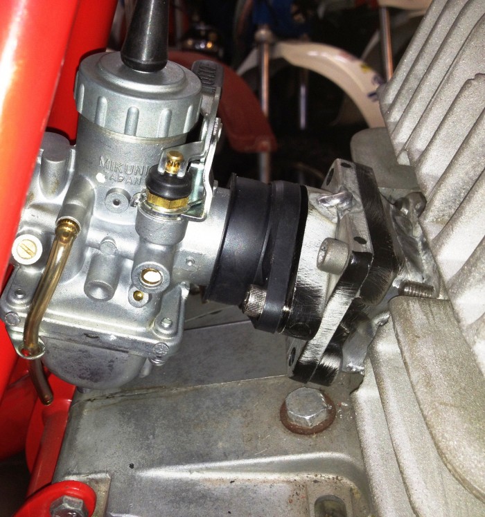

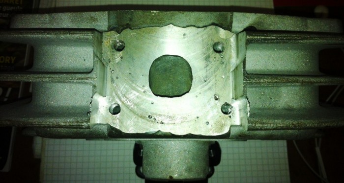

Avec mon compère comme on n'est pas à une prés, que cela ne tienne et si on y mettait des clapets, un peu de fraisage
Le moiteur manque plus que la pompe à eau

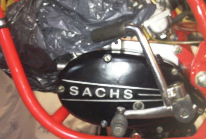

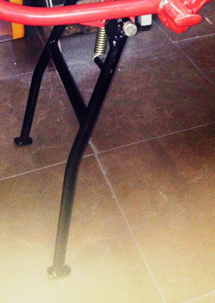

Une béquille
Un plan un peu plus large
C'est tout pour ce soir

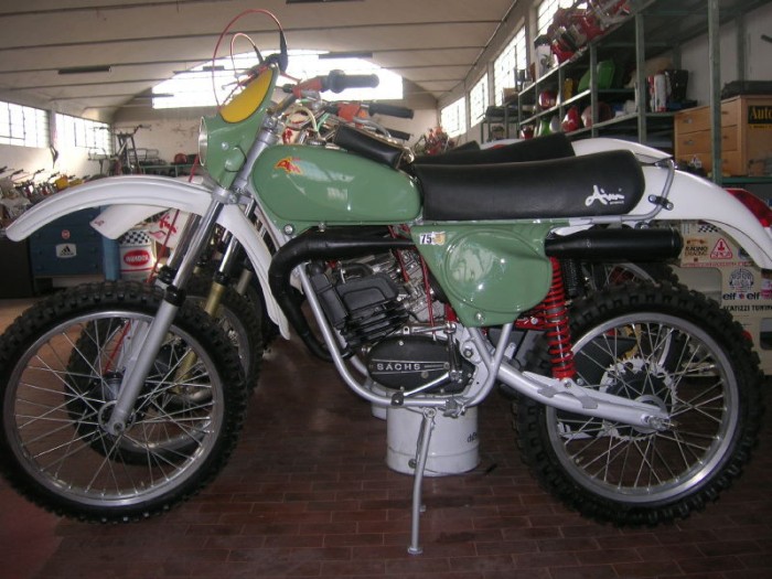

Mais au fait que suis je????

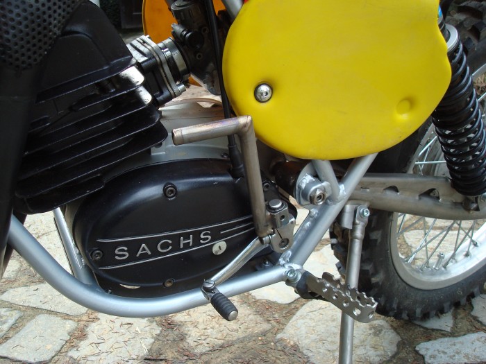

Posté le 20-02-2013, à 18:57
Une Fantic ? :)
Posté le 20-02-2013, à 19:18
La forme spécifique des repose-pieds pourrait être une indication 😉
Posté le 20-02-2013, à 19:27
C'est pas un Scorpion, la béquille n'est pas au même endroit
Posté le 20-02-2013, à 19:31
Un AIM ?
Posté le 20-02-2013, à 20:03
Alors là Pépé, tu fais fort avec ton Topic ;)
Les petits Sachs H2O semble avoir la côte en ce moment tout de même 😍
Effectivement, la béquille ne semble pas être au bon endroit pour que ce soit un Saxo, mais je laisse les expert démêler l'énigme de Pépé Minot👍👍
Posté le 20-02-2013, à 20:25
vu sur rugginose
Posté le 20-02-2013, à 23:24
Jamais vu ce genre de montage, quelqu'un aurait de la documentation "officiel" à ce sujet ?
Un AIM avec le Sachs liquide, il doit bien y avoir des docs quand même non ? 😍
Ps : Perso, je préfère définitivement ce moteur sur un Gori-Scorpion ceci dit, car là, sur un AIM...:(le Minarelli lui sied mieux je trouve  😀

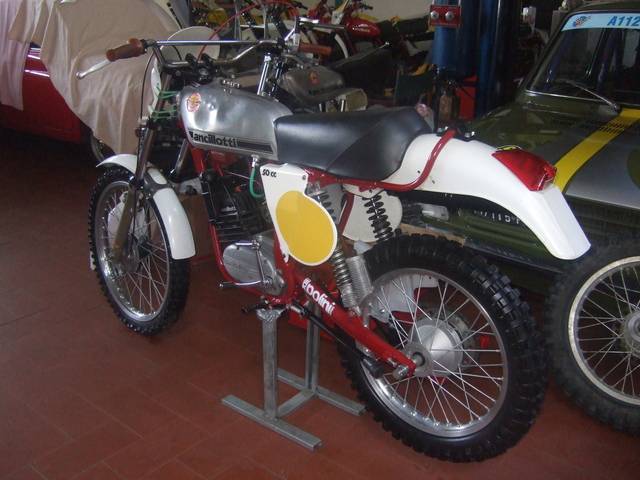

Posté le 21-02-2013, à 16:10
il y a eue ça lors de sa sortie😉
salon de bologne en 1978;)
Posté le 21-02-2013, à 18:26
le meme sur cette ancillotti  1977
ps il faut demander sur rugginose a altal61 le moderateur aim ( tres sympa) pour la part list
je vais recevor des fotos de ce moteur sur une zundapp hein gégé ;)
allez @+
phil

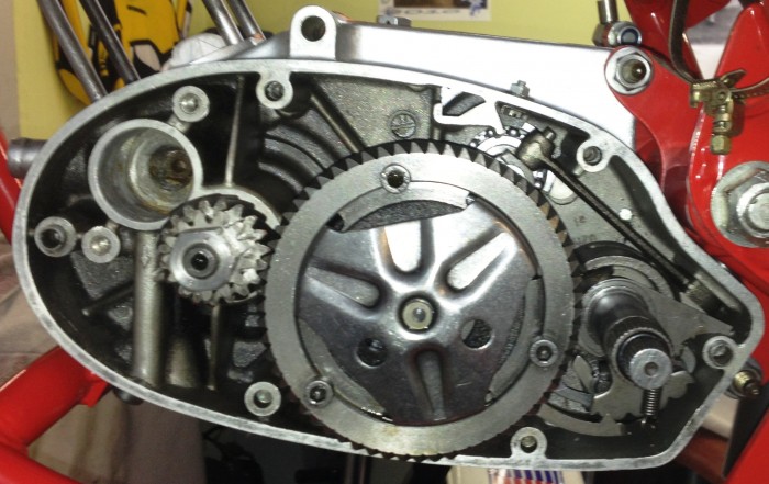

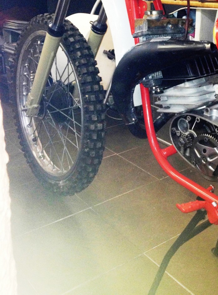

Posté le 23-02-2013, à 17:54

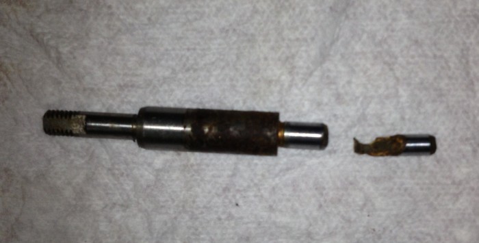

DE bonnes idées

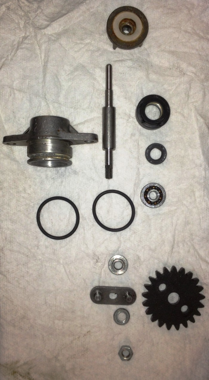

L'arbre de pompe mangé aux mites, avec ce que j'avais trouvé dans le cylindre pas étonnant
Tout ce qui va bien pour repartir à neuf
L'arbre de pompe re fabrication maison
Une pompe plus tard
Le tout fin mars
Faites de beaux rêves

Posté le 02-03-2013, à 15:20
Salut les djeuns
Et une boite à clapets
@ bientot

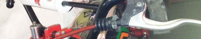

Posté le 04-03-2013, à 10:16
un AIM H2O avec le radiateur dans le guidon ?
Posté le 04-03-2013, à 16:59
non didier  😀
c'est une ELABORAZIONE GEPA de la seyne sur mer👍
Posté le 04-03-2013, à 18:09
la seyne sur mer   un jet ski sachs ? 😄😄;)

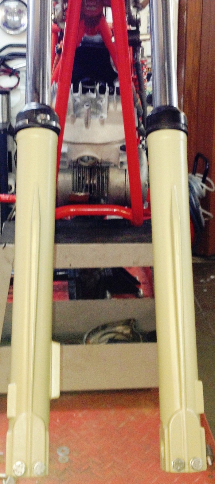

Posté le 04-03-2013, à 19:13

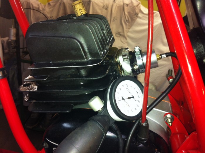

Et avec ça,
Bonne reflexion
Posté le 09-03-2013, à 15:58
Ça avance tout doux
Posté le 09-03-2013, à 20:33
L'ensemble monté 😀 apres verification des fuites😎
ça ne fuit pas👍
Posté le 09-03-2013, à 21:13
Super !!!!  😀
Et sinon Gérard ça chauffe bien le garage ... 😂😄😄😄
Bon je sort .. 😎
Posté le 10-03-2013, à 11:15
No comment.....
