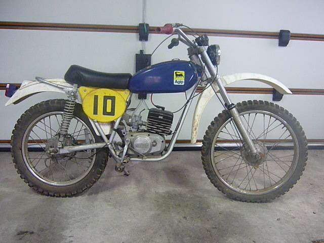

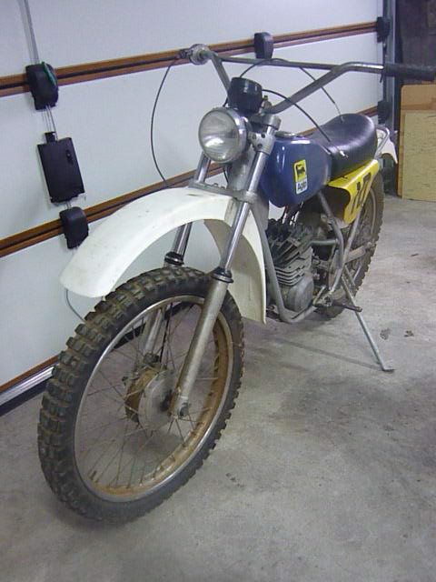

RESTAURATION DE MA BETA 50 SPC 1976
bonjour à tous
ça y est je me lance...j'ai commencé avec elle dans les années 80 et ..après quelques années à prendre la poussière et malheureusement la rouille....... c'est reparti !😉

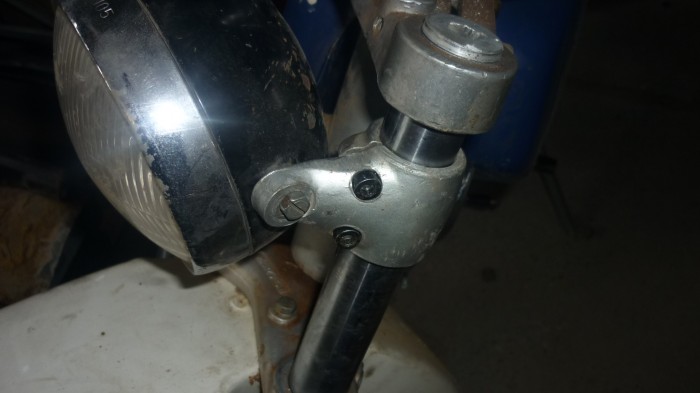

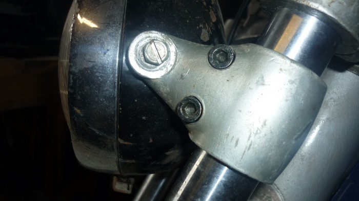

Dans les pièces manquantes il y a le pot d'échappement et un support de lampe
j'ai trouvé une paire de Marzocchi AG1-2 qui remplaceront les (le) Marzocchi complètement bloqués qui se trouve sur le moto.
0n peut toujours rêver mais un garde boue AV et AR d'origine en bon état m' intéresse aussi (l'ar qui est monté est le bon mais est complètement naze.

joli ta bécane Jannot !!! 😀
T'en fait pas il y a des spécialiste qui pourrons surement t'aider pour tes pièces .;)
Jannot, ta moto à de jolies formes je trouve 😀
Elle a été un tout petit peu modifiée non ? 😄
Pour les GB AV et AR, je pense que le temps fera sont œuvre, mais entre temps, cherche une alternative, du genre générique:)
Ah les c.... le feu ar :(! Ca sent les économies de bouts de chandelles chez Beta. Effectivement avec le feu rond même si ça respecte pas scrupuleusement l'origine ça serait plus dans l'esprit, à toi de voir, mais n'oublie pas que maintenant il faut une plaque d'immat si tu veux rouler un peu (ou beaucoup) et là ton feu tel qu'il est gêne carrément (feu facile à trouver soit en universel www.endurovintage.fr/electricite-allumage/... ou soit en marque CEV un peu plus cher mais pas ruineux, y en a partout sur ebay etc).
Pour le pot si tu veux celui d'origine te fôdra de la chance et /ou du temps, et pis y a des Betaman sur le site.... sinon un bon détente au moins en attendant !
Quoiqu'il en soit t'as la chance d'avoir une super base sur une bécane très jolie qui en plus doit te tenir à coeur puisque c'était la tienne, la seule l'originale la vraie (moi ma mob a fini à la casse, irrécupérable...), t'as bien fait de la ressortir du grenier ! (si t'as d'autres trucs dans le genre dans ton grenier je viens t'aider à le vider 😄)

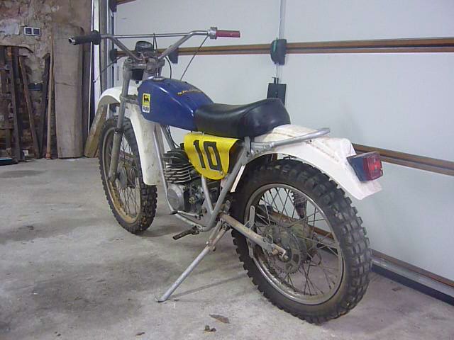

si non, à l'époque j'ai racheté la moto à mon cousin qui l'a eu neuve et ne l'a jamais modifiée, c'est bizarre parce que celle de la pub a une plaque phare à la place de la lampe AV CEV et les amortisseurs sont des Marzocchi AG1 à la place des Marzo simples qui sont montés sur la mienne ; une version bas de gamme ou France - Italie ?
pour le pot je crois que je vais en reconstruire un de toute façon j'ai le souvenir qu'il était complètement bouché par des chicanes....faut un truc qui respire mieux...si non mon fils va me déposer avec son scooter...

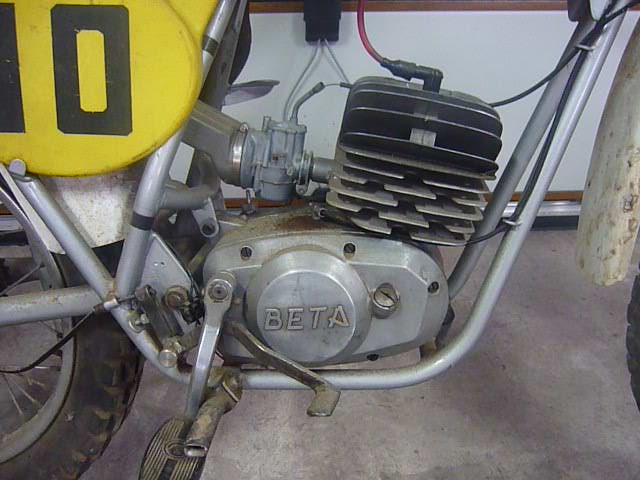

quelques autres photos pour le plaisir...
les tubes de fourche sont a changer, c'est du 30 si quelqu'un a une solution ; passer en 32 ?

sur ta photo le pot passe déja du côté droit et il y a un kick comme sur les générations suivantes c'est une 1977 ?

Oui le modèle en photo est un 76/77, mais Jean Pierre, docteur es Beta te donnera un cours sur l'évolution de l’espèce au cours du siècle denier ! (Et aussi sur les Rieju modernes, grrr 😉, private joke)

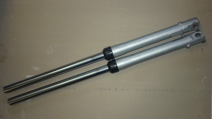

la journée commençait bien
le facteur m'a déposé mes marzocchi AG1 2 en "très bon état avec les tiges nickels..." commandées sur leboncoin
ben le gars il devait être aveugle ou ..... peut être .
Il sont super beau mais le chrome des tiges est naze et c'est pas simple à remplacer...
donc je vous ais mis une photo pour montrer ce que ça donnera...
et comme si ça ne suffisait pas.....1 heure plus tard, passage aux urgences et 4 point de suture....mais pas en faisant de la mécanique.
il ne me reste plus qu'à attendre la fourche que j'ai également commandée sur leboncoin en espérant qu'elle est vraiment nickel celle là......elle devrait arriver la semaine prochaine.

salut jeannot,elle est belle ta ptite beta,je vais regarder mais je crois que j'en ai des supports de phare,je vais regarder cette aprem et te tiens au jus.a bientot
Moto(s) : beta 50mx6,
je viens de regarder j'ai effectivement les deux supportsde phare,ainsi que d'autres pieces,si ca t'intéresse fais moi signe,moi je recherche des pièces de beta mx6 ,si tu en as on pourrai peut etre faire un échange

Samedi a été une bonne journée le facteur m'a apporté un superbe colis
ma nouvelle fourche Marzocchi 32 en état nickel....reste à trouver de té Marzo de 32 ou aléser les miens.
