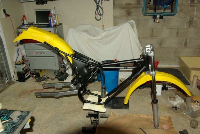

Allez, un petit peu de photos du remontage :
Mise en place de l'amortisseur reconditionné :
Début du nettoyage des plastiques et mise en place :
Prochaine étape : confection d'une bavette de protection pour l'amortisseur arrière car il est très mal protégé des projections de boue et de terre.
A ++

ça sent la belle mob 😎👍
ça y est !
t'es en mode GAZZZ...........!!! 👍👍
Ouais, je suis en mode gaz... Il m'aura fallu du temps :D!!
