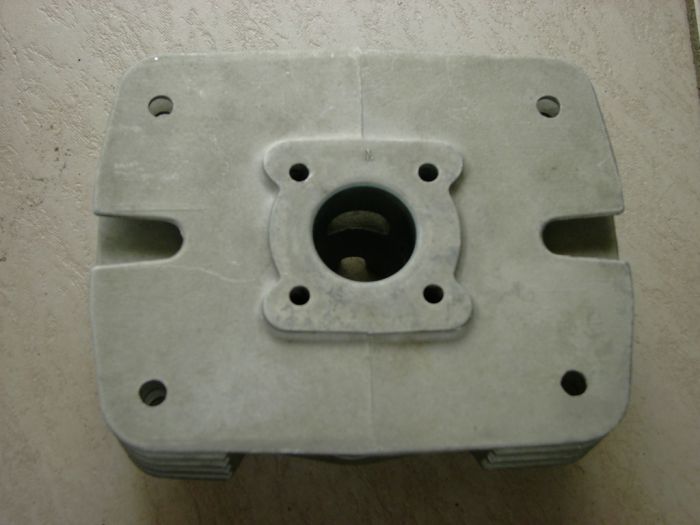

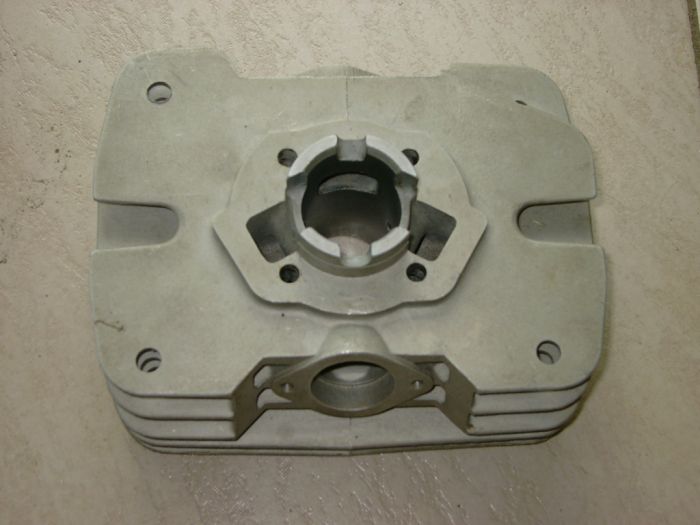

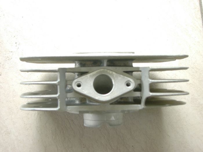

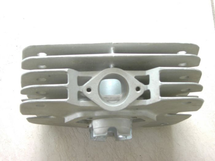

Bonjour a tous cette question s'adresse en premier lieu bien sûr a JP84 le spécialiste BETA mais aussi a tous les fondus de métallurgie.
Voilà j'ai donc en ma possession depuis quelques années un cylindre qui doit être un mx5 ou 6
Traitement sur un cylindre BETA MX5 ou 6

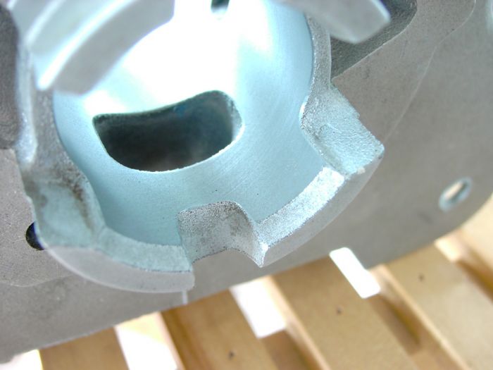

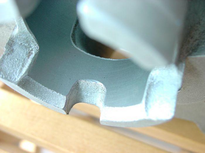

, qui semble neuf mais qui a un drôle d'aspect de surface....pas brillant ni même vraiment lisse, ça fait un peu penser aux traitements type vossner sur les piston mais il n'est pas gris foncé ni noir mais putôt couleur titane clair (acier jaunasse quoi).J'ai d'abord pensé qu'il n'y avait pas de traitement de surface mais j'ai essayé de le rayer et c'est bien dur.Donc voilà la question : si c'est pas du chrome, pas du nikazil (et pas un cylindre fonte ni chemisé bien sûr) quéquécé ?

c'est bien un mx6 d'origine c'est du chrome ! je pense qu'il a était refait nikazil
quel diamétre ?
65 ans2525 messages 77 images
Posté le 14-06-2016, à 13:46
Salut JP , 37,5 et des poussières en haut du cylindre et le bas de la lumière d'échappement a 44
Moto(s) : Otus 50 enduro-cross , fantic trial 75
Posté le 14-06-2016, à 13:50
houla y'a probléme faut 38
Posté le 14-06-2016, à 13:56
Ils doivent y être (pied a coulisse du lidl tenu par un manche en 30 sec...) de toute façon ils ne se sont pas amusés a recharger par contre je pense comme toi je suppose qu'l aurait dû y avoir réalésage

cela ressemble vu l'aspect général , à un cylindre neuf qui n'a jamais été ajusté et traité ...;)
154154 messages 2222 images
Posté le 14-06-2016, à 21:21
Bonjour,
je ne sais pas si c'est le cas de celui la,  j'ai déjà vu des cylindres comme ça, qui après un retraitement chrome ne brillent pas, ils sont mate comme si on les avait réalésé directement sur l'alu, par contre pourquoi ??
