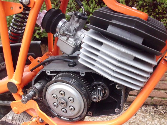

A laide de cette photo pouvez vous me donner une idée du rapport d'embrayage ? si ma question est idiote vous avez le droit de me le dire hein :D

Compte le nombre de dent sur ton pignon de vilebrequin et tu aura la réponse.;)
Je crois à première vue que c'est un 14 dents.

Ca semble être un 14 effectivement , ça pourrait être un 14 x ? d'après toi Fred ?

Posté le 25-11-2016, à 21:58
Hummm ..13 non 🙄
Pour moi c'est du 14 x 63.
Mais compte les dents c'est plus sur, la je n'ai qu'une photo et pas toutes les dents en visuel.;)

60 ans1818 messages 1818 images
Posté le 25-11-2016, à 23:21
Ben finalement en regardant bien on dirait effectivement du 13 🤬

JE viens de retrouver une autre photo. Ce serait un hélicoïdale ?
Quel transmission Minarelli cc
Moto(s) : SWM 50 RBS
Posté le 26-11-2016, à 18:33
C'est du 13 x 60 hélicoïdale donc d'origine pour du P6 Radial;)
