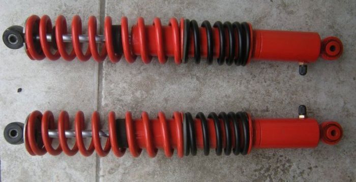

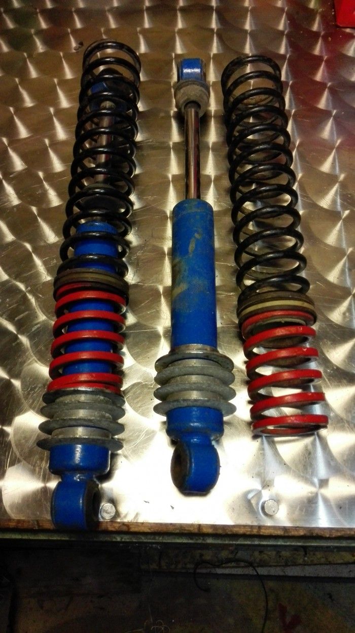

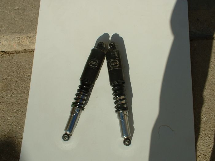

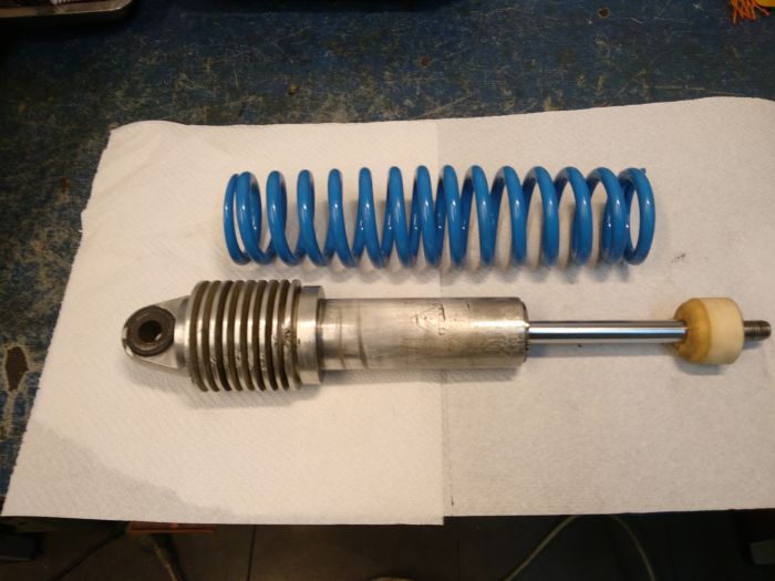

Gégé à ecrit:

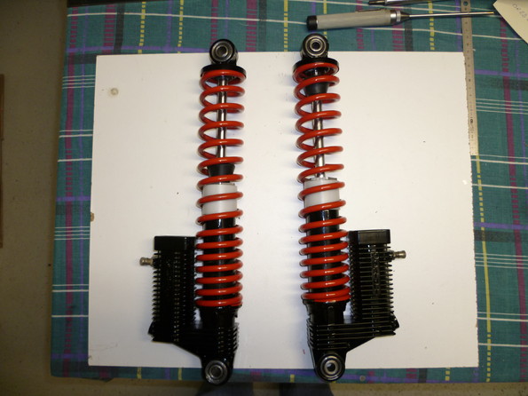

En attendant la finition du pot , je vais pouvoir monter les KONI GP smiley_07 ça n'a pas été simple de les refaire , mais ! il sont prêts .
dédicace a mimi pour son aide sur le coup des tiges.
En attendant je les ai fait plus long de 5 cm, j'aurai une meilleure assiette.;)

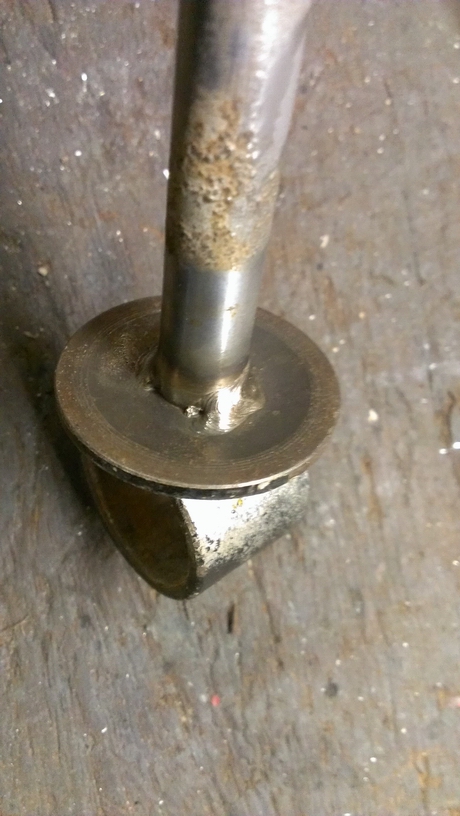

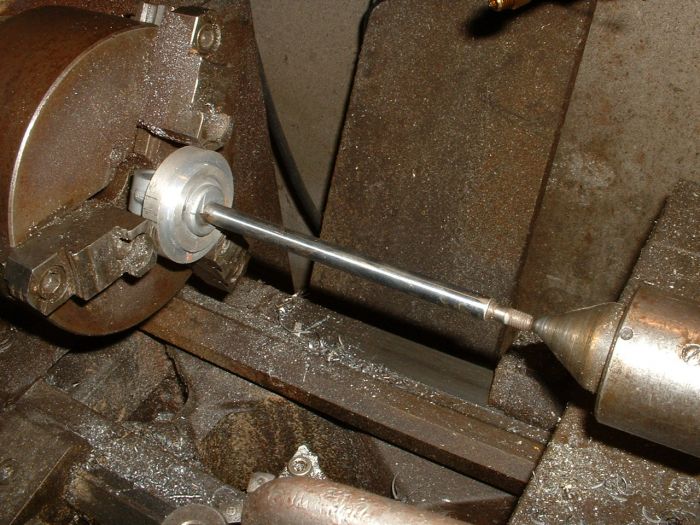

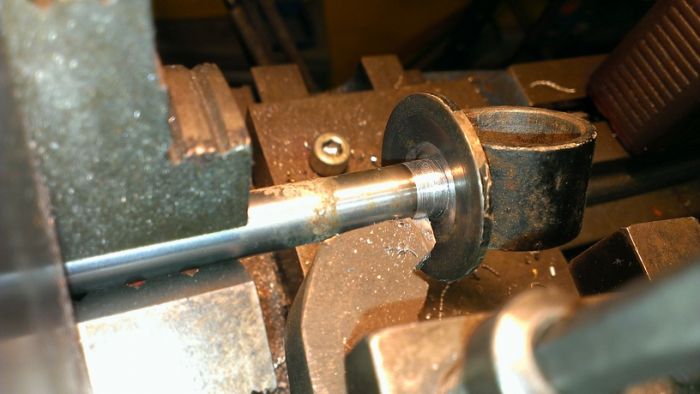

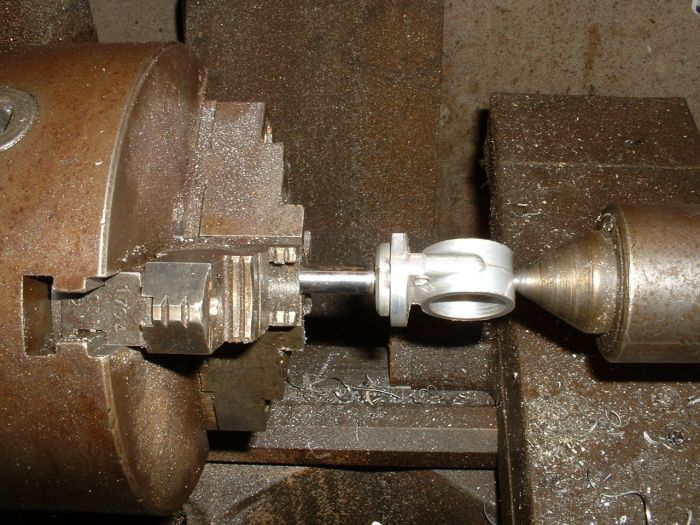

salut
un probleme qui touche les marzo et qui a conduit bien des tiges piquées a la poubelle
en effet les tetes sont serties ds les tiges
voici ma solution
prendre la tige ds un tour, arraser les deux bossage et dresser une une portée
[img]https://img.squadra50.fr/img_forum/2016/50/744_16.jpg[/img
j'ai une piece especiale qui me permet de reprendre la piece par la tete
donc remetre le tout ds le mandrin verifier par la rotation que la tige tourne droit (si elle est tordue la redresser a peu pres)
bien bloquer et tronconner sur place la tige

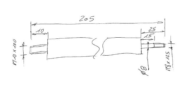

il y a plus qu'a percer et tarauder et vous pouvez faire faire des tiges neuves chez un tourneur qui a surement du barreau chromer en 10 ou 12
par pitie ne jetez plus rien:)
ps j'ai peu de temps mais je peu faire quelques tetes de temps en temps (mais pas les tiges trop long)

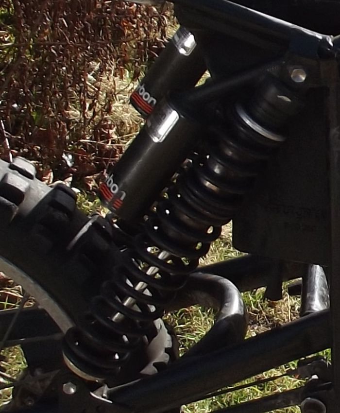

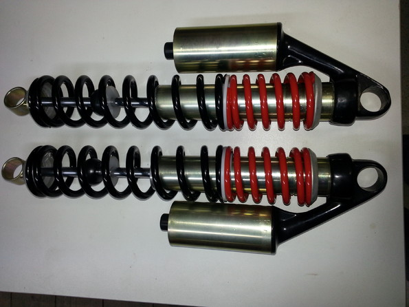

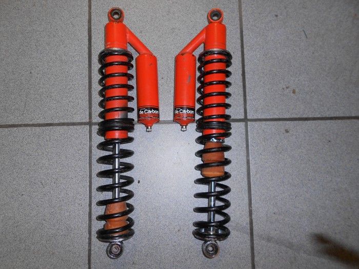

gpm1 a écrit :Et les DeCarbon gégé ?
Bonbonne acier
Bonbonne alu
et ceux ci aussi 🙂 les frères PORTAL aimaient bien les DE CARBON (il avaient raison) 🙂
t’inquiète pas CLAUDE !!! je les ais gardé pour la fin avec les BILSTEIN

mac gyver a écrit :salut
le montage têtes / tiges des Paiolli est un assemblage cöne sur cône à la presse
j'ai chauffé bien fort pour pouvoir démonter et remontage identique à l'origine avec du bloc presse en plus
mon avis Mac : l'écrou n'est pas nécessaire , le frein filet suffit (sinon Bubb fait pareil que toi 👍) et privilégier un pas fin tant que possible

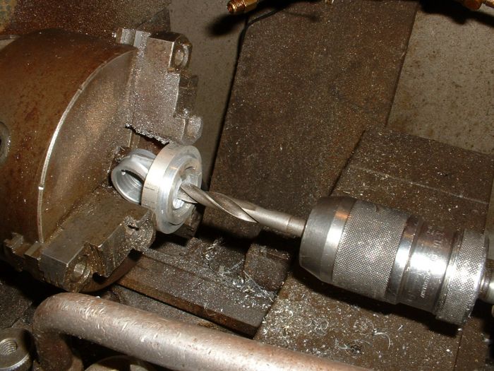

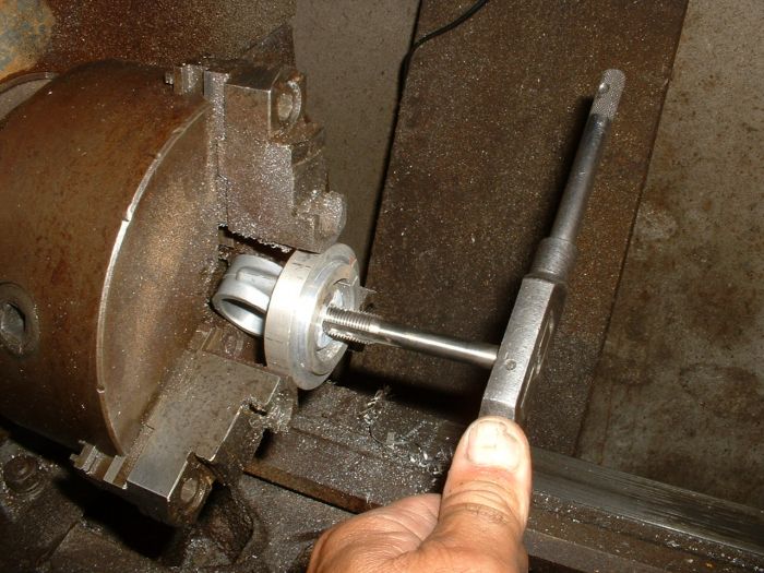

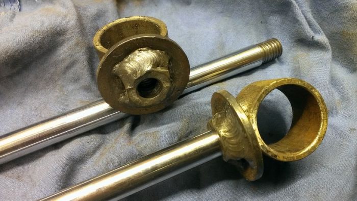

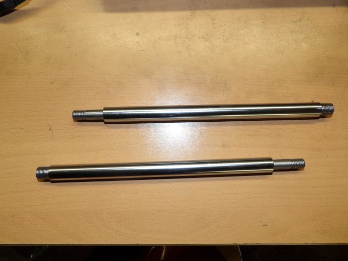

Voui, perçage avec des forets carbure. Ca coute un bras, mais c'est très efficace...

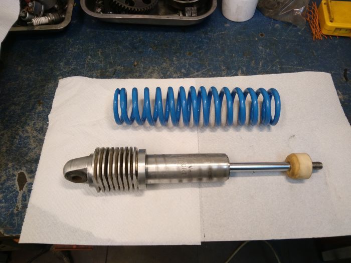

Autrement, version Cériani, où les tiges sont soudées :
Usinage avec l'outil sur mesure :
Soudure d'un écrou et usinage de tiges à la demande :
Mac, je t'ai envoyé un mail.... Reçu ?

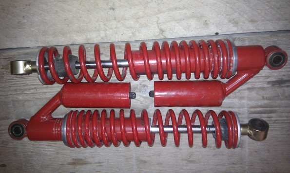

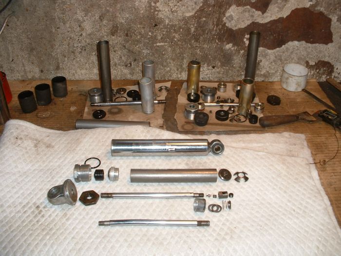

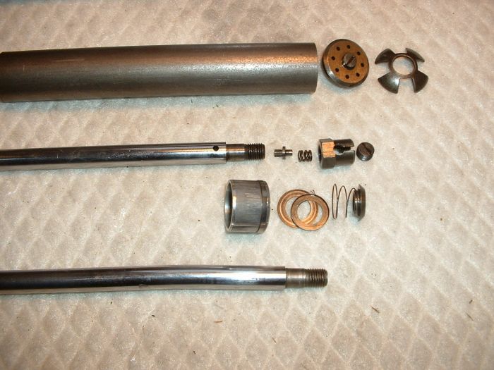

les telesco
hydraulique bien foutue avec frein de fin de course (haute)
c'est le petit troue en bas de tige
l'huile prise entre le piston et le guide arrive en haut elle doit passer par le troue qui est callibre par un petit clapet reglable
ces amortos etaient monter sur les bps 73.74
malheureusement les tiges ne valait rien trop fines 10mm
j'en ai passer en 12mm plus de probleme

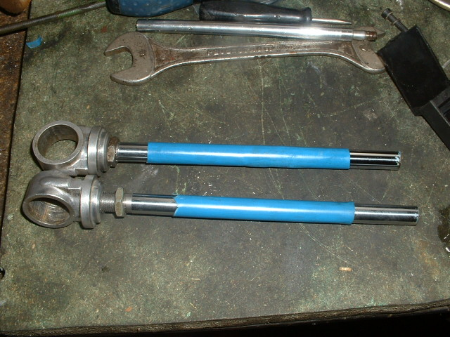

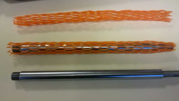

Le père Noël est arrivé en avance en Dordogne.
Comme un sale gosse j'ai ouvert le paquet avant😉
Merci Mikalet c'est du super taf👍.
Crois moi ça me fait vraiment plaisir, même si ce n'est pas pour un "pisse feu" ça va aller sur une très belle moto Italienne (une SWM 175 TF1 semi officielle qui a fait les 6 jours à Brioude).
Cella la je vais sortir une très belle machine, j'aurai même quelques reliques que le pilote de cette machine pour les ISDT a fourni avec cette Svoum, le casque d'époque, le sac des affaires....Etc...
Du lourd de chez lourd....Merci encore Michel😘

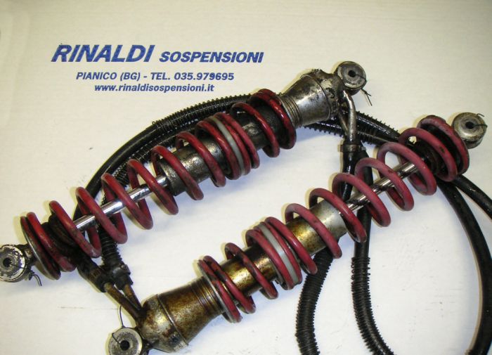

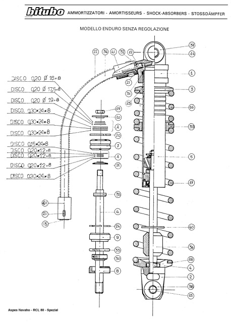

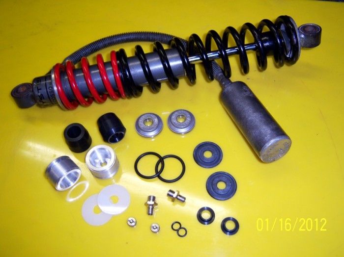

salut
juste une interrogation
les bitubo comment ça fonctionne avec leur longues durites
Moto(s) : portal bps
a priori les durites serve de réserve d'huile et il faut des durites souples car elles agissent comme des réserves extensibles grâce a la souplesse du caoutchouc , un peu a la façon des membranes hydrocross 😉

merci c'est bien ce que je pensais
mais pourquoi deux et surtout pourquoi les durites sont croisées entre les deux amortos
