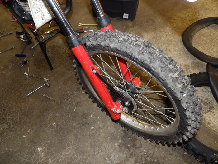

Posté le 13-02-2017, à 09:16
Pneu avant posé, un beau pneu d'occasion récupéré au près de pilote Inter. Il a deux heures de roulage dans le gras....Il est comme neuf.
enduro de champagne mouton le 5 mars 2017

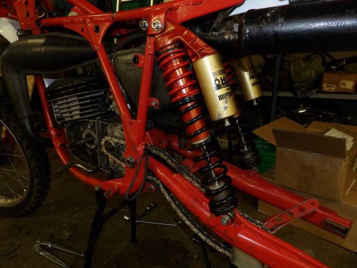

Pose d'une paire d'amortisseurs arrière que nous avions en stock dans notre "GAEC" avec Rico.

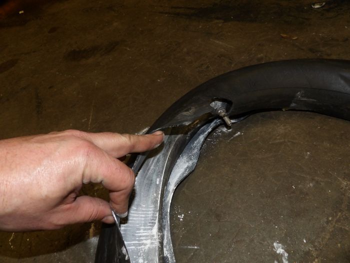

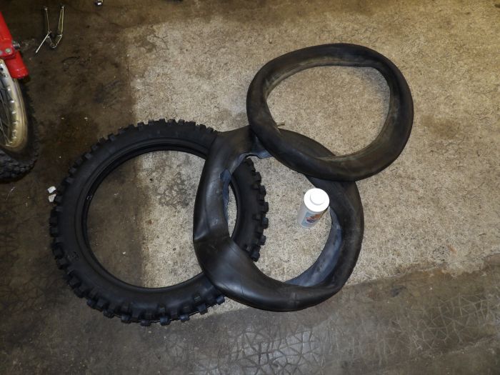

Préparation des chambres à air avec doublage de celles ci.
La pas le choix, vu la dimension pas courante du tout c'est du pneu neuf.
Montage de la chambre à air dans la chambre découpée, le tout abondamment talqué.
Bien faire attention de rentrer comme il faut la "peau de protection" que cela ne tourne pas au montage.

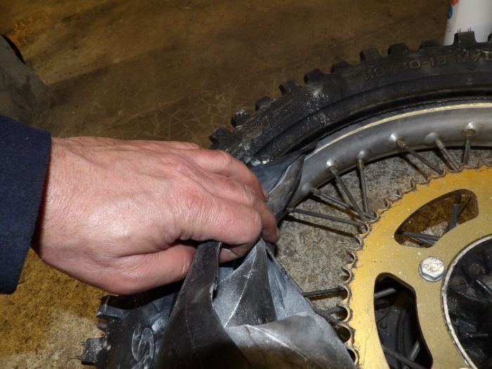

Posté le 13-02-2017, à 14:44
Objection votre altesse :(
La roue arrière pour le montage du pneu, dans l'autre sens, pour ne pas se péter les phalanges sur les dents de la couronne qui n'attendent que ça 😄
Posté le 13-02-2017, à 15:20
Oui en effet 😄
Posté le 13-02-2017, à 15:44
Bah c'est des (très!!😄) mauvaises habitudes du temps ou je roulais en Bib et que je coinçais les démontes pneus derrière la couronne au démontage.
Par contre t'as bien raison, si ça ripe le bazar j'm'en vas couiner 5 minutes!!😉😉
J'le f'rai plus m'sieur!!😘
T'as mis la coupe de la doublure coté jante???
Posté le 13-02-2017, à 20:00
fredo
perso je monte  des chambres michelin en 4 mm 👍👍👍
j ai crevé une seule fois   depuis 2005  et des deux roues en meme temps  :cry::cry: a brioude  et on étaient un paquet  a avoir crevé en sortie de la spéciale 😡😡
pas la peine   de les  doubler  😎
