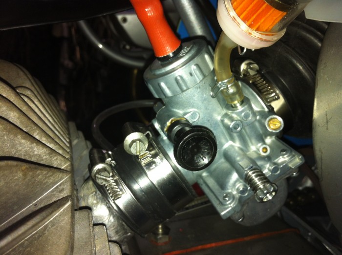

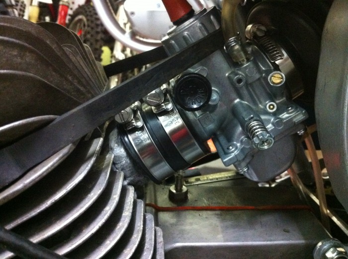

GEGE83 a écrit :
voila deja pour la pipe  😀  😀  😀
KTM 50 GS BRINKMANN Replica
aller on va chipoté un peu!! 😂
gerard tu déconne ,un collier plus large que l autre????§§§§§!!! 😄
ça choque!!:(;)
Moto(s) : des pf
Posté le 26-06-2012, à 20:50
Colliers rectifiés  😀 sabot rectifié 😎
c'est moins bleu  :):):)
Posté le 26-06-2012, à 20:52
le bout de chambre à air qui tient le carbu , y va rester 🤔
Posté le 26-06-2012, à 20:54
ça va mieux!!! ouf ,je te reconnais mieux là!!
cette becanne est un peu la notre en fait ,vue que tu ecoute nos remarque:!!
ça vaut bien un coup de kt quand elle roulera et surtout quand on se verra 😎
Moto(s) : des pf
Posté le 26-06-2012, à 21:01
ce n'est pas une chambre a air mais un élastique anti décrochage 😄  a l'époque on utilisaient des caoutchoucs de 2 CV ..ça évite au carbu de sortir de son raccord (pour repondre a ta question; il y reste)😎

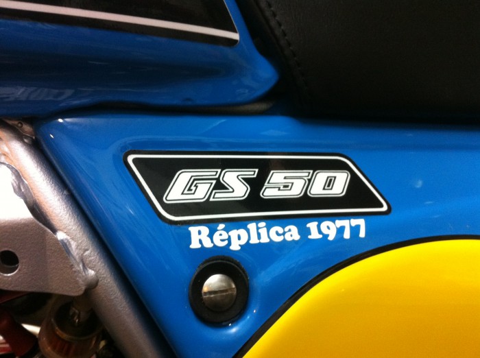

The final toutch :D
pas de probleme de confusion avec la vrai    😀
Posté le 29-06-2012, à 20:19
en effet gérard sa fini tous !😎

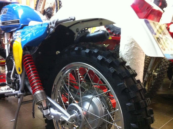

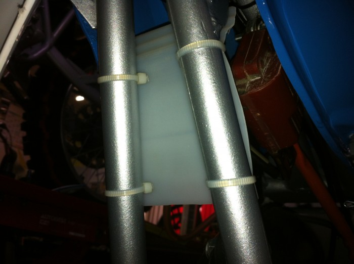

J'ai trouvé la solution pour masquer les bandes de couleur des pneus MITAS 😀
de la peinture noire pour tableau ;)elle reste satiné et cela ne se voit plus en sechant👍
j'ai fait une petite bavette pour proteger la bobine ; il me manque juste quelques gicleurs pour affiner la bestiole😎

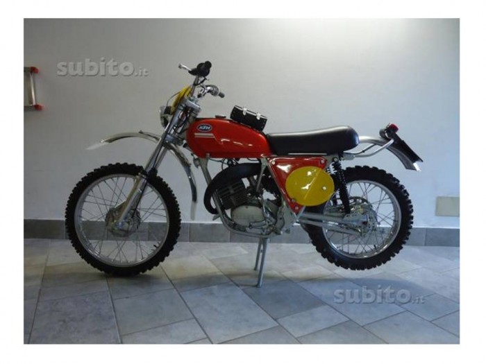

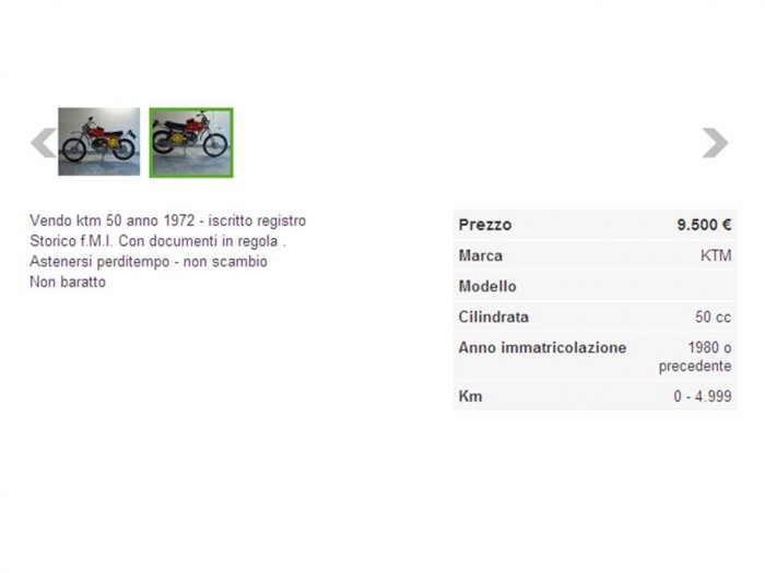

Pour info, il y aun petit KTM 50 à vendre sur Subito
Oldracer
Squadra Fantic
Moto(s) : Fantic, Husqvarna, Yamaha, Maïco
Posté le 06-07-2012, à 13:28
jolie ! comme le prix aussi ! mais bon c est rare aussi !😎

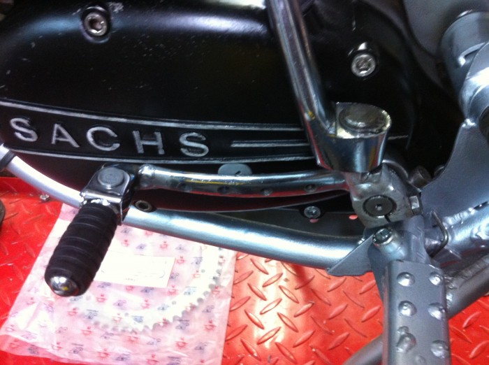

PETITES NEWS de VACANCES😎

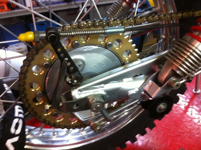

j'ai reçu la nouvelle couronne en 58 dents (merci Mr REGAZZONI) et ne trouvant pas de selecteur repliable , j'en ai acheter un de marque X a 13.50€ , j'en ai recuperé l'embout et soudé le tout sur celui d'origine...... 😀 ( xavier a soudé)😳
je precise que la couronne est un modele unique fabriquée spécialement par mr REGAZZONI car il a fallu passer d'un pas de 528 a 420 pour le moyeu arriere d'origine KTM;)
la mise au point avance tres bien  😀 tout les petits defauts sont gommés et il reste juste a attendre le bon carbu😎
