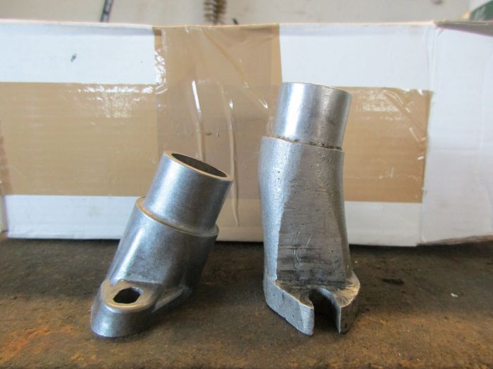

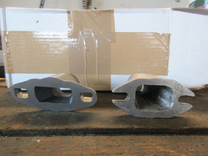

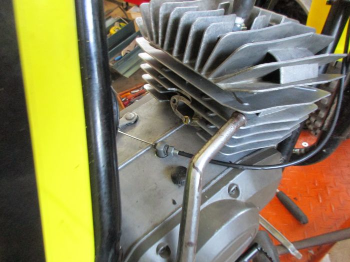

salut a tous je suis en galére avec ma pipe d'admission pour mon ancillotti 50 codice, c'est une admission rectangulaire pour carbu 19 shbg (diametre ext 24), le probleme c'est l'angle qui fait que le carbu touche le cable d'embrayage et est vraiment decalé du manchon de filtre à air!:cry:l'ideal serait une pipe d'amission droite, mais elle ne se fait plus, j'en ai une autre bidouillé mais le diametre est trop faible, si vous avez une solution je suis preneur
merci
celle de gauche celle qui va pas, celle de droite est bonne au niveau angle

tu ne peux pas faire usiner celle de droite, pour retrouver le bon angle ? Il n'y a pas assez de matière ?
Sinon, peut-être, un joint "en sifflet" pour relever celle de gauche ?...
Posté le 07-06-2017, à 23:30
oui usiner celle de gauche c'est jouable, cell de droite le probleme c'est le diametre exterieur trop faible, c'est quoii un joint sifflet?😉
Posté le 08-06-2017, à 10:41

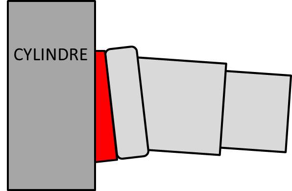

C'est une cale anti calorifique que tu tailles de biais en forme de sifflet ou de coin;)
Posté le 08-06-2017, à 10:56
bon j'ai attaqué la rectification de la pipe à la rape a fromage!ça devrait le faire!😉

Voila, un truc comme ça (en rouge) :
probleme pipe d'admission p6
C'est un peu du vite fait mais c'est clair ?

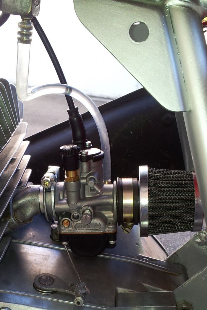

J'ai eu le même problème sur un p6, j'ai  (on m'a...) fabriqué une cale en alu entre la pipe et le cylindre, j'ai pas les photos là mais j'en mettrai ce soir, ça donne ça une fois monté (la on voit juste que le carbu touche plus au carter, ce qui est le but du jeu) :

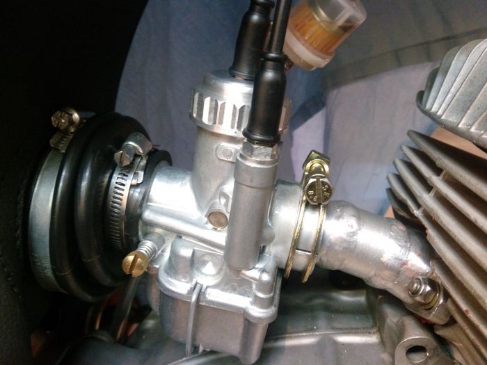

Posté le 08-06-2017, à 16:20
Même soucis sur la Zundapp mais avec un peu de soudure , le problème est résolu👍

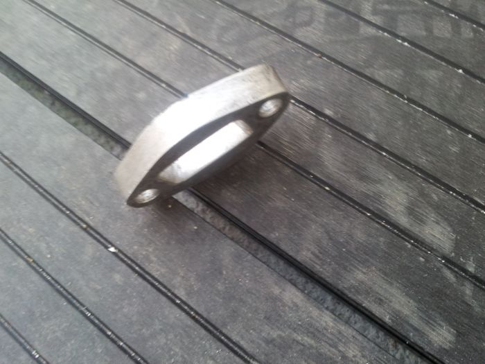

La cale en question :

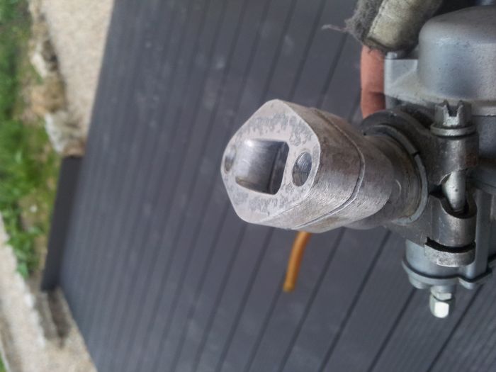

tres bien tout ça, pour ma part j'ai fait au plus simple, redressage du plan de joint a la lime, c'est bon pour l'angle mais un peu court pour le raccord avec le manchon, je vais voir ça demain, en tout cas ça demarre!👍
Posté le 09-06-2017, à 07:20
Pas mal du tout tout ça👍
Limite même trop vu l'inclinaison du carbu;)

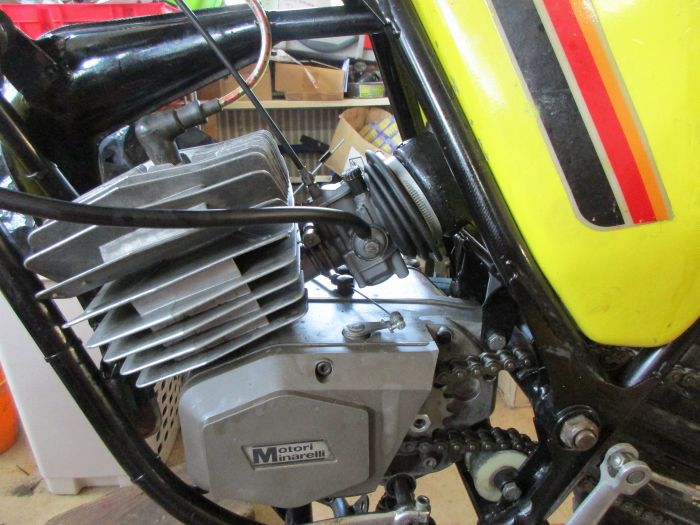

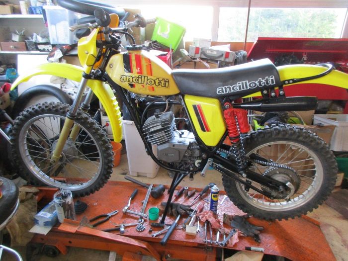

Posté le 16-06-2017, à 23:47
après 3 jours de bataille avec l'anci,, demarrage et ralenti, mais ratées, pas de puissance, surchauffe et apres avoir changé la bougie, l'allumage, verifié le pot, changé les reglages carbu, j'ai trouvé le probleme culasse pas adaptée et taux de compression beaucoup trop faible, apres rectification du cylindre c'est mieux mais c'est quand meme pas un foudre de guerre!smiley09 en meme temps avec le pot bridé on peut pas s'attendre à des miracles!😉c'est qu'un codice!
