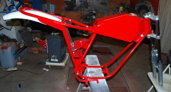

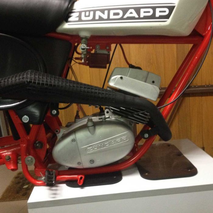

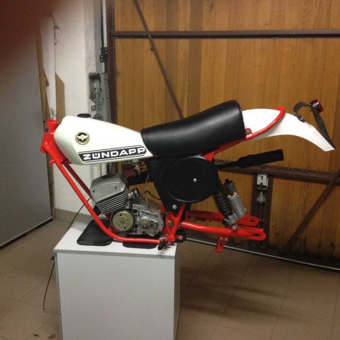

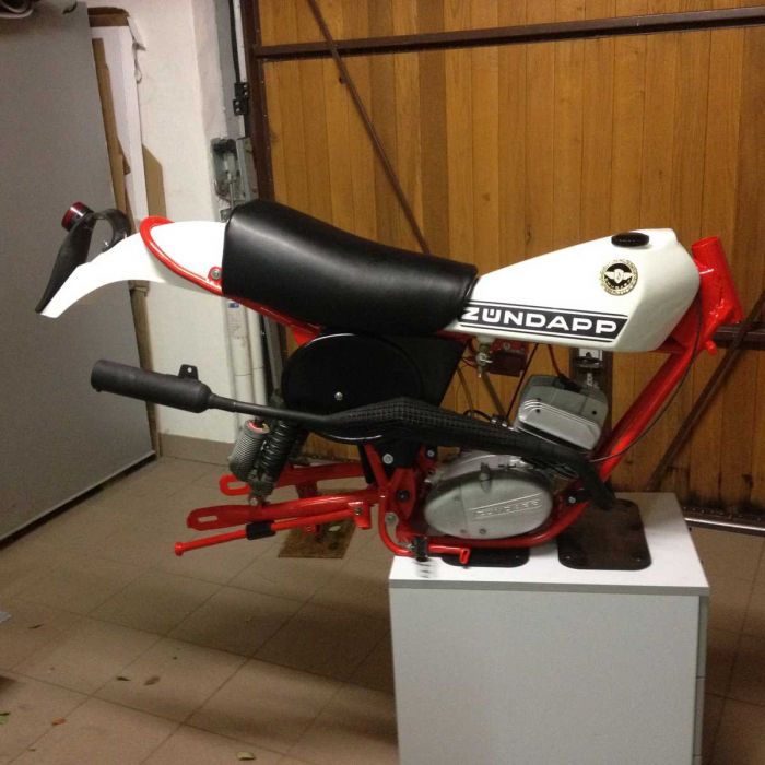

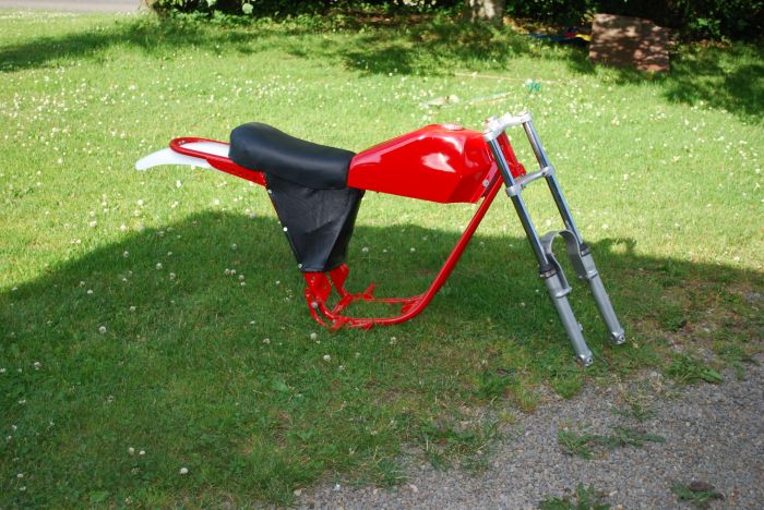

une rare ZUNDAPP AGS d'enduro est en train de renaître . elle appartiens a un ami du LUXEMBOURG 👍
ZUNDAPP AGS
ZUNDAPP AGS
ZUNDAPP AGS
ZUNDAPP AGS
ZUNDAPP AGS
ZUNDAPP AGS
il est en train de la remettre dans sa config originale et j’espère qu'il nous lit et qu'il en dira un peu plus sur cette rareté :)

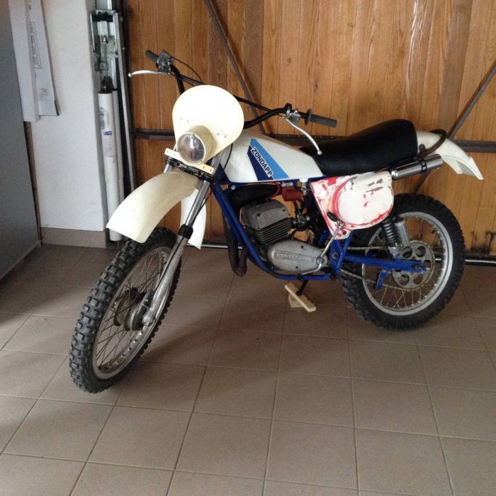

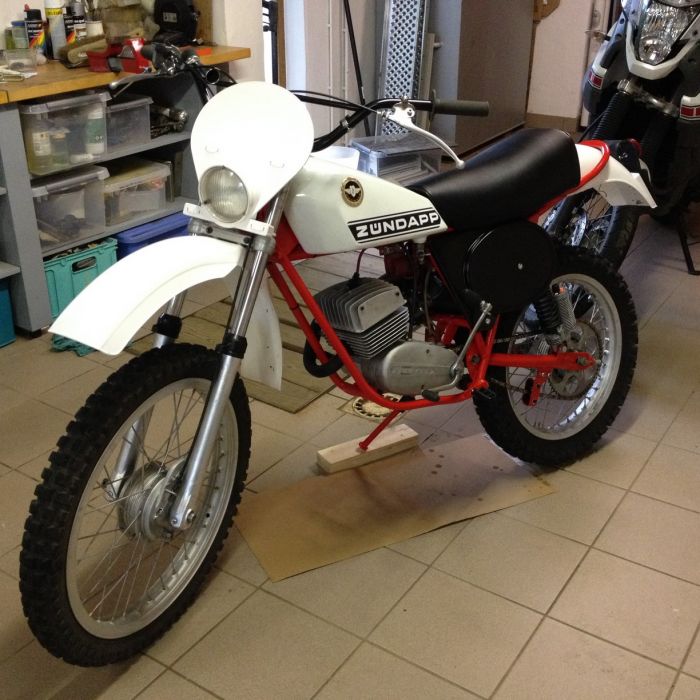

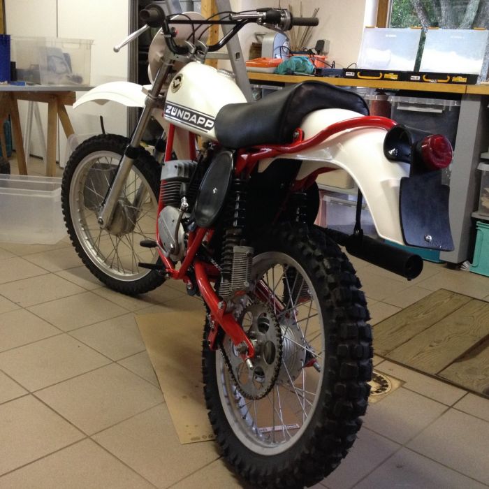

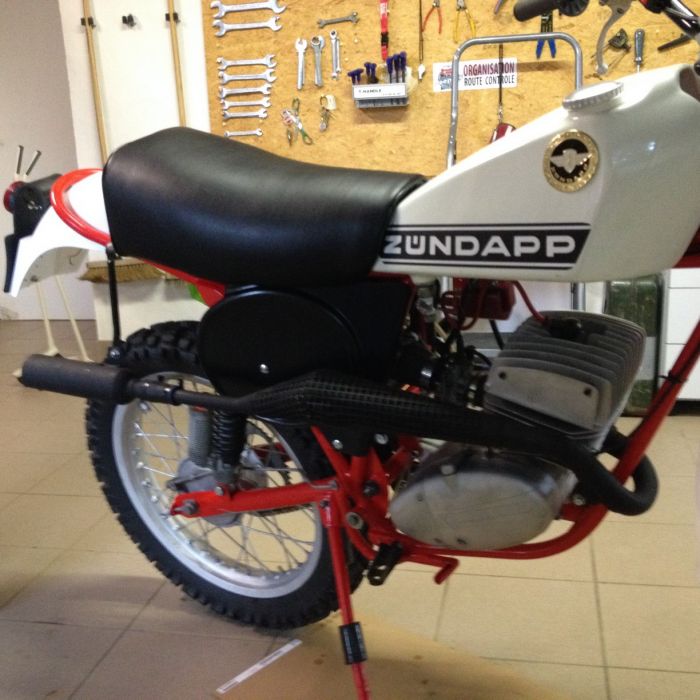

Bonjour à tous

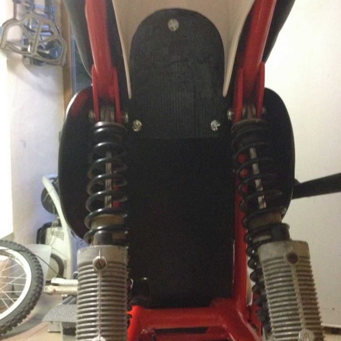

Après une grosse motivation , merci GeGe ,je vous dois quelques explications
La Zundapp AGS est du début 1970 /1972 max avec des caches latéraux d'origines.
Pour le reste , le cadre est numéroté 380 .
Acheté dans son jut en 1978/79 , je lui ai fait subir de grosses transformations , remplacé le réservoir fouillant par un Puch enduro , la plaque Preston datte de mon flandria , modification du cadre pour rehausser les suspensions  ag2
Fourche Fantic 32 Tx190 ....garde boue Preston avant et arrière, et décoration Suzuki DR .... douteuse ...échappement Aprilia RC avec découpe des ailettes de la culasse et plaque latérale pour son passage ...
Avec le travail de GeGe et de son équipe , je me devait de rectifier et d'être plus respectueux de l'original sans un retour ( plus les pièces) possible au années 70 .
Je ne suis pas doué pour le transfert des photos , mais GeGe a les dernières .
Pour le pot , une réplique GS , l'original passait sous le moteur ,trop exposé, une béquille pour la maintenir ,des nouveaux plastiques UFO et un support far dans du 5 mm et le far Stilmotor pour l'arrière , je trouvait l'Ufo trop 1982 ..
Pour les roue 21 avant 18 arrière (19 d'origine)
Le guidon est trop large 89 cm , ou je coupe ou je trouve plus adapté. La scelle est modifiée d'une mousse ktm raccourcie, confort top top pour papy .
Il reste un gros travail sur le réglage du moteur et de la boite car j'ai quatre points morts ...
Je voulais rouler à la Chinelle en vintage avec Mathias , mais les jours diminues . Et mes moyens en mécanique moteur nuls .il y a 37 ans nous avions terminé avec mon frangin en 7 place /12 les 1h /50cc avec la Zundapp

Bonjour GeGe
As tu idée si les pièces moteur ks 50 5 vitesses de 78 ( bloc noir carré ) sont les mêmes que mon bloc de 71 .
J'ai la solution pour finir le travail sur la boite .Marc ex mécano de Moto+ Bastogne y regarde .
Sur mon bloc de réserve il y a un pignon de 16 dents en sortie de boite  , sur l'AGS du 14/13 -et 56 arrière.
La chaîne devrais moin attaquer l'axe de sortie .car actuellement il a bien morfle.
Tu peux me dire combien tu as sur ta Zundapp .

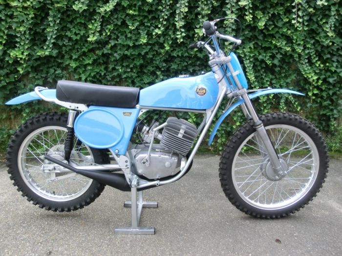

Bonjour Eugenio
GeGe m'a signalé que tu avais une Zundapp AGS
As tu une photo car je n'ai aucune image de ma Zun d'avant modification .
L'image la plus proche est le Zundapp AGS de 1973 bleue ciel sur vintagedirtbikeparts .ne 👍
La mienne était blanche.

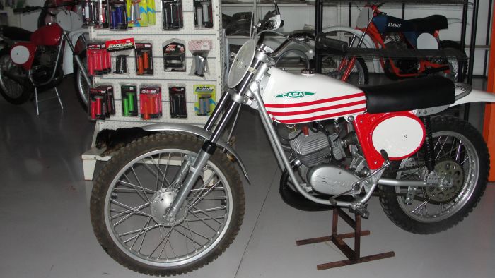

A vrai dire,la Casal que j'ai chez moi, c'est pas a mois ,elle appartien a un ami qui habite a Nice, Gerard lui connait , c'est la rouge , elle est pas d'origine , modifié a l'époque par son premier propriétaire (cadre a l'arrière et d'autres petits detailles, moteur.... ) pour etre utilisée en competition , elle était vendu par Casal avec un moteur normal, petit carbu , 6,5 cv .
J'ai aidé a recuper une autre ; la blanche, elle appatien a un autre ami , Ernesto Caetano , c'est une  version réplique du modele officiel de Casal .

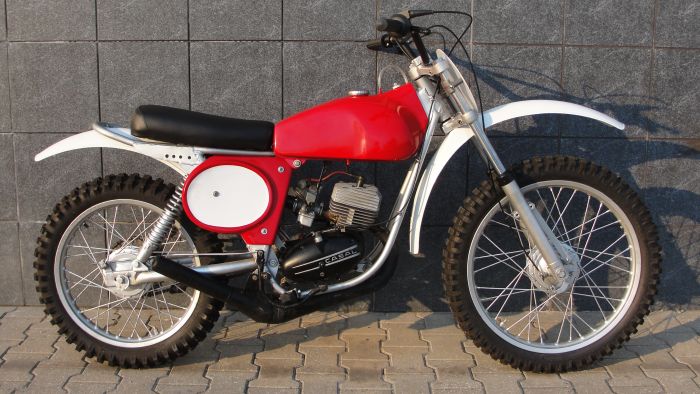

AGS Zündapp un peu plus ancienne (1969)
