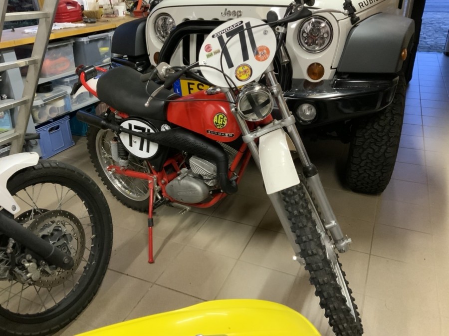

Le matos vers le Portugal pour randonnée d’Eugenio première semaine d’octobre . Aux amateurs :)

Pas terrible , axe de roue avant plié, roulements HS et lèvre interne cassée dans le moyeu.🤬
Eugenio rectifie le tout .
Réduction du pot pour une meilleure plage d’utilisation et rectification du jeu de bras oscillant.
Rallonge de la pedale de frein  .
Pas trop de foto , dommage.
Le tout devrait être utilisable pour le 5 et 12 octobre .

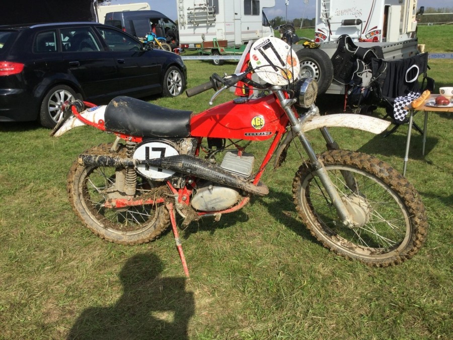

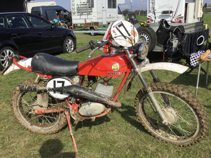

Ce n'était pas facile de la voir partir......
ZUNDAPP AGS
Si tigre Fou nous donne les deux photos suivantes de Boismé , tu comprendras ma gène pour tester la moto en ta présence 😡😡
Le fiston m’a demandé pourquoi je portais un tel équipement pour aller traquer 😄😄😄 le jaloux
Le début d’une belle et longue matinée 👍👍
Il va venir me donner une leçon de conduite 😉

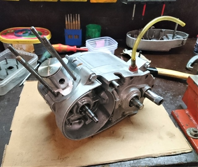

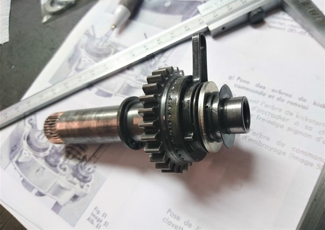

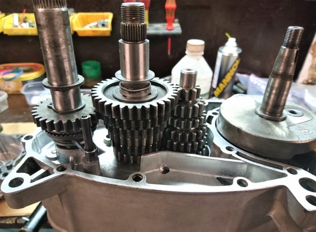

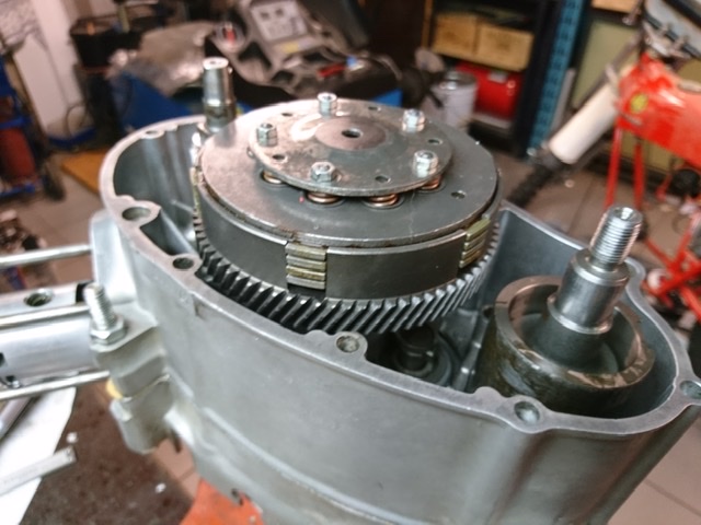

Petite nouvelles pour l’AGS
Elle vient de gagner une vitesse  , cela devrait me permettre de ne pas tirer dans le moteur sur les petites routes de liaisons .
Même occasion que GeGe mais beaucoup plus lente au montage . :D:D

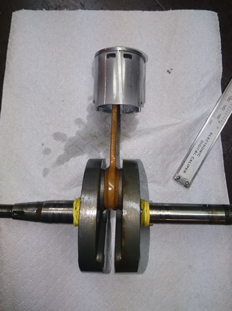

Malgré deux Brioude , deux Harzé et un Boismé, le piston est Nikel . Juste un nouveau segment par précaution.
Embrayage ok .
L’étape suivante , re positionner le pot pour gêner moins la conduite et l’accès au frein. Ralentisseur :(:(

Méfie toi bien des pistons "trop beau" car le visuel ne suffit pas, un contrôle au palmer vaut mieux qu'un "il est en bon état"
Le truc qui roule et ne se bouffe je vais te dire je n'y crois pas un seul instant, pour la simple et bonne raison que c'est impossible....;)
Une jupe de piston qui casse cela arrive quand ils sont trop vieux, à force de se promener dans un cylindre, et généralement ça fait de gros dégâts.
Posté le 29-05-2021, à 09:49
Tu as totalement raison Fred 👍
Les 5 sorties étants des randonnées, les sollicitations sont moins fortes .
À Brioude 18 c’était les rapports trop longs et réglage carbu /pot catastrophique.
Pour info c’est Marc qui s’occupe du moteur , je n’y ai rien fait , juste déposé chez lui la semaine avant la Covid ???? , même pas eu l’occasion d’apprendre un minimum .
Il connaît le zundapp comme sa poche et nous avons en prévision commandé un nouveau piston avec le reste des joints .
Après le passage dans les mains d’Eugenio en 19 après Brioude , tout était différent, bas régîmes , montées dans les tours , et consommation.
Grosse amélioration sur le frein arrière  mais toujours la gêne du pot . Joli mais combien encombrent .

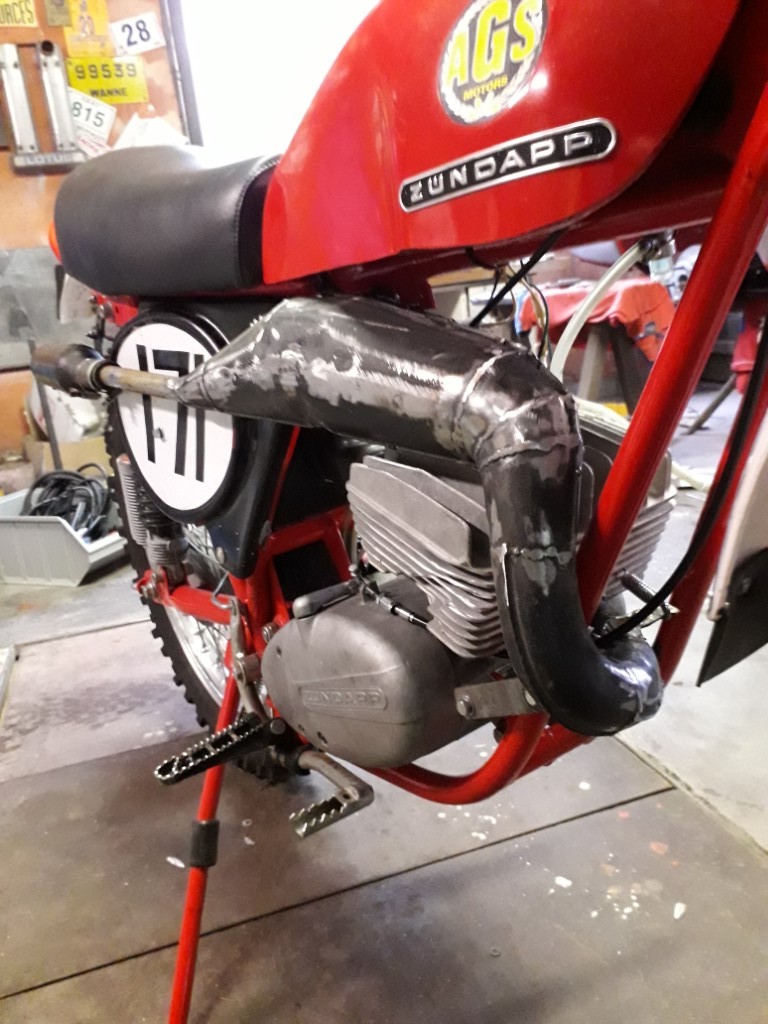

Bon l’image est déjà passée mais pas dans le poste .

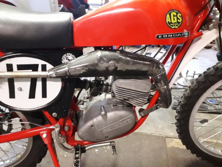

Avec le cylindre large , super therme , l’encombrement du pot était un véritable problème.
Impossible d’accéder au frein malgré l’élargissement du repose pied .
Pour le puriste, à l’origine le pot passait sous le moteur mais bien trop exposé  , il est probablement trop haut mais au combien moins encombrant.
ZUNDAPP AGS
ZUNDAPP AGS
Me reste à adapter le repose pied , protection pot et déplacer la bobine d’allumage qui trônait au dessus du carbu avec tous les câbles raccordés vers le bas
Montée sur le support existant , j’y ai fixé la patte du pot .  Transfert derrière la plaque latérale droite , il y a de la place .
Avant modifs

Merci à Marc pour le montage de la boîte et Ghislain pour toutes les soudures et sa disponibilité.
A bientôt pour la suite et probablement fin sur l’AGS
