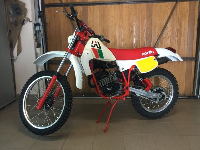

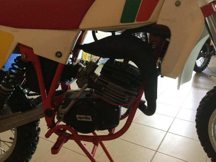

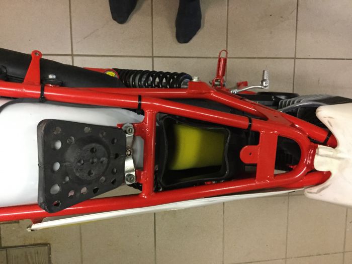

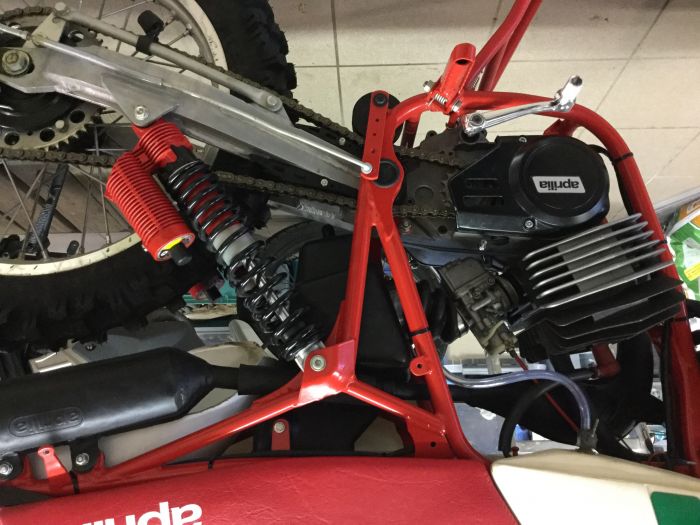

Bonjour
Voici trois vues de la demoiselle
Peux être que tu vas pouvoir me préciser car sur la colonne elle est marquée RC .
Le carbu est un Dellorto 30 PHBN et le couvercle du filtre est plein de trous...
Pour la sortie silencieux de pot dim 11 mmm . Probablement insuffisant pour un 80 :(
La Fourche a une hauteur de 83,5 cm entre axe roue et haut de bouchon , esse correspondant à ton montage avec les 36,5 Corte Cosso ? Une paire est à vendre sur Subito 200€ :cry::cry:
Les Ag2 sont nickels mais 35 cm comme sur ma Zundapp.
Le boîtier d'allumage est en commande MVT  , et je doit tjrs mesurer le pot.
De toute évidence je doit tourner ma tablette avant la photo
Posté le 20-07-2017, à 21:45
Il me semble que la moto provient d 'une première immatriculation en Italie et a été restaurée en Belgique , avec les papiers de lImportateur .

je ne connaissais pas ce couvercle de boite à air  🙄

tu as le silencieux d'origine du Rc mais le reste ... bidouille ( désolé)

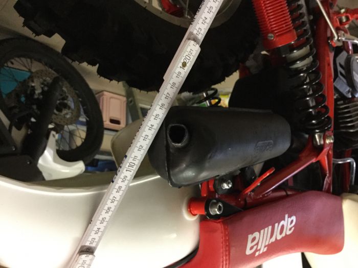

Pour une pipe moins droite ,un conseil🙄
Posté le 29-07-2017, à 21:43
Avec la petite sortie du silencieux, le moteur ne va t'il pas être étouffé, idem pour le pot .?
Si on travaille sur le volume , je doit changer le silencieux ?
Posté le 31-07-2017, à 14:57
Bonjour
Voici les mesures des divers pots , Aprilia et Ancillotti .et deux GASGAS en réserve rouge
Avant de couper , que me conseilles tu Mikalet pour l'Aprilia RX en sachant que le bleu est neuf  de neuf  mais le plus petit .
Existe t' il des sorties cylindre pour ne pas ruiner le petit pot .
Sur le vieux RC , noir , je n'ai plus l' embout car déjà monté sur ma Zundapp
Si tu as les cotes approximatives de ton gros pot , je devrais combiner le RC noir et le GASGAS rouge  😉
