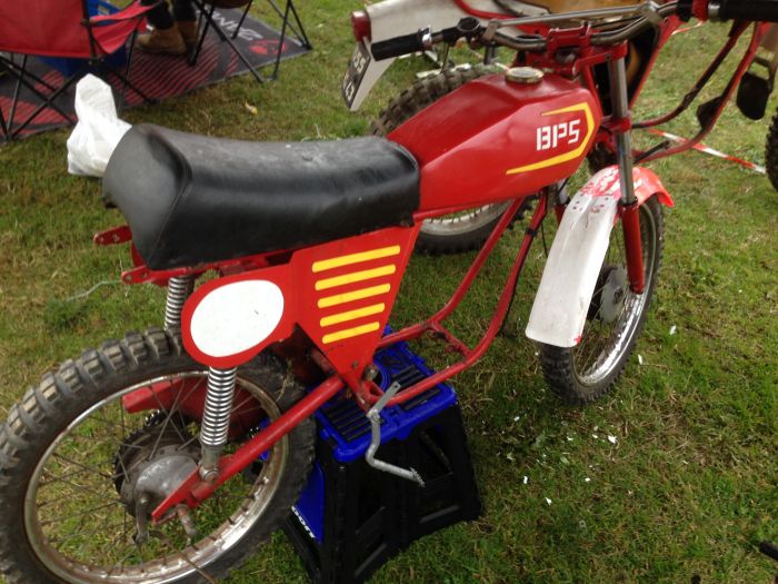

Vous avez peut être remarqué sur LBC cet engin présenté comme un BPS, 😄😄😄  tu parles un gros bitza, à 500 euros et dans le 78 à 30 km de chez moi, je vais même pas le voir...
SUR UN MAL-ENTENDU...

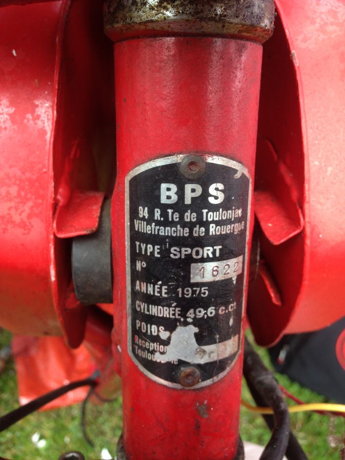

Vous l'avez peut être revu il y a quelques semaine, sans son P6, gardes boue, sickers légèrement différents, et cette fois vers lyon. y a de quoi rigoler, encore un qu'à cru acheter quelque chose qui en fait n'est pas ce qu'il croyait...... toujours est il qu'il présente encore l'engin comme un BPS avec photo de la plaque mine  cadre à l'appui  : BPS sport que ça dit..... Tiens ça devrait partir vite.

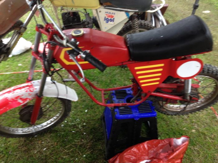

Toujours est t'il qu'à peine arrivé à NOVEGRO samedi dernier, je tombe sur l'engin, je jette un coup d'oeil... fourche et  roues cross, et surtout réservoir de..... 😎on y viendra plus tard....

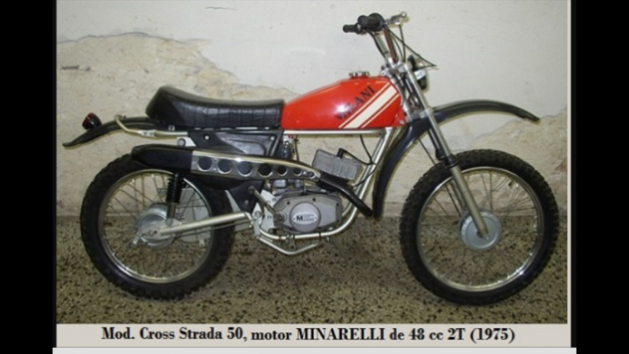

Bon allez je lance..... de MILANI 50 cross strada, plutot rare en Italie et surtout pas importé en France à ma connaissance.

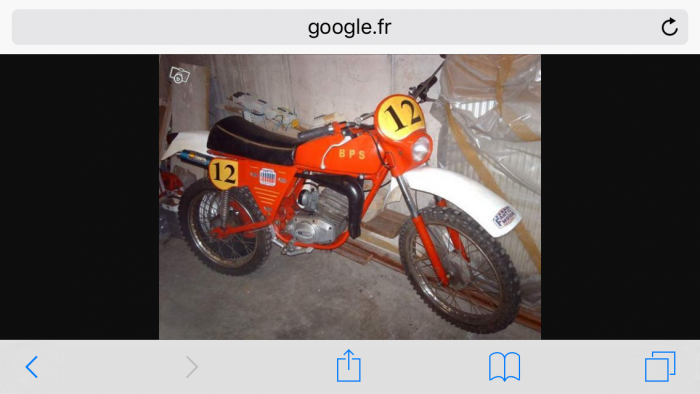

Le soir dans la chambre de l'esspressotel, pas grand chose à faire à part tripoter mon Iphone.... Je google-ise le BPS Sport, puis intrigué par le réservoir de milani, je fais idem sur la marque italienne et là je vous laisse juger:
Tiens donc, à l'époque,  BPS présentait un catalogue avec le NAVAHO qui était un ASPES et le SPORT qui en fait était un........MILANI

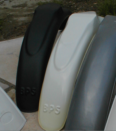

ne me manque que la selle d'origine et les plaques latérales, j'ai déjà à la maison le P6 Ptit entraxe, le pot..... la grille chromée et les stickers seront achetés à NOVEGRO avec mes 20 derniers Euros, pour garder sa seule touche faisant le lien avec BPS, le garde boue avant sera un  GB neuf en ABS noir siglé avec les trois consonnes.....

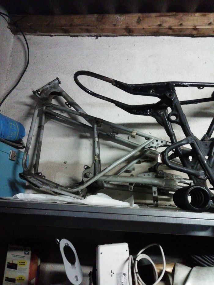

Bonjour à tous.... L 'engin est arrivé hier soir à la maison.... Coup d'oeil ce matin plus en détail  sur le cadre.
Les reposes pieds n'on pas de fixation sur le cadre, mais sont à fixer sur le support moteur, et on peux voir  la patte fixation d'une béquille latérale non présente sur le BPS sport

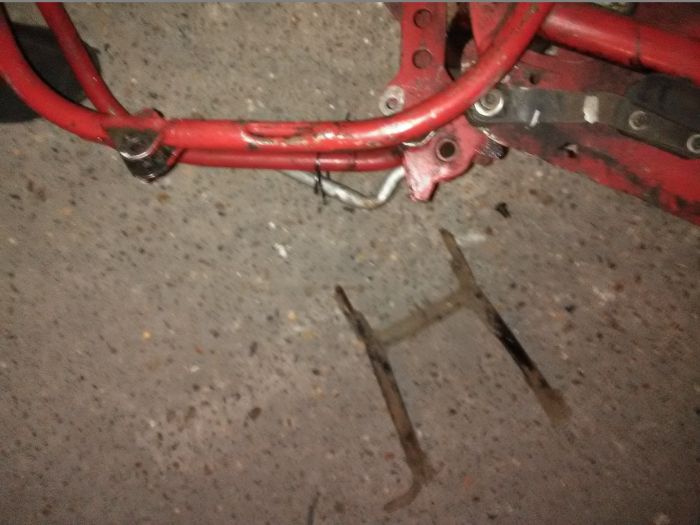

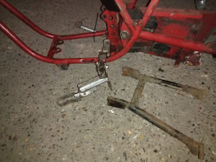

On peux voir l'attache de la béquille centrale non présente, j'étais allé satisfaire un besoin naturel dans les taillis à proximité de l'engin, et voilà t'y pas qu'à 1 mètre de moi je vois cette béquille noire qui traine au sol...🙄Une fois légèremment modifiée elle pourrait faire l'affaire

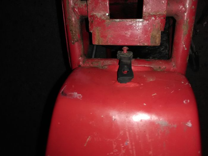

Ce cadre, dit  de BPS sport à une petite accroche pour le caoutchouc d'attache du réservoir pourtant plus court qu'un réservoir de BPS Sport
ces éléments me font penser que c'est bien un Modèle TOUT TERRAIN auquel BPS se serait contenté de fixer une plaque mine de BPS sport...

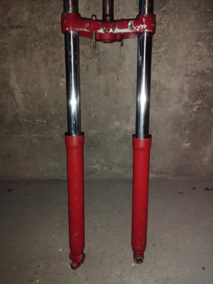

voici la fourche, .... plutot très propre sur la partie coulissante des tubes..... quelqu'un peut il me dire de quelle marque elle est ?

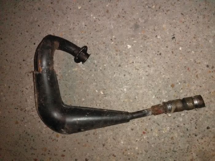

Avec le cadre j'ai eu droit à un pot détente et son silencieux adaptable, quelqu'un aurait un idée du modèle sur lequel il pourrait se monter ?

Salut fred
Tu en es où avec ton BPS MILANI?
Pour la fourche elle semble identique à celle du rocvale trial. J'en ignore la marque mais en démontant tu devrais trouver deux joints spy simple lèvre superposés et trois bagues en nylon par fourreau.

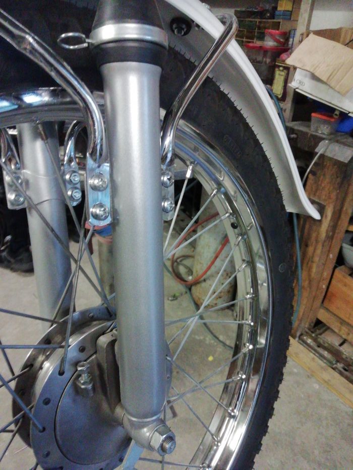

La fourche rocvale (sans doute Marzocchi très économique)
