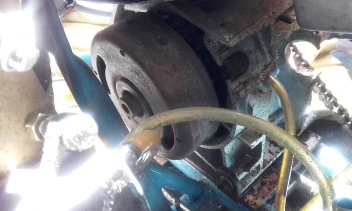

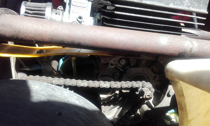

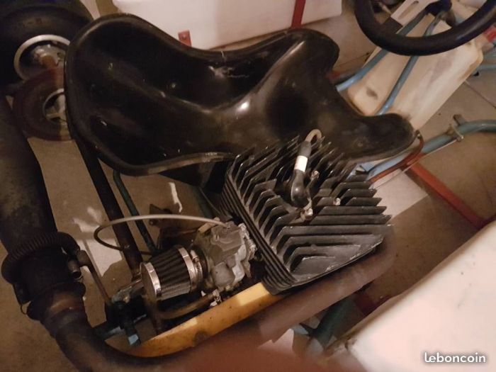

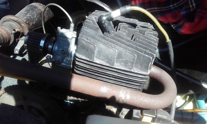

J'ai acheté un kart des années 70/80 mais le moteur est curieux:
-Carbu VHBZ20B (donc ancien)
-Bobine Bosch 1 217 280 022 (montée sur X modèles possibles...)
-Carter usinés pour faire disparaître la boite et cylindre de 50cm2 mais a vérifier...

A tout d'un SX5 ou SX8 de chez PEUGEOT

Merci car c'est bien un SX8:)!!! ...bon maintenant il va falloir le virer d'urgence vu les watts présent 🤬

Curieux,
sur ton manuel, le volant magnétique est à droite...
vilo retourné?smiley09

Le montage du cylindre avec la sortie gaz à l'arrière était le montage du Kart normal.
La va savoir pourquoi ils ont remontés comme ça.... Cela fait un vilain coude pot pour rien.
En Karting la pratique du "Cylindre retourné" était monnaie courante, pour avoir un echappement direct dans le détente sans coude disgracieux et bouffeur de chevaux.
J'avais ce montage cylindre retourné sur un 125 Rotax à air à l'époque qui était monté dans un châssis Birel.
a fortiori c'est le vilo qui est retourné car le cylindre est dans le sens classique. Ce moteur est apparemment pas si minable que cela car même si il manque d'allonge en ligne droite, son couple plus bas le rend perfo dans les parties lente (CF E.Collard dans la catégorie "classe bleue", j'ai fait un post sur un forum dédié)

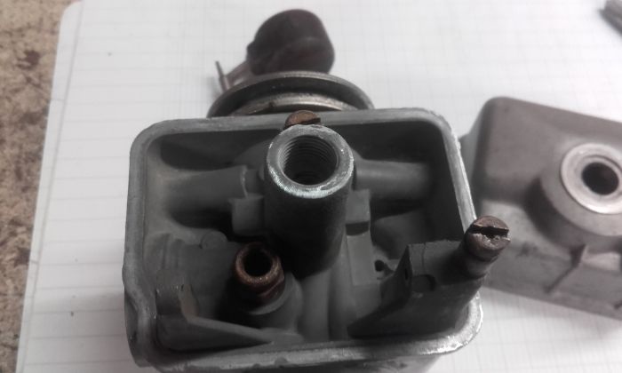

Je recherche un carbu car le mien est HS niveau filetage de maintient de cuve (je fais les annonces...)pour le mettre en route...j'ai un PCR 100cc donc je ne m'attend pas a un dragster en comparaison mais si il y a 10cv c'est déjà énorme! (il en faudrait cependant 4 ou 5 de plus).

Tu n'as pas la place de réaléser/refileter pour les vis de cuve ?

Je vais tenter la pose d'un helicoil mais c'est limite:(...j'en ai trouvé un autre sur Leboncoin mais même maladie!

J'ai réussi à réparer le carbu (pose d'un insert fileté et colle epoxy, ça marche super, il faut percer à 12).Sur ce type de carbu, la cuve est mal centrée d'origine et il faut absolument refaire l'ajustage de l'ensemble corps/cuve sous peine de refoirer le filetage (séance de lime...).
Pour l'insert, il faut un pas M10x100, pas la peine de le faire faire, il suffit de prendre une bague de câble de compteur type peugeot 103 et hop.
