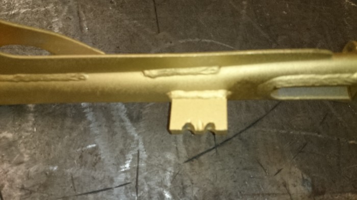

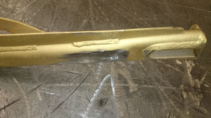

la patte qui sert a tenir le tambour a ergo!!!
hop on coupe!!

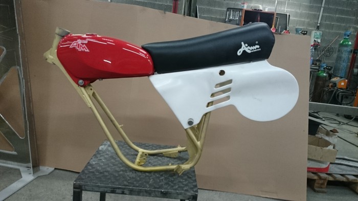

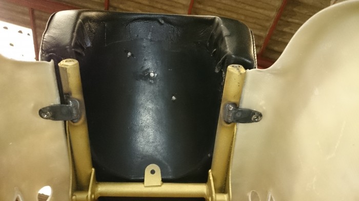

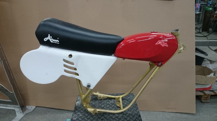

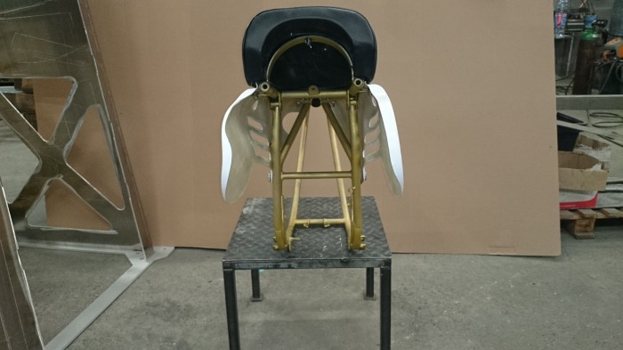

ce cadre etais fais pour recevoir les petits caches lateraux ,donc on rajoute 2 autres fixations arriere et l arceau qui tient la selle:
bon et tout ça ajuster ça donne ça!!
cotés gauche:
cotés droit:

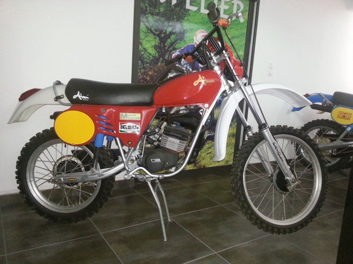

Je veux pas te décevoir, l'AIM pèse un âne mort, regarde la taille des tubes, et fait le comparo avec ton ex aprila
81 kgs
