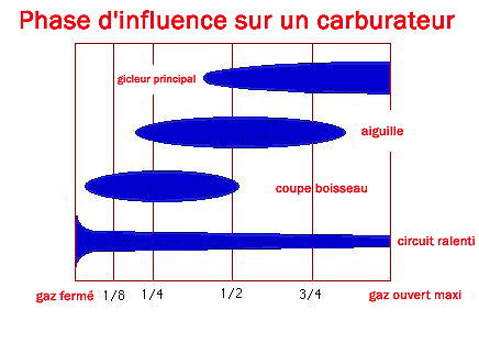

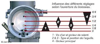

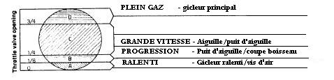

Posté le 02-02-2018, à 16:11

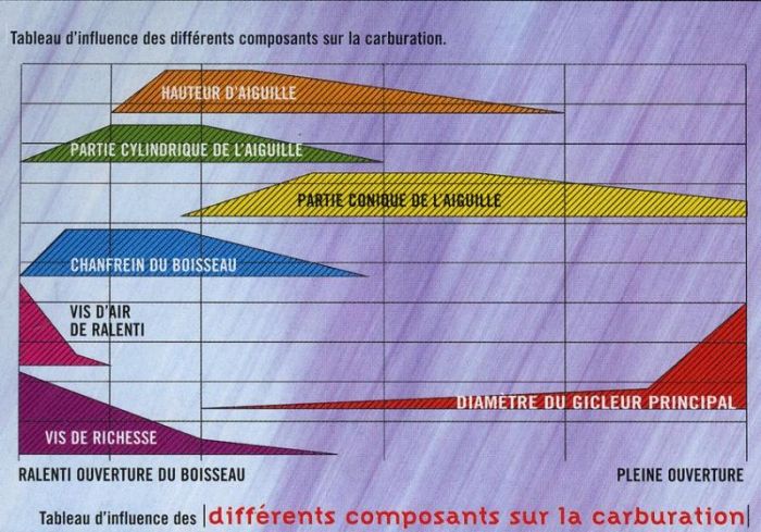

issu du manuel Mikuni VM :
OSCAR 50 ENDURO
donc ca s'ajoute .....sur les mikuni !
et après qui croire  :
entre
OSCAR 50 ENDURO
OSCAR 50 ENDURO
OSCAR 50 ENDURO
ou encore :
OSCAR 50 ENDURO
OSCAR 50 ENDURO

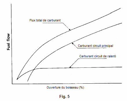

Posté le 02-02-2018, à 19:17
Attention messieurs, car en allant plus loin dans le fonctionnement d'un carburateur....
Le gicleur de ralenti influe sur TOUTE la marche d'une machine, mais son influence est surtout sensible sur la première moitié de l'ouverture des gaz.
Le fonctionnement d'un carburateur à pleine charge est l'addition du gicleur de ralenti (qui débite de l'essence même à pleine charge) et du gicleur principal, comme le démontre ton tableau Gégé.
BMB a écrit :
On en apprend tous les jours! Je croyais qu'à pleine ouverture la dépression était insuffisante pour amorcer le circuit de ralenti, je me trompais? C'est vrai pour toutes les marques de carbu?  Le débit du circuit de ralenti à pleine charge est le même que par le circuit principal? Je précise ma question: un principal de 150 + un ralenti de 30 débitent comme un principal de 180 seul?

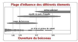

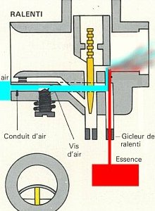

Condamne ton circuit de ralenti comme sur certaines machines prévues pour les courses de vitesses, et dans ton cas comme tu le dits ton principal devrait être 180 si je conserve ton exemple.
Il y a bien évidement à  haut régime une dépression qui s'effectue aussi sur le circuit de ralenti, pour qu'il n'y en est pas il faudrait une coupure électrique en fonction de la position du boisseau....(l’équivalent si vous vous souvenez du TPS en mieux foutu sur les 4 temps des années 2000).
L'aspiration et le besoin d'air en litre à la minute est très impressionnant à haut régime, car il faut que cette aspiration soit conséquente pour "soulever l'essence par un puit d'aiguille à haut régime, mais vu  vu la section dans lequel cela doit passer (la taille de votre carbu) il n'y a pas le moindre doute à avoir sur le fait qu'il y est aspiration par le circuit de ralenti
Plus simplement il faut s'en tenir aux faits, et ils ont étés simulés avec des tests d'aspirations sur des essences colorées et ce à tous les niveaux d’ouverte de gaz.
Un gicleur de ralenti débite même à haut régime, mais sa zone d'influence n'est pas importante à partir d'un seuil d'ouverture et et régime, c'est la ou est la nuance.
Mais la richesse totale est bien l'addition du ralenti et du principal, même si pour des raisons de clarté on ne parle que du principal à partir de mi régime.
Ce schéma est le plus près de la réalité, il se veut en plus bien simple, tu aperçois bien la constance du débit du ralenti dés le debut.

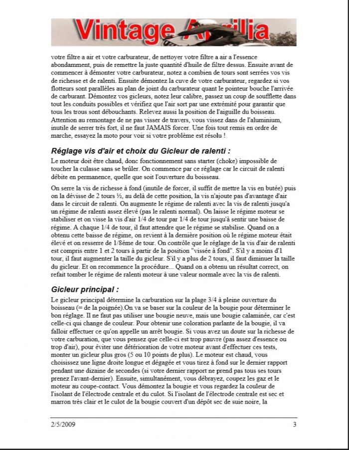

bonjour a tous
voici mon modeste  retour d expérience  sur la carburation
pour commencer et répondre  a swen  , on ne juge pas  la taille d'un gicleur, on part du réglage usine ( manuel ou autre  )  et on affine  ... si on veut pas prendre de risque  ( ce que je fais  sur des moteurs que je connais pas ) , on grossit  les gicleurs  pour être  trop riche   au premier démarrage   et on met l aiguille au milieu
pour avoir galérer  sur un moteur qui cliquète  a haut régime  , voir même a mi régime , ou a la reprise des gaz  , j ai beaucoup cherché
j avais même bouché le circuit de ralenti , pour voir si en effet le gicleur  de ralenti influait  sur toute la plage   d accélération    et la réponse et oui j obtenais   le même rendement et couleur   a haut régime   si GR +GP   =  GR bouché et GP augmenté de la valeur de GR
avant de se lancer  dans un réglage  de carburation  précis , il faut s assurer  :
- moteur en état   ( joint spy , segmentation  , ect , regler un moteur rincé   est très difficile )
-pot et silencieux en état
-  filtre a air propre
- contrôler  les prises d air éventuelles ( cylindre , pipe  , clapet )
- contrôler le niveau de cuve  , c'est super important   car cela influe  énormément  sur le mélange air / essence  donc la richesse , un niveau bas  appauvri , un niveau  haut enrichit
- bougie neuve  pour commencer
concernant   la lecture  de couleur de la bougie , faut se méfier   car depuis le SP  98, les bougies sont beaucoup moins colorées ...
le réglage du GP  en plein charge  avec coupure moteur   je le fais avec  une vieille bougie  bien noire ,  le changement de couleur est beaucoup plus lisible

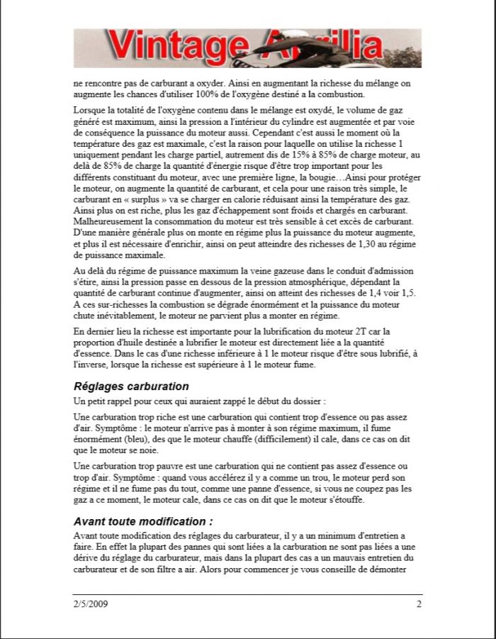

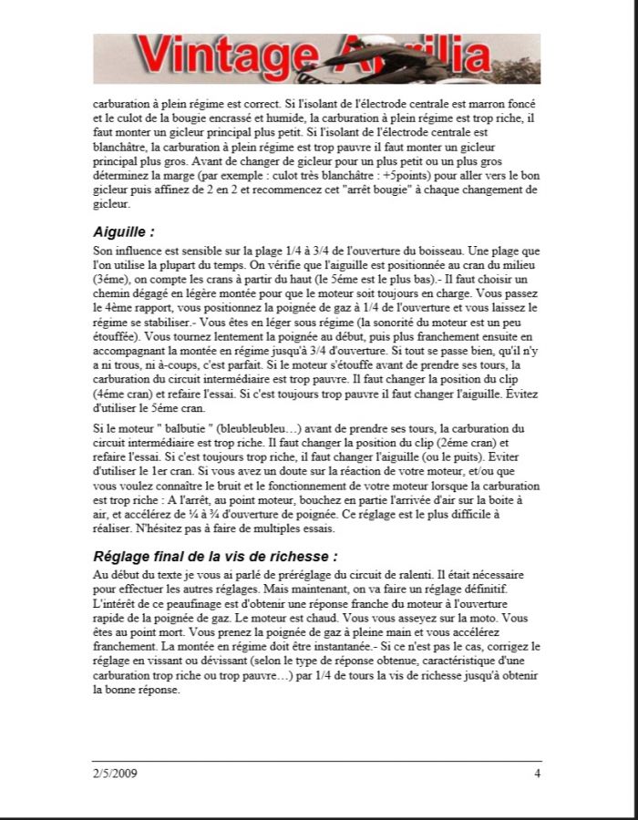

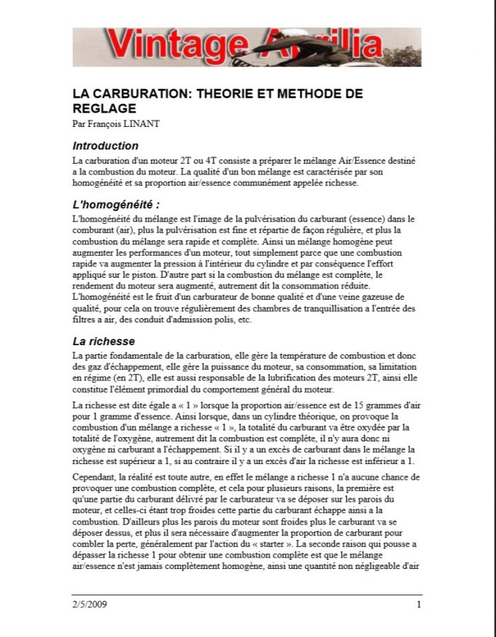

Perdodu m avait envoyé  un document  que je trouve très simple , bien expliqué  et largement suffisant  pour nos réglages
depuis je règle toutes mes motos  de cette façon  ( sans  écouter le réglage des autres  car  il y a tellement  de points pouvant changer la donne  , état du boisseau , filtre a air , boite a air , huile de filtre  , altitude , température , taux de compression  )
un réglage  correct du GR  ,  2 ou 4 points ( mikuni)   sur le GR  et on reconnait plus   la moto 😄😄😄
merci a perdodu  et F linant  qui a fait ce document  👍👍
bonne lecture

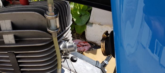

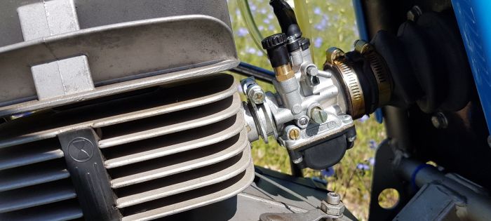

Ben finalement quoi que je fasse au delà du 1er tiers d'ouverture le moulin s'étouffe, même s'il est déjà dans les tours.
Alors je monte un 19 neuf pour voir ce que ça donne.
Mais comme ce serait trop simple, les pipes d'admission qui allaient sur les vieux 19 ne vont pas sur les nouveaux, il faudrait un réducteur d'1/2 mm... j'en ai trouvé une qui allait pile poile après quelques coups de lime.
OSCAR 50 ENDURO
OSCAR 50 ENDURO
Et ça marche parfaitement, d'en bas jusqu'en haut, enfin, un plaisir 👍👍
Sûr qu'il doit manquer 1 ou 2 cv par rapport à un 22 bien réglé qui ferait un meilleur remplissage, mais là il marche nettement plus fort et grimpe bien plus haut que mes P6 en 19. Il n'est pas aussi explosif qu'un Corsa Corta mais reprend très bien en bas, même si on ouvre en grand, et monte assez haut ds les tours. En 19 il devrait être plus fiable et surtout bien plus conduisible (je prête mes mobs à des non initiés du pf...).

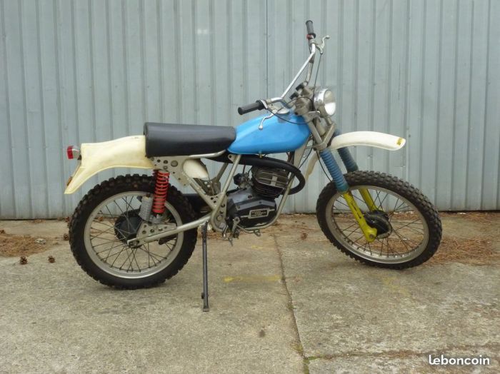

Posté le 01-06-2019, à 18:54

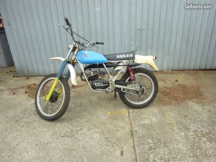

C'est donc pas un modèle si unique que ça puisqu'il y en a un en vente actuellement sur le BC, comme disait Hervé va falloir se lever de bonne heure pour trouver les caches latéraux !
Par contre il a pas dû trop rouler car il a encore son fragile silencieux d'origine tout mimi, son pot avec chicanes, son petit dell 12/14, ça doit watter bien moyen, en plus étrangement il a le cylindre fonte bien lourd des Morini antérieurs de type 5MT. Sinon un bien beau cyclo qui mériterait une petite remise en forme, mais pas à ce prix-là pour moi !
Le bleu a l'air de ressembler à la couleur que j'avais choisi, ouf 😉.
