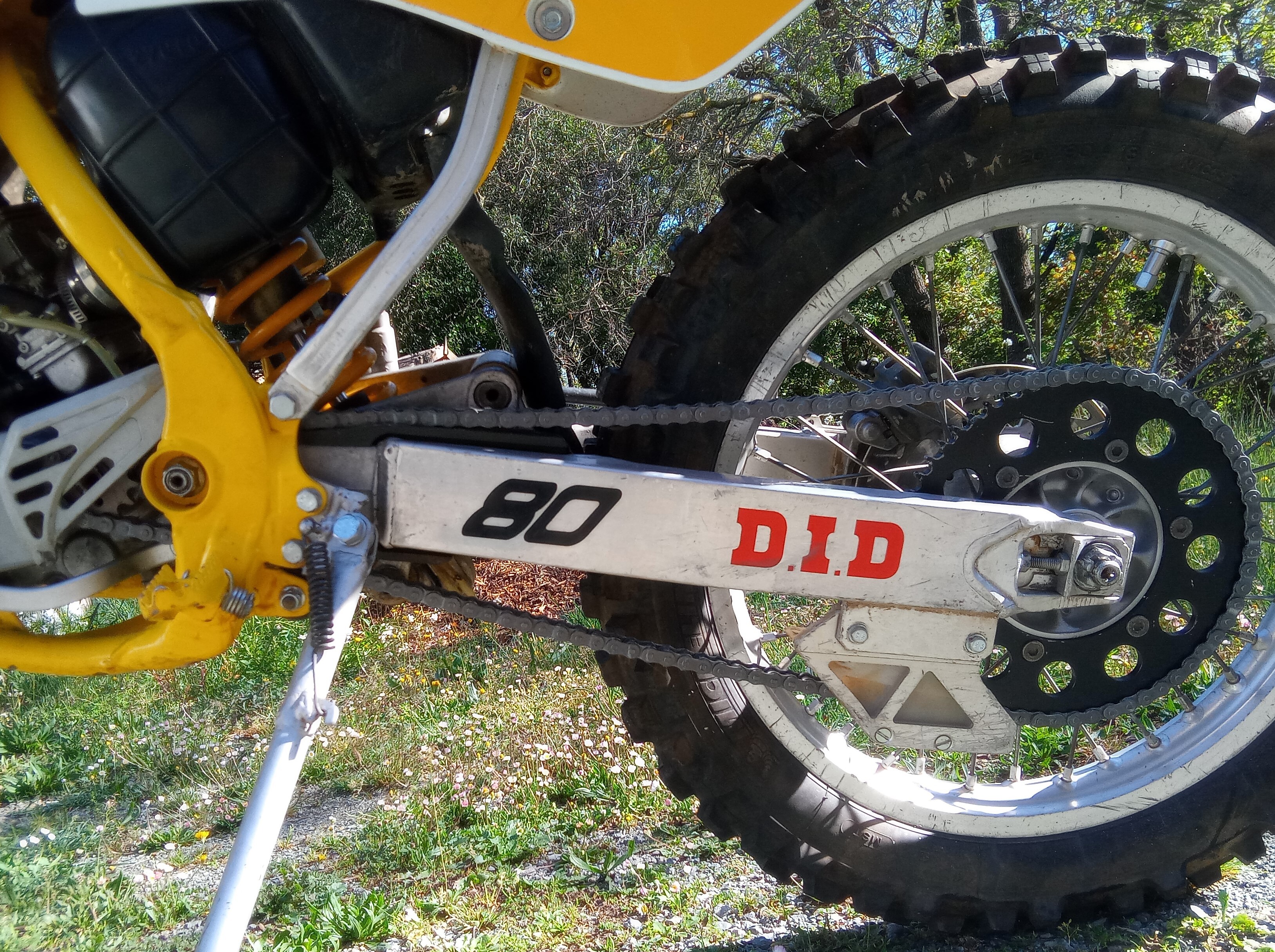

J'ai acheté la moto avec une transmission en 520 12/51
Je suis passé en 428 12/56
Mais comme le pignon de 12 positionne la chaîne un peu trop prêt du patin de bras oscillant, j'ai commandé un ensemble 428 13/60 qui est un tout petit poil plus long que le 12/56. Kit cross est quand même bien long sur le traitement de ces commandes. J'attends mon kit 13/60 depuis le 20 février. Il faut bien anticiper  🙄
Je n'ai vraiment pas beaucoup roulé avec cette moto. La reprise de ses derniers jours me confronte à quelques petits soucis:

Sinon, le choix du 428 a été fait en partie pour combler l'absence de marge de manœuvre dont je disposais pour ajuster la démultiplication à mes envies. En 520 j'avais pas beaucoup de place pour monter plus que 54 dents sauf à refaire un guide chaîne. Bon, et puis je dois dire j'ai que des 80 dans le garage. Tous en 428, donc c'est clair que passer en 428 harmonise le parc et simplifie la maintenance.

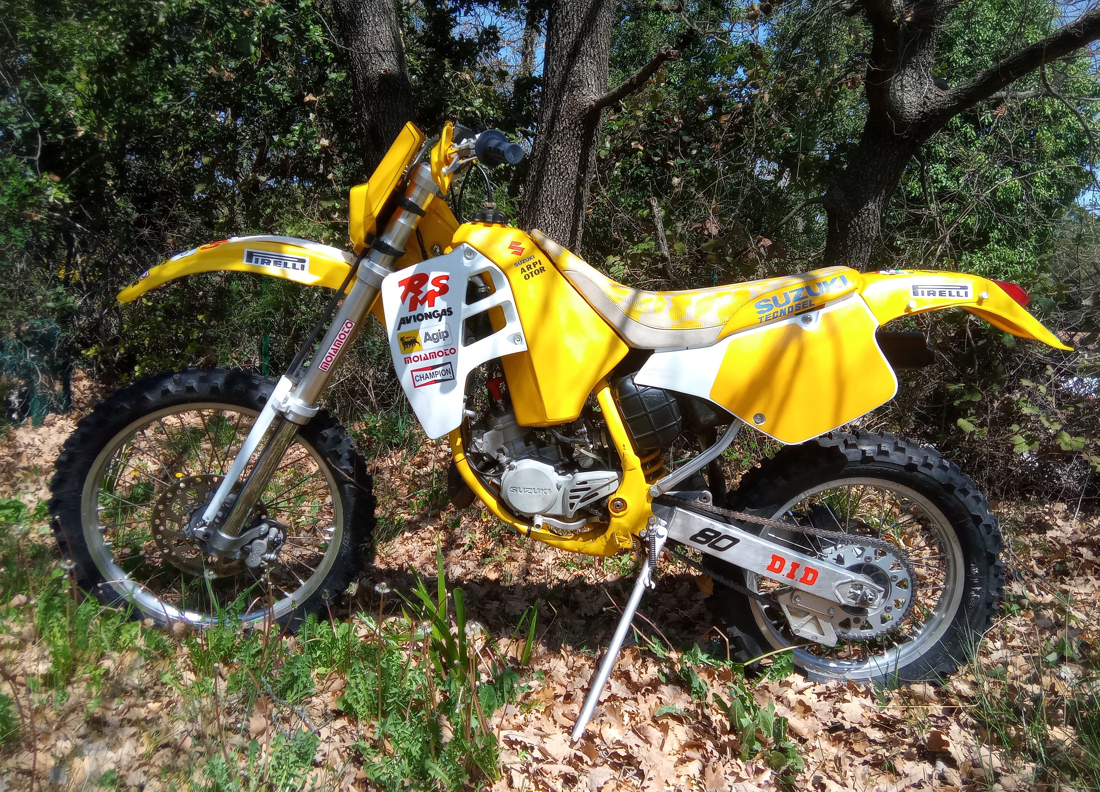

80 RMS Franceschetti Replica
Posté le 17-04-2022, à 21:47

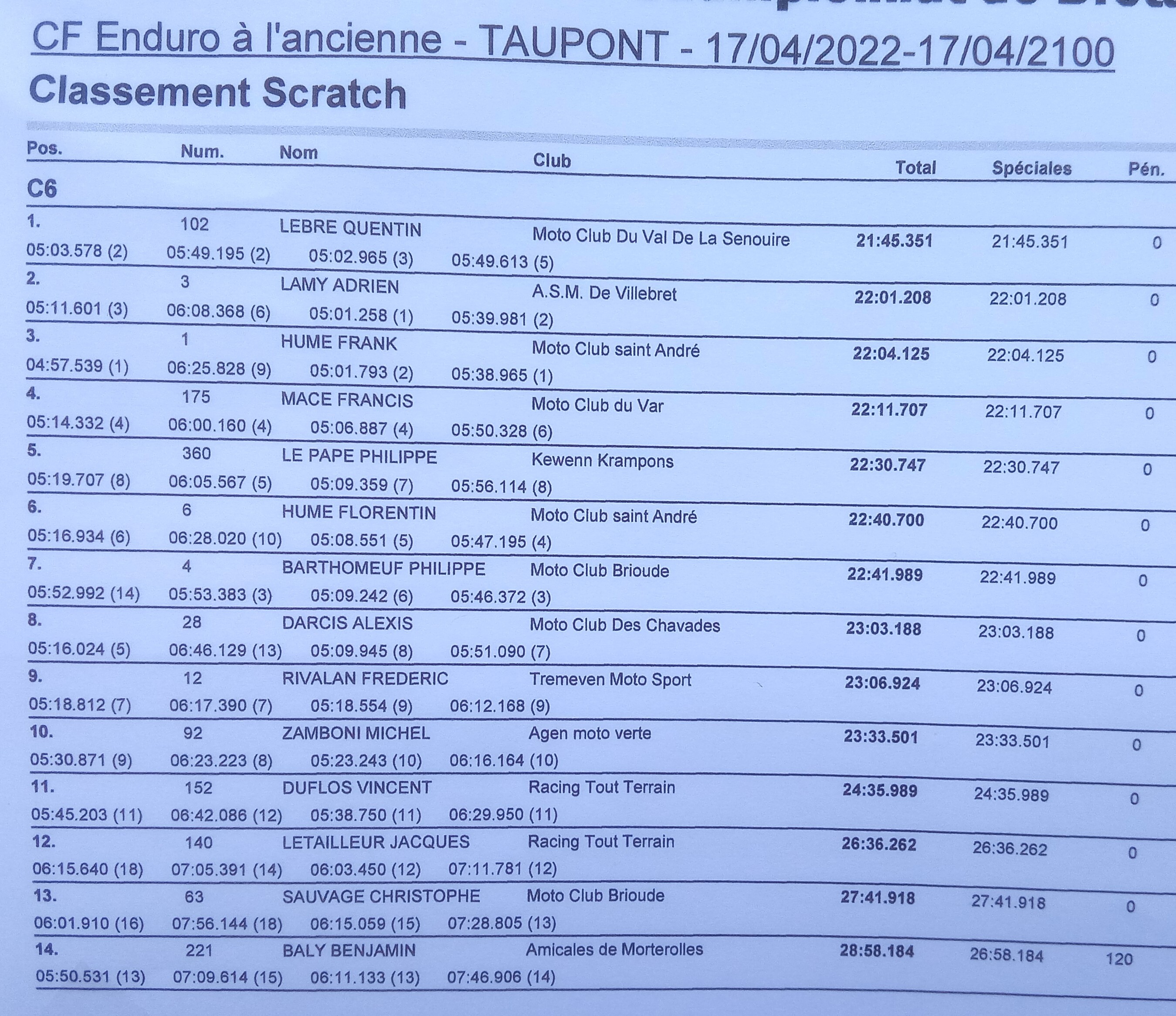

Ben voilà, la belle a été étrennée à Taupont.
Seul problème rencontré : perte des vis du garde boue arrière. J'avoue que je n'avais certainement pas vérifié leur serrage. Problème qui sera facilement résolu par quelques Nylstop.
Pour le reste la moto a fonctionné bien mieux que je ne l'espérais. Une vraie machine à plaisir, qui je l'espère, va continuer (même si je ne suis pas en confrontation directe car carton de 125) à donner du fil à retordre aux références de la cylindrée  😉

Puisque ça parle transmission, un petit retour sur mon 12/56.
En liaison technique c'était parfait. la première était idéalement étagée pour ma façon de rouler et ..... mon poids du moment plutôt adapté à un deux et demi  😳 .
Dans le roulant par contre, il faut prendre son mal en patience. Au dessus de 70 km/h le moulin turbine vraiment.
En spéciale, dans les parties où j'étais (trop) lent, comme par exemples les épingles, j'étais en première sans que le moteur soit en surrégime. Donc là ça allait aussi, par contre partout ailleurs je passais un peu trop souvent des rapports pour que ce soit efficace. Et puis il y'a eu au moins deux fois où j'ai tenu la fond de 6 plus de 7/8 secondes.
Ma transmission 13/60 devrait arriver demain. Mon patin de BO va certainement apprécier.  Mais ce n'est certainement pas le braquet parfait. Je pense que pour ma façon de rouler le mieux doit être 13/58 13/59. Pour gagner un poil de pine de mouche en allonge et quelques secondes entre chaque changement de rapport.
Le vrai problème de l'étagement, c'est la première. Elle est vraiment très/trop longue. Dans SP1 j'ai tenté de partir en 2 alors que le sol était bien plat et porteur. Grossière erreur. Le moteur malgré ses watts a mis un temps fou à accrocher le bon régime. L'embrayage n'a vraiment pas aimé  :/

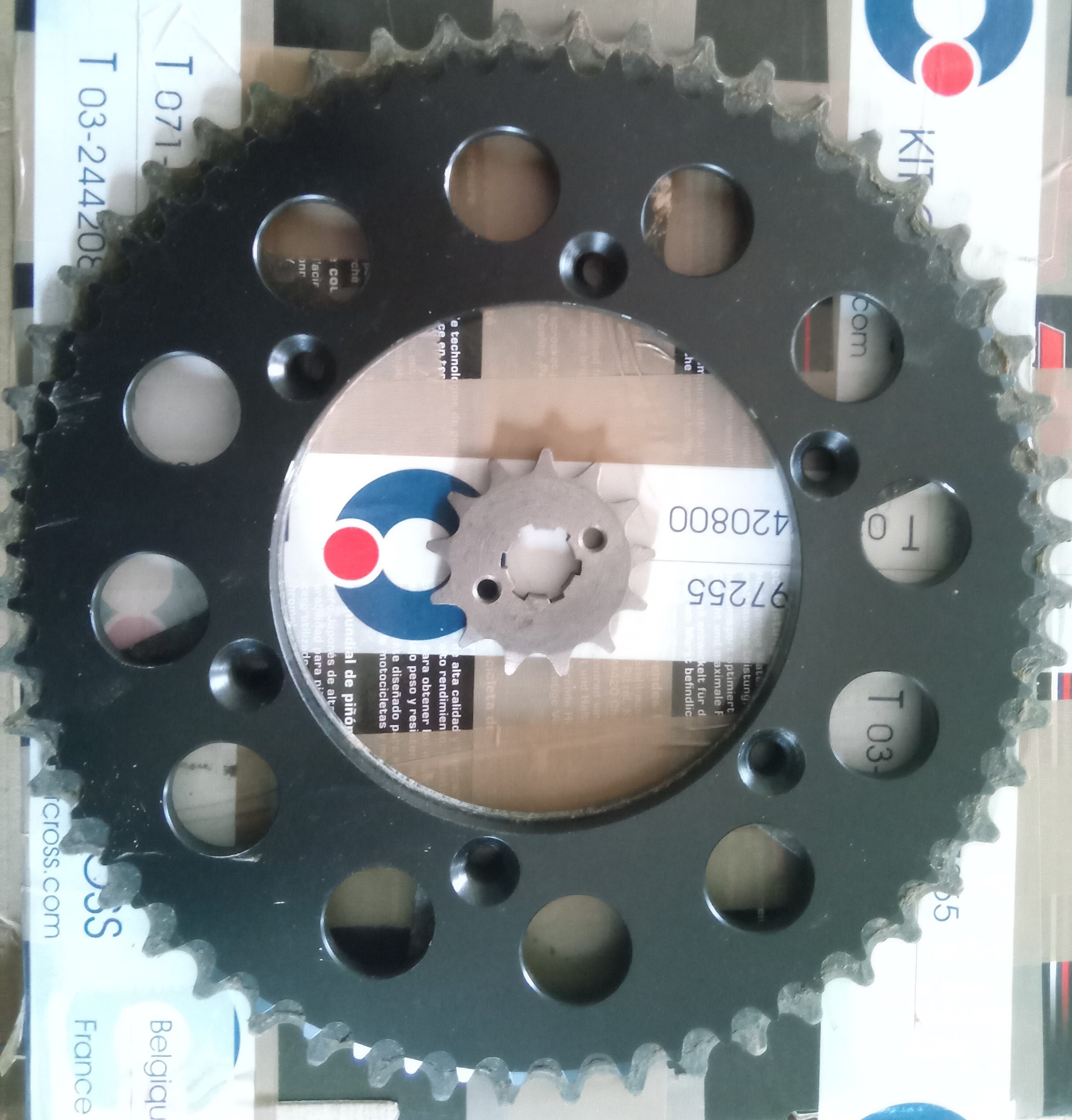

Montage du kit 13/60 en lieu et place du 12/56.
Monté sur la moto, fini l'angle trop prononcé au niveau de l'axe du Brassillon
