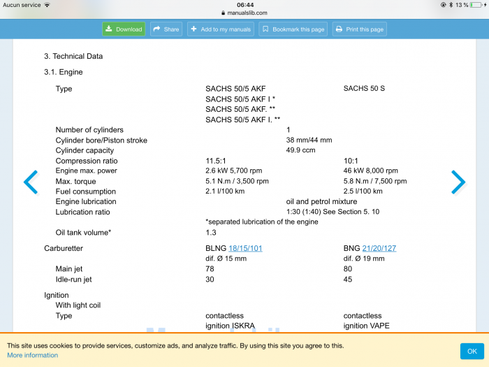

Étonnamment le RV est de 11.5 pour une petite puissance

46kw!!!😂
Il doit manquer une virgule non ?
Et oui soit 62.25 HP. ........cela laisse rêveur pour un 50 ......
