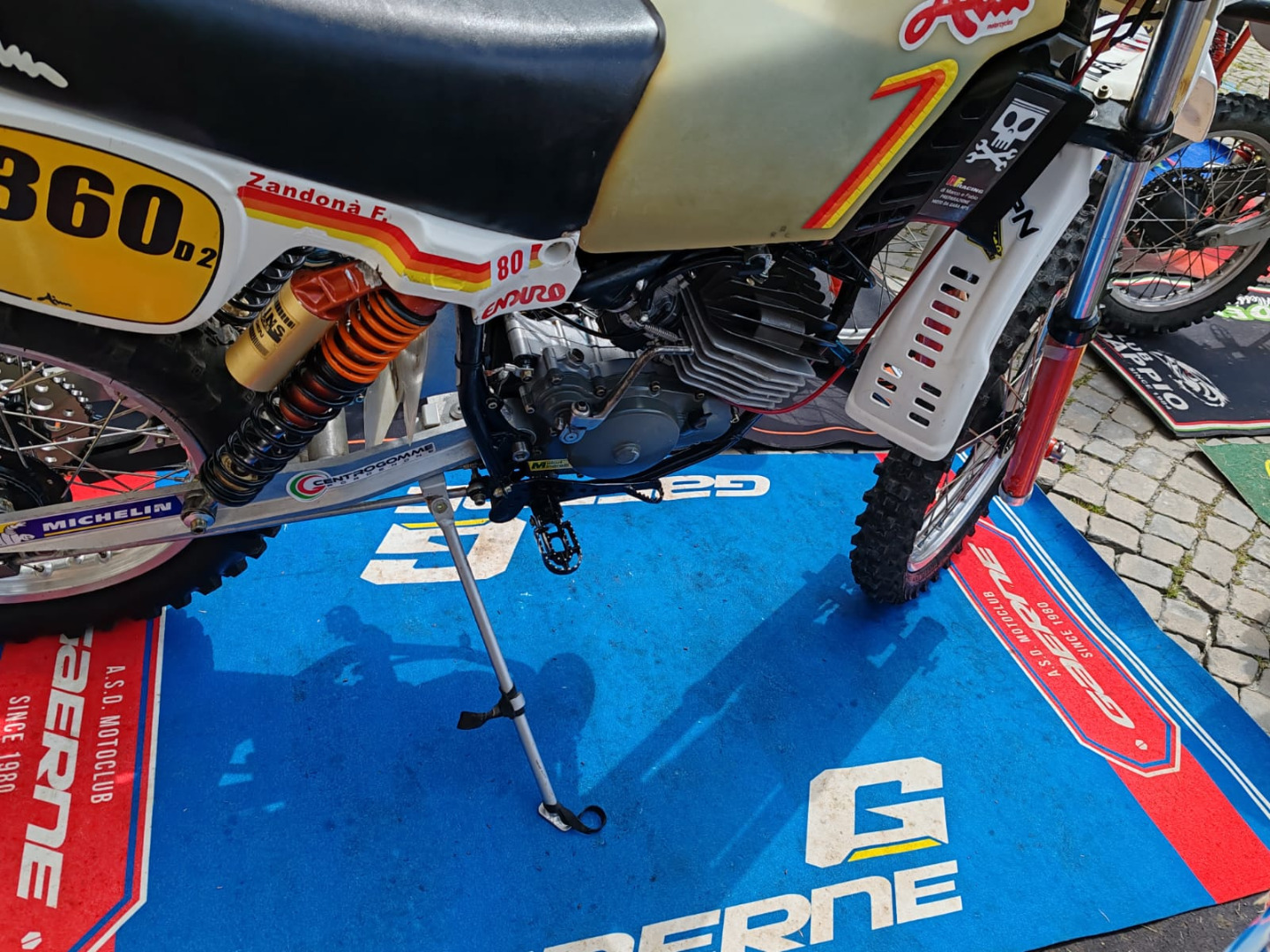

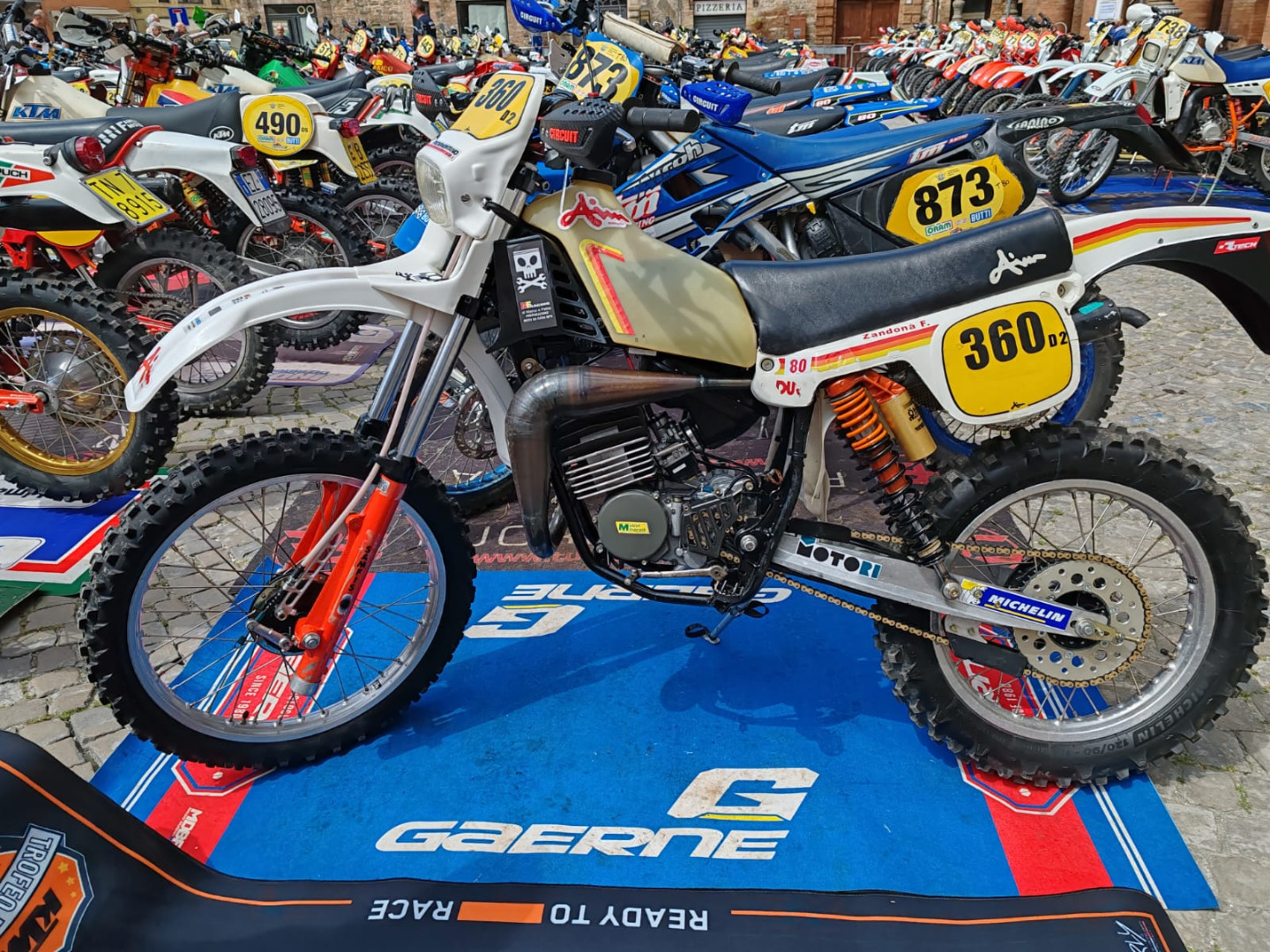

Posté le 18-05-2024, à 15:24
L'objet du délit.
Photos prises aujourd'hui même
AIM ze2 80
AIM ze2 80
Posté le 18-05-2024, à 16:59
Elle a perdu sa pompe dans une spéciale?
MR6 a air... pourquoi pas il faut tout essayer.
C'est en Italie ?
Posté le 18-05-2024, à 17:20
L'absence de pompe est pour permettre au pilote de venir mettre la fessée dans une catégorie du championnat national italien  réservée habituellement aux P6/K6 à air.
On va dire qu'il a contourné le règlement en sa faveur afin de pouvoir tirer 20 cvs de sa moto sans trop de risques.
La soit disant plus value historique aurait comme base la photo que j'ai publiée précédemment. Le pilote arguant qu'il utiliserait une reproduction du proto d'Orioli...
Posté le 18-05-2024, à 19:26
La boite à air a changé de place et les amortisseurs sont bien plus inclinés. Même les trous sur le bo ont disparus..A moins que ce soit un bo pour une ze exclusivement monoschock
AIM ze2 80

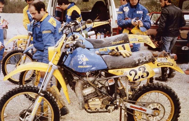

J'ai un exemple en tête, et Laurent R. voudra peut-être nous éclairer, ce sont les Portal TXP à moteur Yam. Selon Laurent, la moto officielle avait un moteur basé (ou copié ?) sur le Yamaha YZ 80 de 81 à air, mais si je lis bien, tout avait été fait ici en France, carters, haut moteur... Boîte et embrayage, j'ignore si c'est du Yamaha ou bien du Peugeot ou JPX ou je ne sais quoi d'autre.
Reste que, à mon humble avis, dire que comme c'était du Yam, faire aujourd'hui des répliques à moteur liquide Yam 82, ça peut être contestable, non ? Je m'en tiens à la réplique de Laurent et la moto de l'époque n'avait pas un moteur Yam. C'était fortement inspiré du Yam, mais pas un Yam.
On m'a déjà objecté "la passion", mot un peu fourre-tout auquel je ne sais trop comment répondre. Par passion, en effet, on peut faire n'importe quoi de beau, mais ça reste n'importe quoi. Ici en France, il n'y a aucune clause historique dans le règlement, à part peut-être la conformité chronologique des freins à tambours et des bi-amortisseurs, et éventuellement du refroidissement, ce qui mettrait en porte-à-faux une Cagiva 125 ou 200 twinshock liquide, par exemple.
J'ai toujours été entre deux eaux sur le sujet, conscient que déjà qu'il y a peu de tasses dans les courses en France, la fédé n'a pas intérêt à les emmerder avec des questions de légitimité historique, et en même temps, laisser tout le monde se présenter avec ce que bon lui semble, c'est la porte ouverte à toutes les fenêtres et ça prend des allures de kermesse.

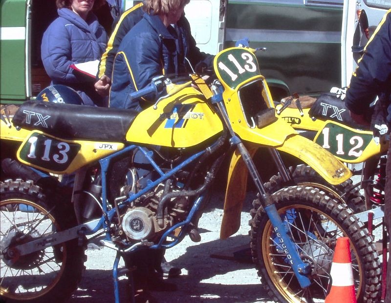

Posté le 24-05-2024, à 11:12
Pour le Peugeot, peu importe jusqu'où l'inspiration Yam s'est niché dans le TX2C, mais pour les TXP la référence est celle de la famille Auriac qui avait monté un moteur Yam à l'époque :
AIM ze2 80
Pour la réplique de la TX2C j'ai toujours été étonné du positionnement du radiateur sur une réplique 83. Pour moi, en 82 jaune et radiateur sur la fourche, 83 bleue et radiateur sur le coté. Peut-être y a t-il eu une version intermédiaire dont je ne me souvient plus ?
AIM ze2 80
AIM ze2 80

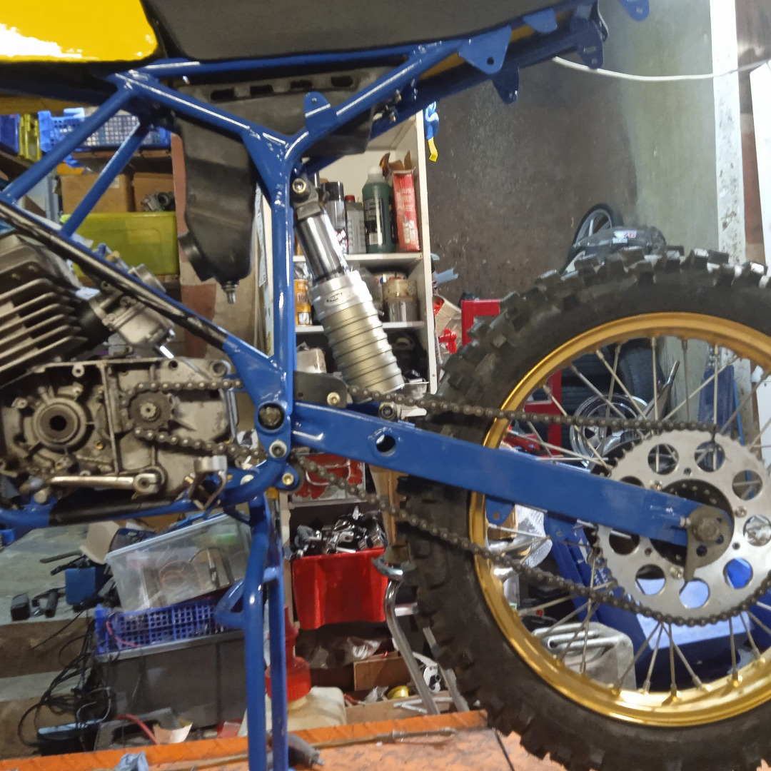

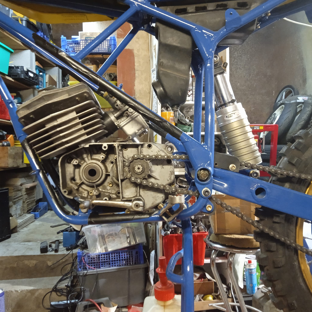

alors moi je suis le cul entre 2 chaises, avec mon association contre nature...😉plus performant le moteur peugeot d'origine mais moins que le moteur yz...
en fait ça part de l'essai du proto dans cross et tout terrain d'avril 1981 ,( n°21) et d'une  d'info comme quoi il y aurait eu un modele  à moteur minarelli (k6) fait pour un concessionnaire
bon le mien aura un p6 au depart, correspondant plus a ce que portal aurait pu fabriquer en serie s'il s'etait fourni chez minarelli ( comme par la suite avec le px et pz)
le but etant de ne pas faire une enieme  réplique ( la seule vrai c'est philippe quil 'a fait) , mais une version qui aurait pu existée à l'epoque ( et qui aurait pu sauver portal? )
et en solidarite( et partenariat technique avec eddy et sa monark honda... 😂
AIM ze2 80
AIM ze2 80
AIM ze2 80
AIM ze2 80
AIM ze2 80

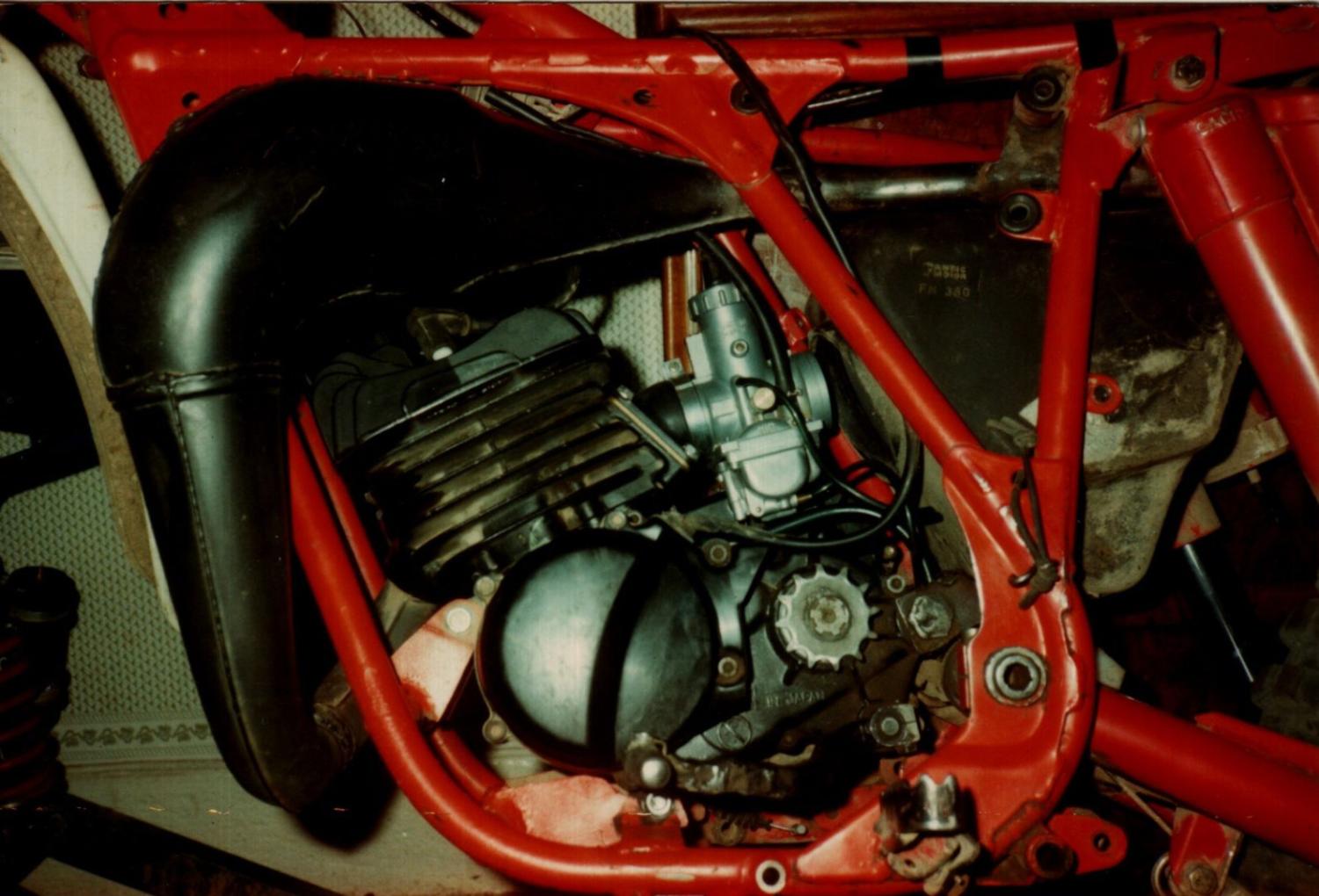

Ben c'est pas mal ! Un moteur à air en 48 x 44, comme l'anémique moteur Peugeot, mais en plus énergique. C'est pas incohérent.
Michel "TGM" m'a toujours dit qu'il a existé 2 protos à cadre treillis et moteur MR6. Ce serait aussi un sympathique projet.

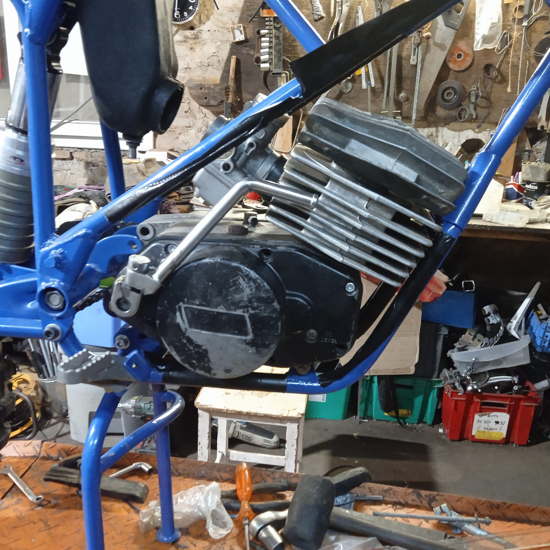

on verra l'evo est pas pour tout de suite, apres j'ai un carter embrayage pompe à eau de rv4, ca monte sur les carter k6...
pour l'instant je m'occupe des pattes fixation moteur, celle du bas c'est bon , faut que je fasse celle du haut en definitif...
