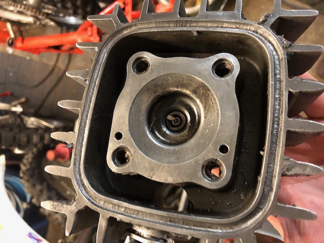

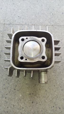

Effectivement comme le dit pépé minot,  je trouve le montage bizzare.
D'abord seulement 2 logements de joints torique mais 4 joints ? Le joints cuivre n'a pas les logements pour.  Ensuite,  comment se fait l'étanchéité entre la culasse et le cylindre  autour du joint cuivre. Pas orthodoxe du tout.
Posté le 20-11-2020, à 18:14
Faudrait une photo du plan de joint de la culasse

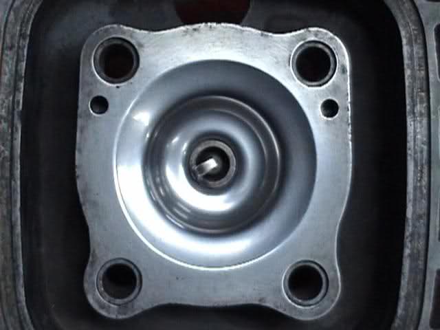

Bonsoir ,

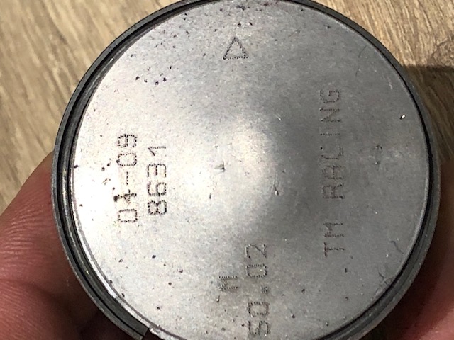

Le piston est un Tm Vertex
Puch 80 Frigerio - sauvetage

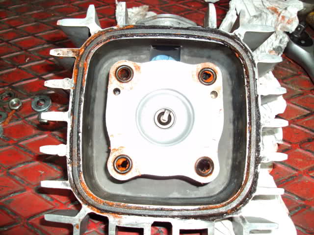

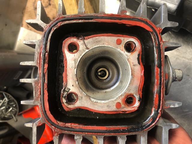

Pour la culasse

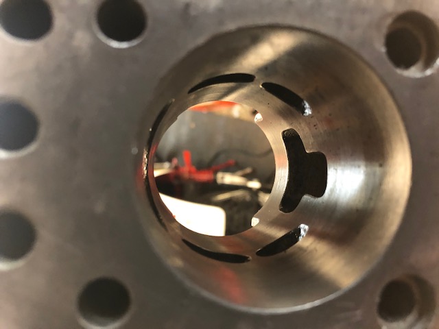

Et le cylindre
La grosse discutions étant que Felice ne travaillait qu’avec de la pâte entre culasse et cylindre .

- piston tm karting  50.02 diamètre   (soit TM ou vertex )  ici vertex

suite aux péripéties de pascal avec ce moteur   , boite calée  , embrayage qui colle  , piston rayé  (roulé quelques centaines de mètres ) jante fêlée , .....
lorsque j 'ai  démonté le moteur  ,  ouff de la pate a joint partout
l'embrayage  fendu ,...piston rayé
retour en italie  pour une  remise a niveau
remontage  , rien ne va ! a par la boite    a croire qu'il me prenne pour une bille  bref voir avant  dans le post
que faire pour la fuite   et la aussi des questionnement s pourquoi

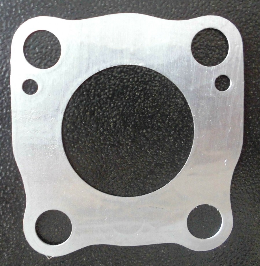

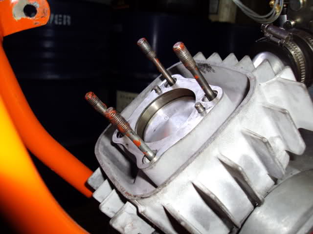

-les 2 pions de centrage cylindre -culasse ont il disparus ?
- pourquoi 2 réservations  sur le cylindre a la pace de 0  ou 4
- pourquoi un joint en cuivre a la place de celui en alu  d'origine
quelles sont les solutions
- rectifications des plans de joints  culasse et cylindre
- reboucher les 2 réservations du cylindre  et placer les joints d'origine (un joint alu 4 orings vitton et un grand oring)
- forer les 2 réservations manquantes sur le cylindre  + joint d'origine + 4 oring dans les réservations d u cylindre
-  fraiser une rainure entre goujons et trou du cylindre  (façon yz 80 )  mais cela me parais juste
j'ai refati un test   avec des oring neuf  juste pour voir  et recuire le joint en cuivre , mais ca fuite toujours

Le soucis que j'ai soulevé et que Gérard a affiné, c'est deux lamages dans le cylindre, mais quatre joints toriques verts,
Tout laisse à penser que la culasse ne peut qu' être serrée de travers .
A toi.

Essaye sans les toriques, le joint de culasse enserre les goujons.
Ou alors gros problèmes de planéité entre cylindre et culasses

Pour commencer et repartir si possible sur des bases saines je mettrais culasse et cylindre sur une machine à mesurer et regarderais tout ça de prêt....Pour que le moteur ait été remonté à la pâte à joint en en mettant partout comme ça c'est qu'il y avait déjà un pb de fuite au dernier remontage et que le sorcier n' pas jugé bon de travailler correctement et à donc préféré travailler comme un cochon.
La culasse n'est pas centrée? les 2 logements qui semblent être faits pour les O rings  ne seraient ils pas pour ce centrage

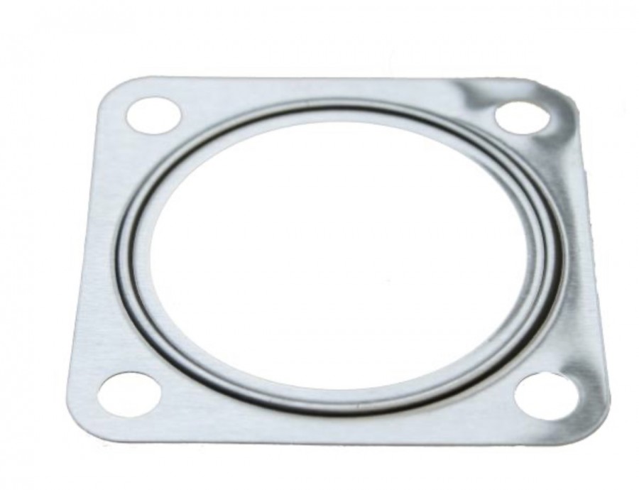

Posté le 21-11-2020, à 10:45
Peut être avec un joint avec ce profil + joint torique au 4 coins en prévoyant qu’ils ne s’appuient pas sur le joint mais entre culasse et cylindre?
Les pions peuvent servir de détrompeur/ orientation du joint?
David
