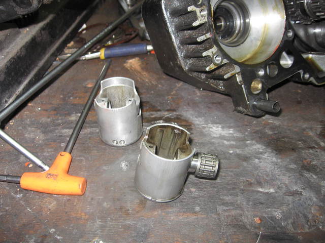

Premiers travaux s'occuper de la motorisation.
Dessus d'origine c'est le poussif Franco Morini UC 6.....la frangine en version cross (TGM 50C 80) est elle propulsée  d'origine par un minarelli corsa corta.
Voici un extrait de la doc TGM de 1980
TGM 50R 80
Mes relations avec la nourriture n'étant pas si mauvaises que ça, je suis plus que centenaire lorsque je m'aventure sur une bascule à cochons.
En d'autres termes si je veux pas pousser à la moindre montée faut s'occuper de la motorisation et trouver qq chevaux (c'est un des seule chose que ne trouve pas sa place dans mon assiette!!)
L'idée de mettre un Minarelli me sembalit séduisante au départ mais finalement je préfère rester plus proche de l'origine....donc ce sera une base de F. Morini UC6.
J'ai commencé par démonter celui là....nickasil à refaire avec un piston mais vilo nickel...embrayoire pas mal nom plus....le seul hic, les roulements de vilo ne sont pas montés serrés et y a pas trop de matière pour baguer...alors en plus mettre plus de chevaux sur ces carters là....je suis pas chaud.
L'allumage est un Dansi à rupteurs...donc à changer aussi
Du coup j'ai trouvé un UC6 kité Polini refait raide neuf  (polini neuf...bielle cage argent... engrenage primaire taille droite) par un orfèvre italien!!
Ca me semble pas mal...et quand je vois le prix d'un kit polini neuf et d'un allumage ducati neuf...ben j'y vais et j'économise pas mal d'heures de boulot de cosmétique que je déteste.....je n'aime que la mécanique et rouler !!! décaper des pièces et faire de la peinture une horreur pour moi !!!!!
En parrallèle je vais refaire mon UC6 comme d'origine pour voir la différence qui doit être terrible!
