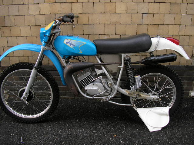

AIM 50 SACHS
Posté le 03-05-2012, à 19:00
Le départ de la restauration
Aim 50 Sachs

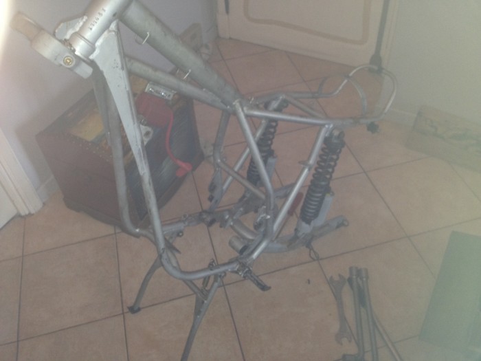

L'arrivée à l'appart
Aim 50 Sachs
Démontage
Aim 50 Sachs

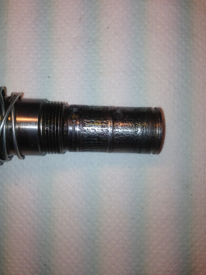

Mauvaises surprises au démontage
Aim 50 Sachs
Là ou tourne le pignon primaire bad
En cours de résolution, plus qu'à attendre que les pièces rentrent

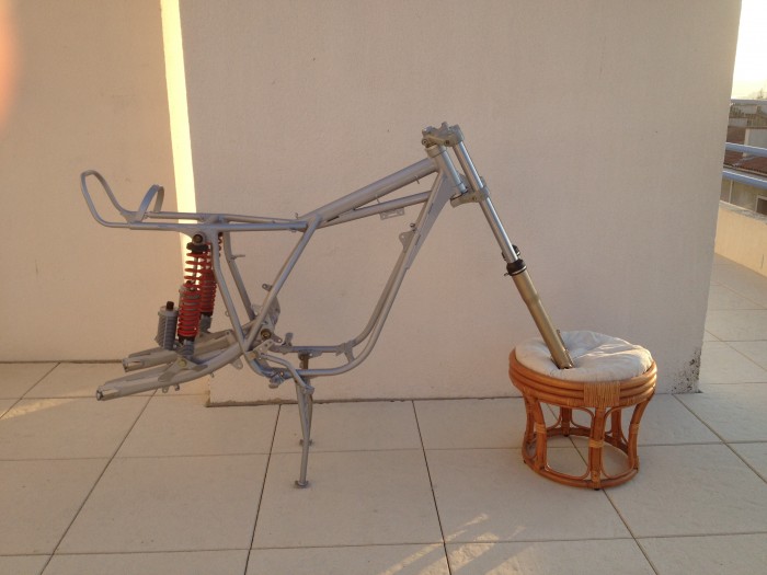

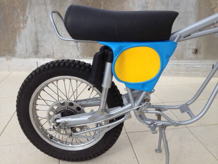

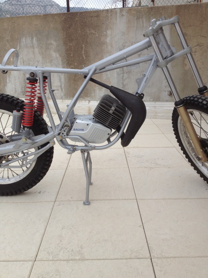

Le cadre revenu de peinture
Aim 50 Sachs

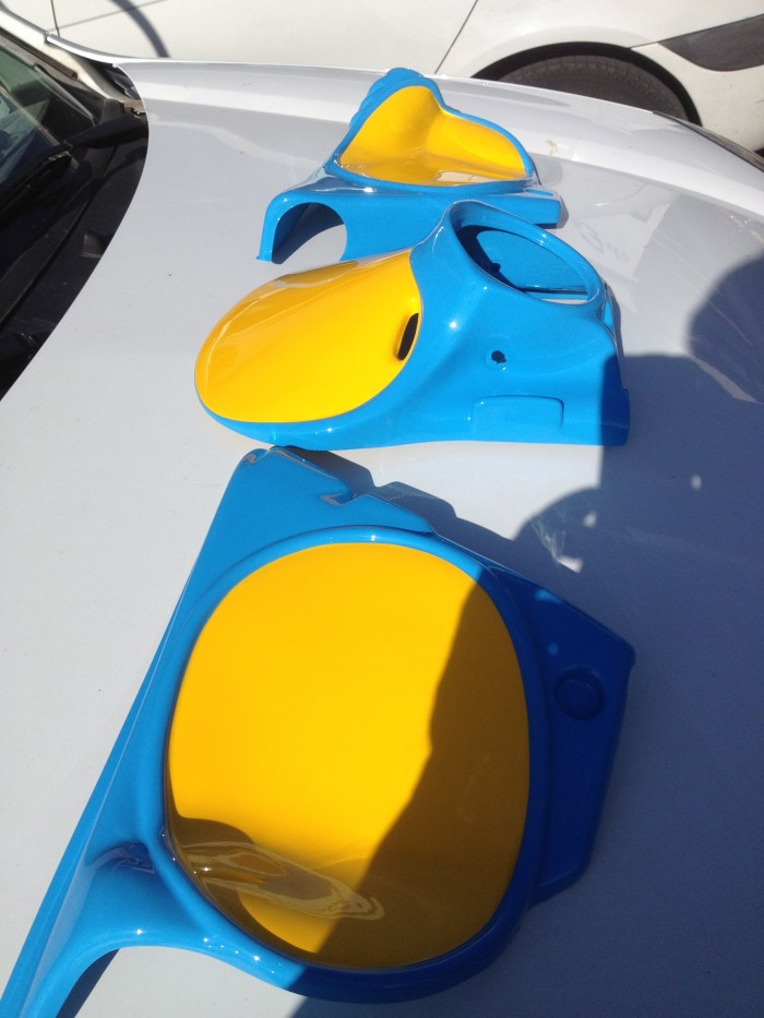

les plastiques
Aim 50 Sachs

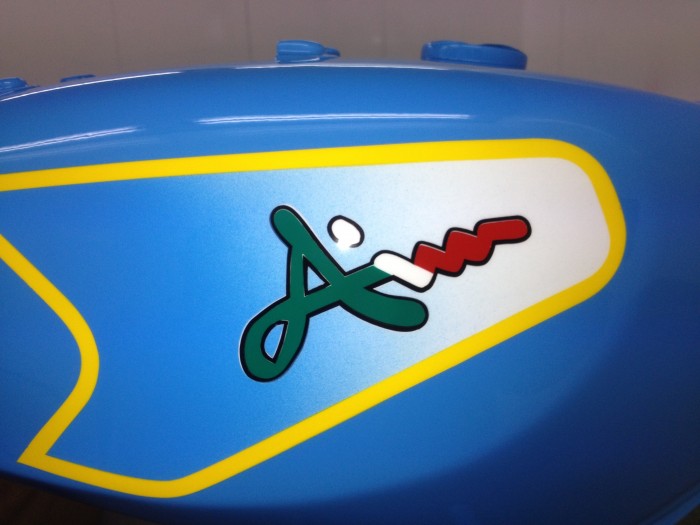

Un peu de barbouille
Aim 50 Sachs

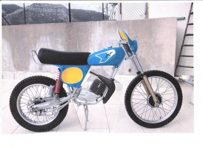

Ce que ça devrait donner
Aim 50 Sachs

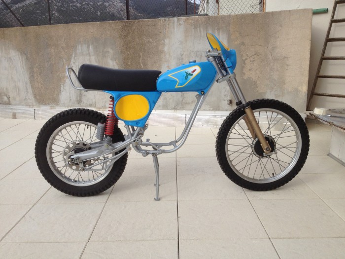

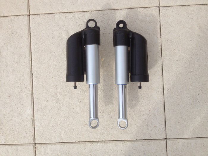

Avec les hydrocross newlook, la moto a retrouvé une assiette neutre
Aim 50 Sachs

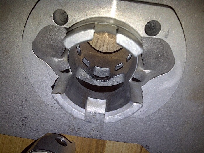

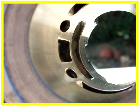

A quoi y ressemble le petit cylindre cote adm
Aim 50 Sachs
Posté le 08-05-2012, à 17:10
Y ressemble à mon kit Eurocilindro pour le Minarelli 50 Corsa Corta.
En vérité, y a fort à parier que c'est plutôt Eurocilindro qui a pompé sur Sachs sur ce coup là.
Aim 50 Sachs
Posté le 08-05-2012, à 17:36
c'est quoi ce kit Hervé ?
je peux en savoir d'avantage ? merci !
Posté le 08-05-2012, à 17:43
C'est un haut moteur complet pour le CC de chez Eurocilindro (désormais Athena) d'époque. Il n'existe plus depuis longtemps.
On est toujours sur du 40,3 x 39. Ils avaient ajouté 2 transferts arrière au-dessus de l'admission, comme le faisaient certains préparateurs sur le cylindre Gilardoni d'origine du CC. Souvent, ils ajoutaient aussi des boosters à la lumière d'échappement.
C'est une transformation qui se fait encore chez Controllotirato en Italie.
Ce kit Eurocilindro requiert un chargement et usinage des carters moteur car ses conduits dépasseraient les conduits d'origine du carter Mina. Et la finition des lumières est immonde. Il y a donc du travail avant que ça marche bien.

J'ai le même avec mon Mazzilli, c'est vrai que c'est bien ouvert ;)
Posté le 08-05-2012, à 19:40
Superbe ces cylindres. En tous cas, les deux canneaux qui partent de l'admission, et qui vont dans les canneaux de transfert, c'est carrement trés, trés osé sans clapets.....C'est sur que ça marche, mais alors avec des bas régime plus qu'épouvantables.....Les 2 canneaux et un carburateur Bing, ben ça doit etre quelque chose de rare à vivre!!😄😄

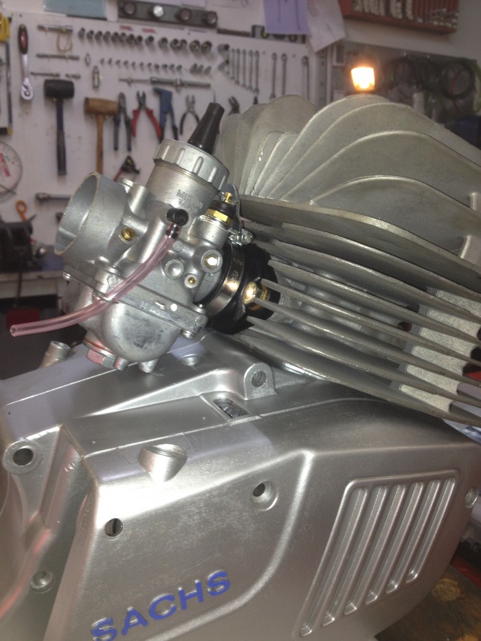

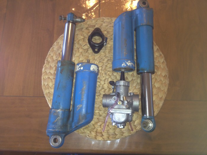

Comme je n'ai aucune expérience du bing, je le laisse aux nostalgiques, je me souviens avoir vu certains avec des idées destructrices
Je suis allé là, carbu plus passe partout
Aim 50 Sachs

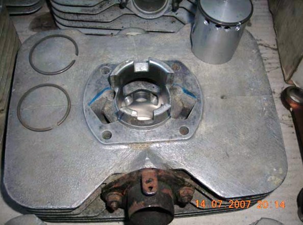

Pour répondre à peredodu, sur mon cylindre aucune inscription, je ne sais si à l’époque PARMAKIT se limitait à faire une copie de l'AGS, ou est ce le début d'une préparation FANI inachevée
Posté le 08-05-2012, à 20:46
Les caneaux ne partent pas de l'admission, Fred.Sont des transferts normalles, mais plus petits.
Posté le 08-05-2012, à 20:52

sur le sachs pas de probleme de conduit a reajuster!!!! tout tombe bien 😉par contre 🤬va y avoir du travail en mise au point😄
mais on gere  😀 pas de probleme😎

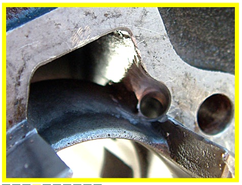

Oui, ils passent tout près des goujons du cylindre puis débouchent au-dessus de l'admission.
Voici le travail de Controllo Tirato sur un Mina Corsa Corta. Faut aimer le risque !
Aim 50 Sachs
Aim 50 Sachs

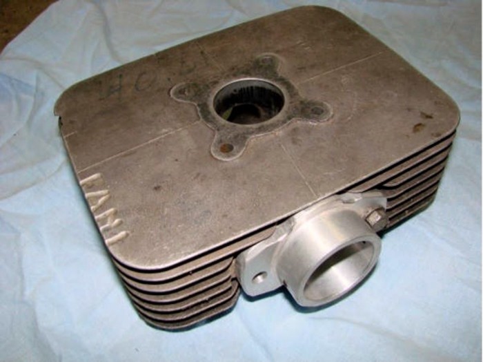

Un peu comme FANI à la fin des année 70, canon de perçage obligatoire
Aim 50 Sachs
Les fani sont signés
Aim 50 Sachs
Remarquez l'admission monstrueuse

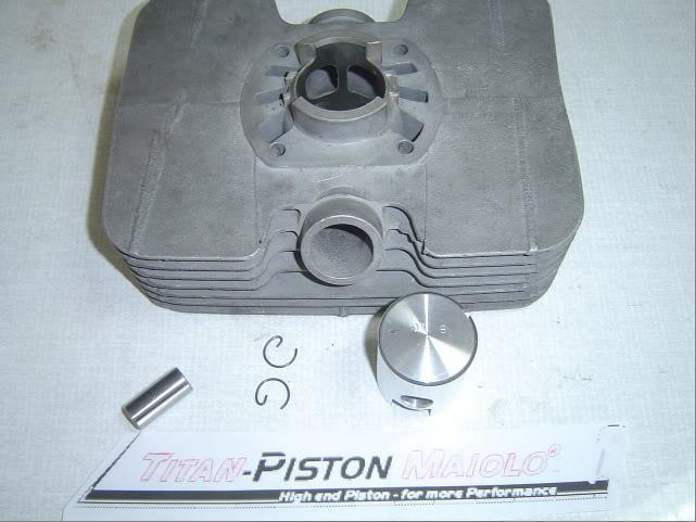

Et pour amateur plus qu'averti il y a çà, cylindre BGS, introuvable sinon à quel prix
Aim 50 Sachs
Je pense que pour nos ages on va se limiter à ce que l'on a, et faire en sorte que çà fonctionne

Ok Eugenio, j'avais pas vu ça comme ça;).....je voyai pas comment ça pouvais fonctionner sans clapets....ça va mieux avec des explications👍
