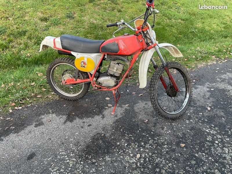

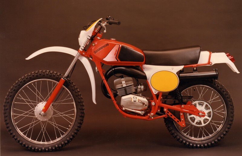

Bonjour à tous
Vous m’avez fortement fait envie, voir énervé, avec votre 1ère RENCONTRE SQUADRA50 – 2021, car je n’avais rien dans la réserve pour venir vous suivre.
Pour un problème de place, j’ai vendu mon petit 50 FANTIC à un ami, il y a quelques années. Je ne le regrette pas, car je la revois régulièrement et elle marche toujours aussi bien.
SCORPION 50 Réplica
Alors je me suis mis en tête que je serai là pour la prochaine édition, au vue des retours sur cette première édition, ma dose de frustration s’est encore amplifiée.
www.squadra50.fr/viewtopic.php?id=1163
Club Fantic oblige, je me suis tourné vers ma marque de cœur, et j’ai trouvé un 75RS.
Avec toutes les pièces qui trainent dans la réserve, j’avais de quoi transformer ce trail en modèle plus racing.

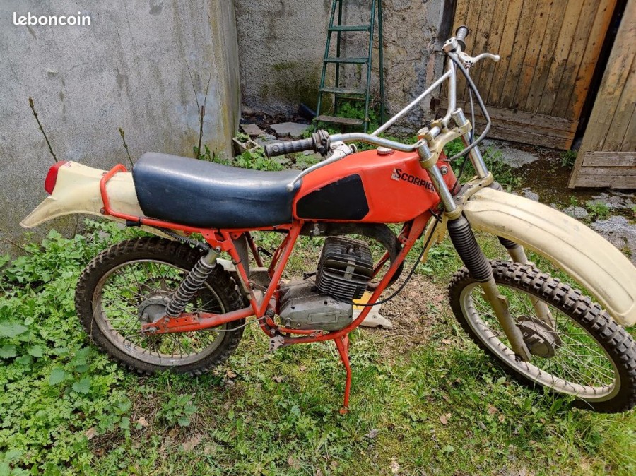

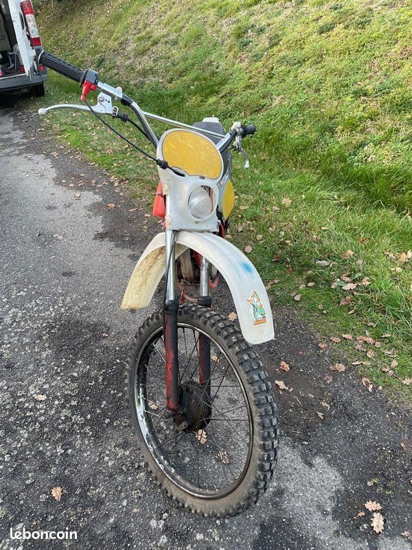

Mais, un samedi matin, en prenant mon café devant Le Bon Coin, je trouve un SCORPION 50 Réplica, paru la veille au soir. Le prix est très attractif, et je ne sais pas par quel hasard,  la moto est équipée d’origine d’une fourche Marzo 32 Magnésium.
Des SCORPION, on commence à en avoir pas mal. Mon fils à un 125 enduro et le rare modèle 250 cross, son meilleur ami a le 250 enduro, alors pourquoi pas avoir le petit modèle, pour compléter la liste.
Tous les trois, on se met en contact avec le vendeur, pour attraper la vente, et c’est le copain de mon fils qui l’emporte.
La moto est cherchée le jour même. En la voyant, je me dis que je préfèrerai me remonter un Pisse Feu sur cette base, plutôt que sur la base d’un 75RS.
Quelques jours plus tard, je rachète le cyclo SCORPION, avec dans l’idée de la passer de cyclo à vrai moto d’enduro.

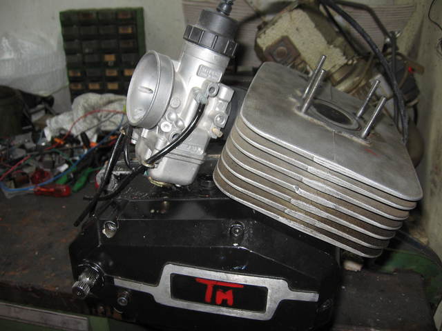

Je ne sais pas si ce kit Athena (apparemment difficile à trouver) se monte sur ce bas moteur Morini.
www.rrd-preparation.com/fr/kits-60-70-75-8...
Je crois me souvenir qu'il a existé un kit Polini 600x pour le Morini, non ?
Quand j'étais ado, mes deux voisins avaient des Malag' Cavalcone, super jolies, avec l'une un Morini 4V et l'autre un 6 vitesses. Ils avaient un kit 22 pour l'un et 25 pour l'autre, qui marchaient pas mal, ma foi. Mais je me souviens que les deux avaient des problèmes récurrents de patinage d'embrayage.

Chez RRD, ils référencent sur le site 2 kits Polini Sachs, et comme tu le dis, l'un est en 39,6 de course et l'autre en 44.
Chez Faccioli, ils annoncent en effet 42 de course sur le UC4, comme tu l'écrivais, et l'entraxe serait de 45.
faccioliracing.com/morini-franco-uc4/

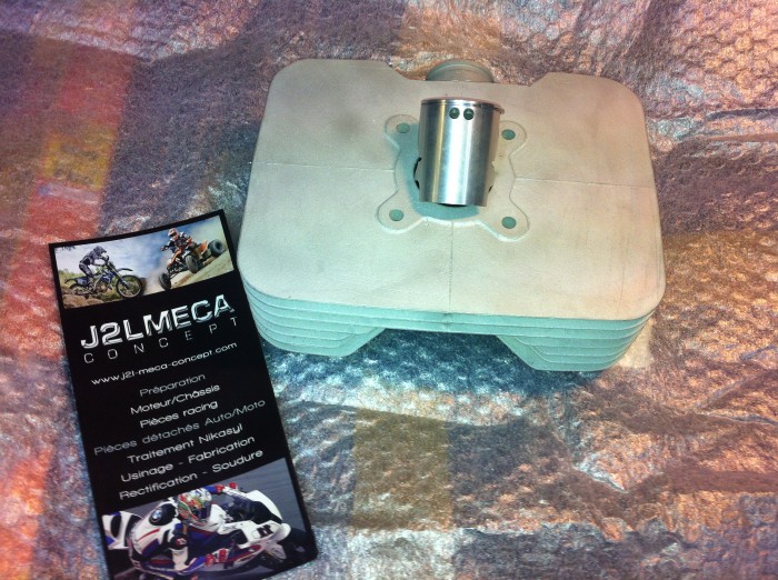

Bien sur le cylindre BGS est introuvable ou a des prix stratosphérique😳
Sur mon KTM j'ai un cylindre AGS qui va très bien avec un DELLORTO de 28  les transferts sont plus petits et pourraient s'adapter au FRANCO MORINI
SCORPION 50 Réplica
SCORPION 50 Réplica
SCORPION 50 Réplica
C'est un CORSA CORTA :)

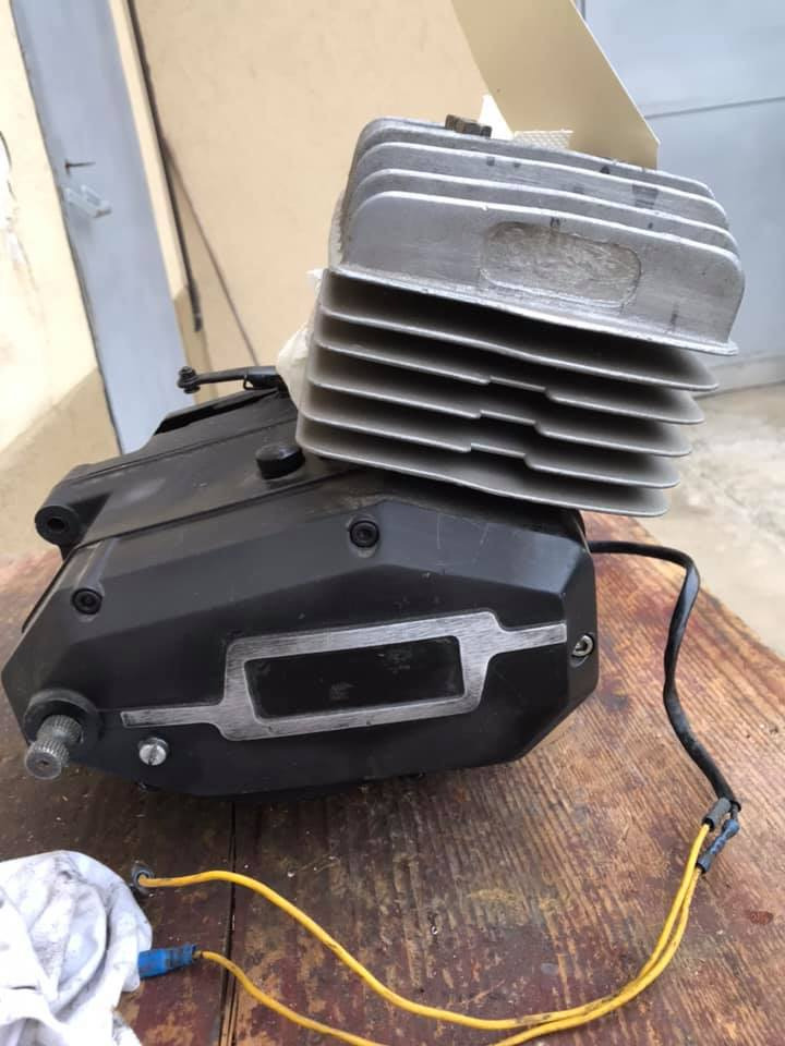

Bon, j’en sais un peu plus sur ce bas moteur UC6, qui comme le dit Gérard est plutôt bien fait. Ma volonté reste de le passer en 75 ou 80cc, et je n’ai aucune idée dans quel état est mon bas moteur.
Le moteur Franco Morini pour TGM est vraiment unique, très spécial et différent du modèle standard. Le remplacement par un moteur Sachs ou Morini TGM reste très onéreux. A ce jour, je n’envisage pas cette option.
Quitte à changer un moteur complet, j’ai pas mal de pièces Minarelli et un bas moteur 75cc qui doit être en bon état pour une remise à niveau, certains vont crier:
" Oh Blasphème et Malédiction ! " , mais j’ai les pièces, et financièrement il n’y a pas photo. C’est une option que je garde en tête.

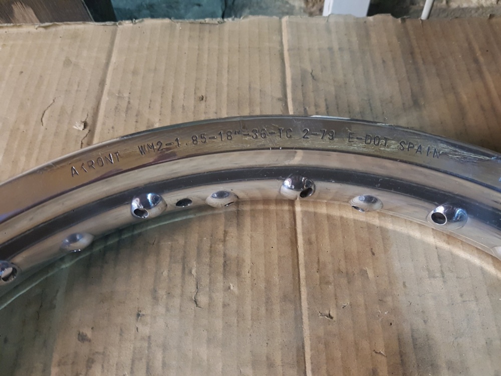

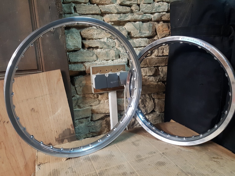

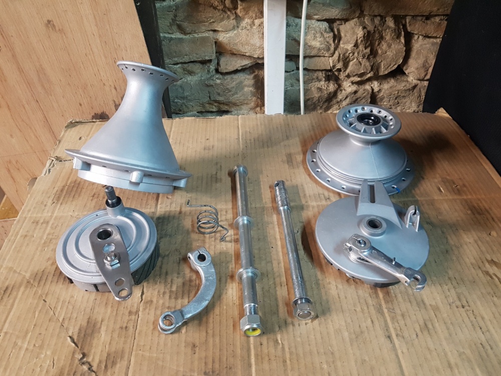

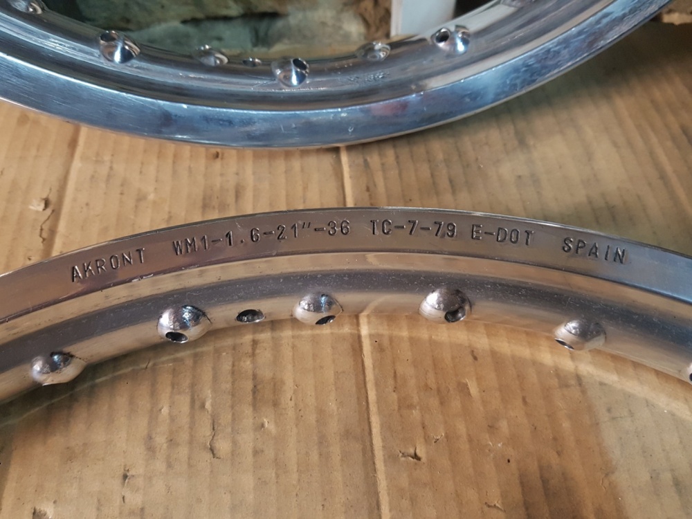

Je commence à fouiller le grenier pour trouver les éléments afin de reconstituer des vraies roues. Moyeux coniques Grimeca, flasques de frein, jantes Akront verte, quelques pièces neuves.
Normalement, je n’ai pas de roue arrière de 50 ou 75 pour récupérer une jante arrière, toutes mes roues sont en 2.15 ou 2.50 – 18.
Par le plus grand des hasards, je trouve une roue, dont j’ignore la provenance, équipée d’une jante en 1,85 – 18.
SCORPION 50 Réplica
SCORPION 50 Réplica
Décapage, microbillage, polissage, il ne me reste plus qu’à commander les rayons.
SCORPION 50 Réplica
SCORPION 50 Réplica

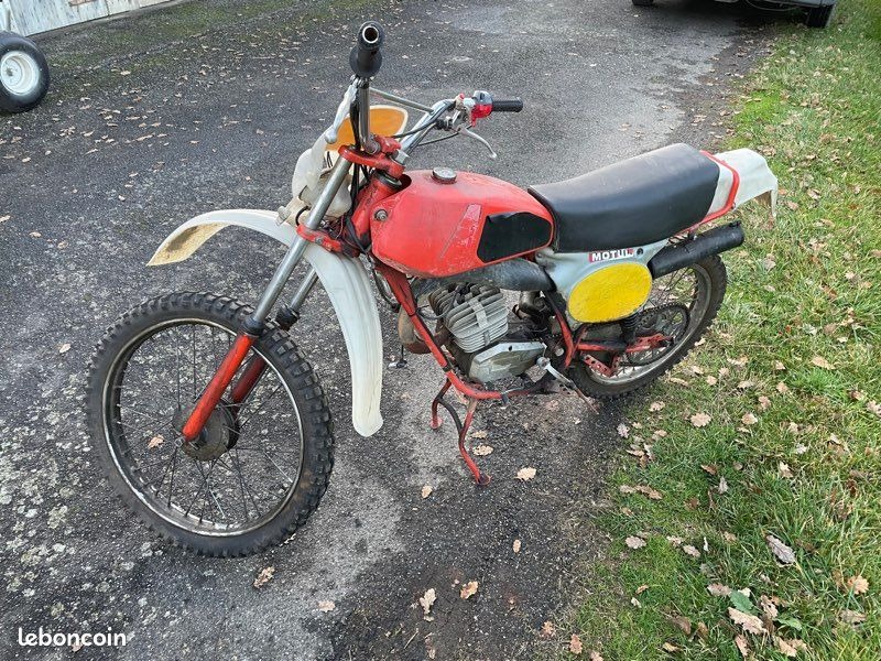

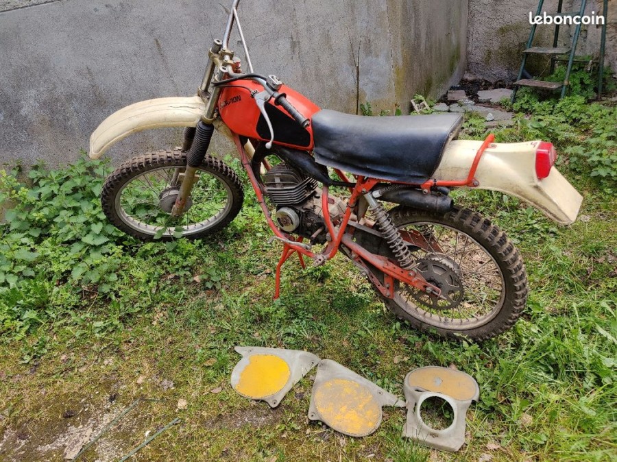

Posté le 03-01-2022, à 14:24
Aujourd'hui sur le Bon Coin : 150,00€
www.leboncoin.fr/equipement_moto/209595254...
SCORPION 50 Réplica
SCORPION 50 Réplica
SCORPION 50 Réplica

Posté le 03-01-2022, à 14:58
Salut philippe
tu le revends ou fake 😡
62 ans7070 messages 143143 images
Posté le 03-01-2022, à 15:09
Non, je ne revends pas le mien. C’est un autre qui vient de sortir sur le bon coin.
Philippe GARIN
Squadra FANTIC
FANTIC-MOTOR CLUB DE FRANCE
Moto(s) : Fantic, Husqvarna, Yamaha, Maïco
62 ans184184 messages 2121 images
Posté le 03-01-2022, à 21:41
Annonce désactivée donc déjà vendu  🤔  :|
LP
Posté le 03-01-2022, à 22:27
C'est évident qu'elle n'allait pas moisir sur LBC. J'espère qu'elle est entre de bonnes mains et que l'on ne va pas la voir ressurgir dans quelques jours (Ou semaines) à 500 ou 800 balles  😉  :/
