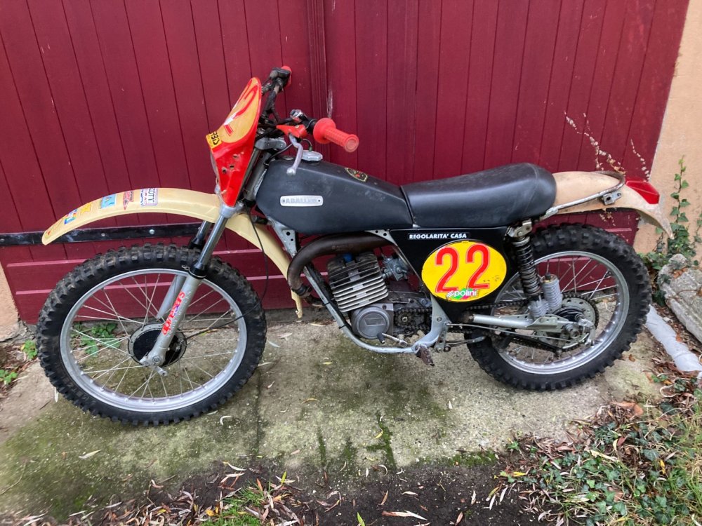

L'idée est de monter un 50 Fantic TX 190 de 1976 pour "La Race " comme j'aurai pu (du ?) le faire à 14 ans ...
Bien sur celle là est tout much 😂 et ne cadre pas avec l'esprit qui m'anime (ni avec mon budjet d'ailleurs 😢 )
J'ai trouvé à Novegro un TX 190 de 1978 qui fera l'affaire
Un reservoir en fer et un tirage "droit " ,et elle aura le look 76 .
à l'époque on faisait quoi comme prepa ?
Elle a déja le kit 19 et le demarrage au kick ,je suis à l'écoute de toutes vos idées ,combines, astuces

Il est pas mal ton petit bousin! La Casa c'est presque deja un RC le moteur mis à part et quelques détails, cela n'a rien à voir avec un nettement plus basique 6M.
Ce qui est super chouette c'est de voir que la "maladie" t'as complétement repris, tu as été épargné pendant quelques années, mais c'était trop fort pour toi, as tu remarqué que la rechute est encore pire! :D
Pour en revenir à ta question, à l'époque c'était le fameux Kit 19 "adaptable" , il y en a eu de tous types, des en fonte, des chromés sans marque, des Gilardonni...etc....Autrement le haut moteur du RC pour les plus fortunés.
C'est bien sympa déjà avec un 19 quand c'est bien réglé, la merde dessus c'était surtout cet infame allumage à "vis gratinées et volant maléfique", montes direct un électronique ça changera ta vie, et si tu as un Dansi électronique change le pour du plus moderne cela t'évitera des soucis à court ou moyen terme.

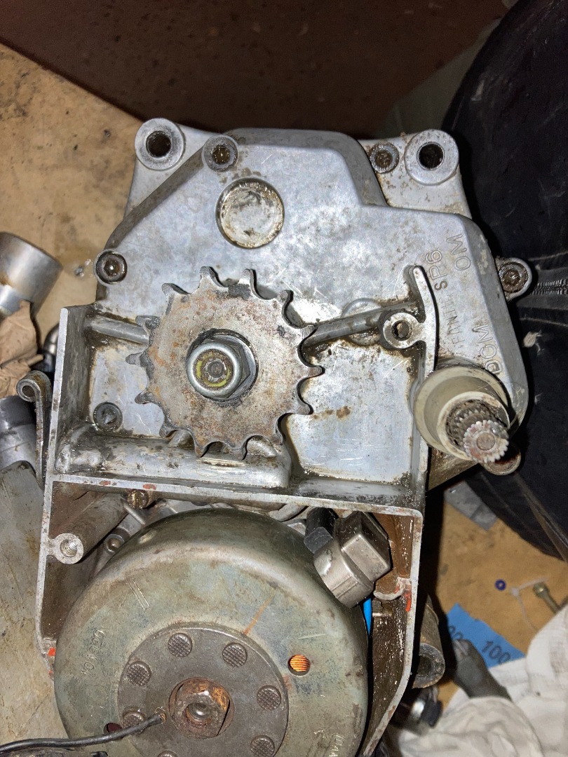

Surveille bien le serrage du pignon de sortie de boite, sur le 190 c'est du petit méplat, et très souvent les pignons sont en qualité vraiment merdique avec de ferraille en cochonium bouillit, et ça prend un jeu très vite.
S'il est bien réglé l'embrayage va patiner avec le montage origine à 4 ressorts, autrement c'est un super cyclo à la qualité Fantic

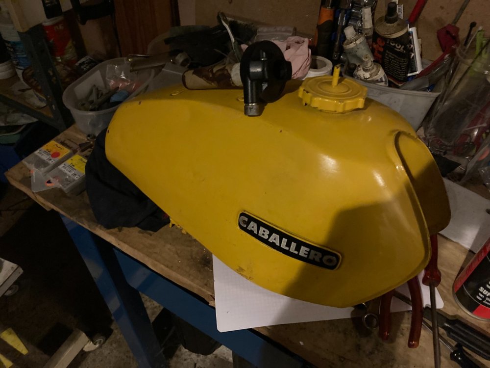

Bien Angel , le CABALLERO avec le petit cadre c'est TOP !

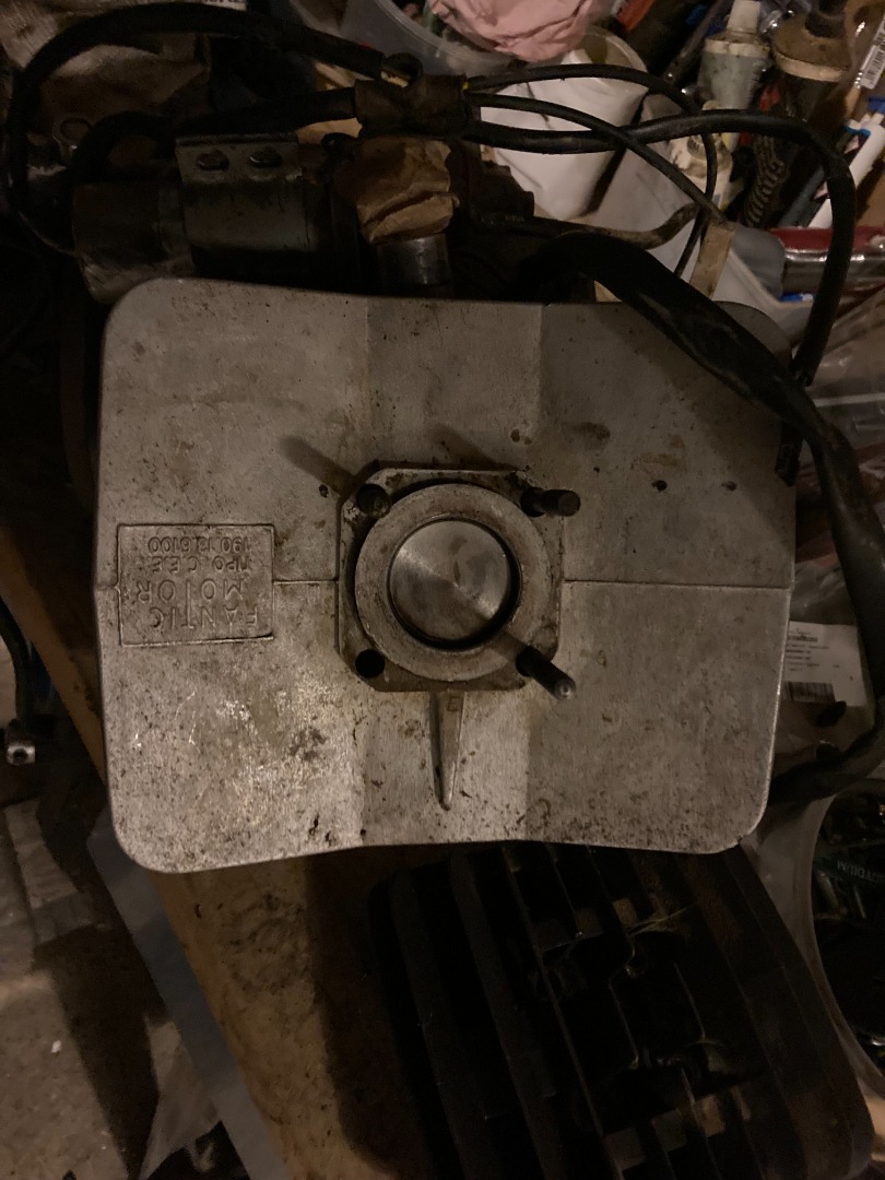

chapitre bonne nouvelle (il en faut !) : un piston neuf 😍
Le "casa " devait etre monté avec un électronique
et c'est bien le cas !

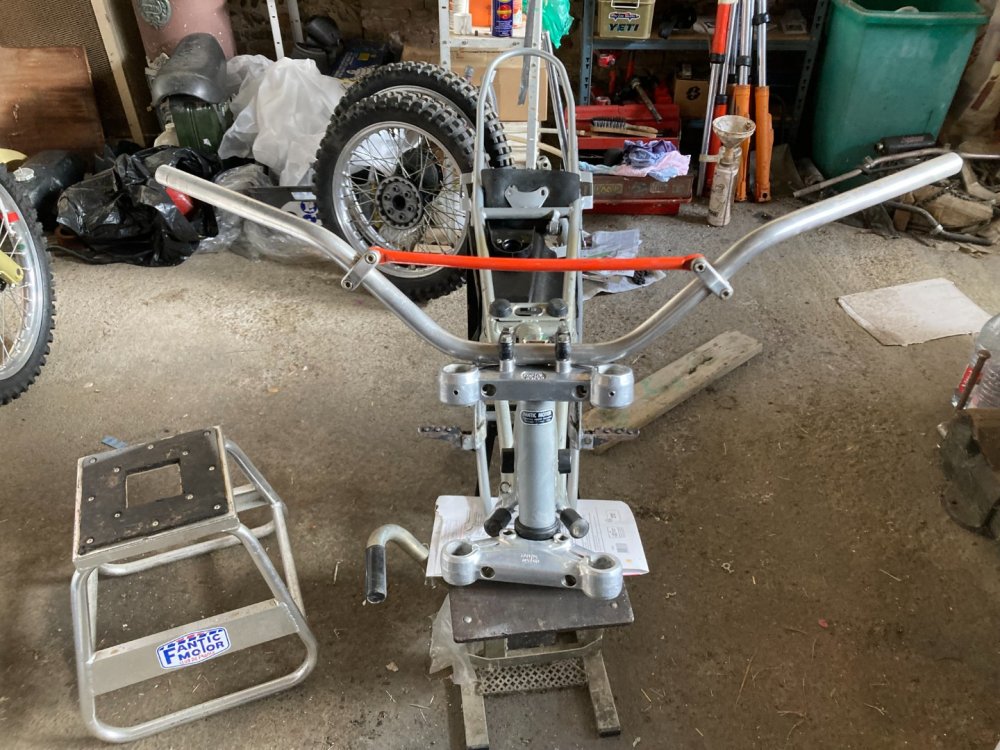

Comme c'est une restauration "conservatrice " ,je suis déja à la phase remontage 😎
Comme en 1975 au six jours de "l'ile de Mann " le Team SWM victorieux du "Silver Vase " etait équipé de ce guidon, j'en ai déduit que j'avais droit ? 😉
Moto(s) : Fantic RC 75 Polini
Je te surveille du coin de l'œil.. 😉
J'adoooooore 😂 , c'est pour ça que j'ai argumenté mon choix ;)
Tu penses bien que je te voyais arriver de loin!...
Moi, il me semble que ce rouge orangé n'est apparu qu'en 82 😄 😄 😄
Moto(s) : portal bps
C'est moi qui te remercie Jean Luc 😳 ,je cherchais cette photo exactement pour illustrer mes dires ....
Par contre ,pas sur que sur la Silver Vase 7 V utilisée en 76 ,ils aient gardés ce guidon 😉
