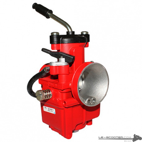

Je reviens sur le sujet et je voudrais savoir s'il est pertinent d'essayer de faire fonctionner un moteur type "jupe du piston" avec un carbu à boisseau plat (comme le VHST 24 racing sur l'Aprilia 50 MX).
J'ai fait une séance de mise au point samedi et je ne suis arrivé qu'à un fonctionnement de type "on/off", avec démarrage capricieux (pas possible de décoller au dessous d'un régime très élevé). Même pas moyen de rouler un peu doucement...
Dommage car le week-end prochain mon club le MC du Boulou organise un week-end d'entrainement "motos anciennes" sur le circuit MX du même nom. Et j'aurais bien aimé rouler avec le 50 (quand il veut bien fonctionner, c'est un régal en terme de légèreté, la partie-cycle est très bonne) mais là vu le dénivelé, je n'ose pas, si je me rate je vais être bon pour la faire récupérer par le godet du bull.
La question est donc: est-il probable que mes difficultés de réglage soient causés par une association type de carbu+type de moteur peu compatible? Un carbu à boisseau rond est-il plus approprié? Avez-vous des expériences de carbu à boisseau plat sur un P6?

Tu peux mettre une photo de ce carbu s'il te plais?

Il fonctionne en haut, à bas régimes, le GR est OK, le ralenti aussi mais ça se gâte dès que tu tournes un peu la poignée, j'ai testé diverses aiguilles (la D56 d'origine était trop fine) avec juste une légère amélioration au niveau de l'engorgement à bas régimes ( la D28 était celle avec le meilleur résultat) le puits est celui d'origine (HE 269). Le moteur n'a aucune puissance en bas, tu ne peux même pas démarrer sans faire un démarrage style départ de cross...
J'ai pu constater qu'un changement d'aiguille (surtout la partie cylindrique là je passe de 2,48 à 2,50mm) a généralement un effet important sur la partie "juste après le ralenti". Mais là, amélioration à la marge. Puits trop "riche"?
Je posais la question du type de carbu car les "boisseau rond" sont réputés être plus "faciles" mais moins performants que les "boisseau plat" plus typés compétition. Là il s'agit d'un 50 de cross, c'est pour ça que je me suis aventuré avec ce carbu, qui était réglé très bizarrement dès le début (GP 76 au lieu de 110 si tu l'achètes neuf...).
