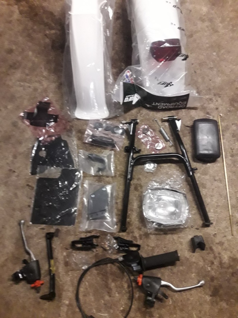

Tous les éléments de chez Bossisio sont la, le kit plastique au complet sera la dans la semaine, des belles pièces moteur arrivent aussi direct d'Italie, directement de chez le pape du FM 280. L'allumage MVT est commandé lui aussi.

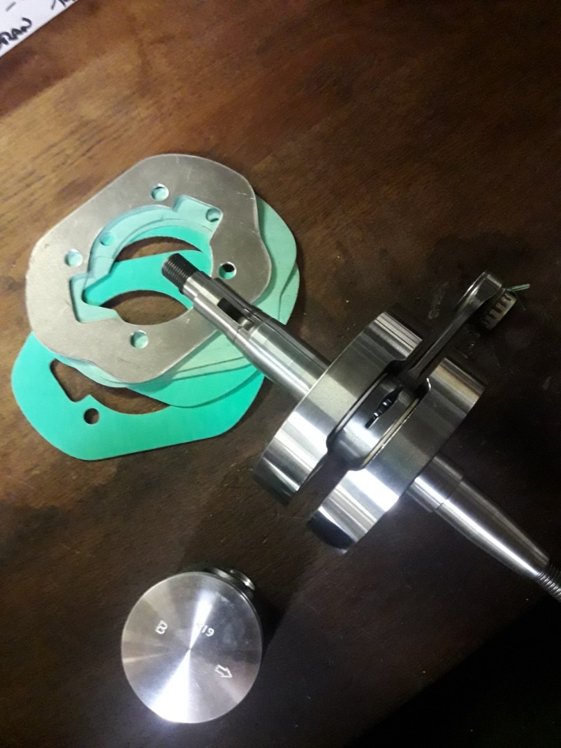

Ces pièces, c'est un kit vilebrequin spécial, avec bielle et piston idem, les masses sont plus grosses, donc réalésage des carters moteur, il faut une calle sous le cylindre, la course reste identique. Cela permet par la suite d'avoir des réfections moteurs avec un cout plus agréable, c'est un piston de 80 japonais, tout comme la bielle, donc cout à la réfection et approvisionnement facile, cette modif apporte en plus un gain à tous les régimes. Donc c'est bon à tous les niveaux. C'est même quasi obligatoire pour celui qui choisit comme moi d'en faire sa machine qui doit remplacer son enduro récente😉

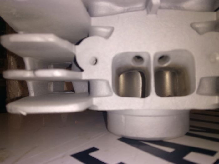

Je vais passer le cylindre à un copain qui a une soufflerie pour les culasses de moteur 4 temps, nous allons essayer de voir ce qu'il y aurait à améliorer au niveau des transferts.

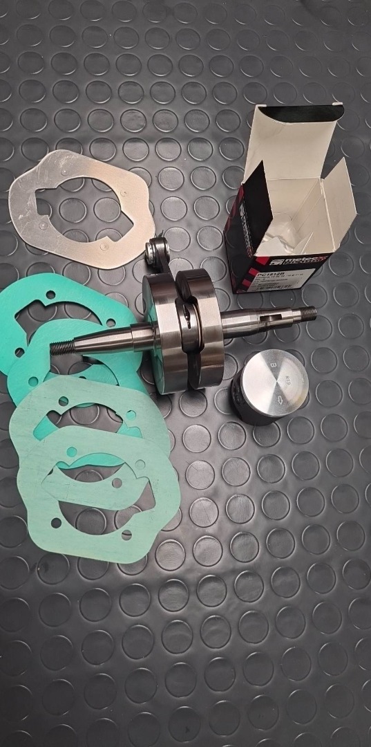

Mon Noël vient d'arriver avec le kit vilebrequin et piston de chez Buelli....Tout zoulie zoulie tout ça 😍 😍 😍 😍

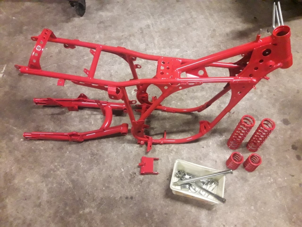

Et le cadre bras oscillant avec le zingage. 😍 😍

C' est un effet d' optique ou la cuvette supérieure de la colonne a été peinte ? 🙄 Si c' est le cas , ça va être coton à extraire sans dommage... :(
Regarde bien, j'ai laissé l'ancienne cuvette😉
Un coup de cutter autour en haut, tu chasses le roulement et c'est nickel.
Donc c' est pas de l' époxy ... 😉 parce que le cutter .... 😳 ;)
Ah si c'est de l'époxy, c'est raide, mais je fais un tour sur l'angle au cutter pour pas éclater la peinture autour, et mon arrache roulement à vis sur la colonne, crois moi l'époxy il fait pas le fier.
Merci pour la combine 👍
J' ai 2 cadres " époxyés " achetés en l' état , bin c' est du chien pour refaire les filets gavés par le produit ... :/
Le taraud machine est ton ami 😉

Quand je les amènes je mets des vis "perdues" dans le filetages.
sylvain a écrit :Le taraud machine est ton ami 😉
En voilà une idée qu' elle est bonne ... 👍
Merci Sylvain . 😎

Tout vient de chez Bosisio?
Non pas tout. Par exemple le pot Polini vient de chez Rembar. Le vilo et le piston de chez Buelli. Les gardes boues de chez ufo vintage. Le kit plastique en France. Les babioles en caoutchouc. La boîte a outils et la béquille de chez Bosisio.

Bielli ( ou Buelli ), je ne trouve pas , tu n'aurais pas un lien?

Et justement non, c'est de l'investissement sur le long terme.
Le vilebrequin permet d'utiliser des pistons et des bielles deux fois moins chers, qui sont trouvables très facilement.
L'ensemble amène en plus du mieux en fonctionnement à tous les niveaux.
Comme j'ai de plus prévu que ce soit ma moto pour rouler tout le temps même quand je fais mes "randos/ Recos" je dois pouvoir trouver facilement le consommable et ne pas attendre des disponibilités des fois bien aléatoires, des qualités de pistons dès fois douteuses....etc...
Le budget pour la réfection va taper assez fort pour ce 80 RC, mais comme je dits c'était ce que j'avais prévu de remettre pour changer ma Sherco récente. Pas de changement de moto du coup ;)
