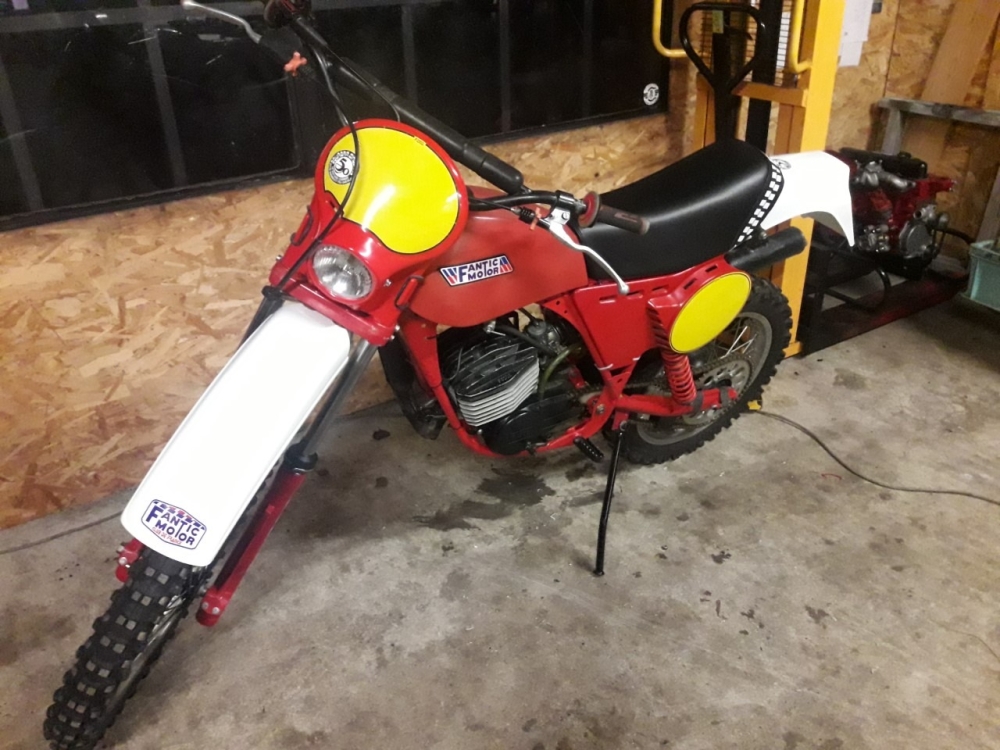

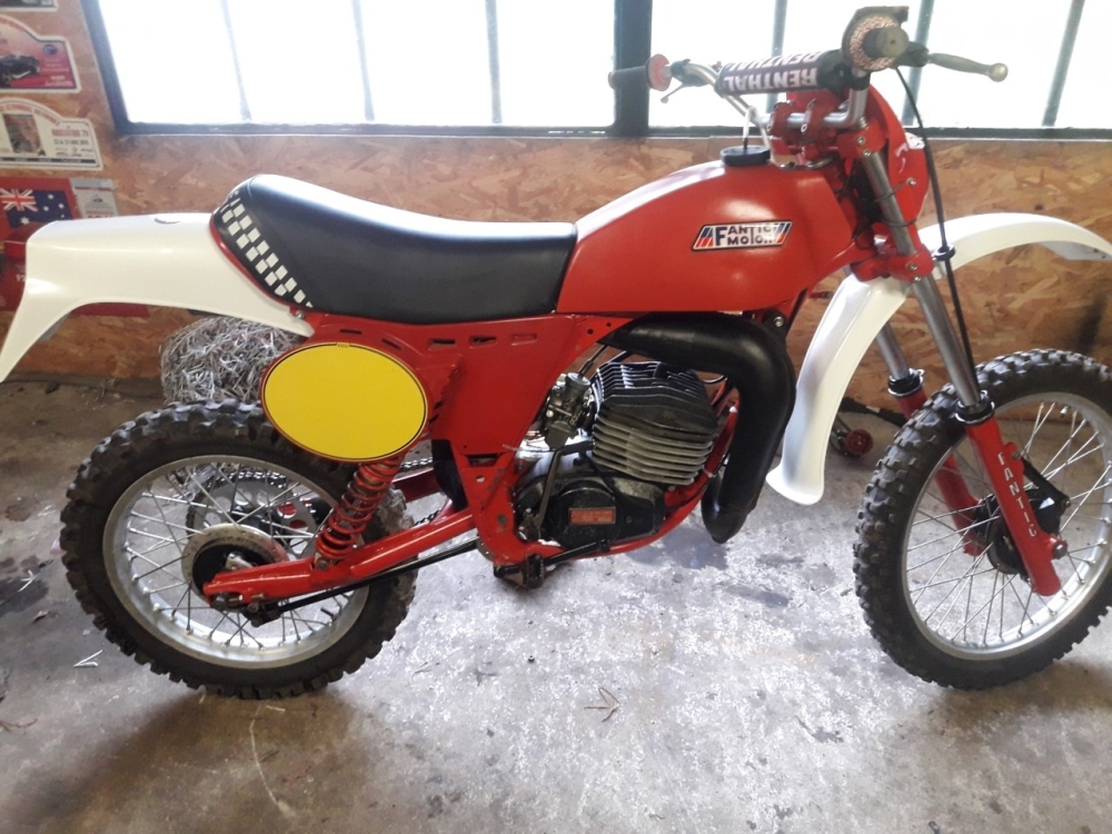

J'y amènerais donc celle ci, vu que le FM 280 ne pourra être fini à temps.
Pas une petite cylindrée, mais Fantic quand même😉
Ce sera l'occasion de tester le nouvel allumage à avance variable, et les deux trois "goodies" qui j'y aurais fait.

Magnifique ton brisso  😍  😍
T'as monté quoi comme allumage ?
Pas con la béquille latérale  👍

Une béquille adaptable de 50 grande série.
Pour l'allumage j'ai repris la queue de vilebrequin pour monter des allumages de AM6, la un MVT à) avance variable.
Posté le 06-02-2023, à 18:31
Ah c'est marrant, j'ai fait pareil sur mon Cagiva WRX.
Récupéré un allumage d'AM6 (avec la denture du démarreur pour augmenter la masse d'inertie)
Mais moi j'ai agrandi le cône du volant magnétique.

Je vois déjà un Mikuni VM ... 😉   combien : 34 ? 36 ?
Posté le 07-02-2023, à 19:07
C'est un 34.
Oui montage allumage à avance variable et Mikuni, le Brisso avec ça est méconnaissable...Souple et coupleux.
Posté le 08-02-2023, à 07:58
Oui. C'est clair qu'en changeant ces deux éléments là, tu peux améliorer radicalement le comportement d'un moteur.
Perso, avec ce nouvel allumage d'AM6 et un keihin de 34, le WRX est transformé.
Dans les parties techniques il est incroyable.
En montagne c'est un vrai plaisir. Plus besoin de le faire hurler, tu passes tout sur le couple  😍
Posté le 08-02-2023, à 08:31
Et bien c'est exactement la même chose avec le Fantic, pourtant celui ci à la cylindre de FM360 (Cross) c'est incroyable comme il tracte.
Trés loin de l'origine Dansi et Dell'Orto.
Posté le 08-02-2023, à 09:04
Oh punaise..... En plus avec le cylindre cross  😳
Faudra que tu me le fasses essayer   😀
