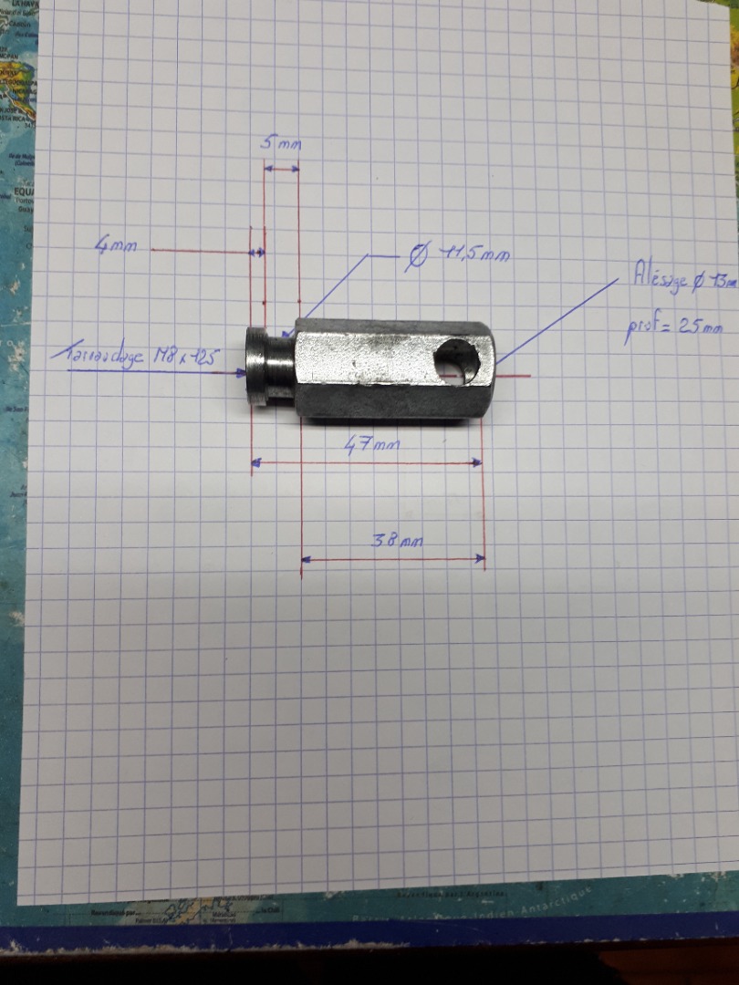

je tente ma chance ici aussi 😕
est ce qu'une bonne âme pourrai me communiquer la cote sur plat et la longueur de ces maudits tendeurs smiley_17
merci d'avance

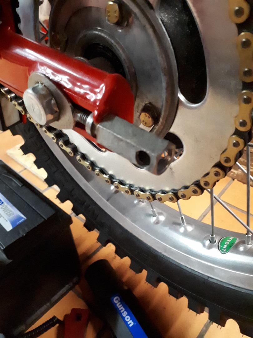

C'est ce modèle Sylvain ?
Tendeur/ centreur de roue fantic
LP
Posté le 25-01-2024, à 12:17
Celui là même  patron  😳

Posté le 25-01-2024, à 13:36
Je te ferai une espèce de plan ce soir   😀

Posté le 25-01-2024, à 19:43
Pendant qu’on y est la partie hexagonale c'est  du  combien 😉 🤔
63 ans184184 messages 2121 images
Posté le 25-01-2024, à 19:48
Mais oui quel c... j'ai oublié le plus important  🙂  c'est 17mm

Posté le 25-01-2024, à 21:20
je pense que les dimensions sont erronées cela ne  concorde pas avec les petits carreaux du plan :D    et que je ferai en M8 x 100 pour être pointu dans le réglage de tension et 14 sur plats pour la masse embarquée et  l'efficacité  😂
plaisanterie bien sûr  désolé😉
sympa de répondre et partager , pas de besoin mais cela répond clairement , cela devient rare
Posté le 25-01-2024, à 21:22
M8 x 125 bien sûr je ne voudrai pas Enduire en erreur  😂
Posté le 26-01-2024, à 07:23
trop tard !!!
je me suis enduit d'erreur 😉  , j'ai commandé un bout en 20mm :(
😉non, je l'ai pris en 16, c'est pour pouvoir monter une roue de trial avec une came courte, donc le levier passe à l’intérieur.
