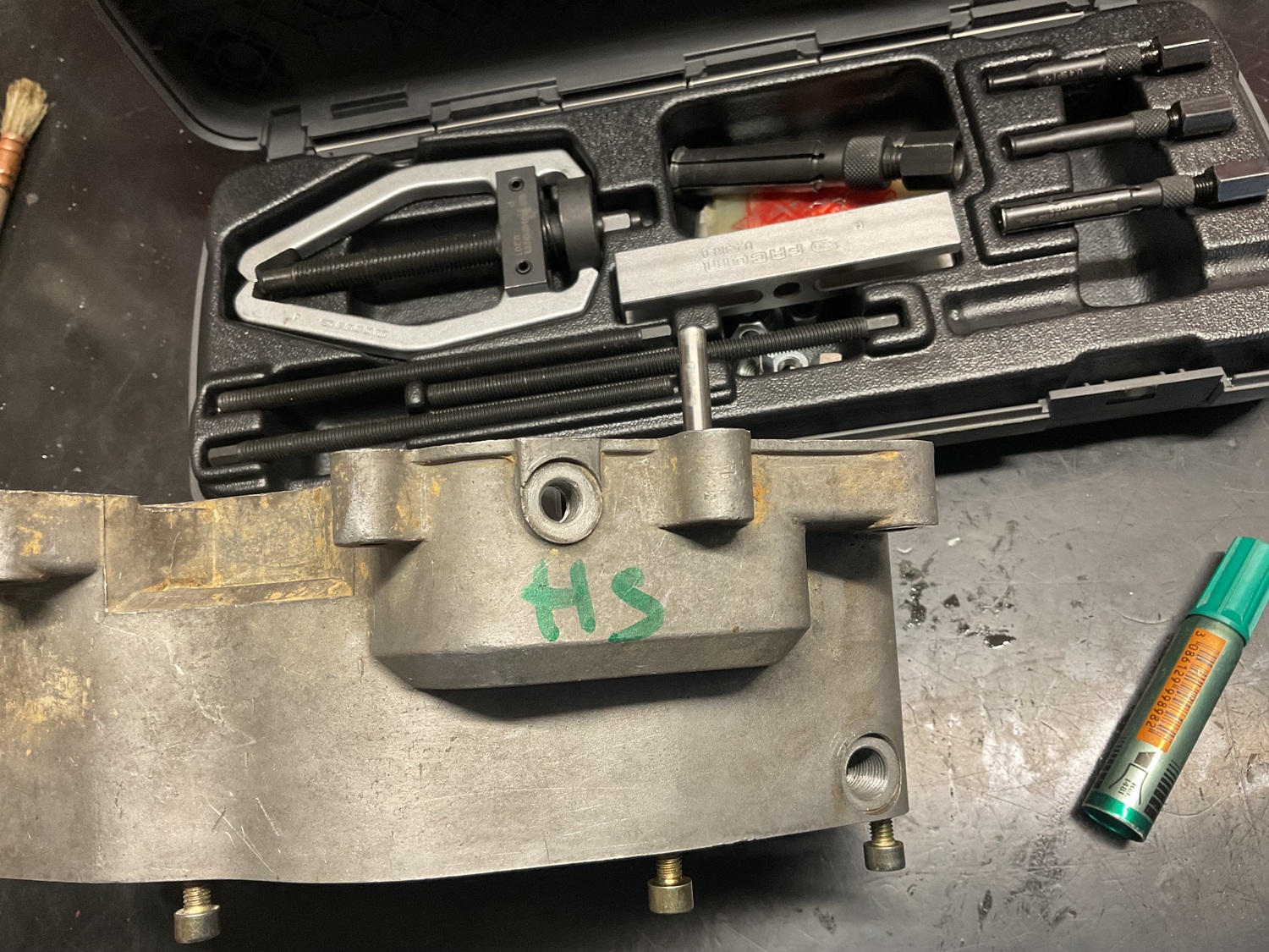

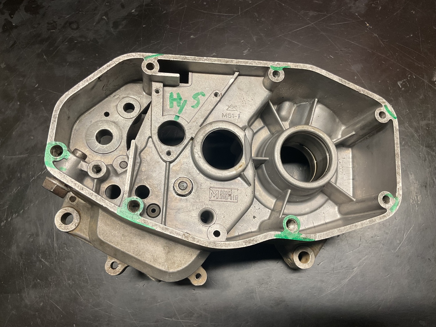

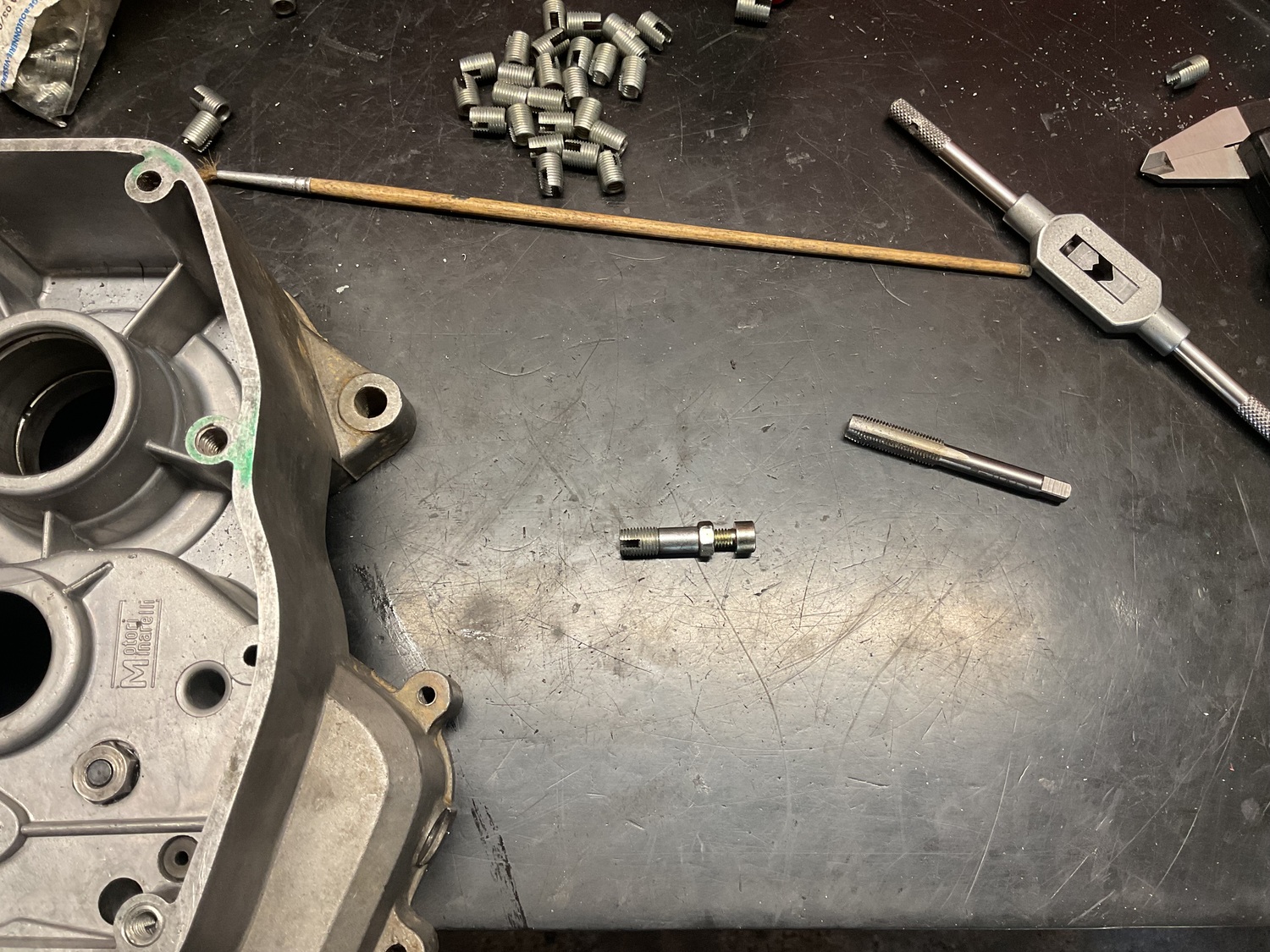

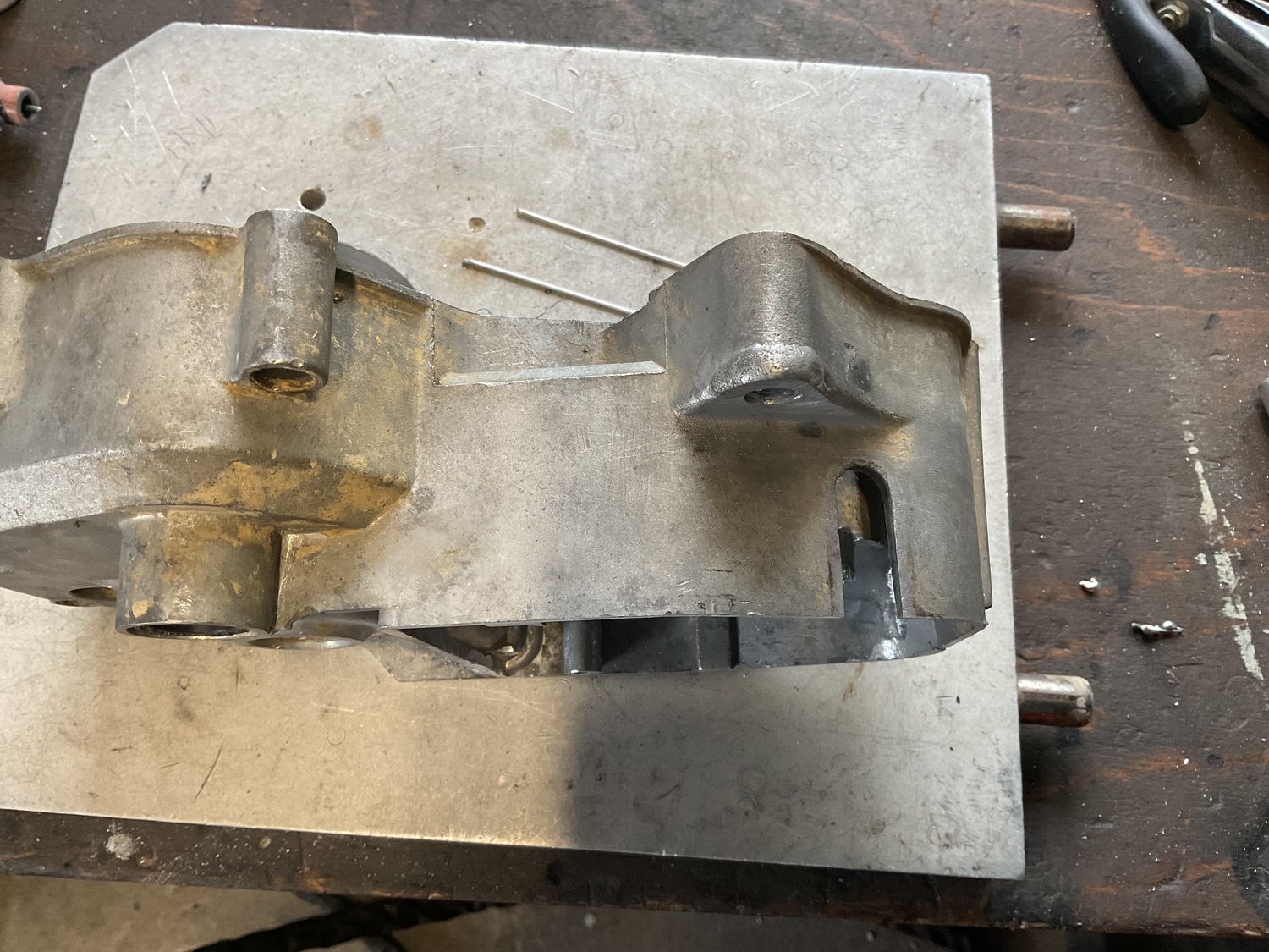

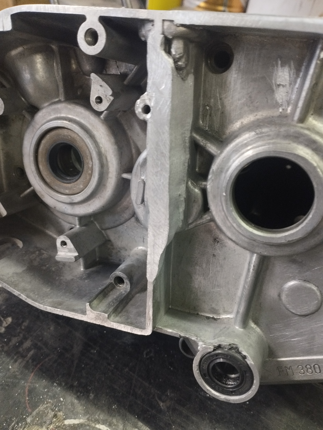

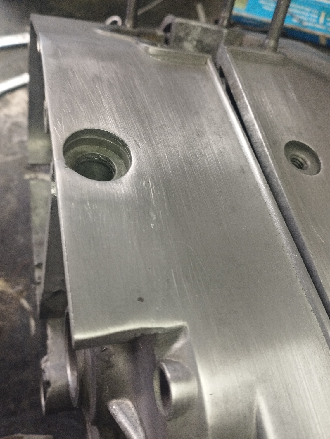

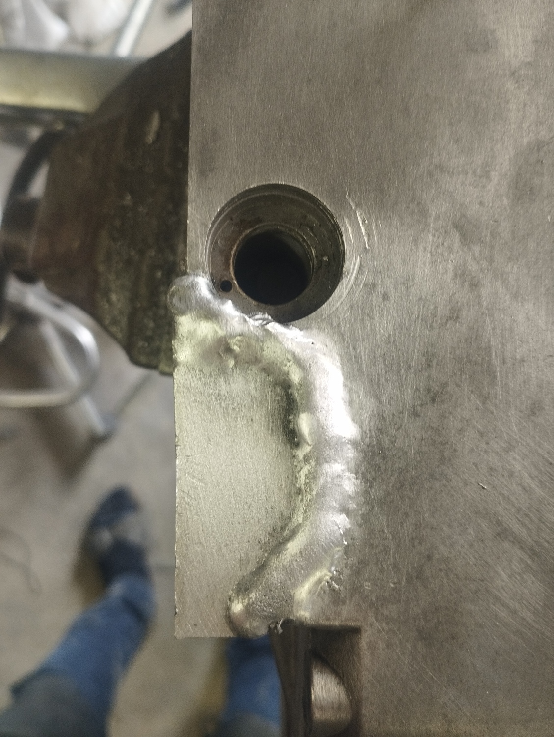

bonjour gros boulot de la journée
7filetages hs coté embrayage donc 3 taraudés à 8 mais hs installation de 3 douilles de la dernière chance le reste helicoil ,filetage du bouchon de vidange hs
la chaîne a defoncé l’alesage du levier d’embrayage le problème ce n’est pas de souder malgré un alliage moyen c’est de réaleser  le trou
rechargement de la fixation inférieur et soudure sur l’avant
je ne remercie pas la personne qui m’a vendu les pieces il vient de temps en temps sur le site
salutations laurent

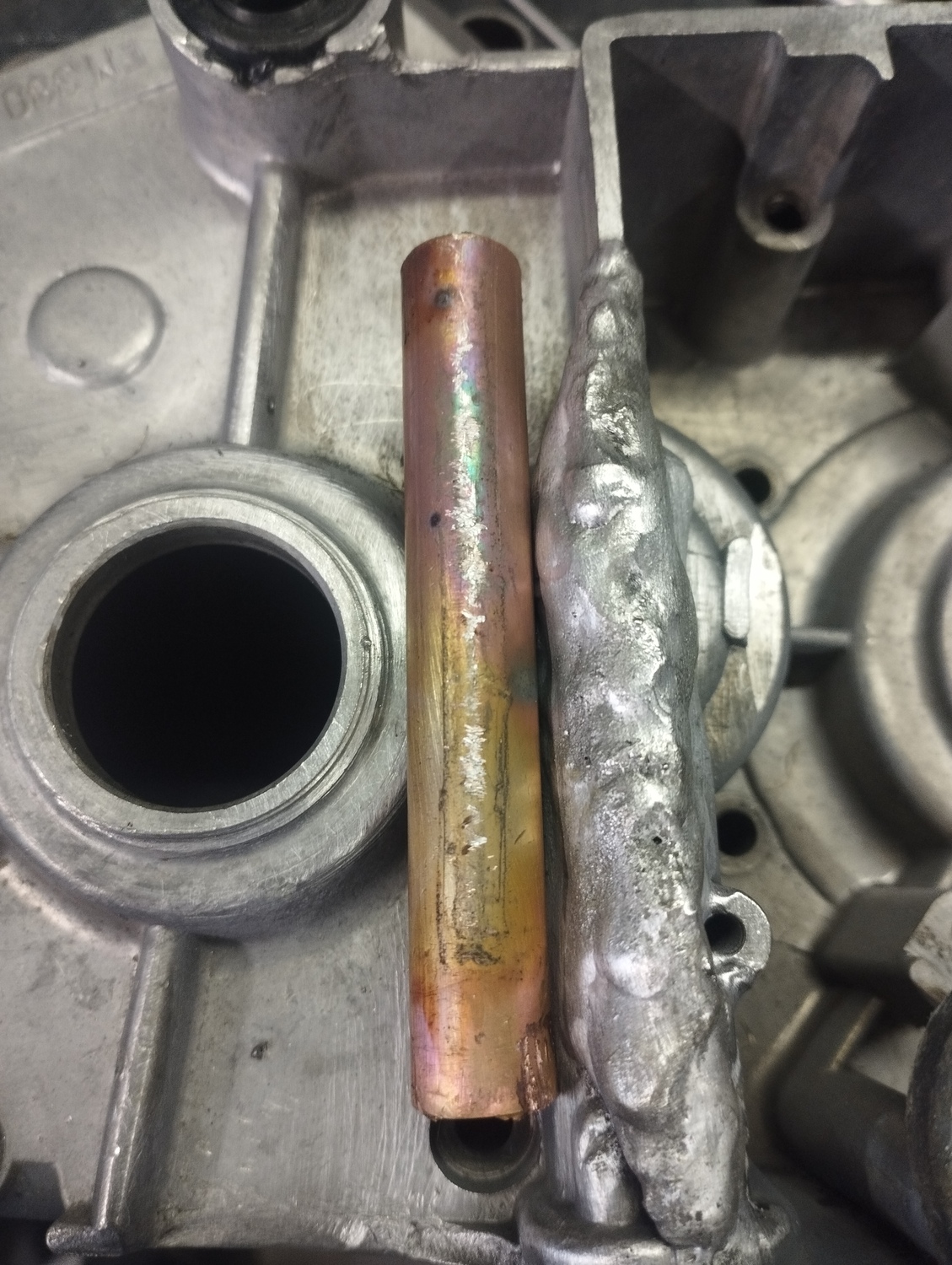

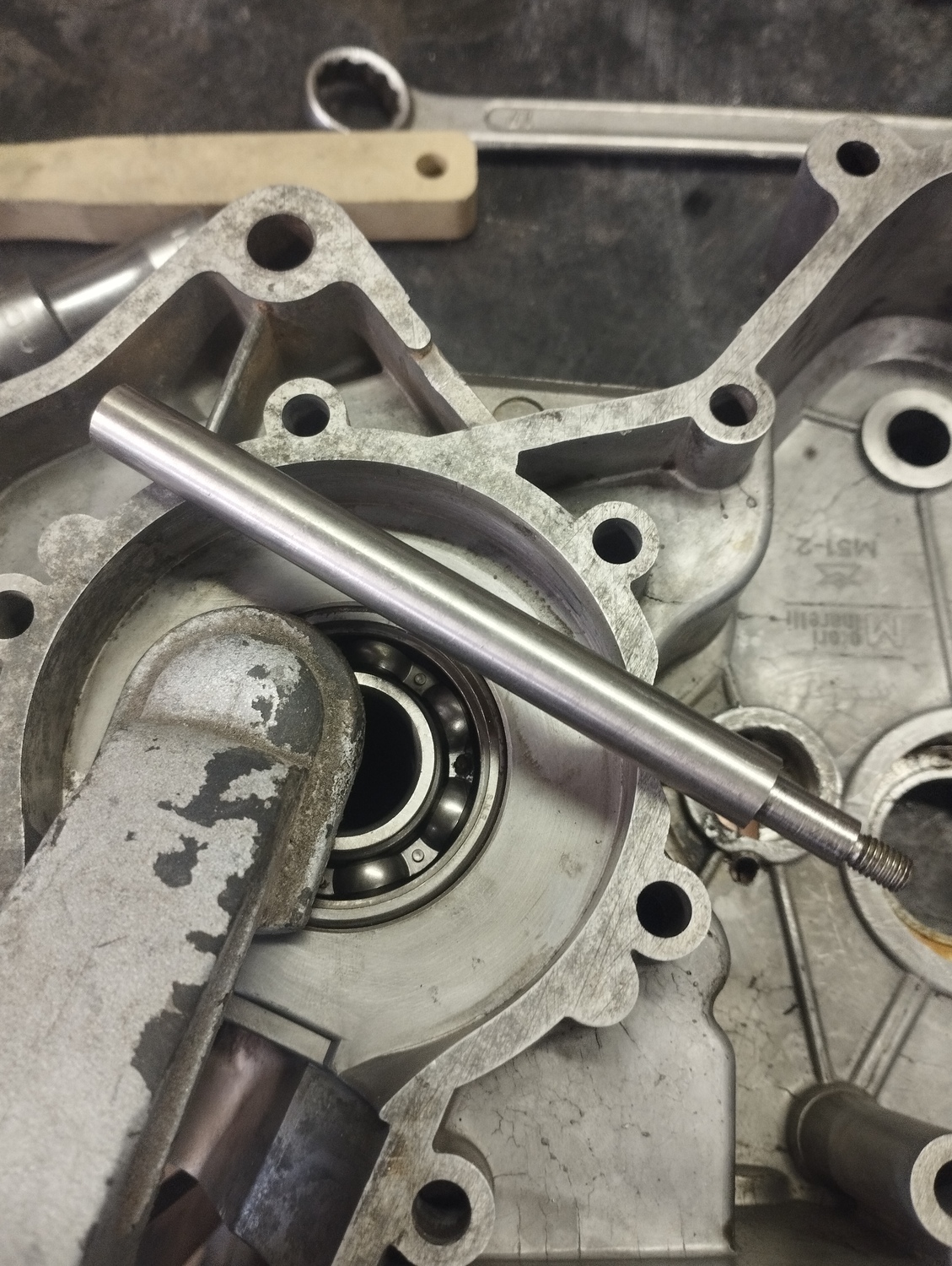

Pour recharger et éviter de déformer le logement de l'axe d'embrayage, j'insère un axe plein en laiton jusqu'au fond et je soude.
Ça deforme peu et la soudure alu ne prends pas sur l'axe en laiton..
Après il faut l'extraire et roder l'alésage avec un axe en acier+pâte.
C'est moins chiant que de monter le carter sur la fraiseuse.
L'idéal est un axe plein en cuivre.

j’y avais pensé de mettre un axe en bronze ou en cuivre mais j’ai eu peur de ne pas pouvoir le sortir la avec une tete à aleser ça va le plus long c’est de degauchir le carter ça valait le coup de les réparer car c’est un modele à kick course courte le vendeur m’avait envoyé des photos on voyait certain défaut

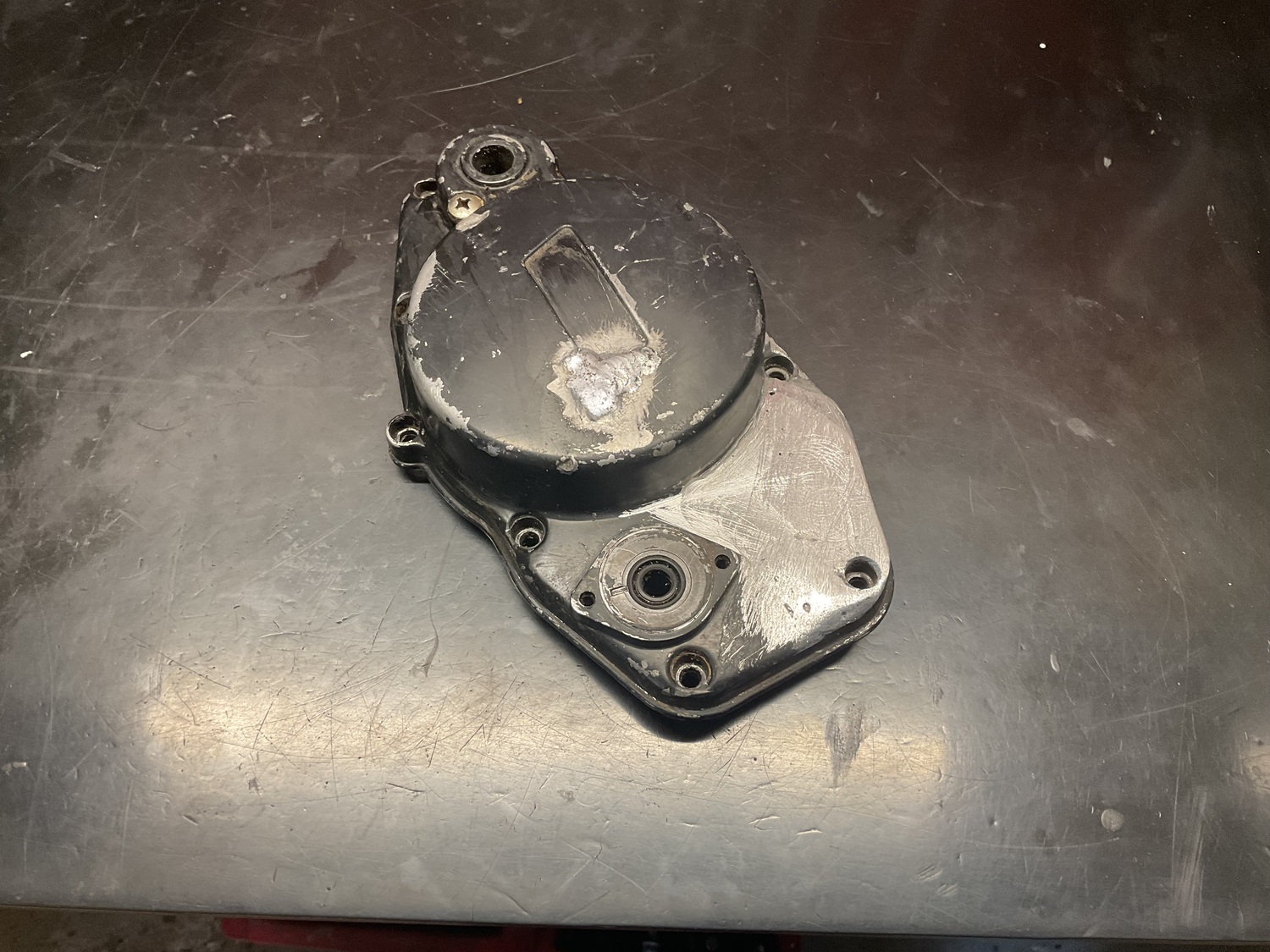

bonjour j’en ai profité pour  supprimer tout le système de pompe à huile sur un autre moteur
pour l’autre
sauvetage des carters p6
sujet puissance  10 c’est un 2 temps de cross de plus de 50cv

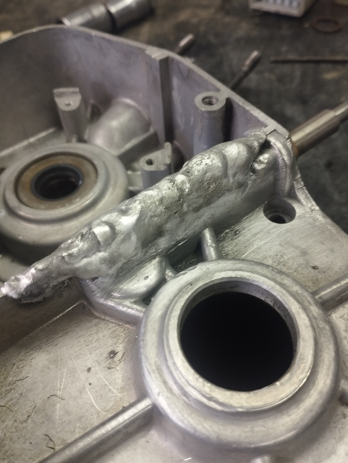

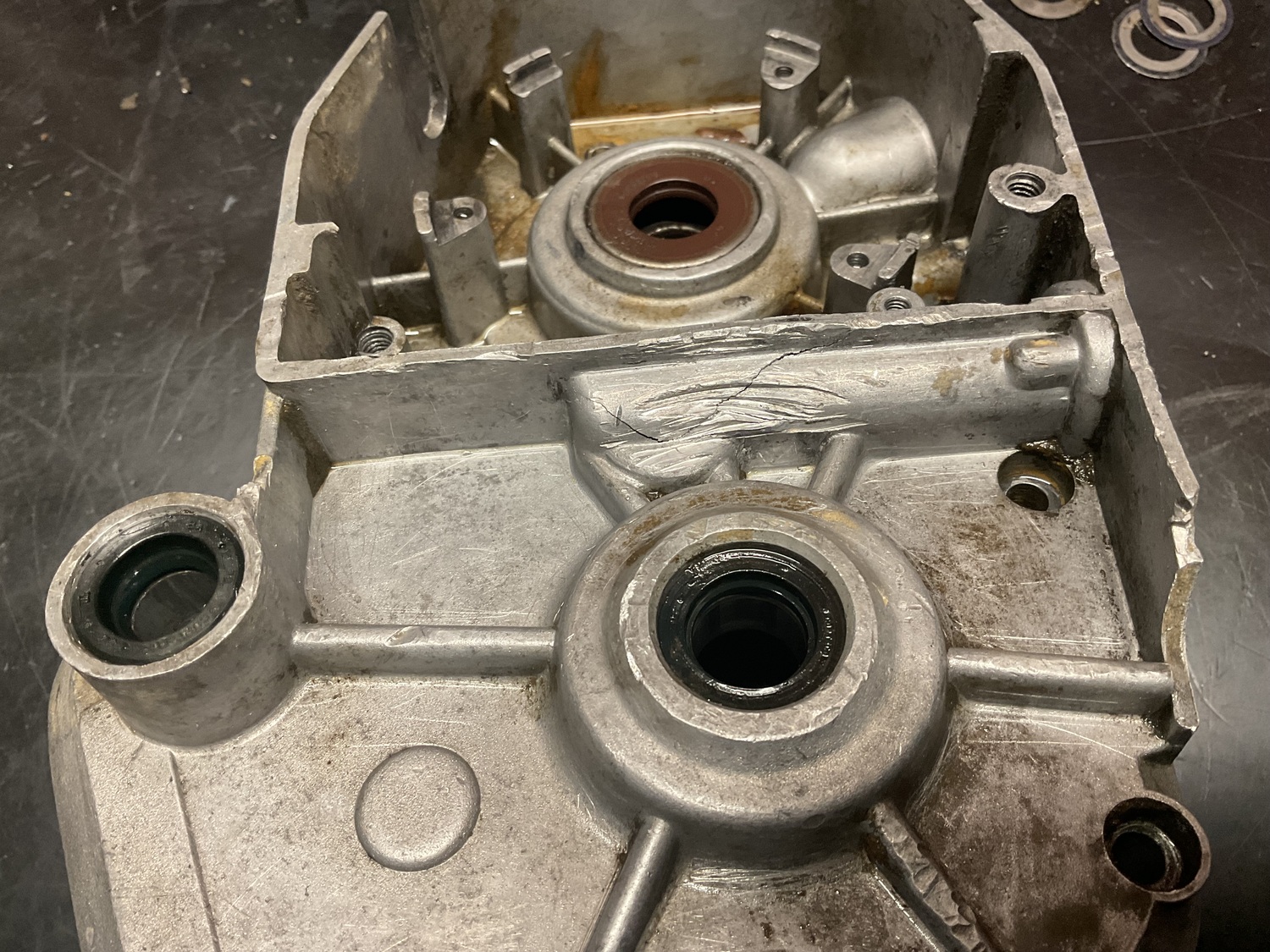

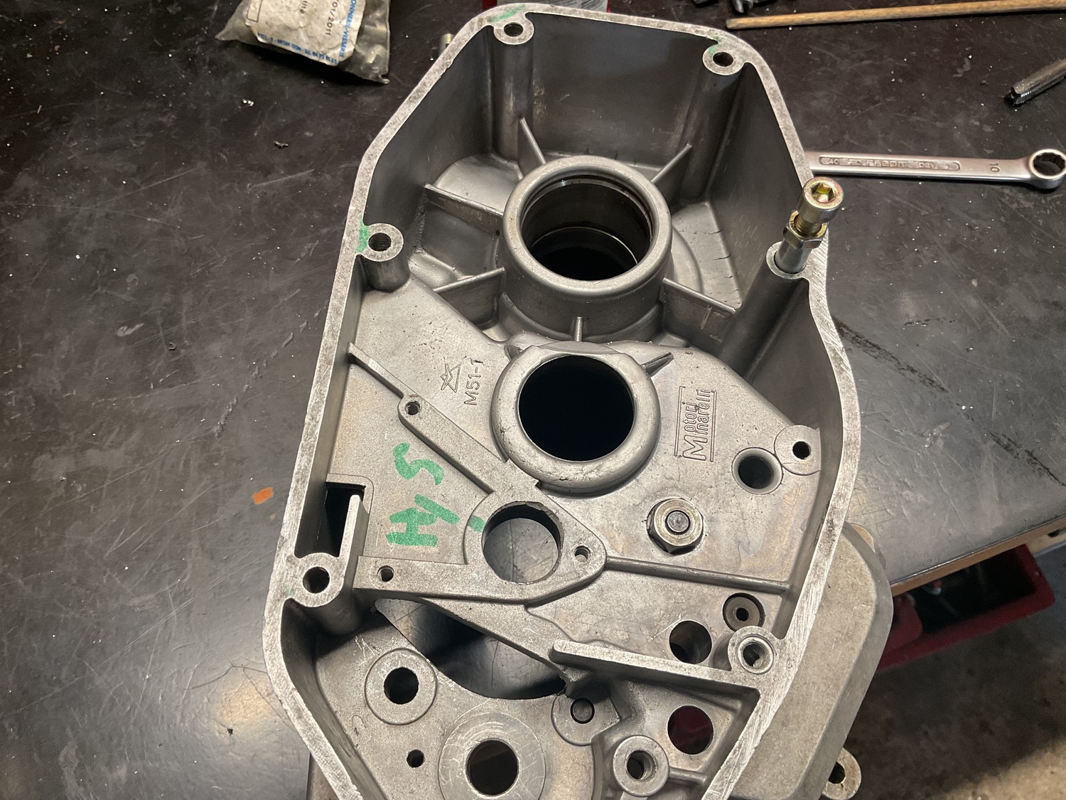

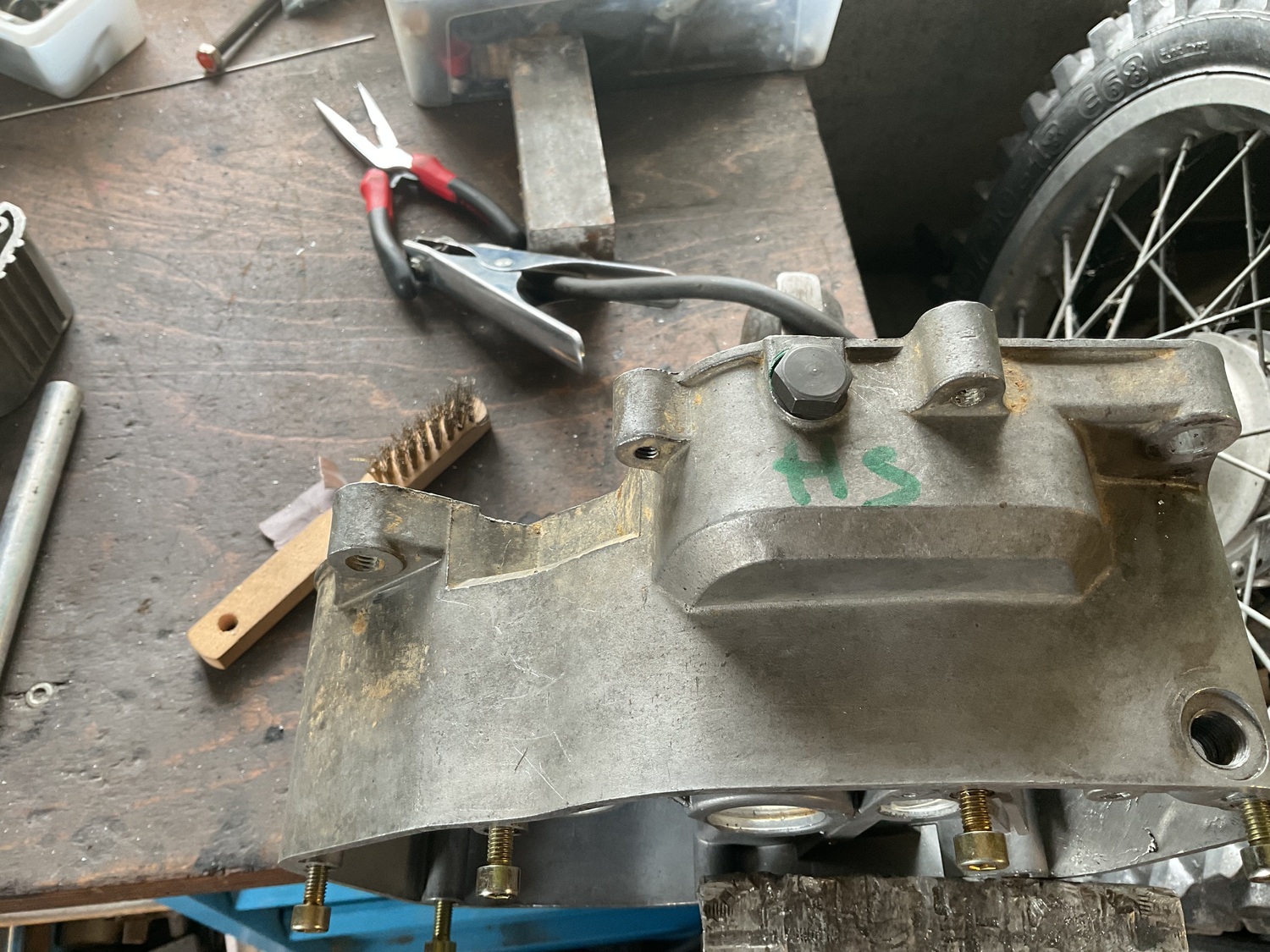

Bonjour, je me suis également affairé sur mes carters, et là ce sont ceux d'un K6 fantic 75.
Roulements HS et bielle un peu piquée, je vais refaire ce moteur en ajoutant les perçages de lub dans les remontées de transfert.

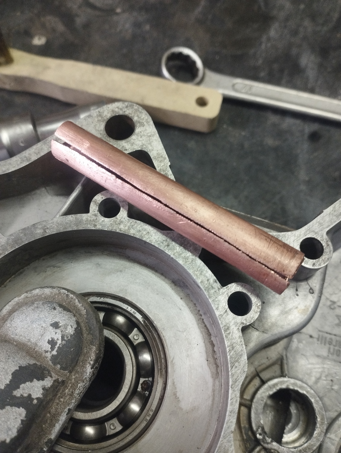

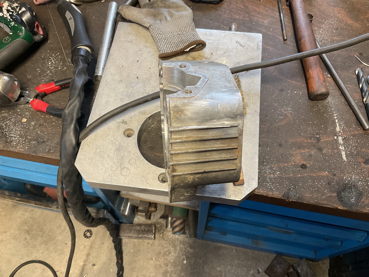

Pour réparer le carter au niveau de l'axe d'embrayage, j'ai mis un tube cuivre de 14 que j'ai fendu pour l'amener a 13

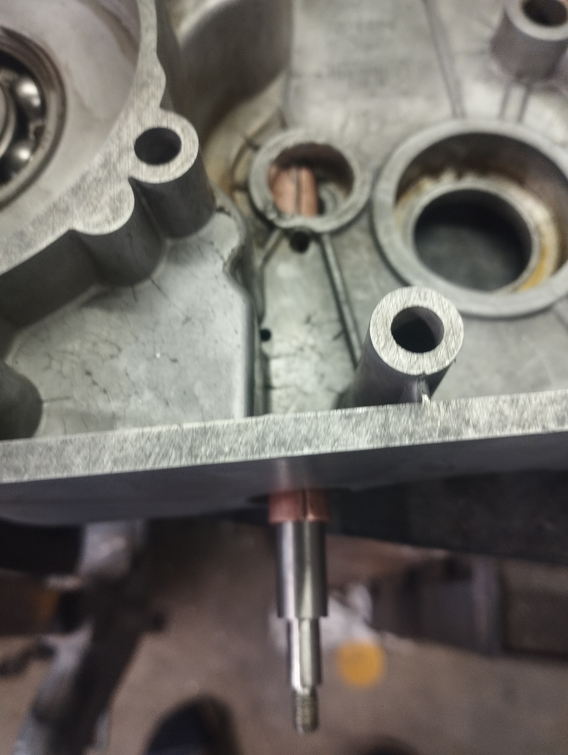

Puis j'ai inséré un axe plein pour que le cuivre plaque bien dans l'alésage

La fente du cuivre côté roulement

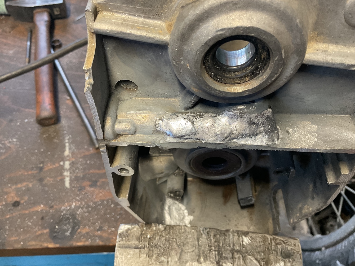

Puis soudure sans complexe a 80amperes
Posté le 23-04-2025, à 07:09
J'ai évité de souder sur le bossage du ressort et sur le plan de la vis de maintient de l'axe.
Puis j'ai sorti le tube cuivre avec une pince multiprise
Le cuivre a bien chauffé.

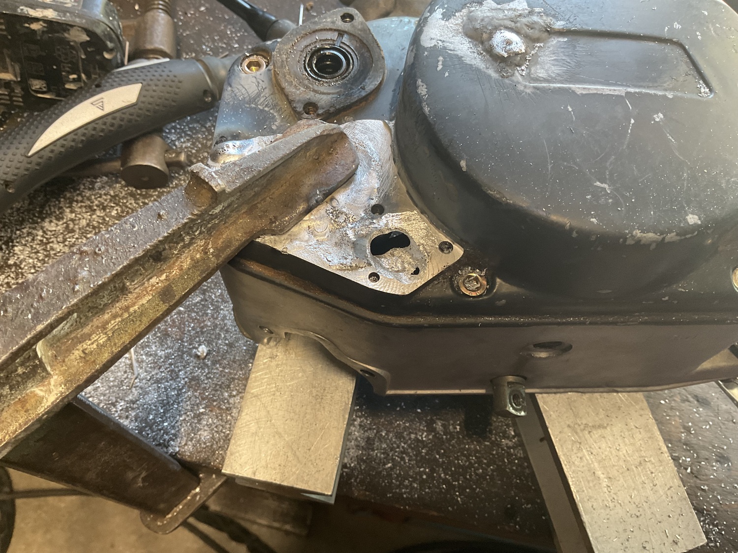

Posté le 23-04-2025, à 07:27

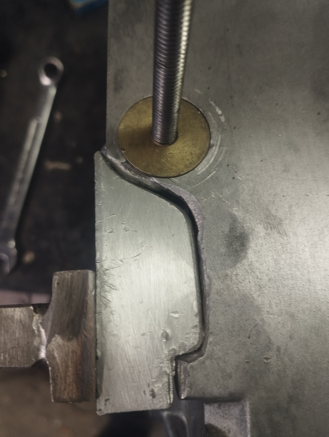

Puis fabrication d'un patch pour le haut de carter avec une pastille en laiton pour protéger le lamage du ressort

Il faut que je vérifie si la chaîne ne touchera pas la soudure.
C'est pas neuf mais beaucoup mieux

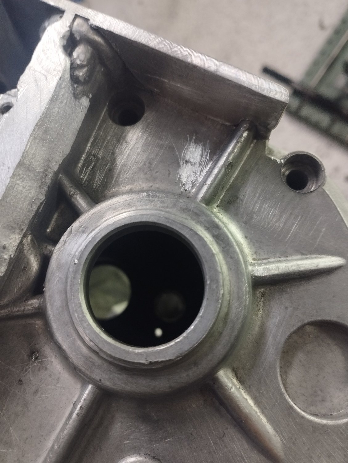

bonjour jancri la prochaine fois je ferai comme toi je mettrai un tuyau de cuivre et une tige de 12 ce qui permet d’être généreux en intensité car 80amp si tu ne mets rien dedans tout s’écroule deja à 60 amp c’est limite sans rien dedans je trouve que c’est un aliage qui se soude pas terrible david on est au moins 2 à souder ces carters
