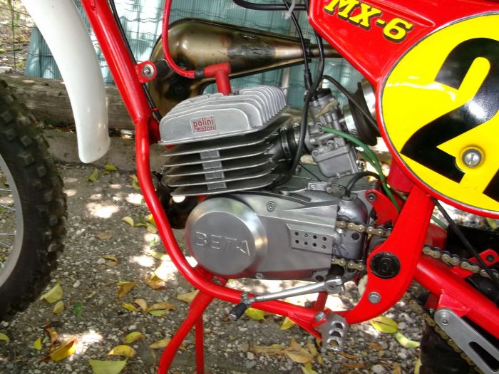

en gros de téte pour le 6003 j'ai pour le del 28
110 gp
55 gr
70 st
aig x2
puit 265
Fantic 50 RC
Posté le 31-07-2016, à 08:42
Fantic 50 RC

Merci les gars,
Dans le tableau de correspondance de JP, on devine bien que les GP Dell Orto de 105 à 110 correspondent à maxi un 150 Mikuni.
Vu la saison et la chaleur associée, je pense donc prendre peu de risques avec mon 160. Avec le même tableau et les correspondances de températures/ altitude,je suis sensé descendre à 140 😎
C'est plutôt en ralenti que je suis dubitatif car correspondance inexistante. La hauteur des flotteurs est nickel avec ses 16 mms.
Je tente 27,5 en GR et 155 en principal que je viens de trouver dans mon bric à brac.
Quelqu'un sait à quelle norme correspond l'indice de taille Solex ?
