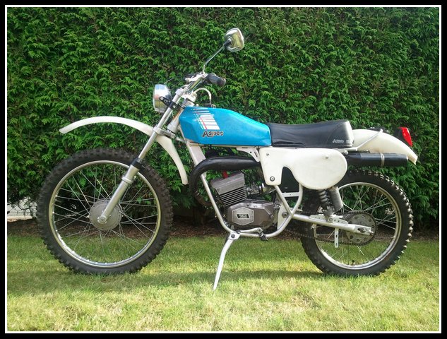

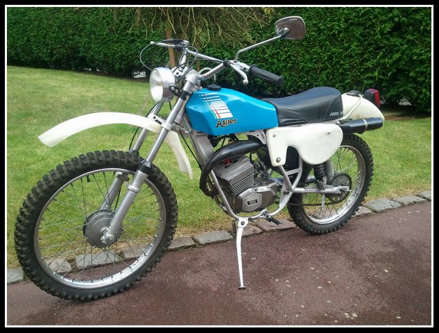

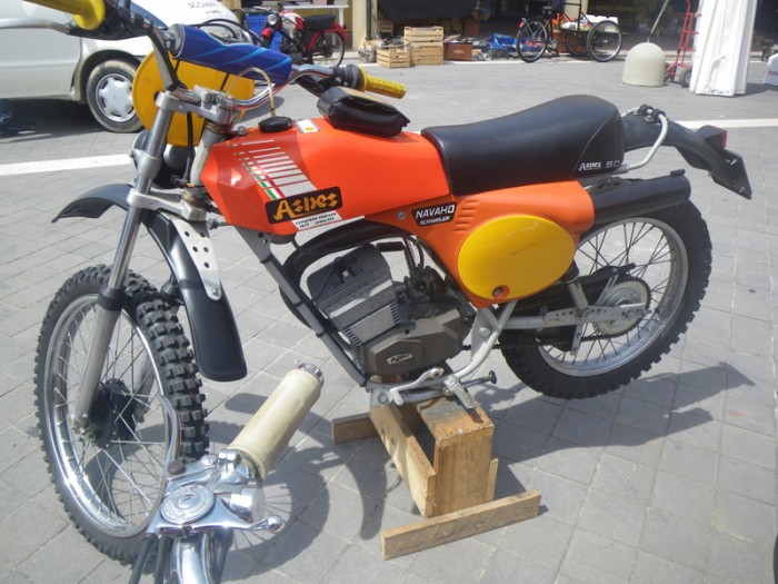

J'ai reçu en privé récemment des photos de cette Aspès 😀
Son proprio n'étant pas addict, ni un habitué de la façon de procéder pour créer un topic, je le relais ;)
Il aimerait avoir des précisions sur ce qui est d'origine ou non:)
N'étant pas suffisamment expert, je compte sur vous pour l'aiguiller et lui dire si tout va ou non ;)

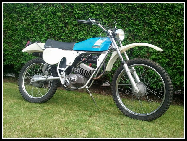

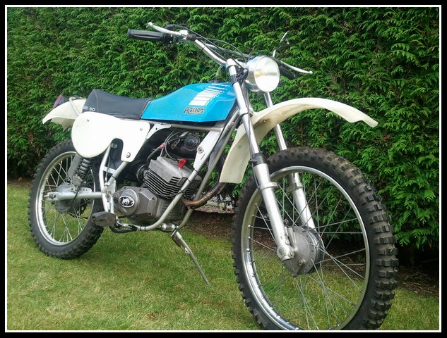

La brêle :
Aspes 50 Navaho
Aspes 50 Navaho
Aspes 50 Navaho
Aspes 50 Navaho

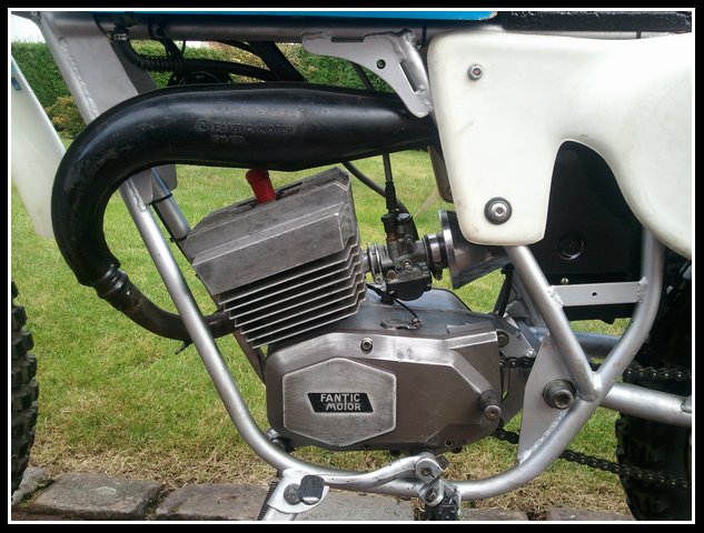

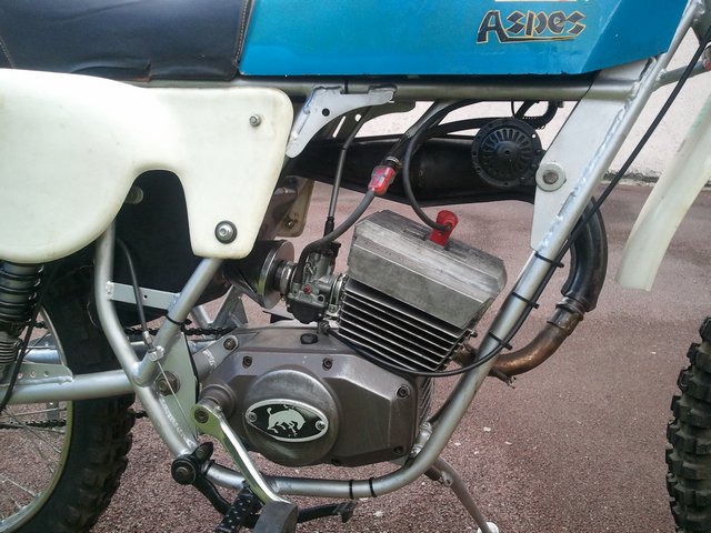

Les détails qu'il m'a envoyé :
Bon là, quelques doutes s'immiscent
:D
Aspes 50 Navaho
Aspes 50 Navaho
J'espère que les experts qui sévissent ici pourront le renseigner sur le qui, quoi où, quand, comment👍

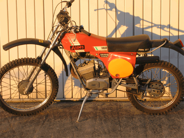

On dirait un Navaho Scrambler.  1978 ?
Aspes 50 Navaho
Posté le 08-06-2013, à 23:14
Super état ! A part les caches latéraux et le pot Fantic c'est d'origine (gb ar ?) ! Bon le moteur est aussi d'origine Fantic mais c'est un même Minarelli CS comme l'origine aux marquages pres. Le pot Fantic a le meme type de passage, sauf si il est puriste et qu'il trouve l'origine, ça choque pas ! Y a eu plein de versions du Navaho, avec 3 types de caches différents (au moins) avec des niveaux de finition différents...moyeux coniques ou non, fourche et amortos différents etc
Jusqu'en 76 ils avaient le pot sur le coté et des caches en skai noir, bras section rectangle mais celui la devait etre le suivant 77/78 comme ça  :

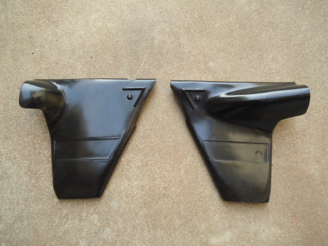

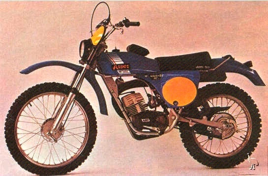

Peut-etre avec des caches comme ça :
Aspes 50 Navaho
BPS les a importé, les différents degré de finition et de boite de vitesse :
Aspes 50 Navaho
