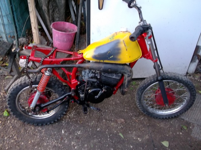

Tu prends un ER21 comme base de partie cycle ? T'as trouvé le RM donneur d'organes ?
Posté le 26-01-2014, à 14:48
Le ER  comme base oui , j'ai été le chercher hier .;)
Le moulin de RM 50 pour l'instant je ne l'ai pas , je cherche . Y 'a de la pièce bas moteur mais pas de cylindre .
je cherche , ça vas bien sortir top ou tard .😎

Bon départ, tu as déjà la première pièce du puzzle 🙂 'On' garde un oeil si on voit du RM 50 quelque part on t'en parle direct( sans passer par les rubriques 'annonces autres sites'...)
Tu peux déjà attaquer la partie cycle en attendant le père Noël :D

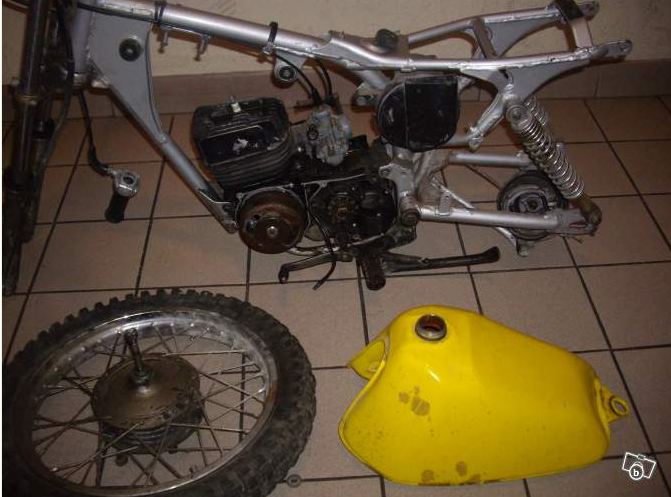

c'est ça que tu cherche mais j'sais pas encore si je la remonte ou la vend ! ( je trouve pas le reste ) :/
( bonne idée ce projet )

Waouh 😂si jamais tu t'en sépare ;)
