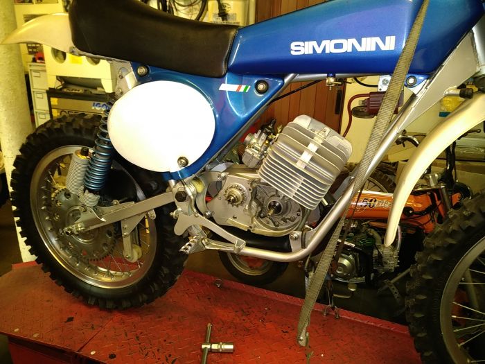

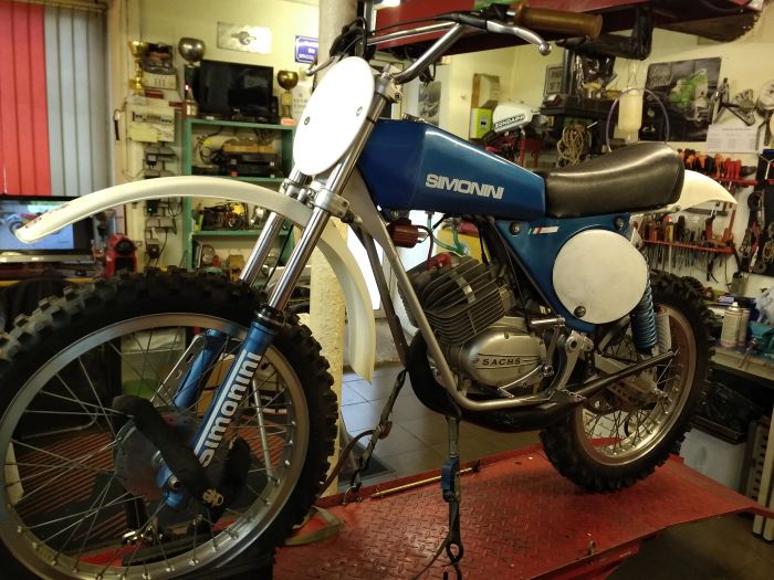

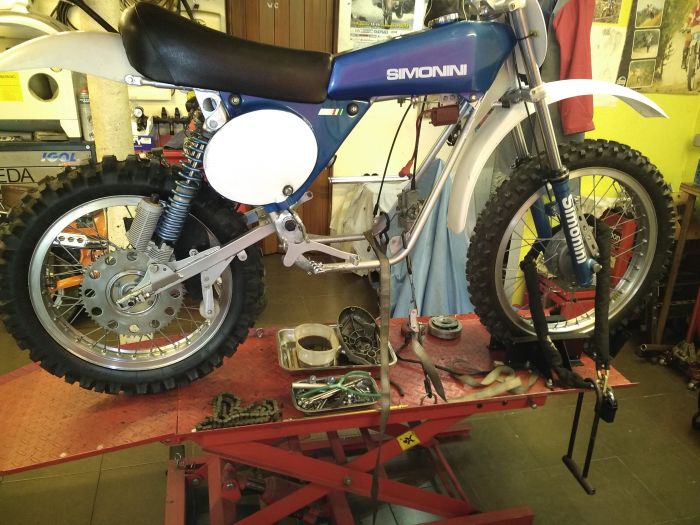

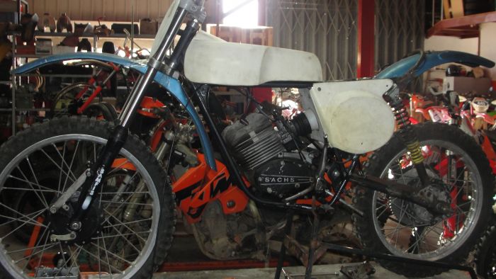

SIMONE
Et vous l avez carrement mise a poil sur la banquete ar !!
Du propre :/
Du propre :/
Salut Gerard , et un grand merci!👍
Je vois déja un "trou" enorme ;)Et a l'interieur, c'est comment ? Je suis très curieux ,mais je ne suis pas le seul, certainement!

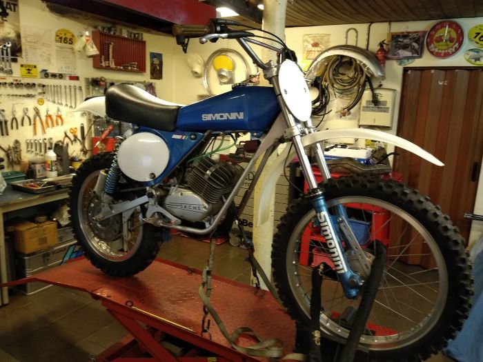

1 an plus tard...
La Simone reste en attente . Beaucoup , beaucoup de travaille , quelques interruptions a cause de petitis soucis de santé , organisation d'une épreuve du Championat Nationale d'Enduro .....
Et avant la Simone, j'avais une autre en mains , faudrait la terminer . Sachs , aussi . Celle ci a dejá roulé, manque le traitement cosmétique.

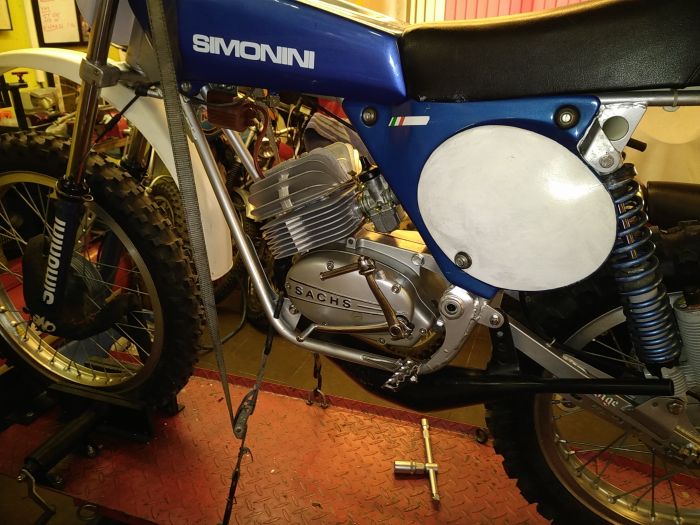

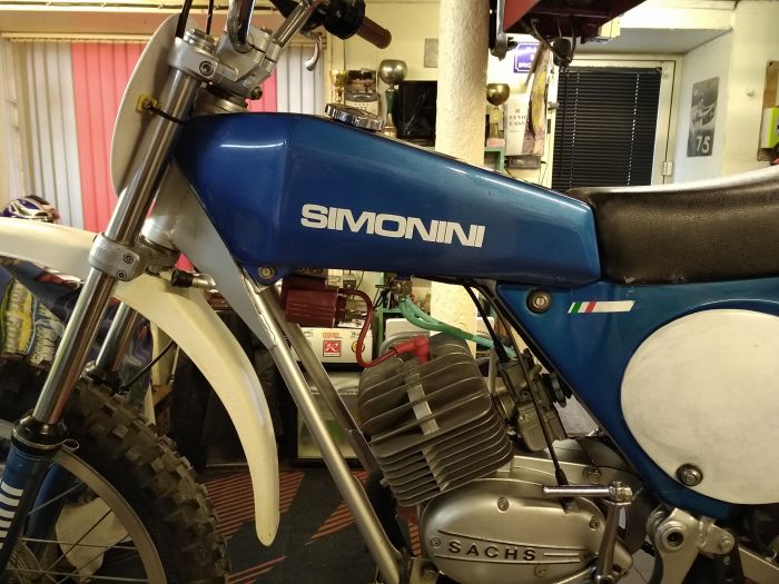

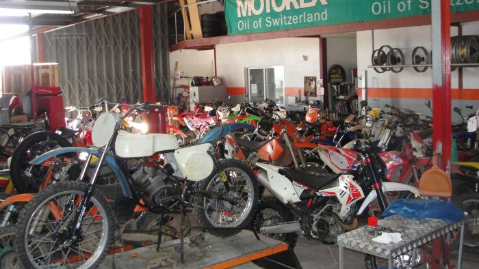

La sœur de Simone vient d'arriver à l'atelier pour un check-up.
Il faut que je la remette en conformité avec l'original .

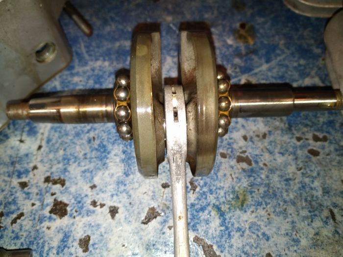

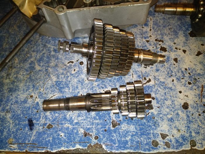

Mauvaises surprises pour Simone.:/
Autopsie du moteur.
Point de CORSA CORTA 6 vitesses mais un course longue mort de chez mort .
En fait c'est un Codice maquillé en SF1
EMBROUILLES EN PRÉVISIONS 🤬
Autopsie du moteur.
salut gerard
j"ai un vilo course courte si besoin
Moto(s) : portal bps
merci MAC mais j'ai trouvé une boite 6 et un vilo chez laurent LECUYER .
MANQUE PLUS QUE LE HAUT MOTEUR :)
GEGE83 a écrit :En fait c'est un Codice maquillé en SF1
JMO a écrit :
Ou un Speedy crossisé 😉
ABSOLUMENT . il y a même la trace de la fixation de la béquille latérale qui a été meulé 😎

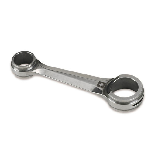

GEGE83 a écrit :pour les 50 et 75 , l’idéal c'est celle ci :)
bielle couteau 😉
Ah oui, et puis celle la c'est de la bielle Suisseelle doit pouvoir tout faire comme le couteau de même origine.😂
D'habitude je prends de la bielle Espagnole faite à Cadix....."La bielle de cadix" y'a pas mieux!!😄😄😄
Bon aller je sorts avant de me faire lyncher! 🤬🤬😄😄
Bises à vous tous😘😘

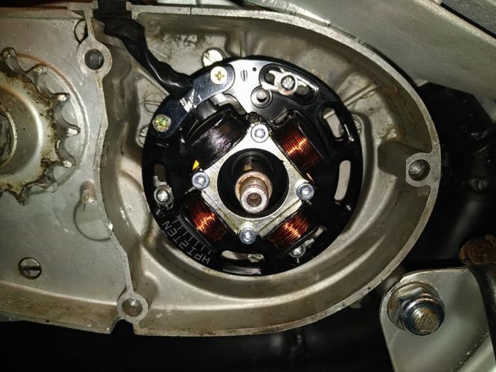

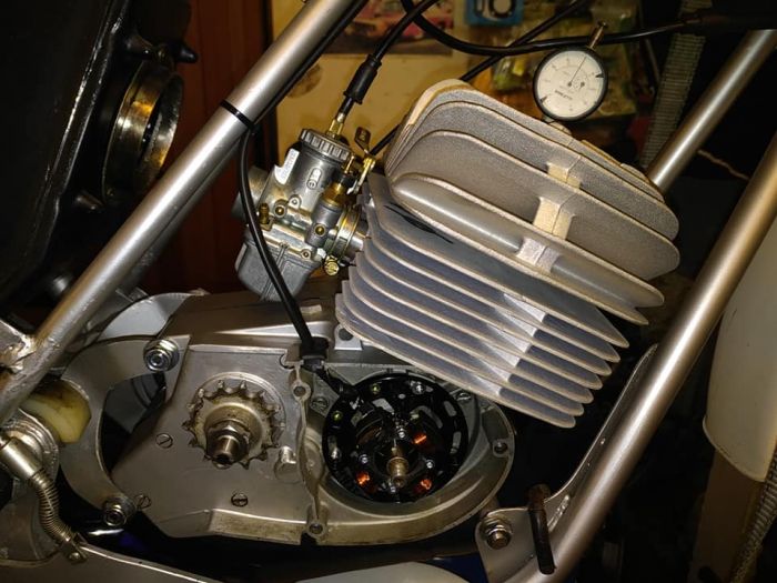

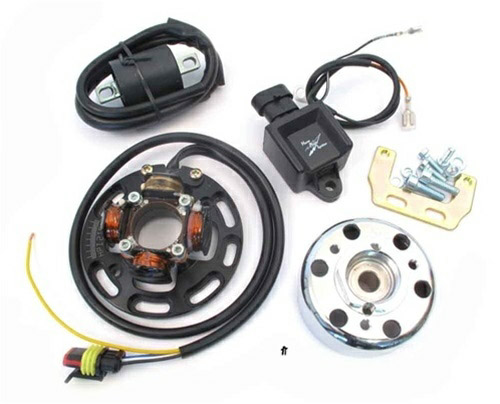

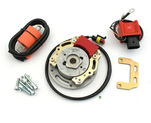

Les allumages.....Plus de questions à se poser si tu veux un minimum rouler avec ce genre de machines.
Il faut du moderne direct, sinon t'as l'air fin à pousser ta "chignole" dans un pré loin de chez toi!😜😜
Absolument d'accord avec toi Fred.
Pour les 50 cc HPI only 👍
Rotor interne pour le cross et rotor externe pour l'enduro.
Perso, je préfère le rotor interne. C'est ce que j'ai sur la Zundapp.
Si vous trouvez qu'il n'y a pas assez d'inertie vous pouvez rajouté une masse plus lourde .
Meilleurs rapport qualité prix :)
Pas mieux que toi, je roulais avec ça dans mes Triumph 500 en cross pré 65.
Jamais un soucis, ça démarrait de peur, super matériel👍
